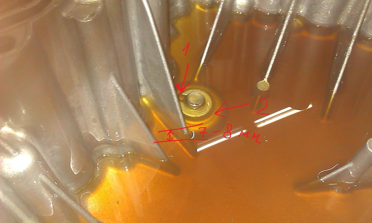

Ну да, придется приподымать переднею часть, если фото по хорошему рассмотреть, то можно увидеть возвышающийся отлив под №2, который не дает сливаться м.о. масла до конца.

Если там реально такая блямба на сливе, то по моему без разницы, хоть домкрать, хоть на подъемнике поднимай, все не сольешь, если только машину вверх тормашками не перевернешь)

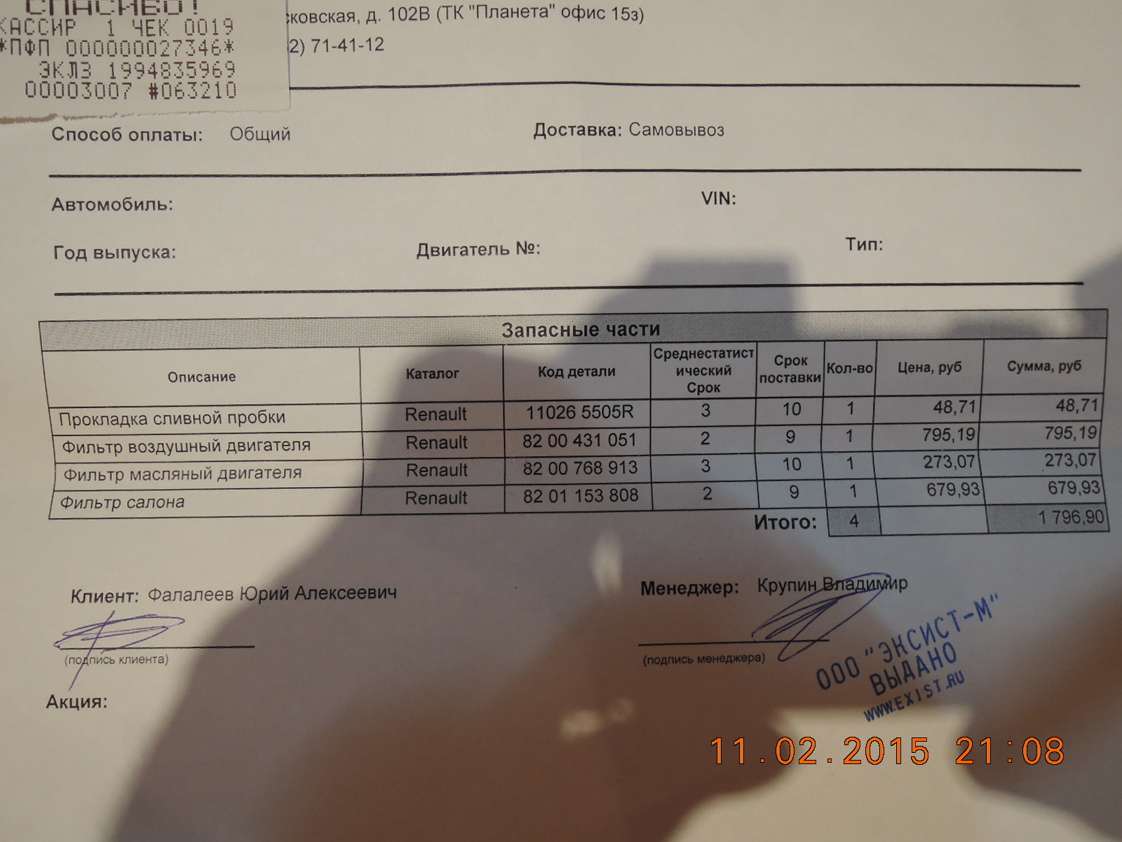

Всем привет  заказал и выкупил фильтры для ТО родные в Эксисте. Вроде все совпадает по номерам. Есть вопрос фильтр воздушный двигателя трапециидальный такой или нет?.

shtorm, всё правильно, воздушный фильтр в виде трапеции. Не волнуйся, будет и твоему "двигуну" чистый воздух

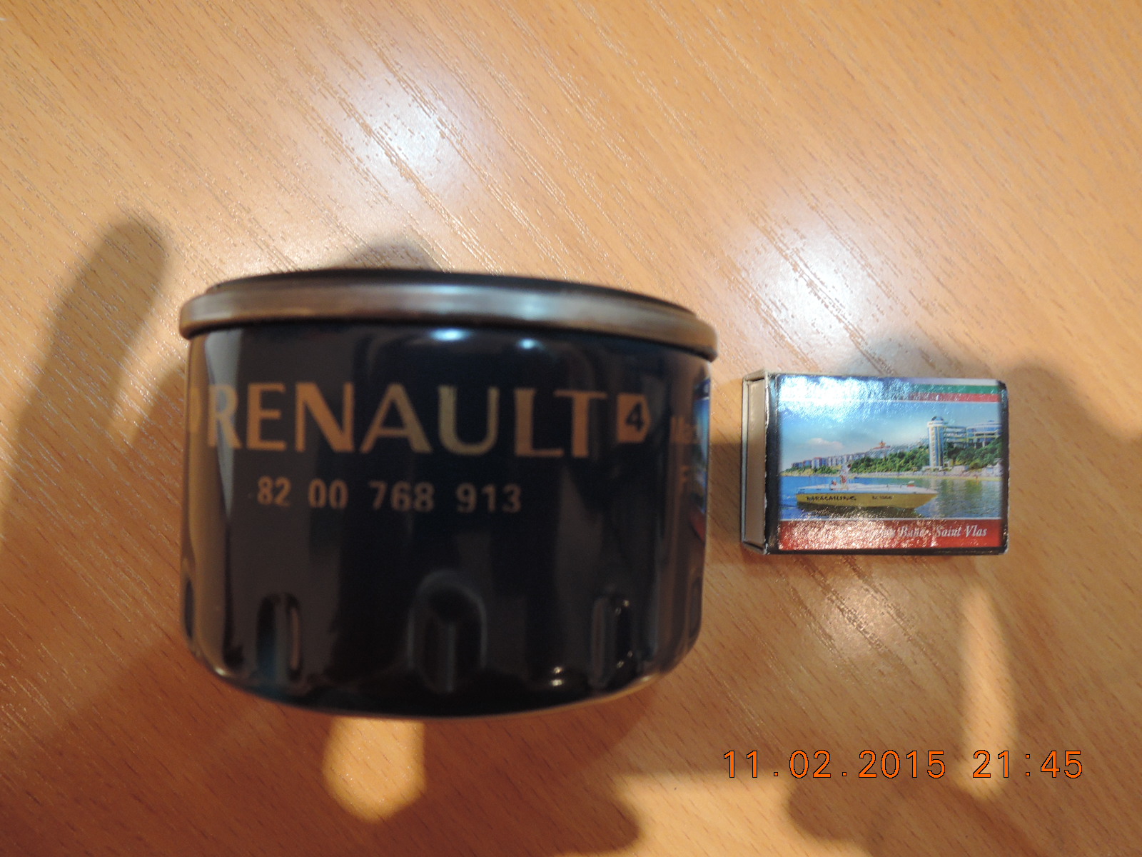

Спасибо!  Масленный фильтр больно мал. Раньше Шевинива, Ваз 2110, больше были. Вставляю фотку со спичечным коробком.

Такой, такой

Это еще большой, на 1,6 еще меньше
