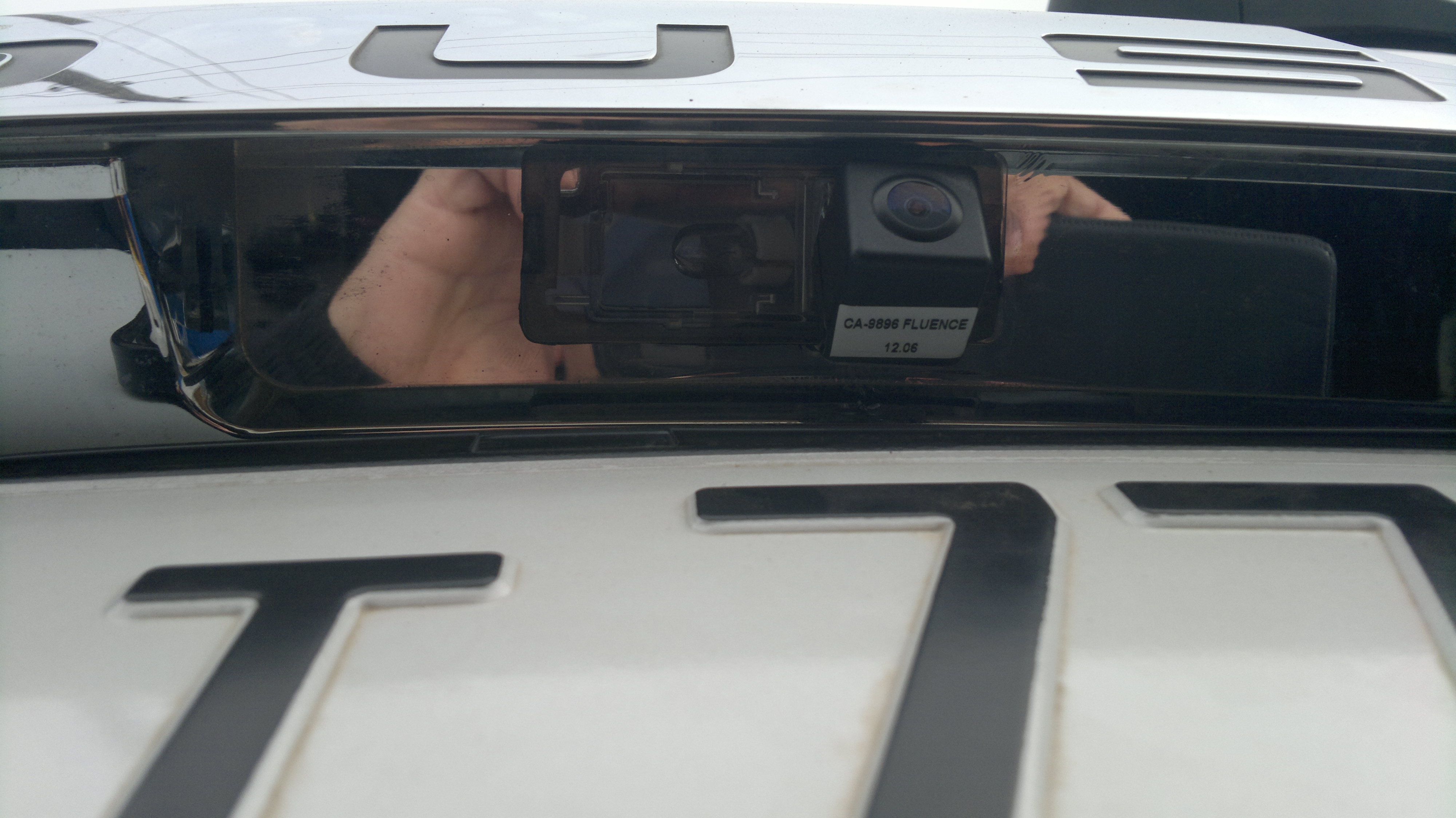

Re: Камера заднего вида
Сообщение от RV9ME
Мужики, а почему все инсталируют камеры в плафон освещения, ведь ее отламать пионеру не представит сложности? Почему народ не ставит камеры интегрированные в номерную рамку, там и наклон можно регулировать?
Если я вам дам список, что снимается с дастера (да и с любой машины) без проблем, не тревожа сигналку, то вы поймёте, что камера в подсветке - не самое дорогое.
---------- Добавлено в 17:28 ---------- Предыдущее написано было в 17:27 ----------
Сообщение от zhiv
уся 69, передняя камера помогает при штурме бездорожья видно, что прямо под колесами (а-ля 200-й крузак)
идея хорошая, только куда её там ставить? пачкаться будет.
---------- Добавлено в 17:31 ---------- Предыдущее написано было в 17:28 ----------
Сообщение от oleg0704
Открутил камеру от плафона и вставил его защелкой наоборот, встал как родной (без всяких доработок).
А потом камеру к плафону что ли прикрутили? То есть по сути можно перевернуть камеру относительно корпуса плафона?
---------- Добавлено в 17:34 ---------- Предыдущее написано было в 17:31 ----------
концы проводов патрона(который шел с камерой) облудил и вставил в штекер питания лампочки(держатся туго,но на всякий случай мотнул изолентой),лампочку вставил родную ,тоже подошла
Значит можно вернуть всё как было если нужно?

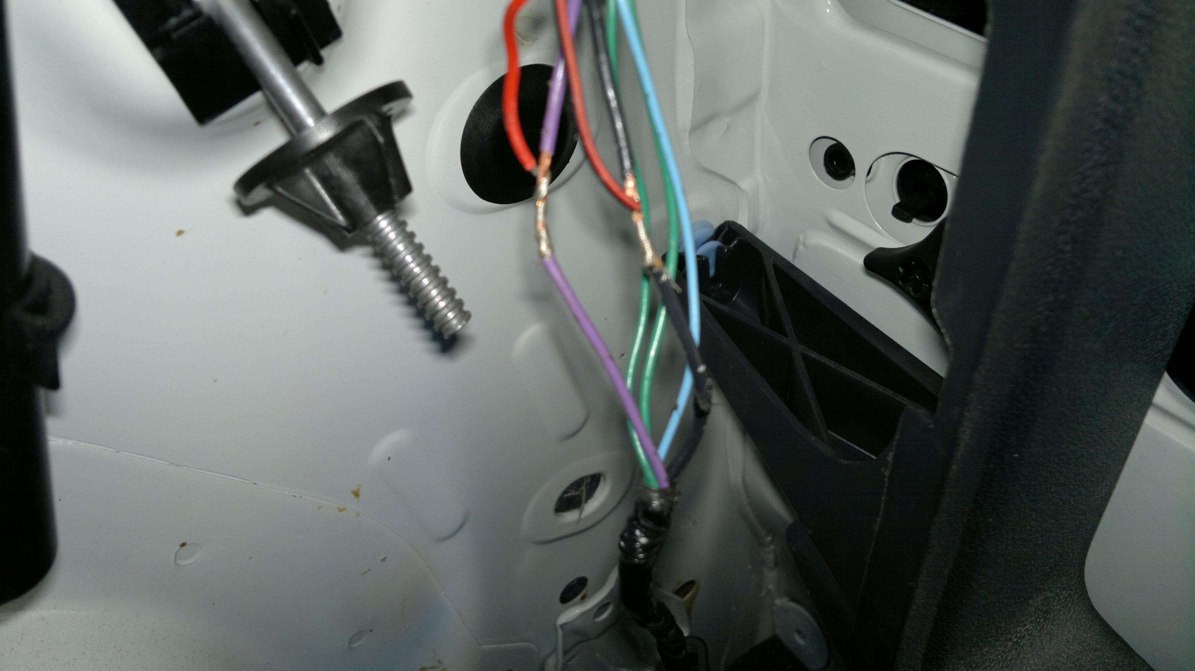

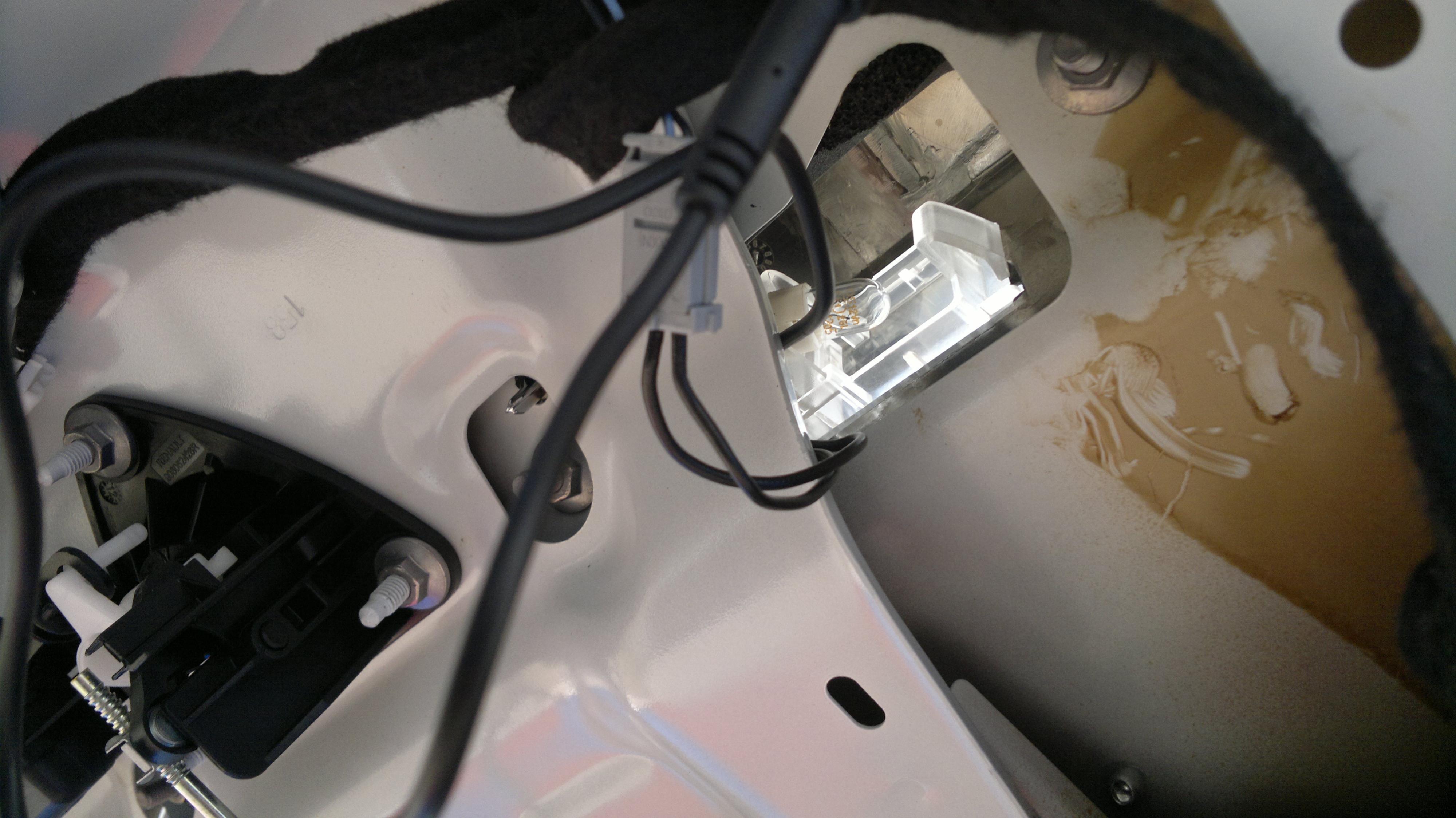

07.04.2013, 20:19
#305
Регистрация: 06.01.2012
Сообщений: 110
Время онлайн: 1 нед. 22 мин. 1 сек.
: 80
Был(а): 07 Янв 2020 20:36
Имя: Олег
Адрес: 56 регион
Автомобиль: Duster белый лед 1,6 4х4

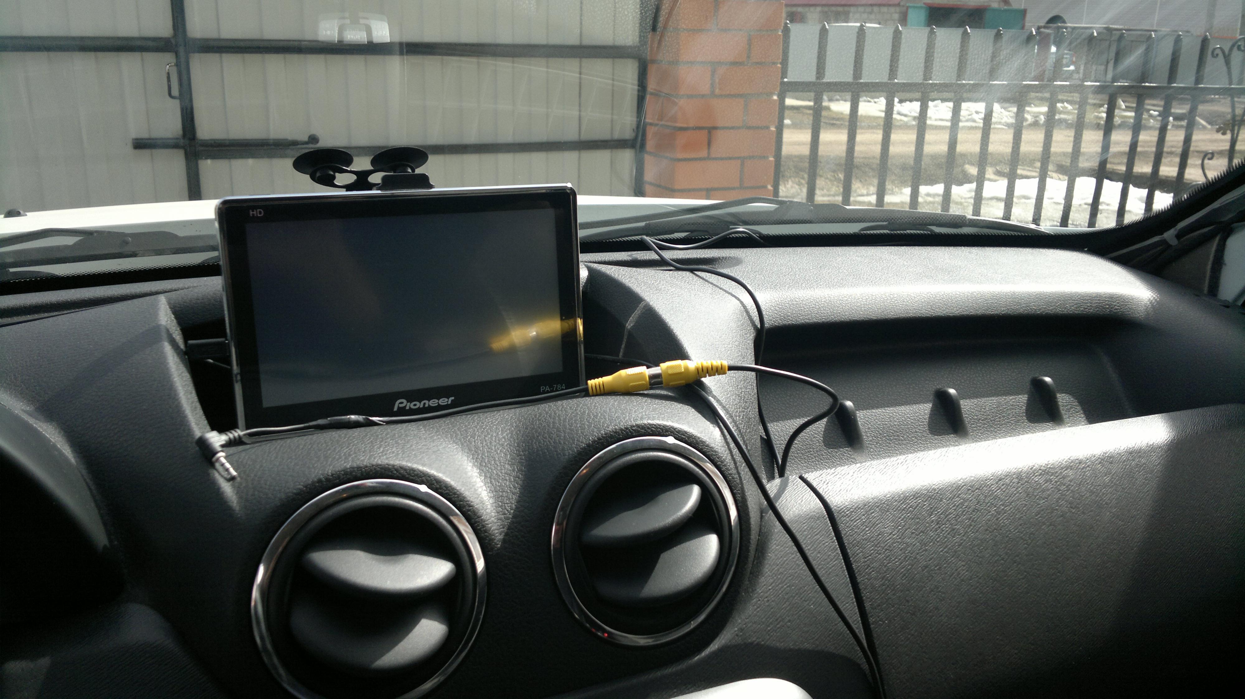

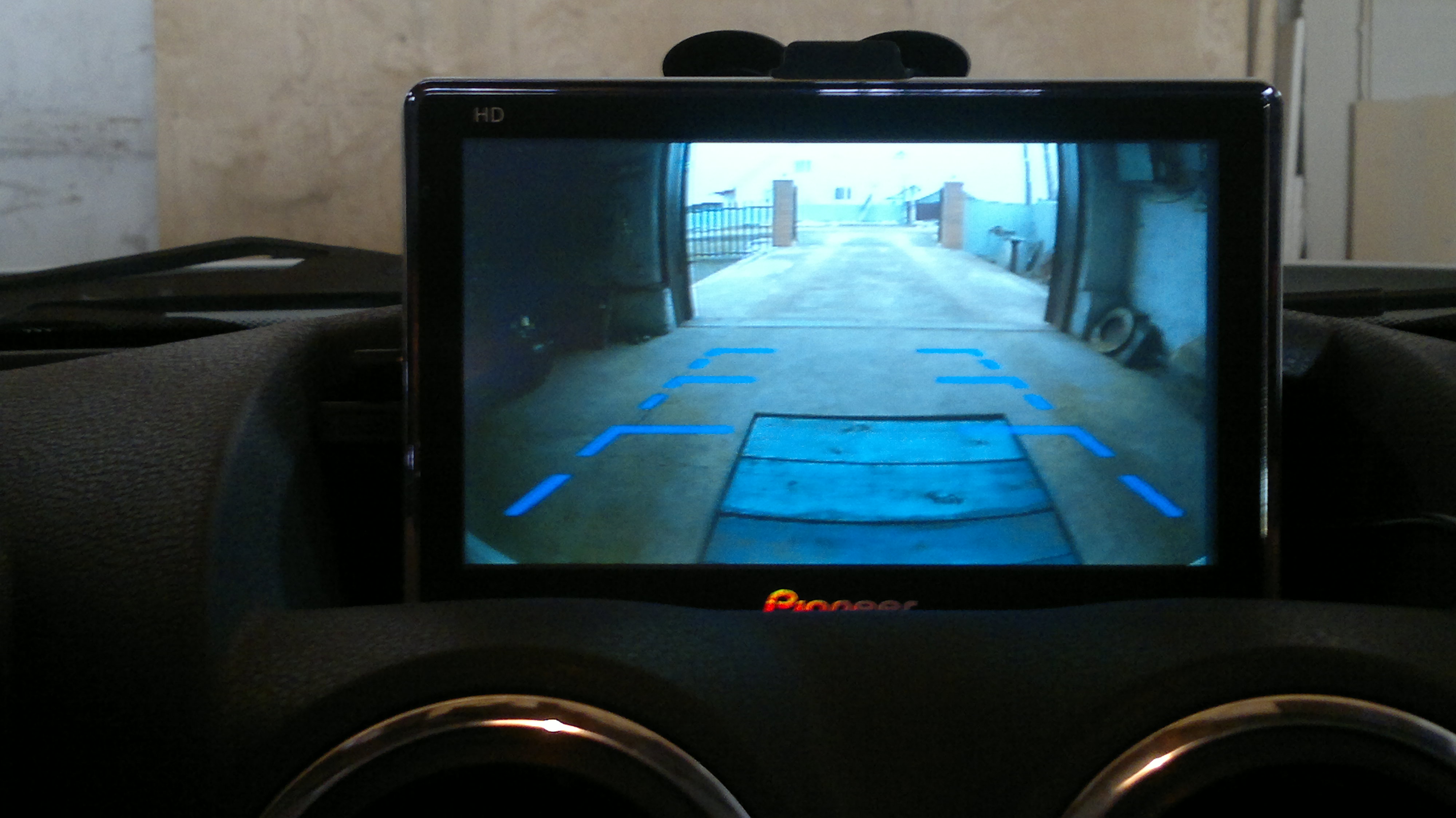

Сообщение от gаns
Откручивал для того чтобы камера не мешалась для подгонки ,подработки но этого не понадобилось ,корпус плафона подошел идеально.Перевернуть камеру можно но это ничего не даст,так как камера прдназначена для правой подсветки но это намного дальше от центра двери чем в том же положении(относительно горизонтали но защелкой слева) в левой подсветке .
Сообщение от gаns
Да, ниже на фото можно посмотреть.
Тянул провода как описывал Дуся 69 за что ему спасибо,на самом деле оказалось не так трудно(с силиконом через гофру) как кажется ,но я тянул по правой стороне но разницы нет,еще пришлось снимать облицовку стойки лобовухи ,видеокабель тянул до середины стекла.Подключал камеру ,в том месте где мне запитали парктроник (в доп.оборудование)сиреневый + черный -.Когда протаскивал кабель питания через отверстие в крыше ,повредил изоляцию ,пришлось перематывать изолентой (будьте осторожны изоляция нежная).
Последний раз редактировалось oleg0704; 07.04.2013 в 20:53.
Откручивал для того чтобы камера не мешалась для подгонки ,подработки но этого не понадобилось ,корпус плафона подошел идеально.Перевернуть камеру можно но это ничего не даст,так как камера прдназначена для правой подсветки но это намного дальше от центра двери чем в том же положении(относительно горизонтали но защелкой слева) в левой подсветке .Да, ниже на фото можно посмотреть.

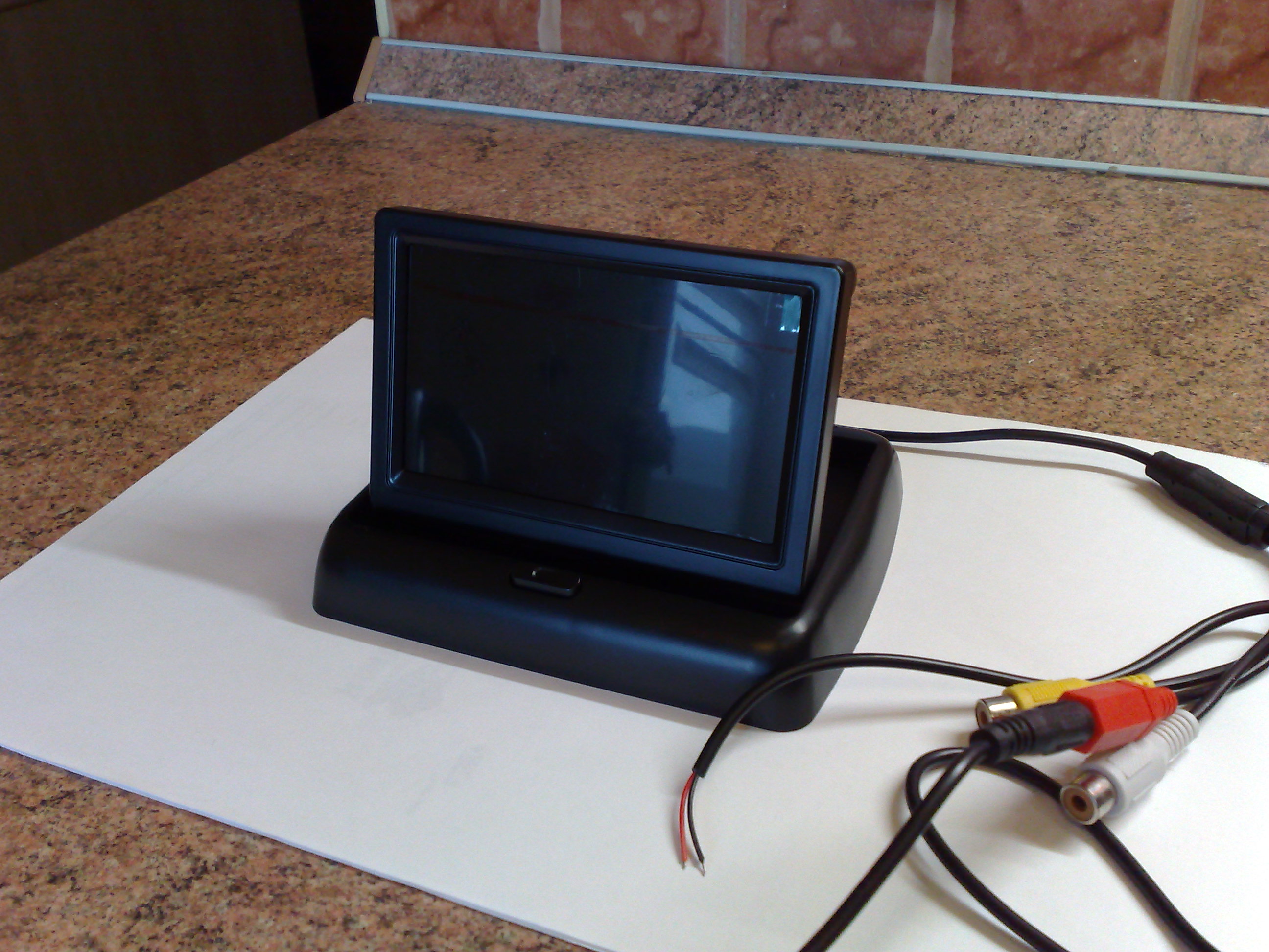

Посмотри тему видеорегистратор.Я там писал про 4-х канальный DVR .Подключаешь 2-е камеры и будет счастье.Выход видео есть подключай куда захочется.Разрешение хорошее не интерполированное только камеры подобрать.Мануал можно в инете скачать.Камеру задка на задний стоп сигнал передняя тоже маленькая -не привлекает внимания.
08.04.2013, 21:54
#308
Регистрация: 02.01.2013
Сообщений: 846
Время онлайн: 3 мес. 3 нед. 1 д. 12 ч. 27 мин. 6 сек.
: 1646
Был(а): 15 окт 2024 12:49
Имя: Сергей Майоров
Адрес: г. Тверь
Монитор с двумя видеовходами для передней и задней камер.С камерой сзади все ясно,а вот подключить камеру переднего обзора можно двумя способами. Купить блок автоматического выбора камеры,когда передняя включается при включении зажигания и работает 10 до 25 сек.,задняя при вкл. задней передачи. Второй= от перед. камеры провод питания тянем в салон к плафону салона, на выключатель,чтобы не ставить отдельно выключатель.Видеопровод от перед. кам. обязательно соединить с разъемом av 1 монитора,т.к. разъем av2 только для зад. кам. и он имеет приоритет т.е. при вкл.зад. скорости перед кам. не видно на мониторе.При откл. зад. скор. опять включится передняя кам. отключить выключателем салон. фонаря.

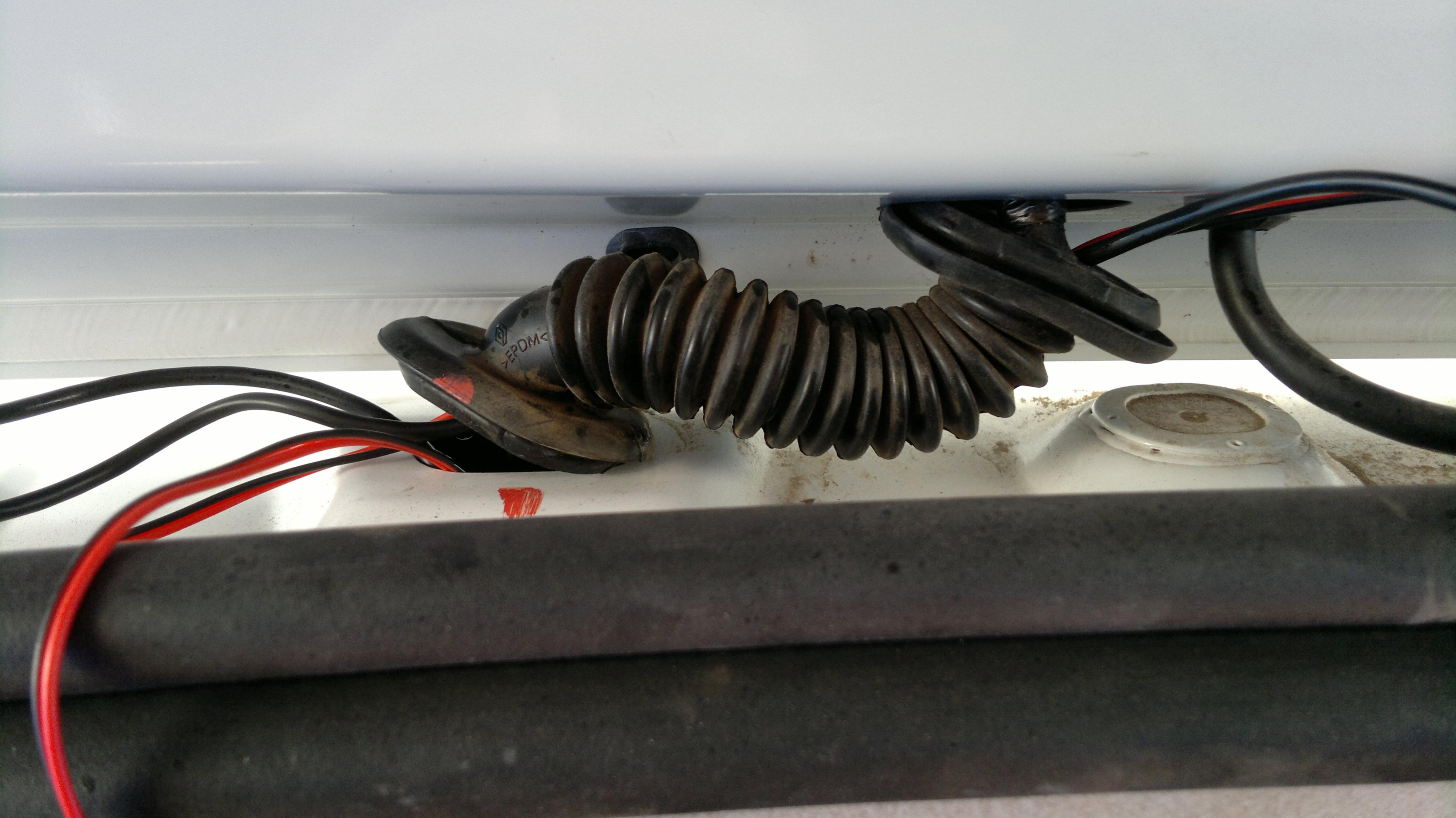

#320
Регистрация: 12.01.2013
Сообщений: 290
Время онлайн: 2 мес. 2 д. 10 ч. 42 мин. 24 сек.
: 507
Был(а): 17 окт 2018 13:49
Адрес: Омск
Автомобиль: DUSTER Authentique 4x2
А кто и как протягивал провод камеры через пятую дверь? Завтра собираюсь ставить камеру в номерной рамке, вот сижу думаю как лучше через пятую дверь кабель в салон провести в родной гофре(между дверью и кузовом). Стальки как назло нет, может там есть возможность отцепить провод от фонаря задней подсветки номера, привязать кусок провода и веревки, а потом уже вернуть весь пакет проводов и камеры и подсветки.
