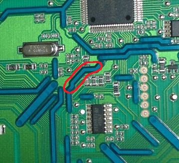

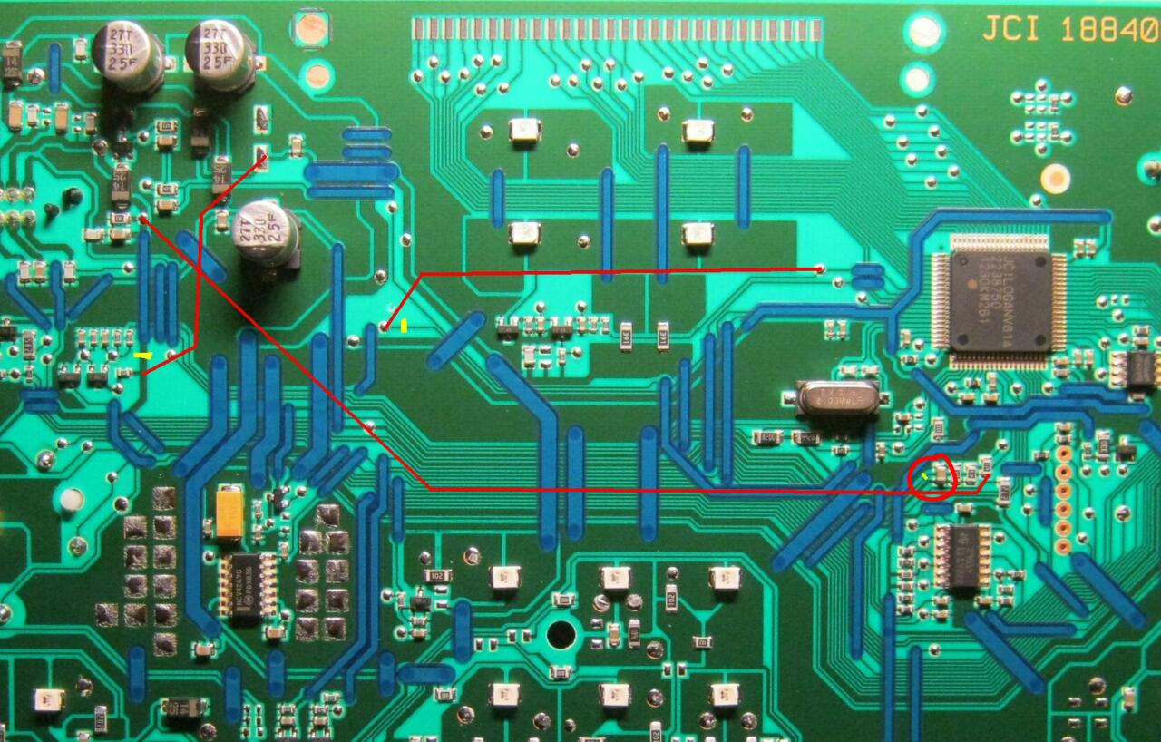

Привет. Ситуация один в один моя. Вы перерезали дорожку-перемычку синюю рядом. Нужно её спаять заново.
---------- Добавлено в 12:30 ---------- Предыдущее написано было в 12:20 ----------
Вот эта.

Так она ведь поверх других проходит и должна быть изолирована от них как то. На моем фото только начало изысканий, сейчас все гораздо хуже выглядит, поэтому хотел бы узнать где более удобно можно перемычки повесить, что бы соединить указанные красными стрелками дорожки.
P.S. Про синюю перемычку понял, спасибо. Попробую ее зачистить по сторонам и кинуть проводок для ее соединения.
И кстати нужную дорожку, ту которая от конденсатора идет я так и не смог перерезать, потому что она под перемычку синюю куда то уходит.

Ну да, она изолирована и проходит поверх них. Эта перемычка соединяет своими концами дорожку снизу и дорожку сверху. А вы её перерезали.К ней я так и не смог припаяться никак, ни флюсом, ничем(она не медная). Я припаял прямо к дорожкам медным на концах этой перемычки тонкий проводок в изоляции. На фото это не стрелки, а обведена заводская синяя повреждённая перемычка.
---------- Добавлено в 13:07 ---------- Предыдущее написано было в 12:49 ----------
А нужную перемычку надо резать сразу около резистора, где она хорошо видна.

А я думал у конденсатора? Не могли бы вы на моем фото показать какую все таки резать? А то у меня как то иначе они проходят чем на фото у sova.

К сожалению фото мне не сделать, панель приборов на машине стоит, но у меня все так-же, как и у Юрия. Где жёлтая черточка, обведено красным. А может это и конденсатор, я в этом не очень разбираюсь.
Если топология Вашей платы отличается от моей, чтобы точно определить места разрезов надо проследить (прозвонить) дорожки согласно с этой схемой.

Да, так и есть, проблема была в том что я случайно перерезал синюю перемычку, которая отвечает за показания топлива, она совсем хиленькая и рвется на раз. Так вот соеденив ее топливная лампочка погасла и яркость всей подсветки стала нормально пригасать. На всякий случай прикладываю фото.
