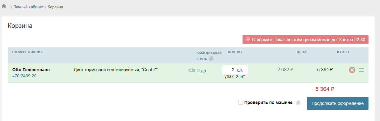

Сообщение от Дастик
Цена такая как указана , (вроде не дорого за 2)

Re: Износ передних тормозных дисков
Platon343, не, это за штуку, продается только парой, цена 5 364 р.
