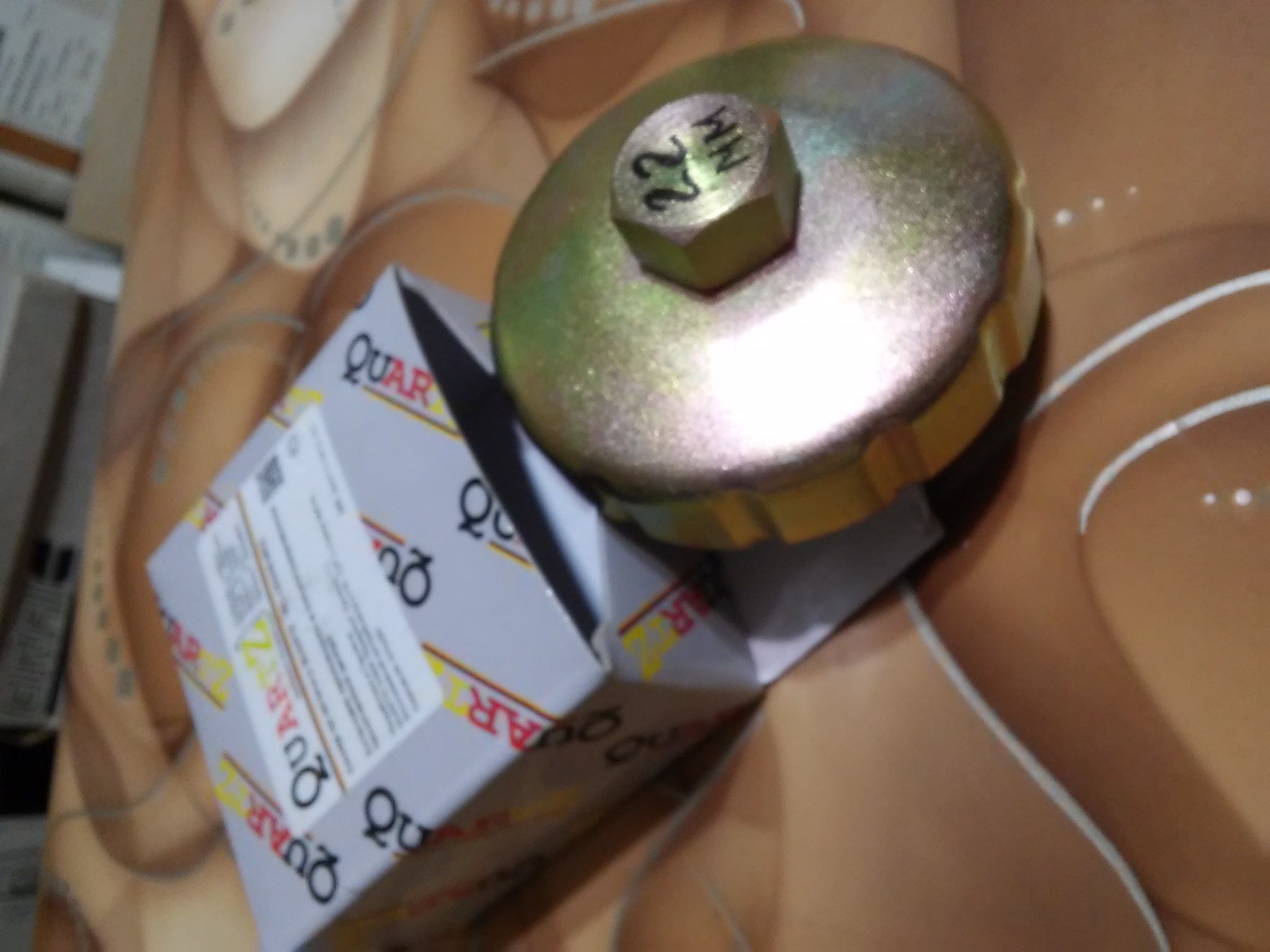

Критик
Понятно. Вот такой он будет:
Вложение 116884
Дополнительно понадобится ключ на 22. Полагаю, лучше ключ с трещёткой, т.к. там очень тесно. Люди, я прав?
P.S. не понял юмора - почему у тебя в заказе одна свеча?!
Места мало, но срывать трещёткой моветон. Срывают, проводят окончательную протяжку воротком, откручивают трещёткой.
Но если гайка, болт не под ключ на 20+, то можно и большой трещёткой. Однако т.к. съемник типа "чашка" не склонен к проскальзыванию, то сорвать воротком будет не сложно, а затем докрутить трещёткой.
Наживлять гайки и болты и осбоенно свечи зажигания (!!!) трещёткой нельзя. Из-за веса ключ перекашивает в сторону трещётки и большой шанс зайти не по резьбе. Для алюминиевой головки закрученная не по резьбе свеча - к дорогостоящему сексу.
