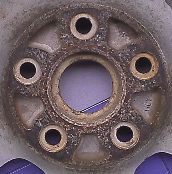

характеристики схожи,отличие только в вылете(меньше на 2.5 мм) и ступица 67.1,но я кажется понял почему тормозные дики откручиваются,по всей видимости кромка ступицы(на фото выделено зелёным)
упирается в колёсный диск,возможно не хватает каких нибудь 0,5-1 мм для полного прижатия тормозного диска и так как родные винты тормозного диска с короткой резьбой,они раскручиваются и происходит биение и в последствии их срезание,других причин я не вижу.Как устранить,буду думать,а пока правая сторона с удлинёнными винтами за 2 дня не разболталась,сегодня поменял на левой(тоже ослабли родные винты)

Serg62, так диаметр ступицы торм. диска 66,1 -меньше 67.1.У вас центральное отверстие в колесном литье с отбортовкой(выступом что ли  )-и типа "глухого" получается

Поймите одно, что маленькие винтики в тормозном диске все лишь направляющие и они не должны и не способны удержать тормозное усилие. Диск должен плотно прижиматься колесным диском и удерживаться колесными болтами. То что некоторые вкрутили длиннее винты в тормозной диск это не решение проблемы, а оттягивание ее, что в свою очередь может закончится не очень хорошо.....
Как выше написано СЕРГом 62 проблема в колесных дисках.............

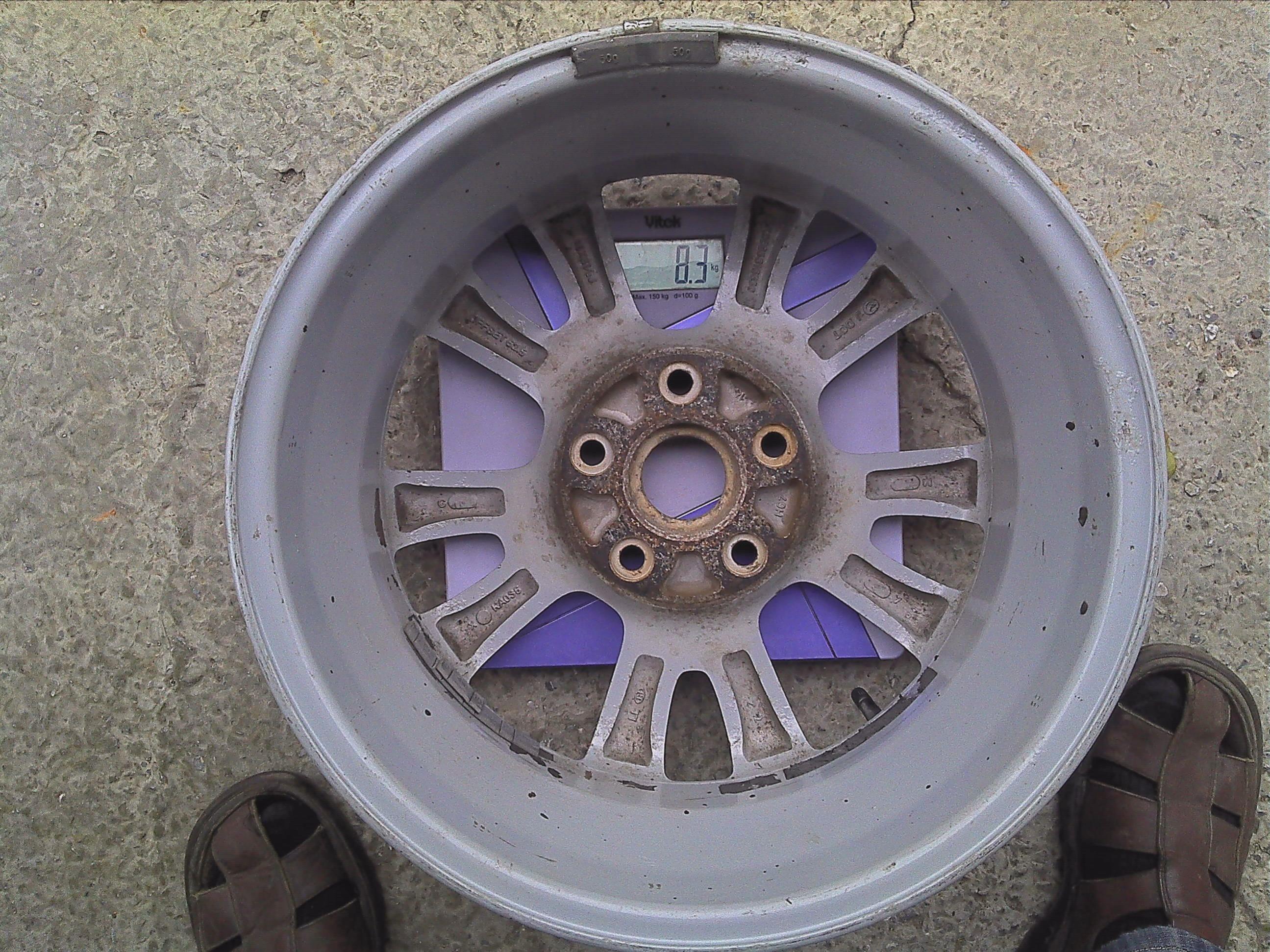

ну не наглухо конечно,там колпачок вставляется,вот фото этой кромки(взято у zhiv),выделена зелёным
вид изнутри
а тут снаружи(при увеличении видно)

там нет зазора критического и диск в принципе прижат
вид изнутри
По фото видно что он прилегает нормально . Значить просто не дотянули колеса .

так а смысл,там обычная конусная посадка
ну вот фото(тоже взято у zhiv  )

Сообщение от Vektor
Так я и думал что там не конусная посадка.
вы не правильно поняли,там именно конусная посадка,она и центрует диск на ступице без проставочного кольца

Сообщение от Serg62
без проставочного кольца отцентровать диск на ступице нужно внимательно . Лично я бы себе так не ставил бы .
там разница получается 1 мм.,то есть 0,5 мм. зазор между диском и ступицей,ржавчина и коррозия бывает и толще
