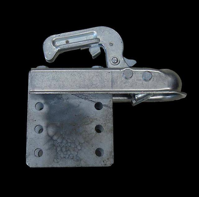

Всем доброго здравия. Ребята подскажите пожалуйста размер проставки между сцепным устройством и дышлом. Прицеп укропский на 13 резине, фаркоп - трейлер. Хотелось что бы прицеп стоял в уровне. Может кто-то уже делал. Зарание всем ответившим спасибо.

Сообщение от valeriy 68
Ткнул в первый попавшийся сайт. Такую штуку можно самому забацать после посещения пункта сбора металлолома.
http://don-proffi.ru/catalogue/zapch...la-detail.html
На моем курганском прицепе можно менять установку ступиц по высоте.
Дастером доволен на 146%!

Так я и задал вопрос о размере (высота проставки).Сделать не проблема.
Судя по фото равно высоте дышла и сделано из той же профильной трубы. Если требуется, то завтра измерю в гараже высоту дышла, ширину и толщину  .

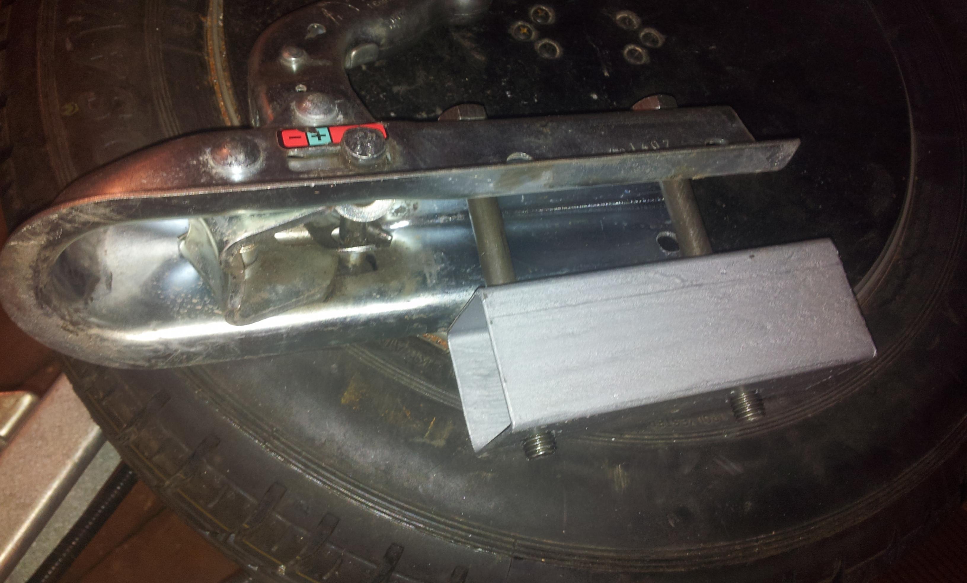

Сообщение от Bizet
да походу тут два отрезка квадрата поставили

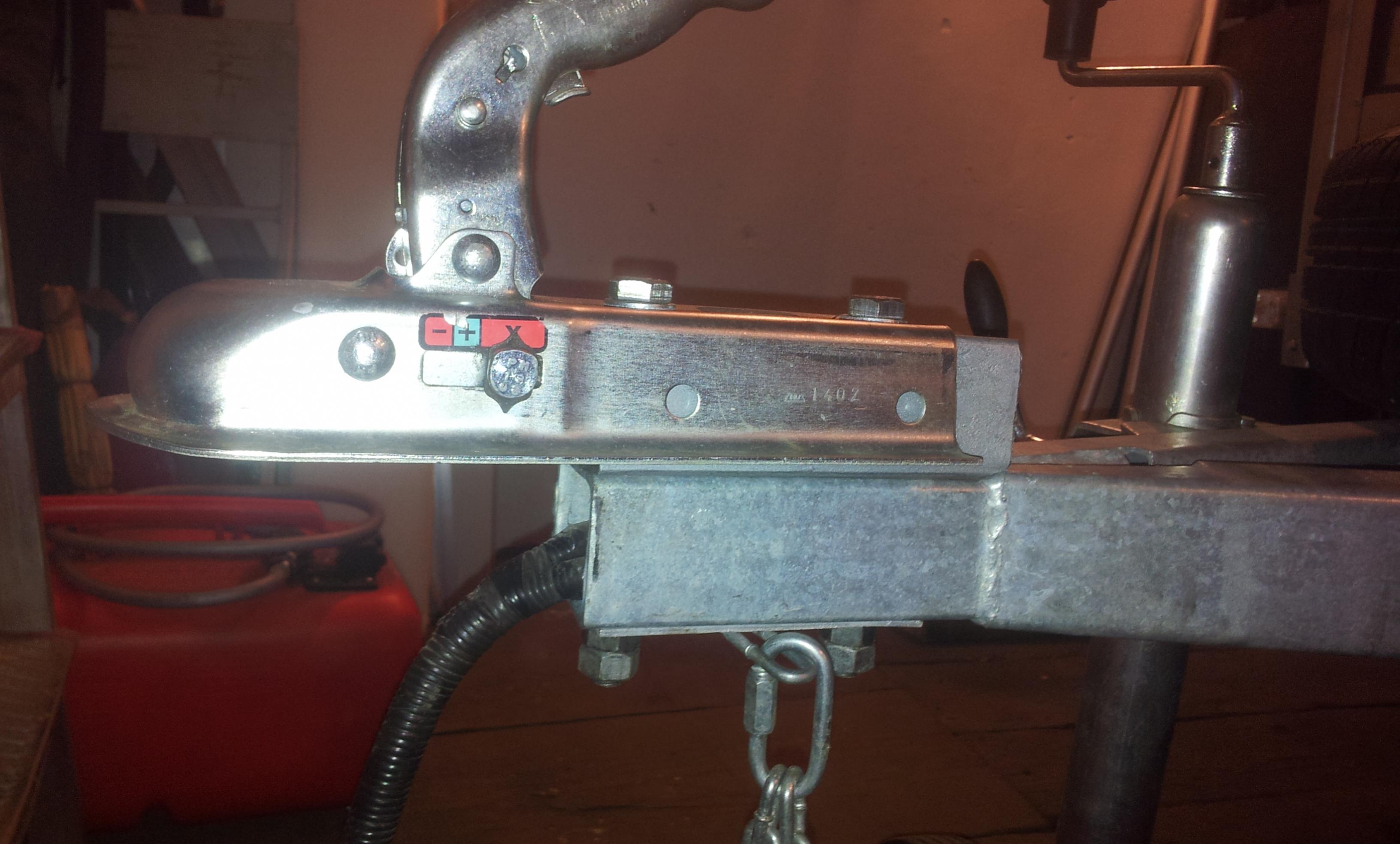

На предыдущем фото, сделано не правильно !
Можно поставить ТАК, только одну проставку - максимум. Две будут гулять на болтах, при горизонтальном перемещении. Плюс - мягкость металла.
Если надо опускать дышло ещё ниже, то используются П - образные проставки.
Себе ставил одну (мне достаточно), 3 с лишним тысячи пробега - полёт нормальный.
