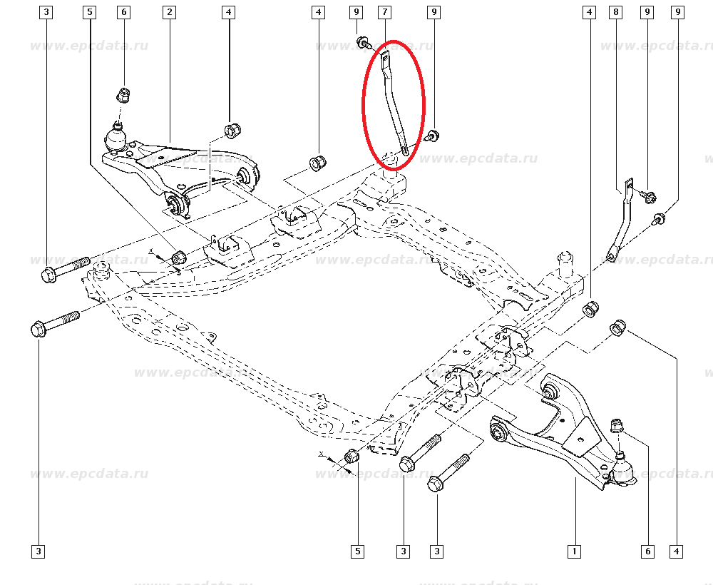

не ругайте сильно, что в этой теме (подходящей не нашел)
отец попал в дтп (никто не пострадал, только машины), признали невиновным. сейчас сразу видно что погнуло держатель подрамника рис.1 деталь7 и лопнул наконечник рулевой тяги рис.2 дет.11, следов того что потекла сама рейка не видно.
-ремонтируется ли рулевая рейка по частям?
-если "да",можно ли обойтись заменой только наконечника или лучше всю рейку менять?
-как думаете раз лопнул наконечник, что произошло с рулевой тягой рис.2 дет.9?

Re: Скрип в рулевой колонке
Сообщение от bog_off
Да кто ж диагноз "по телефону" поставит?! Раз держатель порван, по хорошему нужно геометрию подрамника вымерять, начать можно с регулировки схождения (после замены наконечника, конечно).
13.11.2015, 10:19
#305
Регистрация: 13.01.2013
Сообщений: 278
Время онлайн: 2 мес. 1 нед. 4 д. 17 ч. 36 мин. 49 сек.
: 491
Был(а): 16 апр 2021 14:51
Адрес: Kazan
Автомобиль: skoda rapid
Сообщение от Ворчун2014
про диагноз по телефону понятно. не хочется чего нибудь упустить пока со страховой бодаться будем, вот и спрашиваю на что смотреть.
спасибо за совет по подрамнику, про него и не думал даж

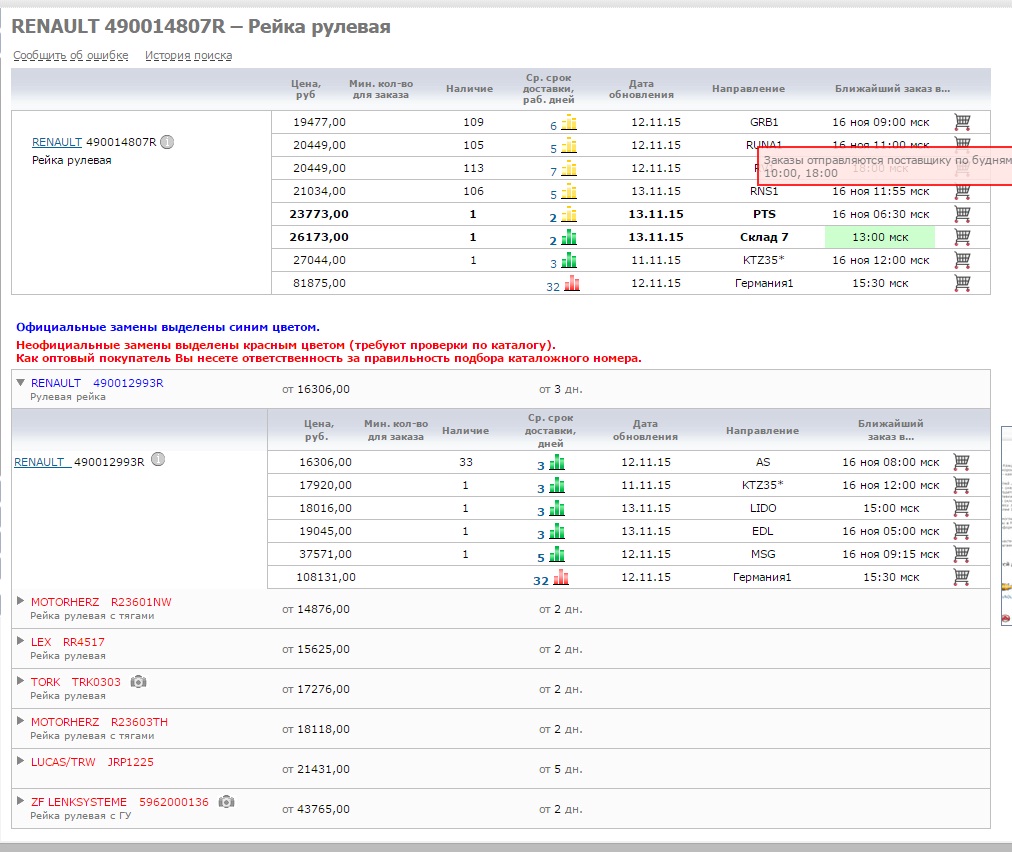

Сообщение от Aleks83
А без гарантии кто-нибудь делал уже рейку? (ремонтировал, менял на новую)
Новая рейка - 20000, замена - 5000, масло - 700, плюс сход-развал.

Сообщение от Fabula_4x4
а можно ссылку на рейку в 20.000 р.

Так где ссылка на рейку за 20.000 ?
