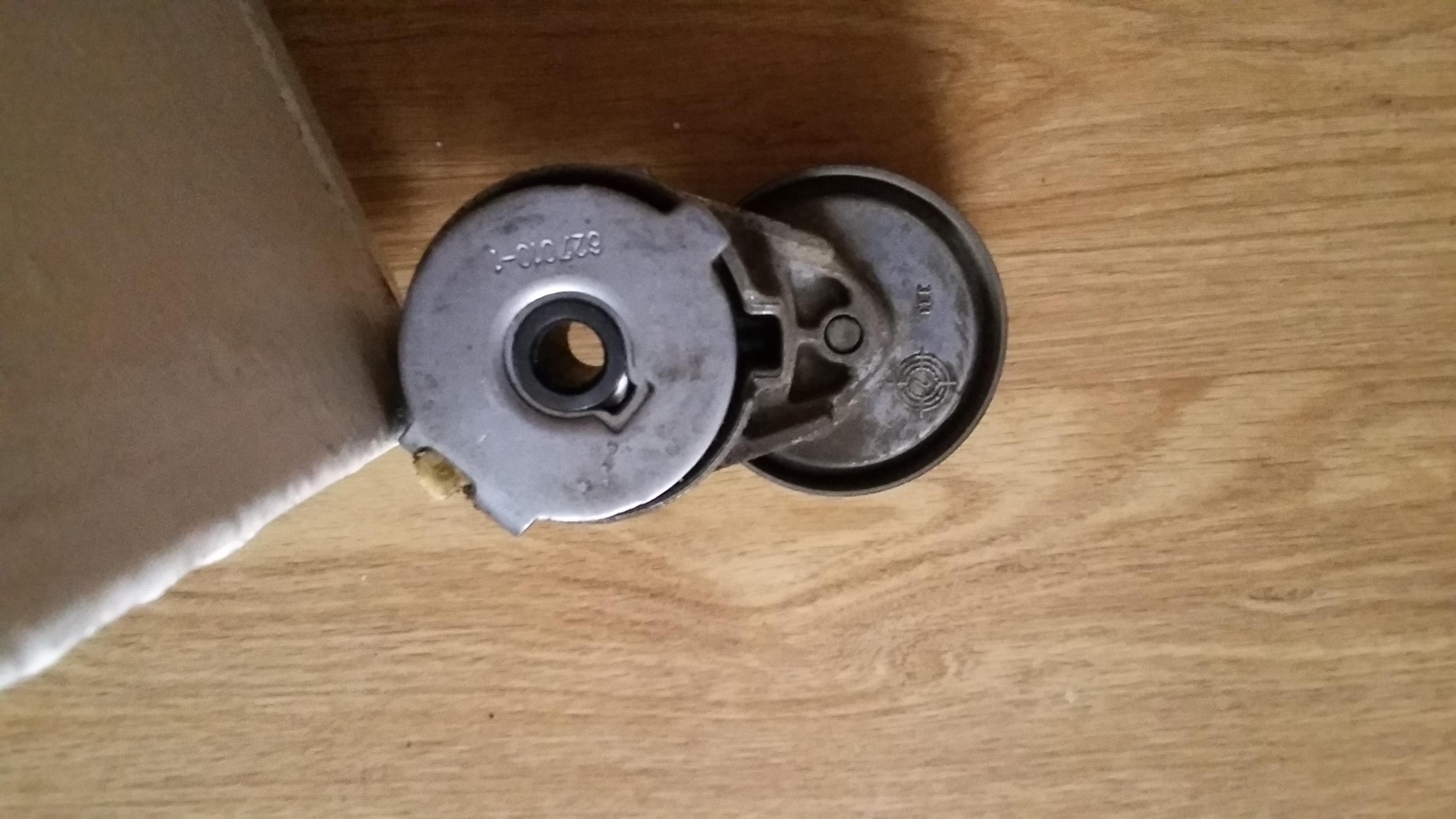

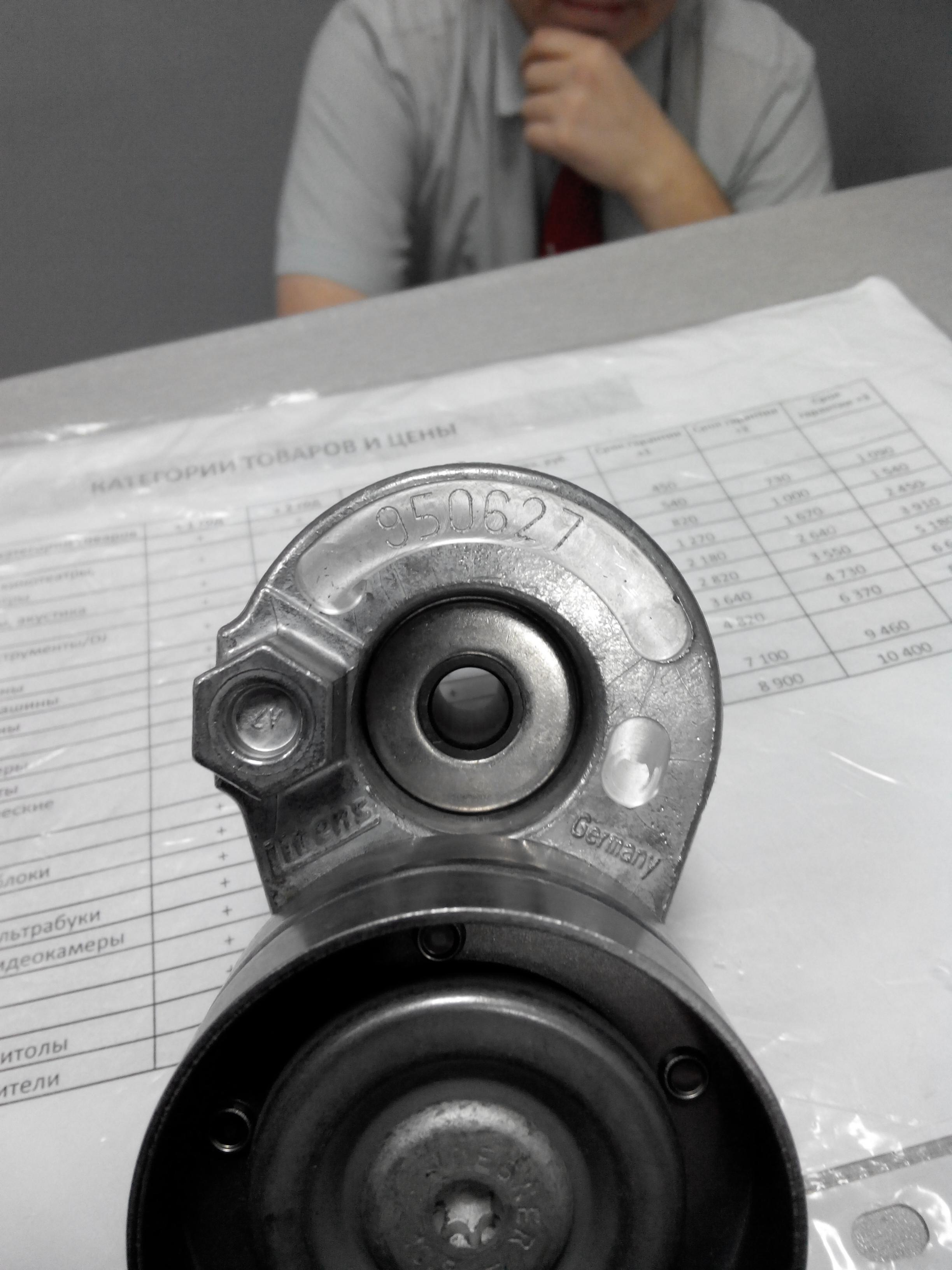

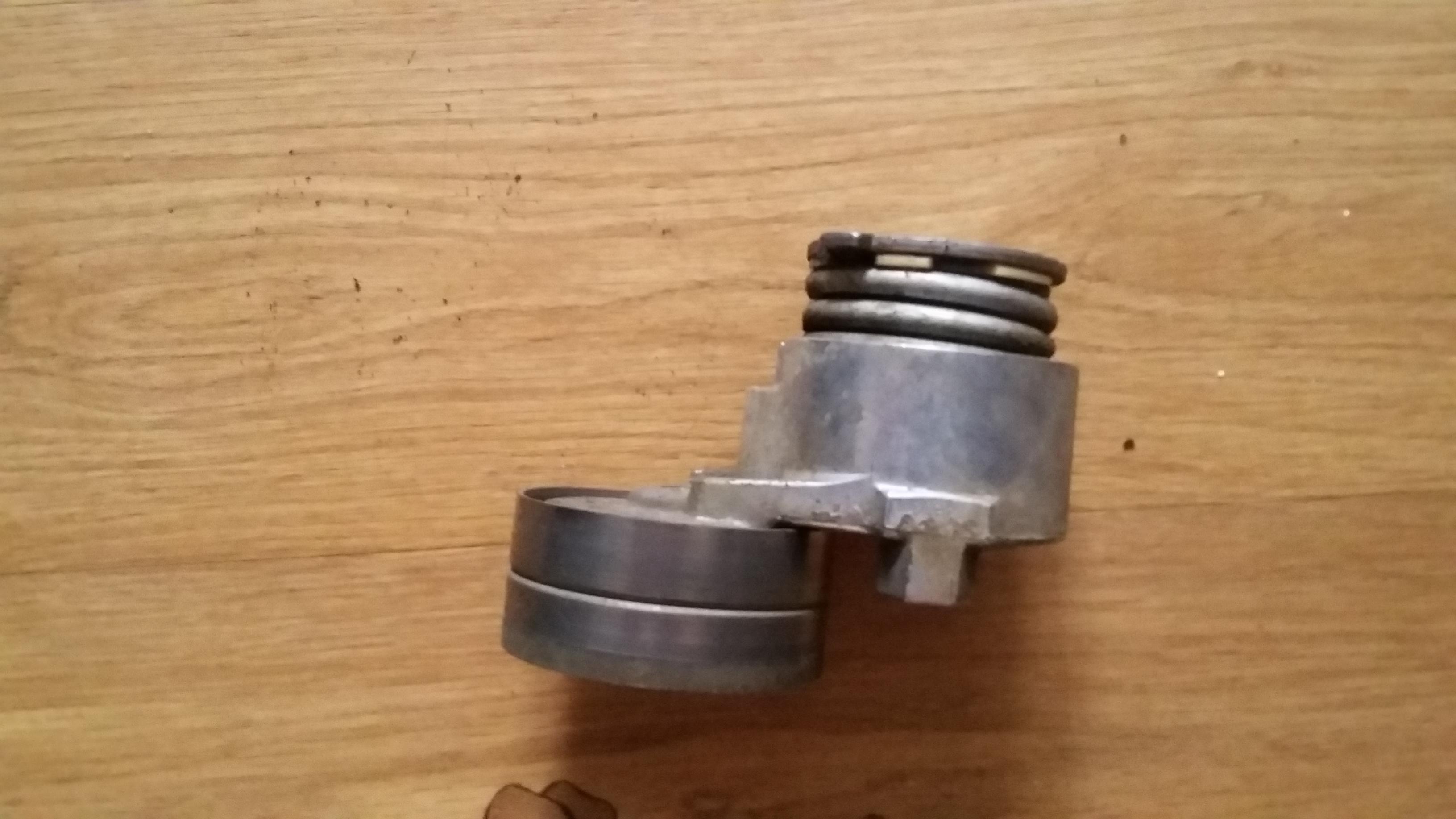

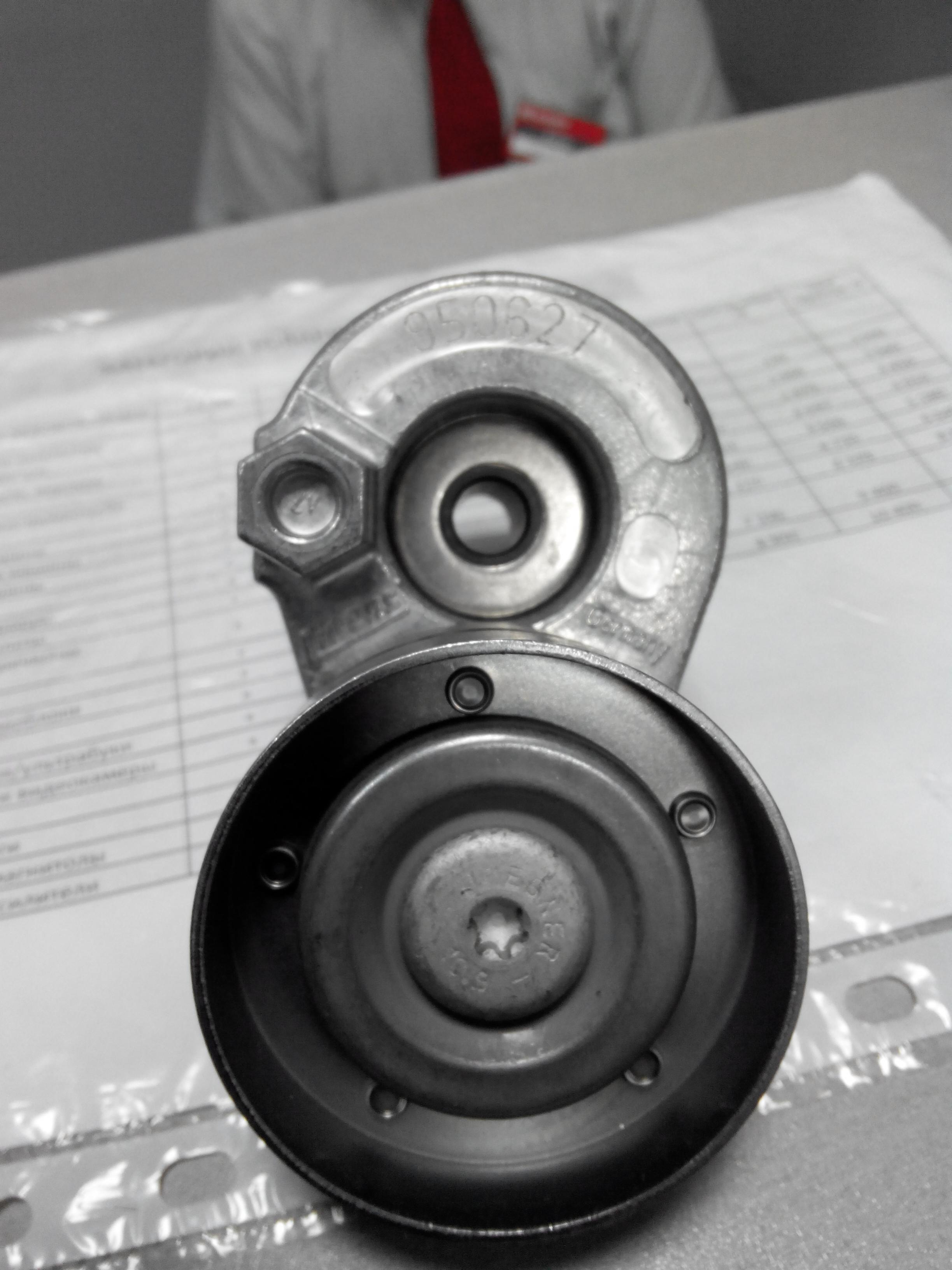

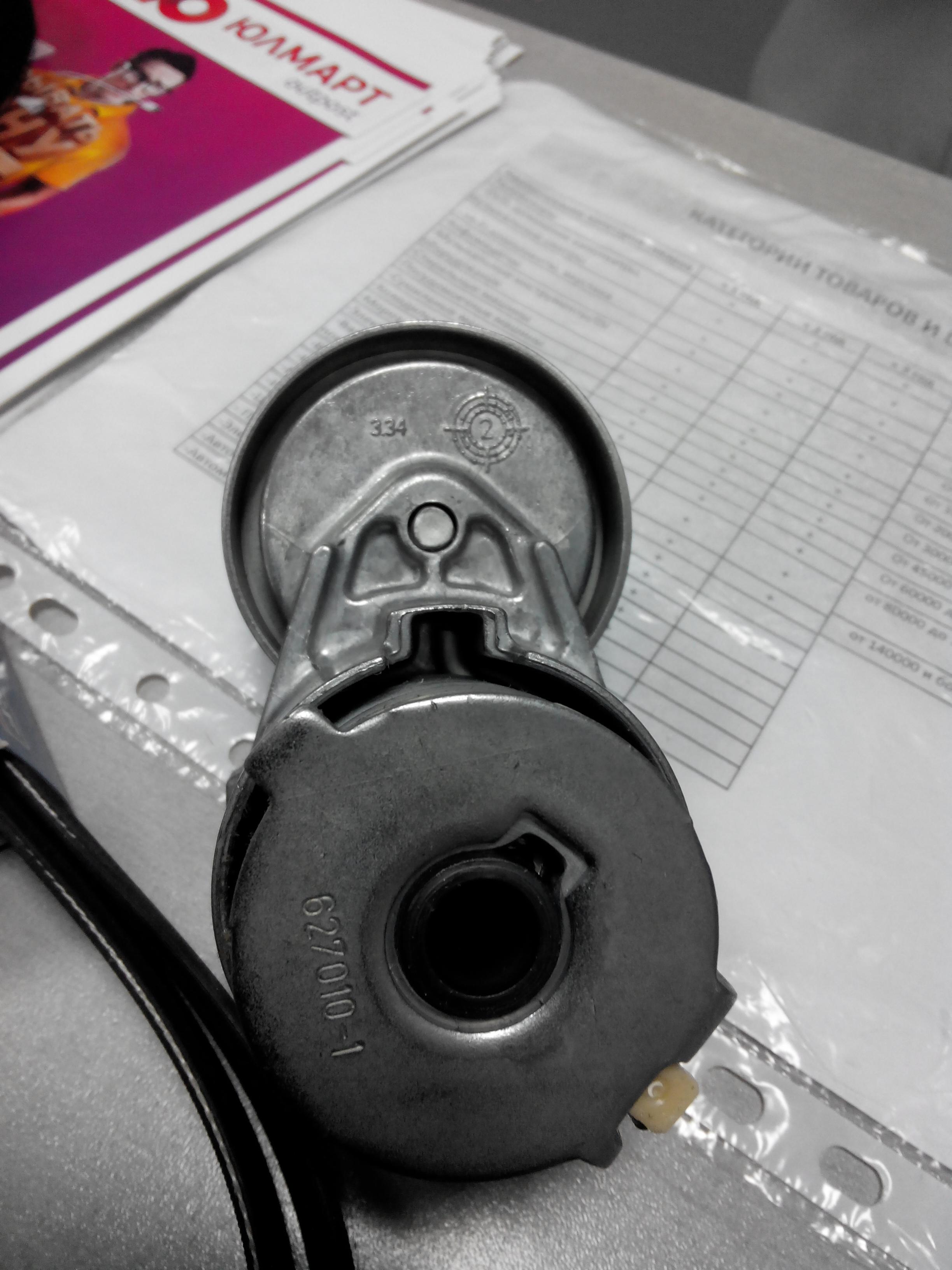

пришел вот такой ролик
меня терзают смутные сомнения...

Сообщение от Rawil Посмотреть сообщение
Вложение 88763Вложение 88764Вложение 88765Вложение 88766Вложение 88767
а чё думаешь не те?
---------- Добавлено в 04:01 ---------- Предыдущее написано было в 04:00 ----------
Я вчера проходил то-4, старые ролики остались, могу посмотреть похожи или нет

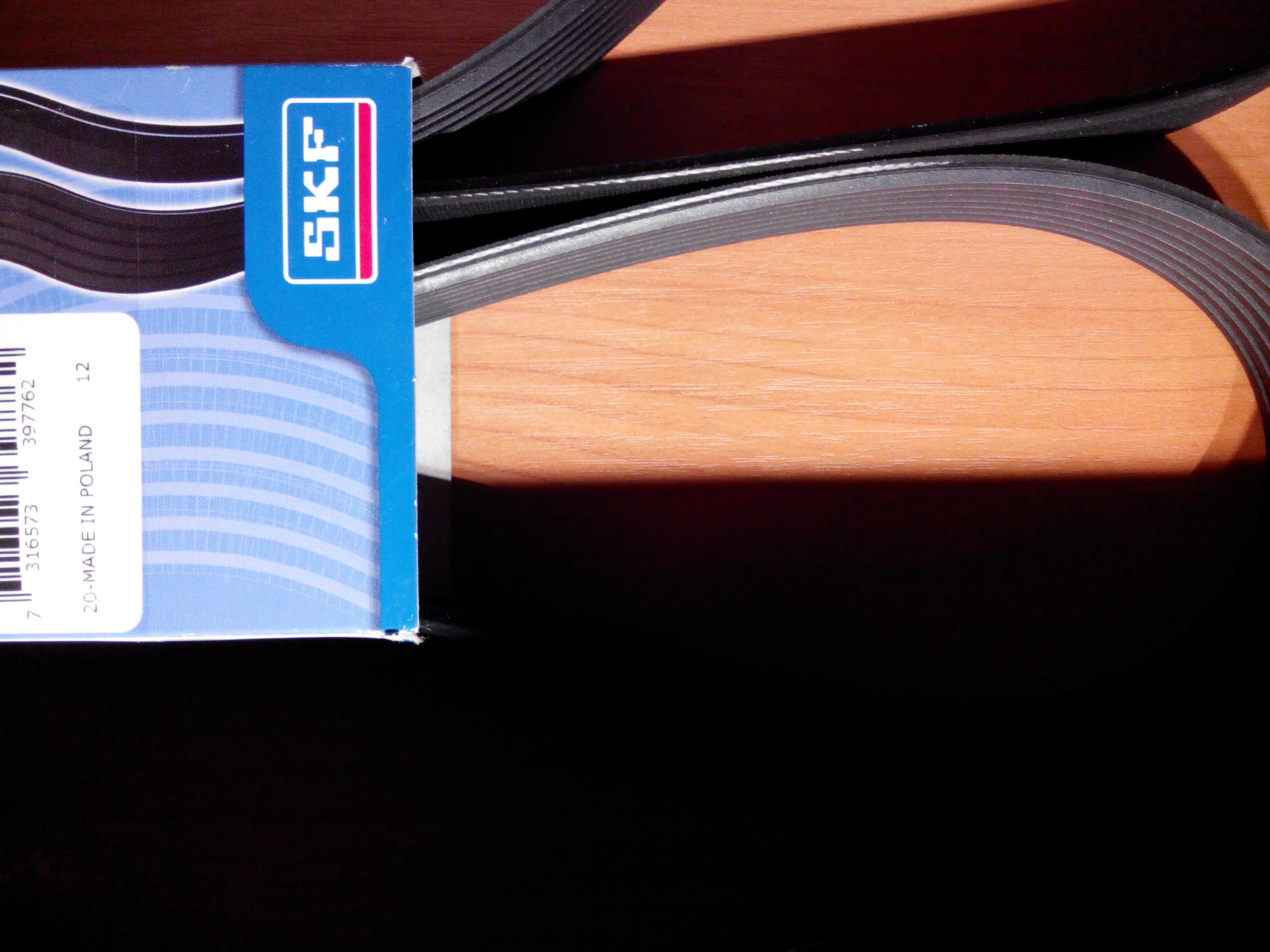

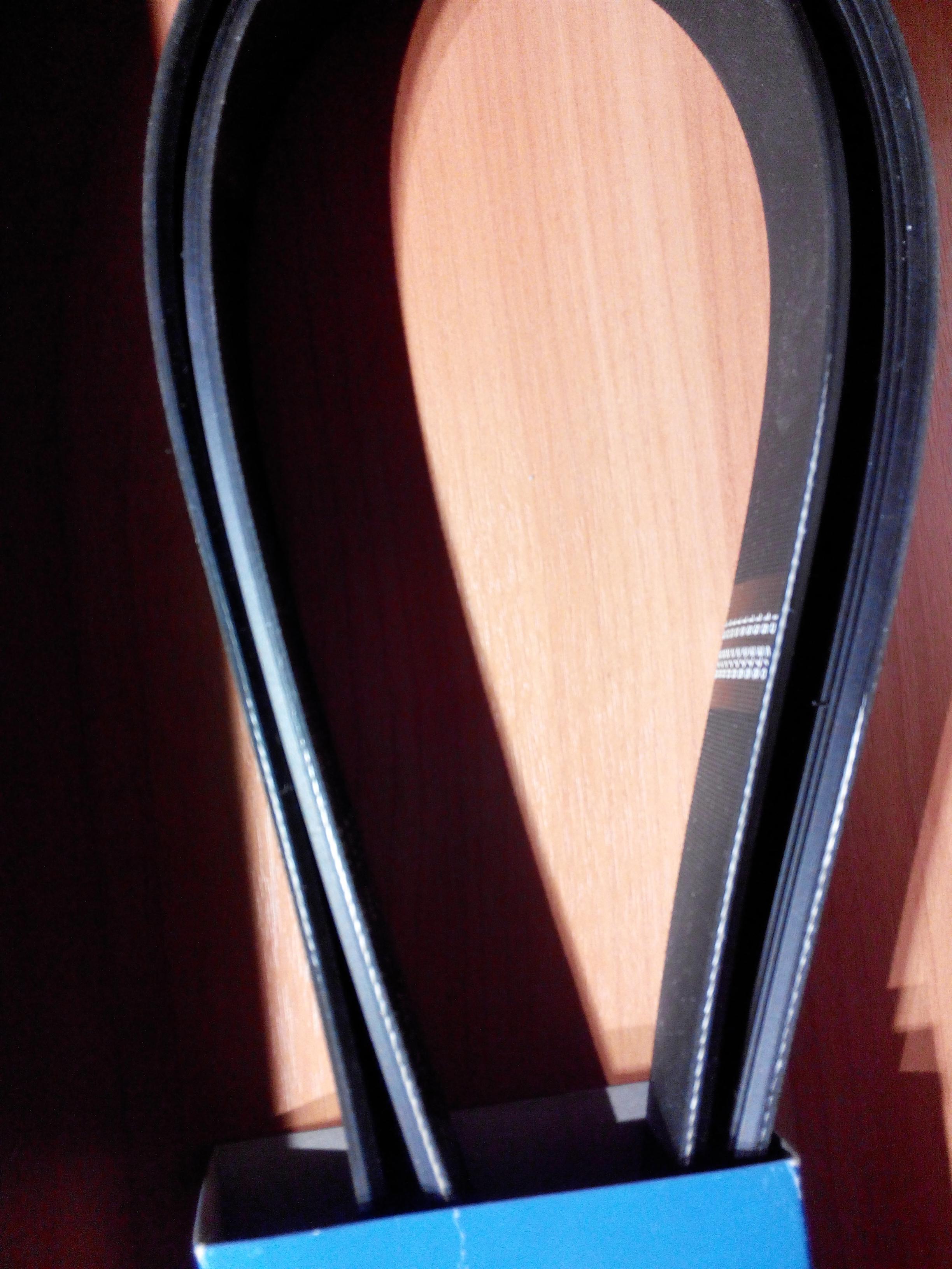

и вот такой ремень генератора
Это нормально, что местами на ребре виден корд?? или он должен быть сплошняком закрыт резиной по краям??

Сообщение от болт
а чё думаешь не те?
Думаю SKF и Litens не одно и тоже. Причем заказывал две коробки SKF - в обеих один и тот же Litens
ЗЫ. с другим, натяжным роликом VKM36038 вроде все норм. Стоит SKF made in france

Народ, помогите-подскажите насчет ремня и ролика, а то не знаю идти на ТО-4 завтра или отказаться?

Сообщение от SevenSkyi
господа! заполняйте пожалуйста в профиле двигатель своего авто. очень трудно определить о каком двигателе речь.
Если просьба ко мне, то 2,0. Но в данном случае это не имеет значение, т.к. вопрос
1. SKF и Litens в коробке SKF это одно и тоже или подделка (мухлеж)
2. Должен ли быть местами виден код на ребре ремня генератора или это брак/подделка
а профиль не заполнил. корд виден должен быть, это обусловлено процессом изготовления-нарезания (как колбасу)
Старый 30.12.2015, 13:34   #312
Rawil
Аватар для Rawil
Онлайн: Rawil вне форума
Был(а): 04 авг 2019 17:25
Адрес: Нижнекамск
По умолчанию Re: ТО-4
т.е. его делают в виде рукава и потом нарезают "колбасой" ??? Если бы его нарезали так, то корд должен был бы виден по всему периметру. А а если там диагональная обмотка ленты корда не в плотную, то получается на ремне есть места, где корда нет вообще, а только голая резина??

[/ATTACH]

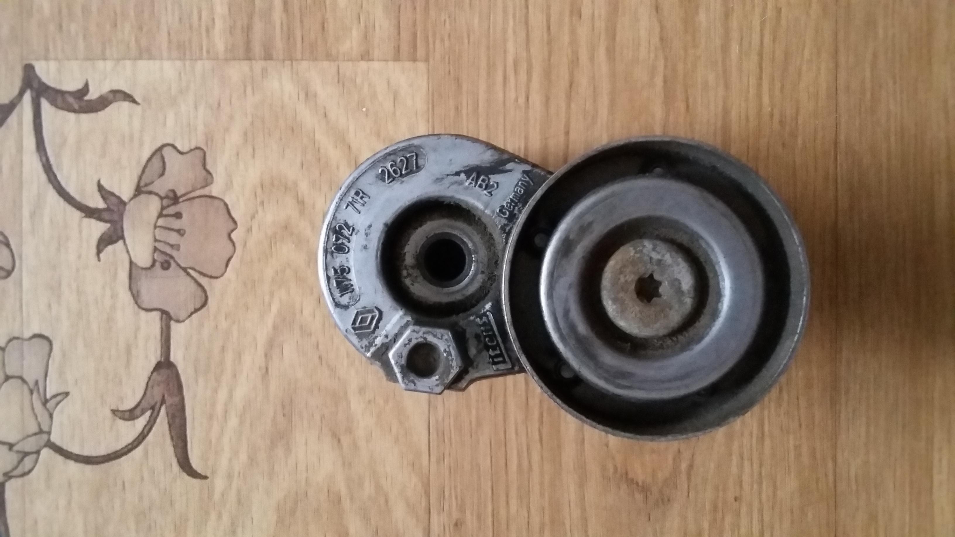

---------- Добавлено в 03:19 ---------- Предыдущее написано было в 03:04 ----------
Если можешь глянь-сфотай пожалуйста.
А то на 31 записался на замену ГРМ
вот такие ролики к ремню допоборудования

Сообщение от болт
Это я так понимаю стоковый, то что с завода стояло? Вот спасибо успокоил
Тот же Litens germany
А ремня не осталось?
да ролик с завода, а на ремне опознавательных знаков не осталось(

Сообщение от болт
мне бы только фото боковины, как там корд - виден или нет

Сообщение от Rawil
"Litens"(Канада)-это производитель натяжителя, а от SKF- у вас только подшипники.
Сообщение от Rawil
Стоковый ремень на генераторе стоит от Хатчинсон- Hutchinson(франция), и на нем тоже видно корд.

Сообщение от Sane
"Lites"(Канада)
НЕ Lites. Litens. У мну Germany, что думаю не хуже
Сообщение от Sane
странно, а почему тогда на коробке SKF и никакого Litens. В этом случае должно быть как бы наоборот

Сообщение от Rawil
У меня Канада, просто производители разные.
Сообщение от Rawil
Думаю что многие производители подшипников используют уже готовый натяжитель от фирмы Litens, например у меня натяжитель тоже от Litens,(ГРМ) а подшипник стоит от"GMB" (Корея).

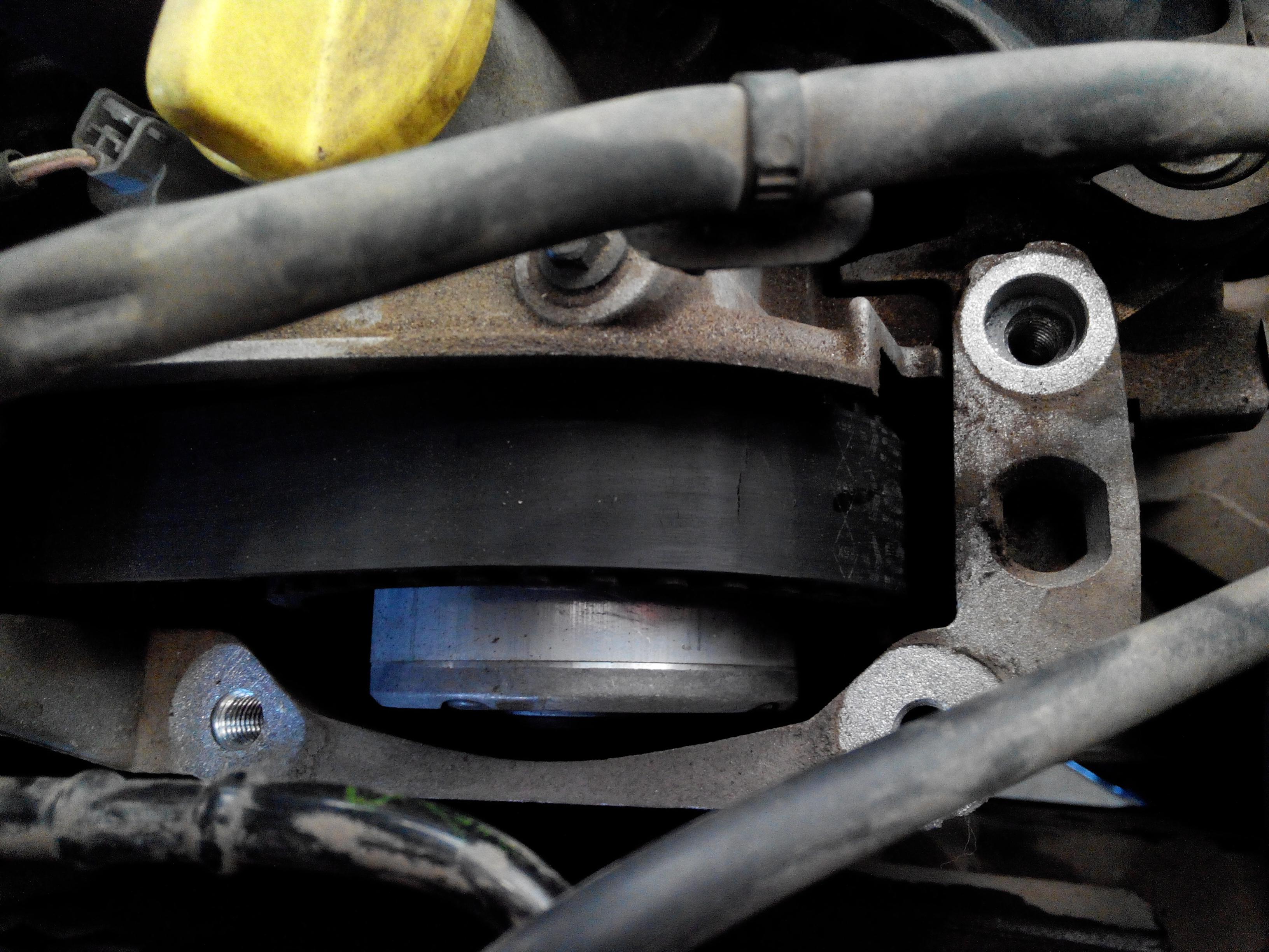

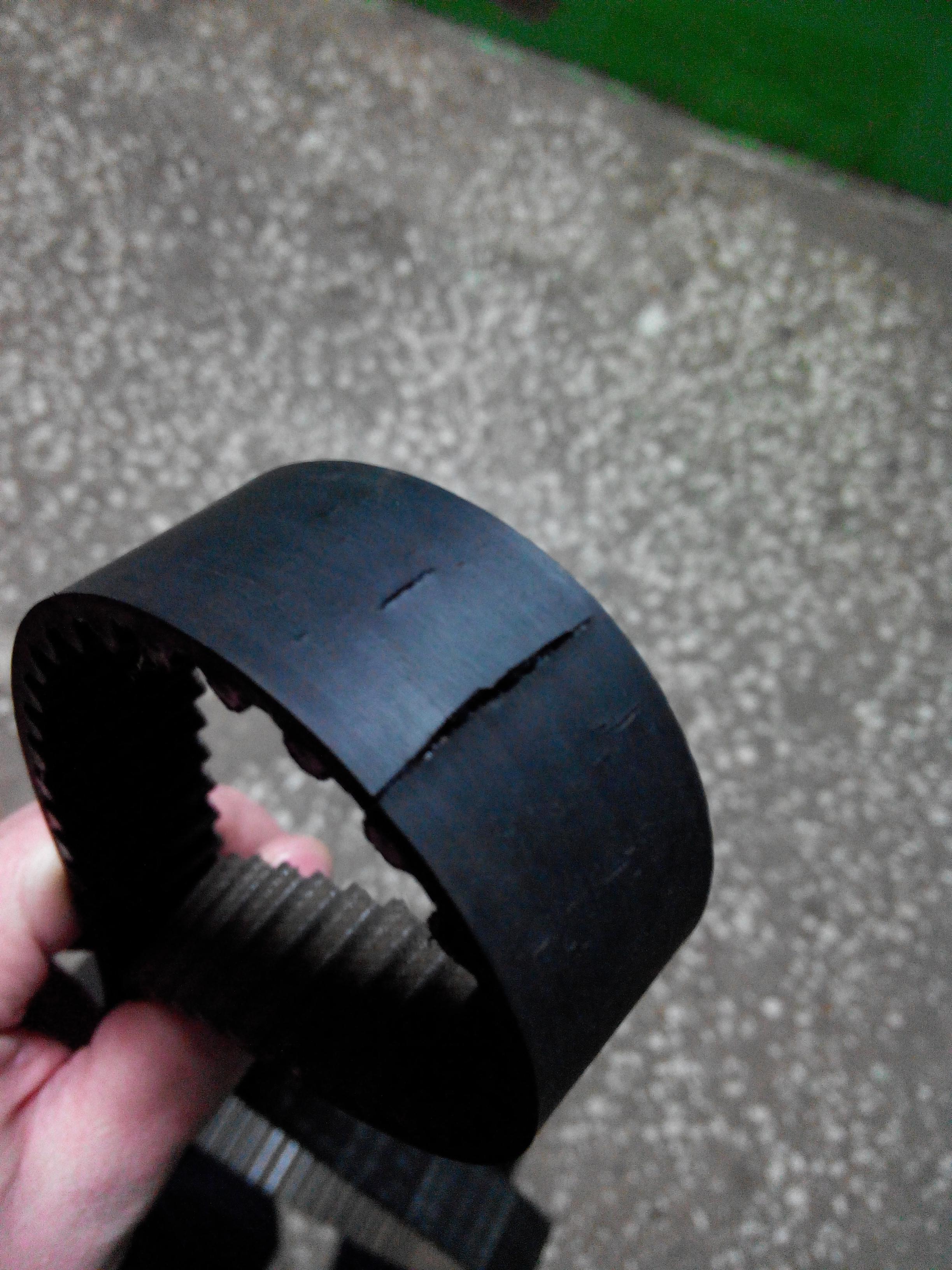

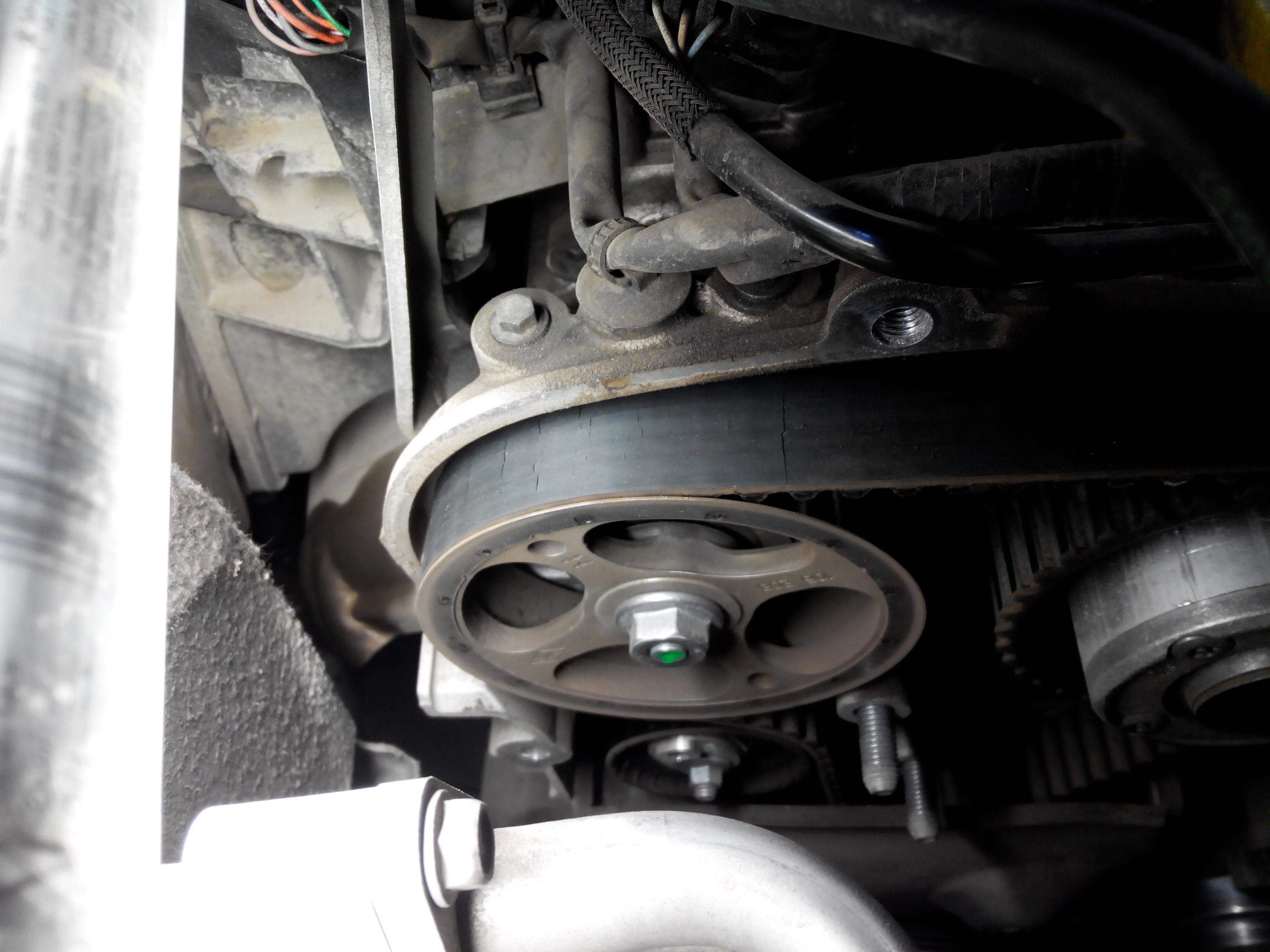

Желающим дотянуть замену ГРМ до 90тыс., рекомендую на 60тыс. снять крышку и посмотреть визуально на состояние ремня
Моему пробег 62600км
Работа по замене ГРМ у дилера с их расходниками обошлась в 7400руб. + работа по замене ремня генератора с роликами 350руб. (951+1304+2086) + 156руб. за две заглушки Malo. Итого 12250руб.+ тех.мойка
