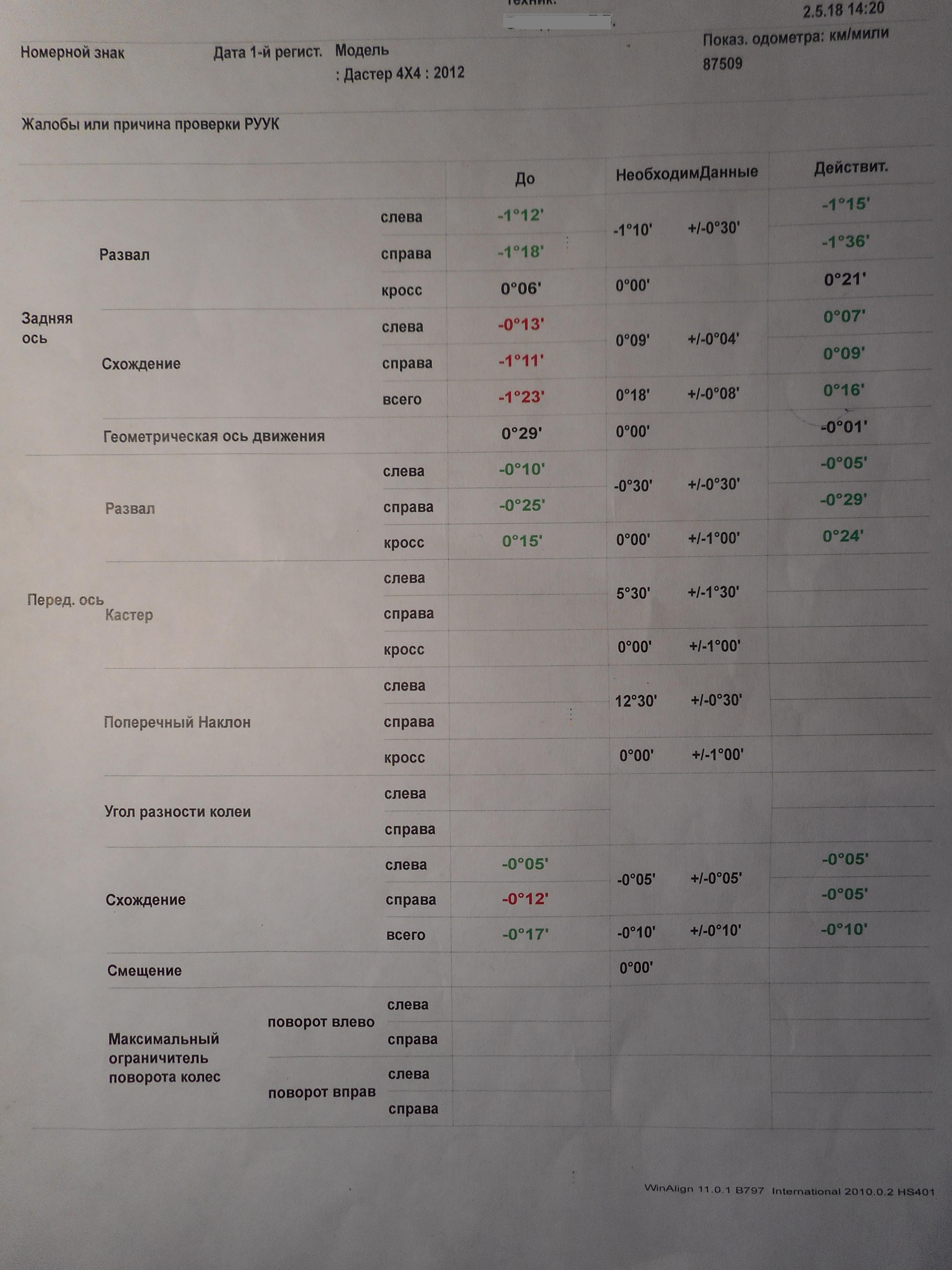

Сделал за 450р только зад, перед был норм по словам мастера. В проге стенда Дастера не было, но мастер сказал, что знает наизусть углы этого авто. Сделал фото после регулировки, что скажете?

J.ZH

что скажете?
Точные углы не помню, но для дастера это практически идеал.

Сергей159
почитал форум развальщиков и отписался там в теме про Дастер. В общем с такими углами ездить нельзя. Развальщик настроил по данным, которые использовались до 2015 года, тогда заднее схождение было в минусе, и из-за этого у всех массово жрало резину. Потом производитель изменил углы. Но прикол в том, что во многих сервисах про это никто не знает (и знать не хотят) все делают по старым данным. Поэтому прямая дорога мне наверное к ОД за 2500 рублей.

Сделал еще раз схождение, но на этот раз не в гараже в устаревшим стендом, а в авторизованном "сервисмаркете".
На прошлой неделе, когда делал в гаражах, то развал заднего правого колеса намного отличался от того, что сейчас. С чем это может быть связано?
Получается теперь развал этого колеса не в допуске

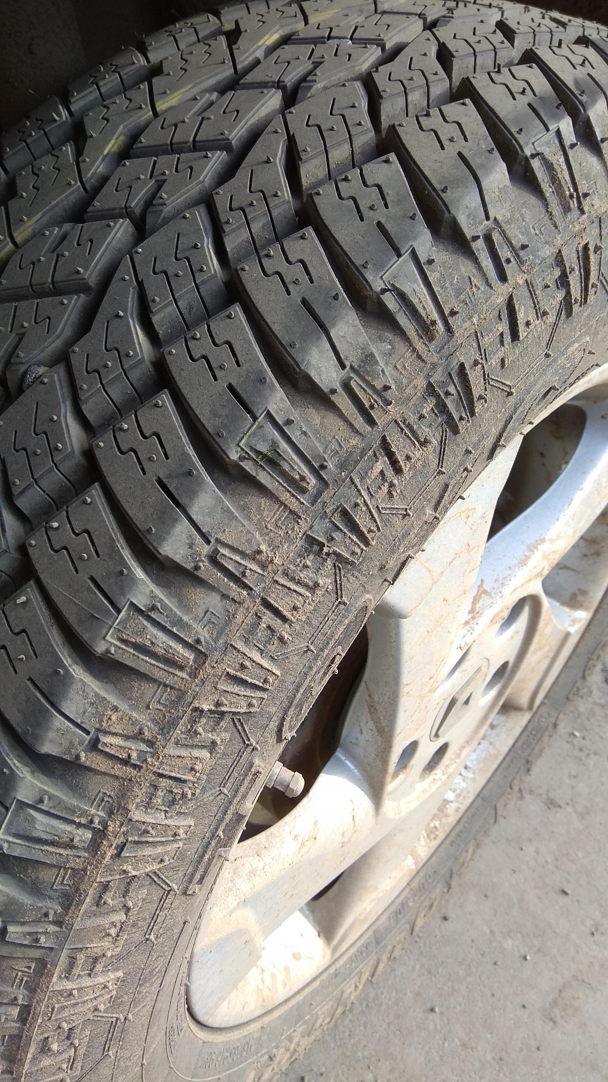

По пути из сервиса поехался по трассе километров 10 и обнаружил на заднем правом колесе темную линию на внешней боковине, а так как резину я на днях поставил новую, то резиновые волосики в этом месте уже почти стёрлись. То есть очевидный жор резины. Как это возможно, если схождение отрегулировано нормально?
Я тоже слышал, или читал, что настройка углов заднего правого колеса, является
чуть-ли не индивидуальной задачей каждого владельца.

Но ведь неделю назад это колесо стояло по другому на целых пол градуса.
Я когда задние сайлентблоки менял, то откручивал болты крепления стоек и делал развал максимально в плюс.

Распечатка со стенда 3D от ОД, 2.05. 2018г.-кликабельно. Позаимствовал у знакомого..

Так и думал, что с пружинами фобос по развалу в допуск не попасть без установки развальных болтов

Вот как это интерпретировать? Необходимые данные, передний развал: -0°30' +/-0°30'. Правильно я понимаю развал должен быть в пределах от 0°00' до -0°60' ?

, Скажи как у тебя с таким большим + задним схождением ведёт машина, если ехать свыше 130км\час-не рыскает? А то мне развальщик сказал, что если заднее схождение будет в + то, на большой скорости авто будет себя вести не устойчиво. А если сделать по нолям, то, в поворотах будет козлить корма-типа уже проверено на Дастерах,(кстати, у меня на плохом асфальте в поворотах иногда корма и козлила на заводских настройках) и поэтому он на задней оси делает только отрицательное схождение, и отказался мне делать положительное схождение по распечатке от ОД.

Но резину похоже жрёт, особенно заднее правое. Надо ехать предъявлять.
Я сразу просил сделать по 5-6 минут на задние колеса, но развальщик решил доверится программе.
