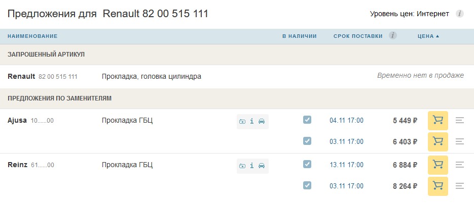

Это что еще за бред?! Что на дорестайл, что на рестайл, что на duster II с F4R идут одна и та же прокладка ГБЦ.
В этих наборах лежит прокладка ГБЦ с номером 8200515111, которая отдельно не продаётся. Про различия по толщине вообще впервые слышу, если бы были различия, то номера бы разные были на детали. А про степень сжатия это вообще смех. .
почему бред?? вообще то существуют ремонтные прокладки(особенно для дизелей) шлифанул голову, поставил более толстую прокладку.
Рено не продает отдельно прокладок,ну так есть аналоги..правда Рейнц предлагает прокладку толщиной 0.7 мм для форсированного F4R. но
Ajusa предлагает прокладку нормальной толщины.
