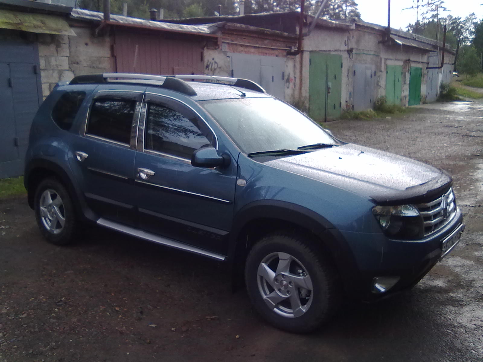

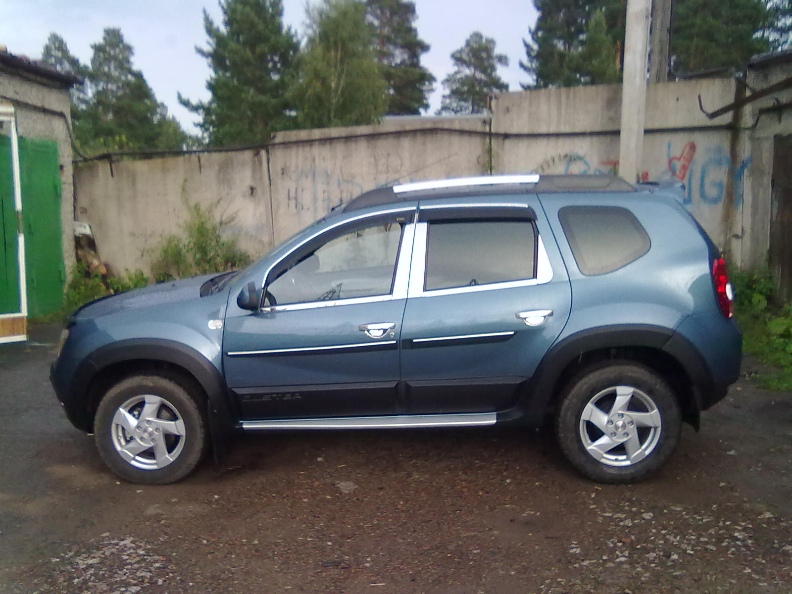

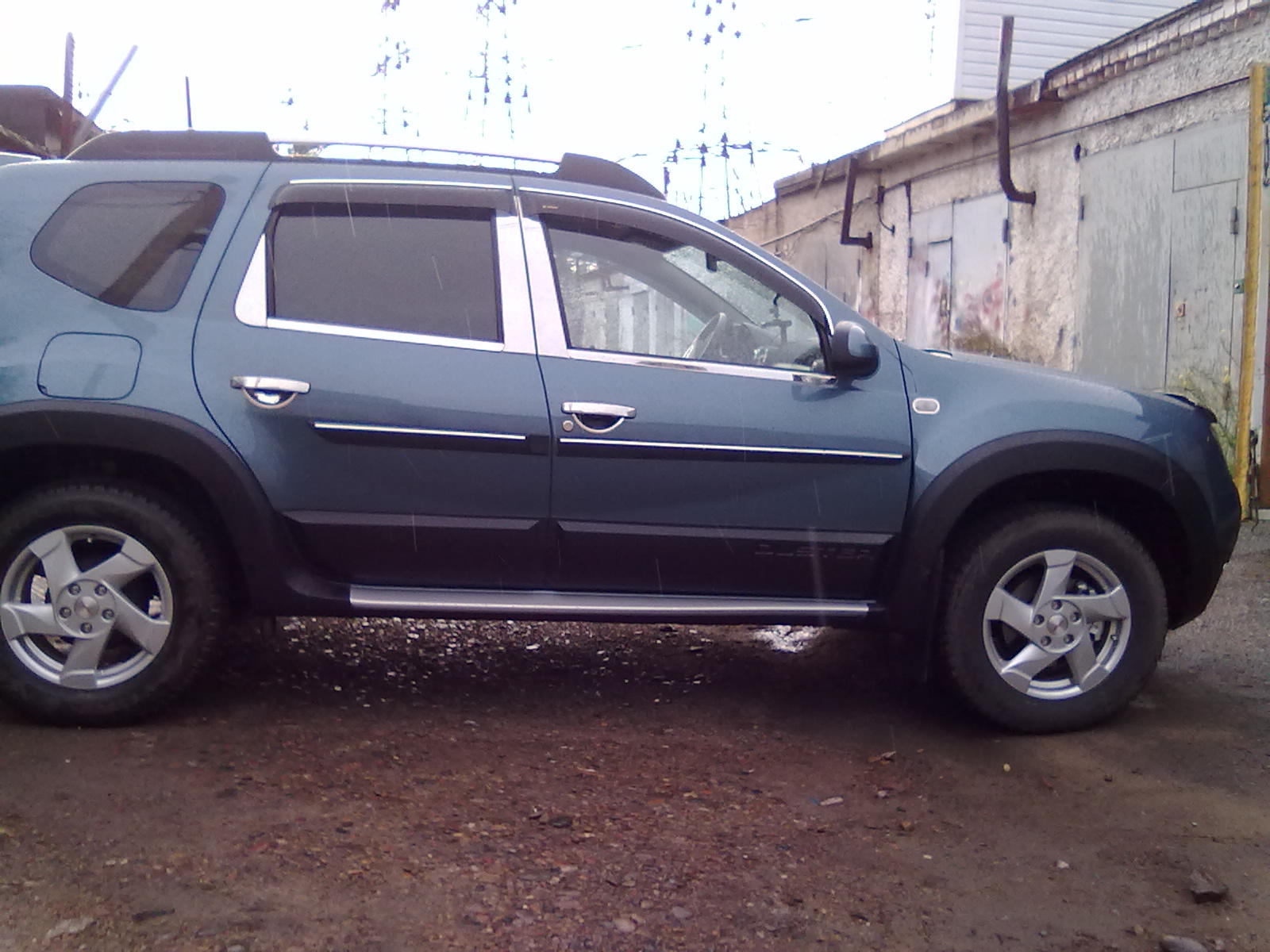

приветствую форумчан !!!
17.01.2012
С уважением михаил.
Цвет подошел как родной !!!

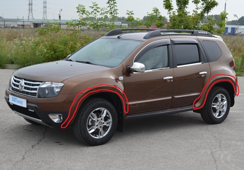

Night_ost - ну вот давайте и решим что можно подкорректировать, пока из предложений: убрать "угловатость", убрать надпись на молдингах... что еще???, что конкретно не устраивает в настоящем варианте?
Что-то еще? Качество хорошее, тут спора нет. Просто вот эта угловатость глаз напрягает. Это единственное. Хотя, надписи - это тоже здорово!
Есть кто-то, кто может сделать несколько вариантов и набросить их на машину на редакторе? Мб тогда и расширителям добавятся №1,№2...

Вроде по идее все нормально, но чувство кооперативного изделия. Накладки на аркис мотрятся шикарно, а на двери- увы... Думаю надо убрать острые углы, сделать наподобие паджеровского обвеса.
Если пластик с виду и по качеству (например, чтоб не белел быстрее) будет гармонировать/совместим с остальным не крашеным наружным пластиком Дастера, то, кроме вышеперечисленного, IMHO и придраться-то не к чему.
"Главное, чтобы костюмчик сидел" (с) и не отваливался, как РА'шные поделия.

"закруглить" ребра на молдингах (отсюда следует что и на арках тоже немного прийдется продолжить эту мысль).
Значит у тех, кто уже установил арки - будет эксклюзив!

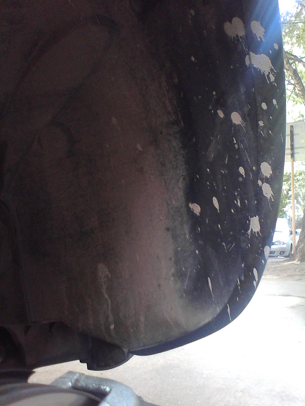

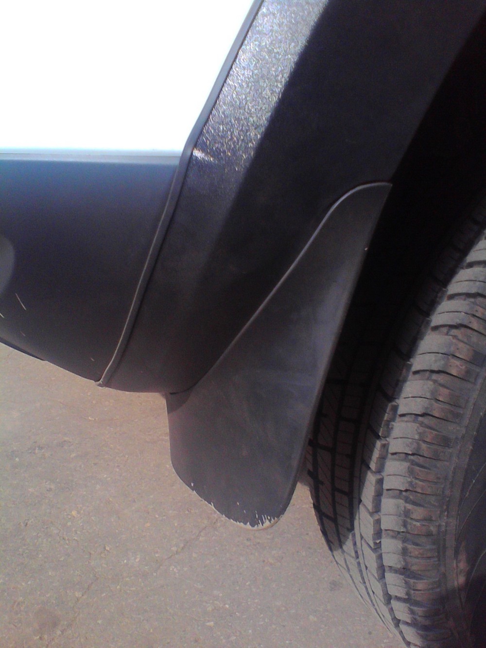

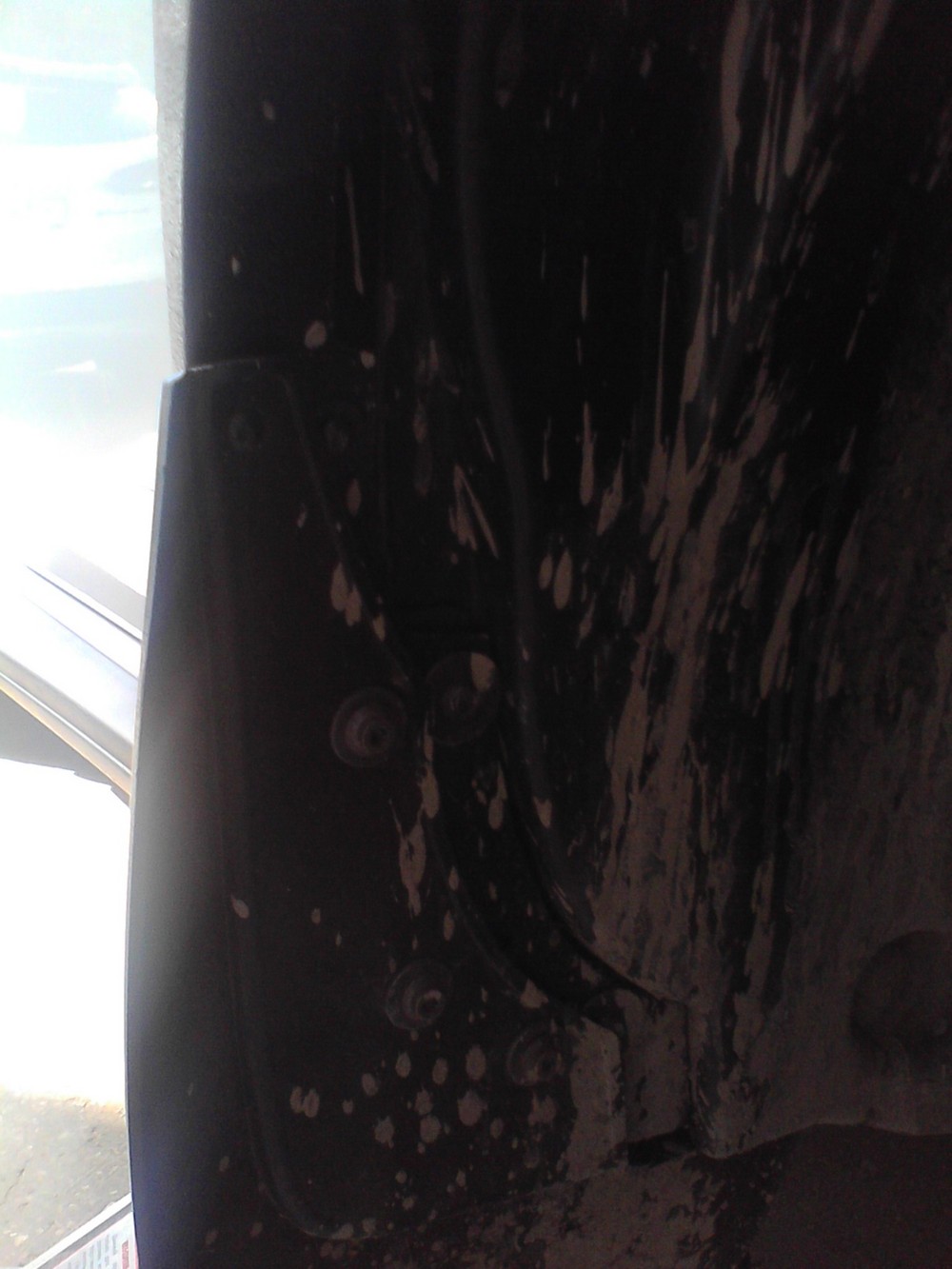

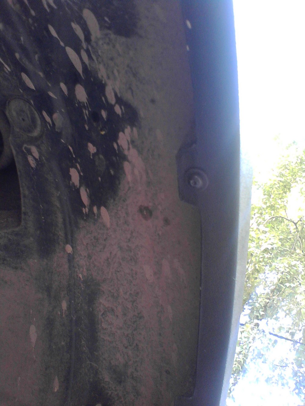

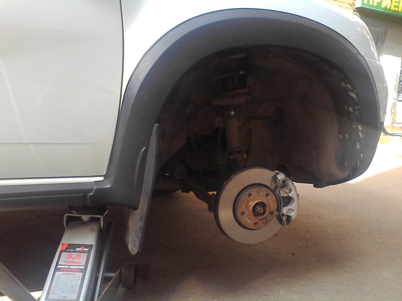

Сегодня менял диски, заодно решил сделать фото установленных расширителей арок изнутри, за грязь на подкрылках и качество прошу прощения - телефон. Брызговики Дастер-Гард, сзади - штатные. Имена файлов фото - чтобы было понятнее, что это.
Вложение 35272Вложение 35273Вложение 35274Вложение 35275Вложение 35276
Общий вид со всем тюнингом

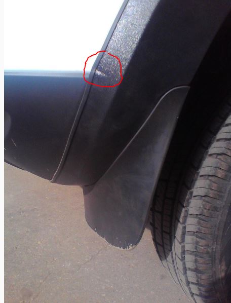

S_auto, а что это, залом(складка)?

Сообщение от WolfAlex
Нет, это технологически так сделано-отлито, ибо черная часть бампера в месте соединения с крашеной имеет выемку, вот этот отливчик туда и придуман, т.е. расширитель имеет такую типа складочку, чтобы ровно облегать стык белой и черной частей бампера.

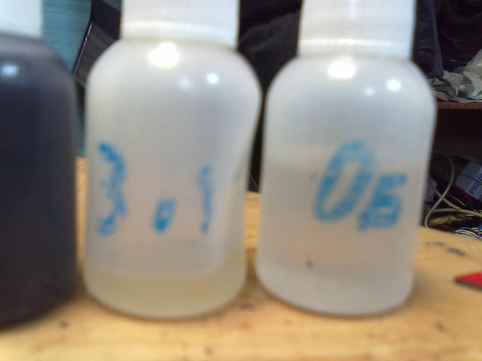

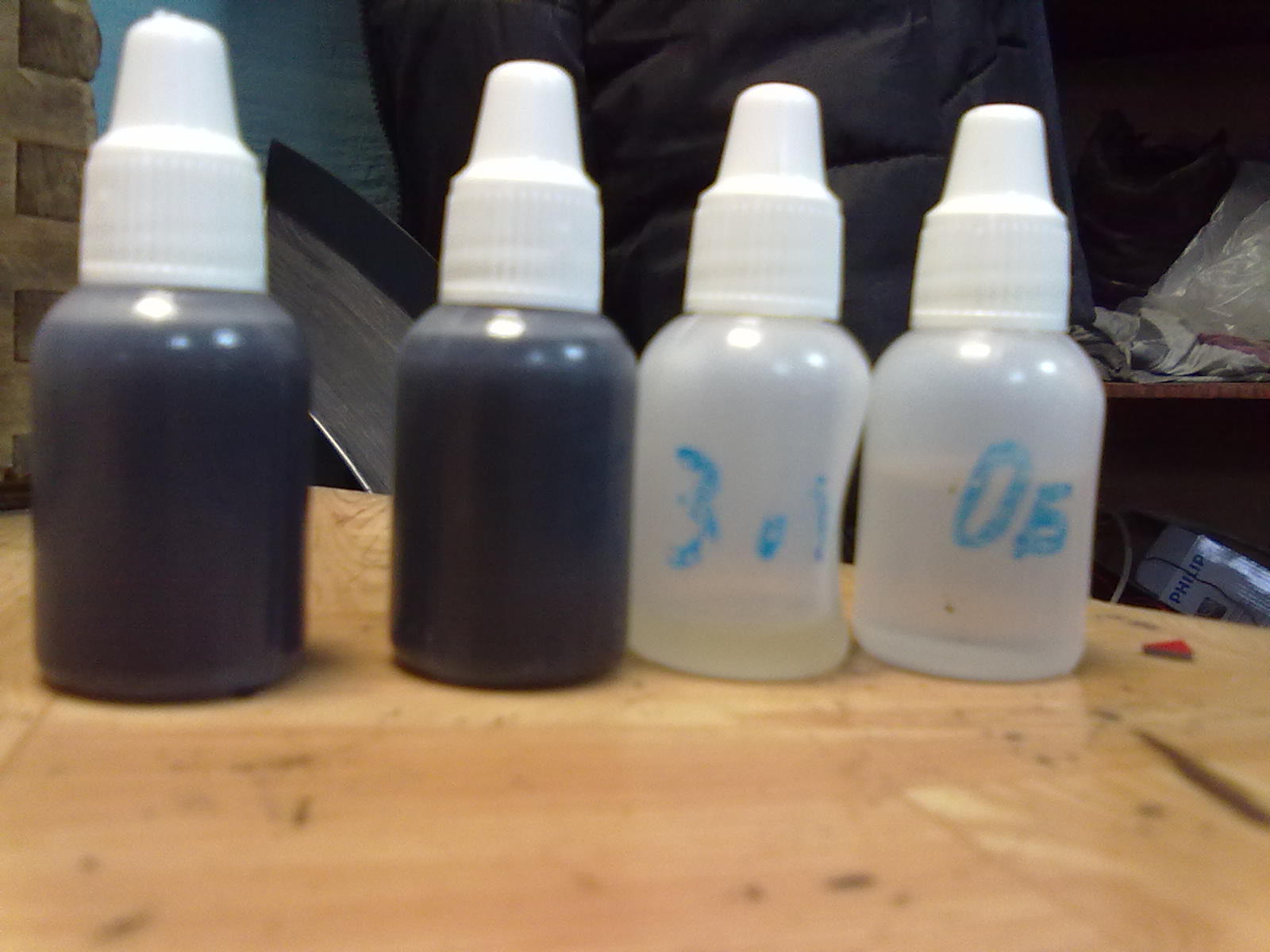

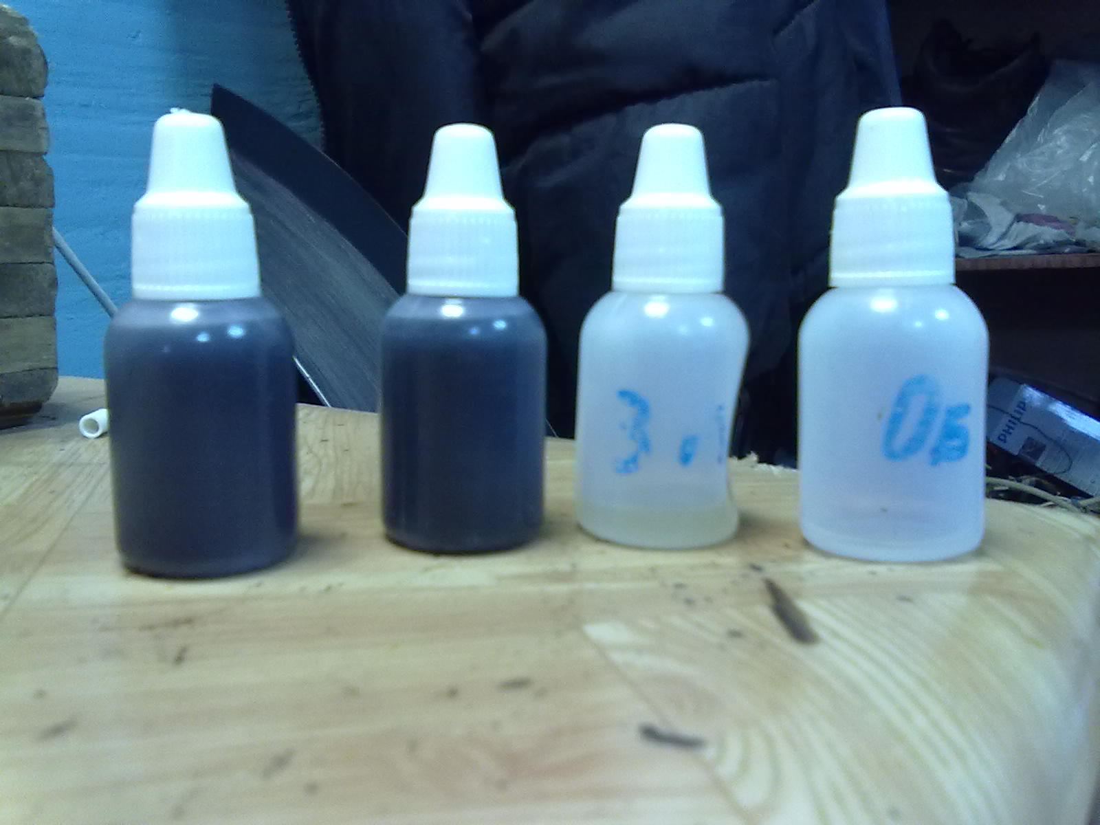

Вопрос Карту чем можно заменить или вообще обойтись без него Праймер 3 М для усиления адгезии так как в присланной посылки очень мало я думаю не хватит , судя по видеоинструкции там щедро наносится И в видеоинструкции не сказано сколько по времени выдержать с момента установки и опклейки герметикам и малярным скотчем и до полного высыхания , снятия молярного скотча ,затяжка саморезов? Вопрос еще сильно будет нарушением технологического процесса если поставить резинку в первый день сразу при клейки ? Можно использовать для обезжиривании тех. СПИРТ на детали (не вовнутрь)или Бензин Галоша ?http://www.himinter.com/tovar.php?p_id=4 этого добра хватает на работе выдают.

Сообщение от гарди
Хватит! У меня еще и остался праймер, кстати, очень он "разъедучий" и "неотмывучий" - работайте в перчатках, я потом неделю с черными пальцами ходил!
Сообщение от гарди
У меня ночь стояла в малярном скотче, на второй день скотч снял и вкрутил саморезы. А так, думаю часов 5 достаточно. Клей-герметик очень хороший, я специально колбаску выдавил и оставил - она за ночь превратилась в натуральную твердую резину.

Сообщение от гарди
согласен что хватит если бы тюбик полный но он чуть на дне как на фото я еще ничего не клеил
Кстати, я перед применением праймера использовал обычный обезжириватель - благо флакон был в наличии, лишним точно не будет, и пластик и крылья протирал. Ну и потом пригодилось руки оттирать.

гарди - да, не хватит, в процессе выяснилось что в той таре которую мы нашли под жидкости, праймер для скотча и обезжириватель испаряются, а черные болты под брызговики которые с таким трудом нашли - ржавеют. Поэтому дальше для фасовки праймера для скотча 3М и обезжиривателя будем использовать другую тару, и болты и шайбы для крепления брызговиков будем использовать из нержавейки - с черными увы.. провал получился. Тем, кому уже отправили расширители - будем доотправлять праймер для скотча 3М, обезжириватель и нерж. болты с шайбами (естественно за свой счет). Сегодня -завтра со всеми свяжемся - обо всем предупредим, в среду отправим скорей всего почтой.
По поводу заменить праймер: праймер для скотча комплектуем для приклеивания к некрашеному штатному пластику на началах порогов - из всего что я пробовал работает только он, обезжириватель такой же как и в сообщении S_auto.По поводу калоши - не знаю, не сталкивался, слышал что тоже используют как обезжириватель.
По поводу сколько по времени - у нас был вариант с 16 -ти часовым примерно выдерживанием - пока все стоит, ну а по-хорошему сутки-полтора чтобы не думалось...
Поставить резинку в первый день - можно, у первопроходца S_auto, это описано, НО когда Вы устанавливаете резинку непосредственно на деталь во время приклеивания - она будет просто стоять на своем месте в спокойном положении, в случае если резинка устанавливается на деталь после приклеивания, то Вы фактически заставляете деталь поднапрячься на 2мм(толщина резинки) и своей жесткостью - дополнительной силой фиксировать резинку - не лишнее дополнение учитывая что на солнце пластик и резина "размягчаются".

Карт163 и Всем доброго времени суток. Из полученого установил жабо, спойлер, Тисненый комплект №1 "КАРТ". Все установилось без почти без проблем, трудность была только с откручиванием болтов внутри багажника для установки порожка. Начал было подгатавливать арки под установку, обнаружил тоже что и гарди, черненький флакон полный. Пока у нас тепло ночью температура иногда падает до +10 днем до +20.
Теплые дни будут еще в сентябре. Чем можно заменит ОБ и 3М, или когда будет отправка в новой таре. мой заказ был №1002.
Клей Jeta Seal 127 на всякий случай положил в холодильник.
Если кому интересно Здесь характеристика клея для вклейки стекол Jeta Seal 127 можно примерно определить время высыхания если Карт163 сообщит какая средняя толщина клеевого слоя.

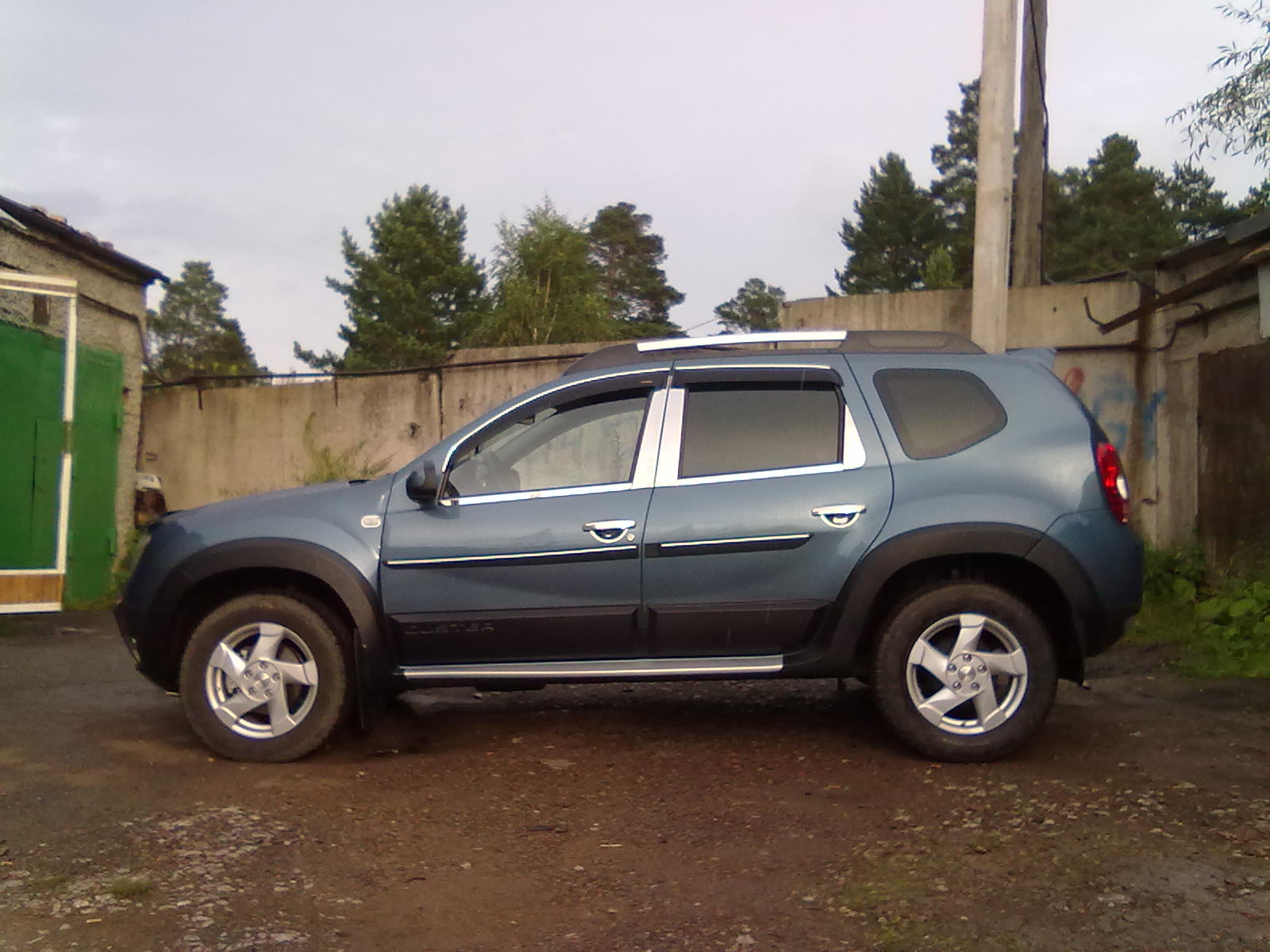

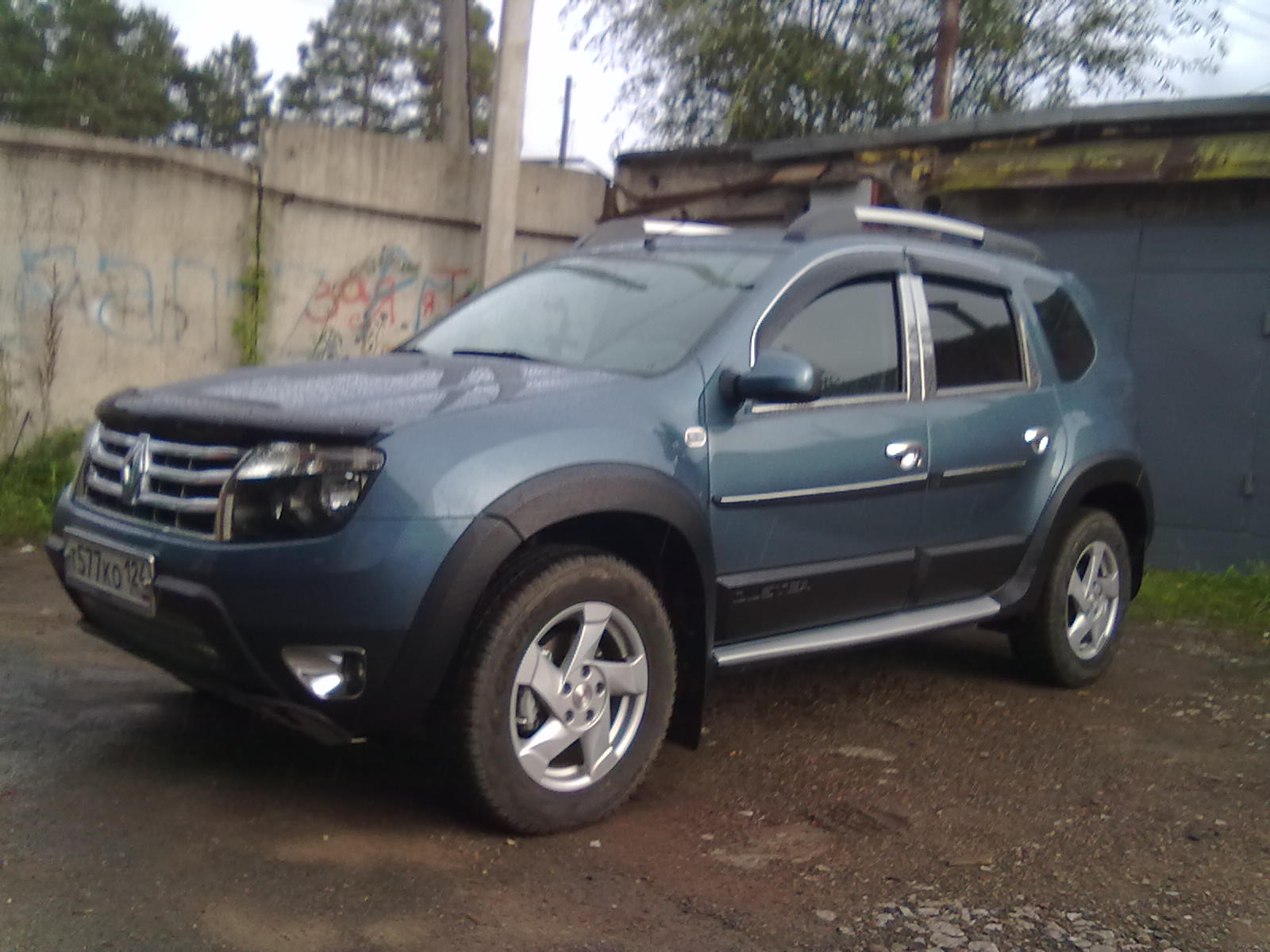

Все установил особых проблем не было надо только внимательно смотреть и слушать инструкцию два раза бегал смотрел в процессе работы,все стало четко по времени вышло 5 часов не спеша и сутки отстоя в гараже . Мне кажется что двери даже по другому стали закрываться звук другой ну и смотрится как то богаче , за фото извиняюсь шел дождь и ветер. КАРТУ РЕСПЕКТ И УВАЖУХА и надеюсь вы прислушаетесь zhiv так как у многих стоит защита от Партиота и укороченный вариант кингурятника мы возьмем с удовольствием , мы уже поняли что для вас ничего невозможного нет.
