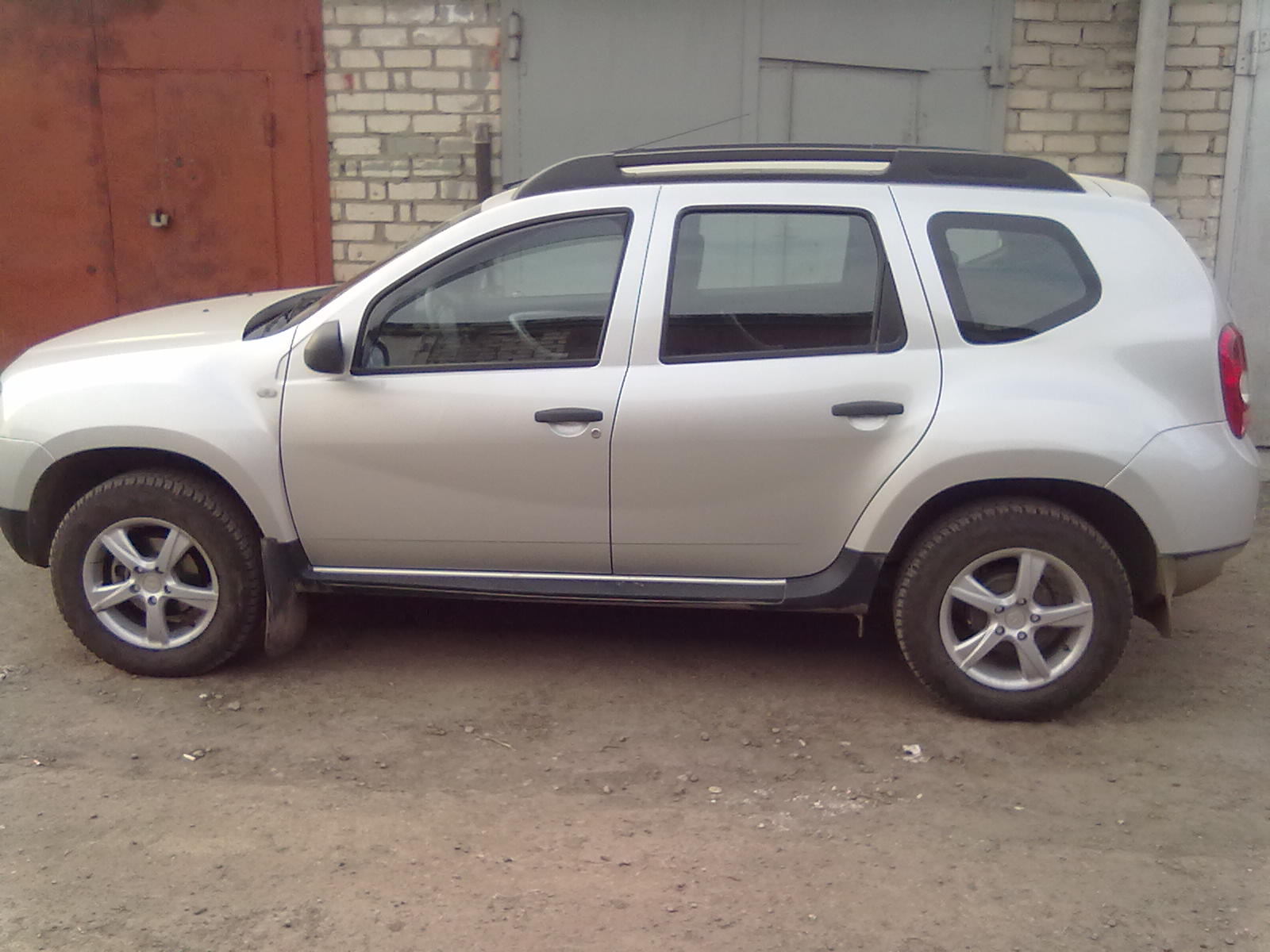

ДИСКИ НА ДАСТЕР!
ID:	26887   Нажмите на изображение для увеличения

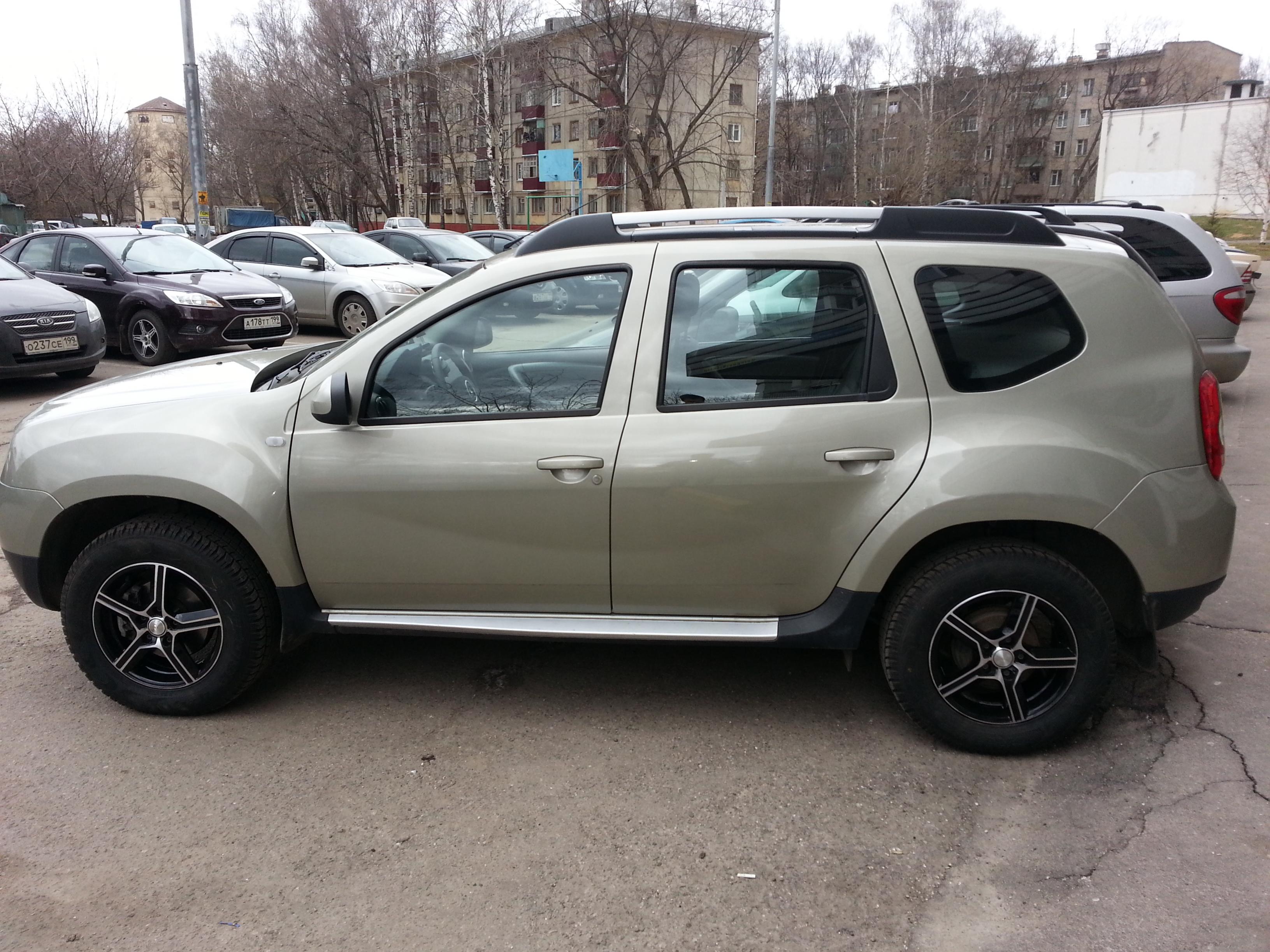

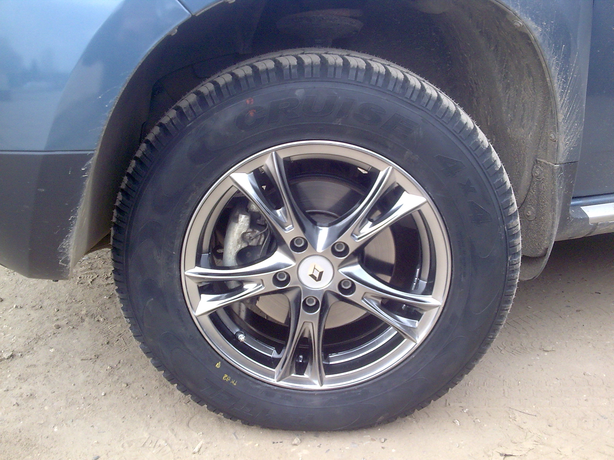

Поздравтеляйте!
Купил!
Моск сломал, но определился и купил.
Скад Драйв
по 3375 штука + болты+" доставка + на пиво" итого 14500р.
С болтами вышел косяк
Привезли не болты а гайки. А я даж не спалил сразу-железячки и железячки) В итоге закрутился на болты от стиляг. Вроде без проблем

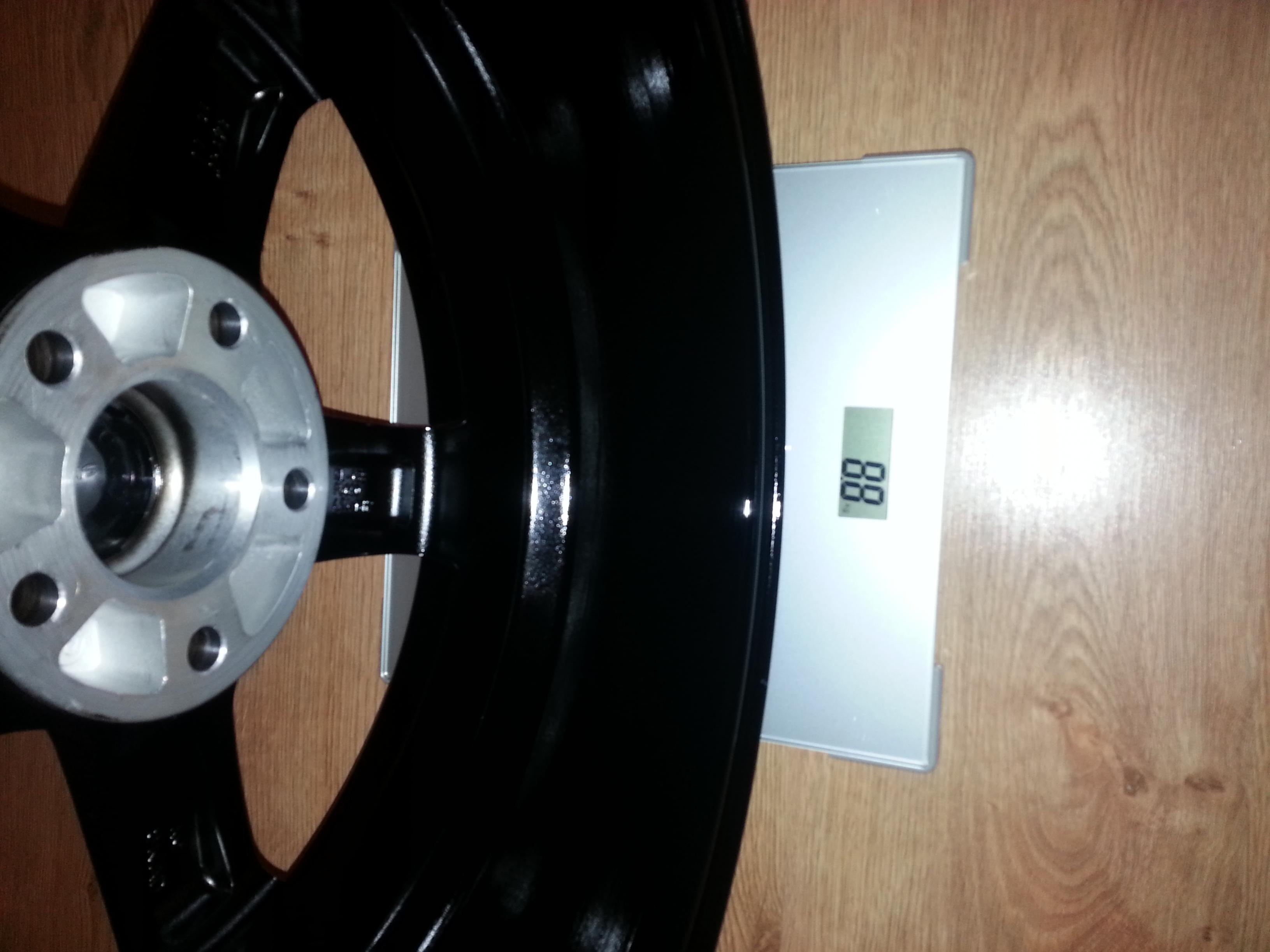

Ещё инфа на заметку:
Диск Весит 8,8
Амтел весит 11,2
Итого ровно 20 кг.
Стиляги + нордман4 в сборе весят 24,8. Всё взвешивал лично)
Вот собсна фотки:
Потом добавлю дневные)

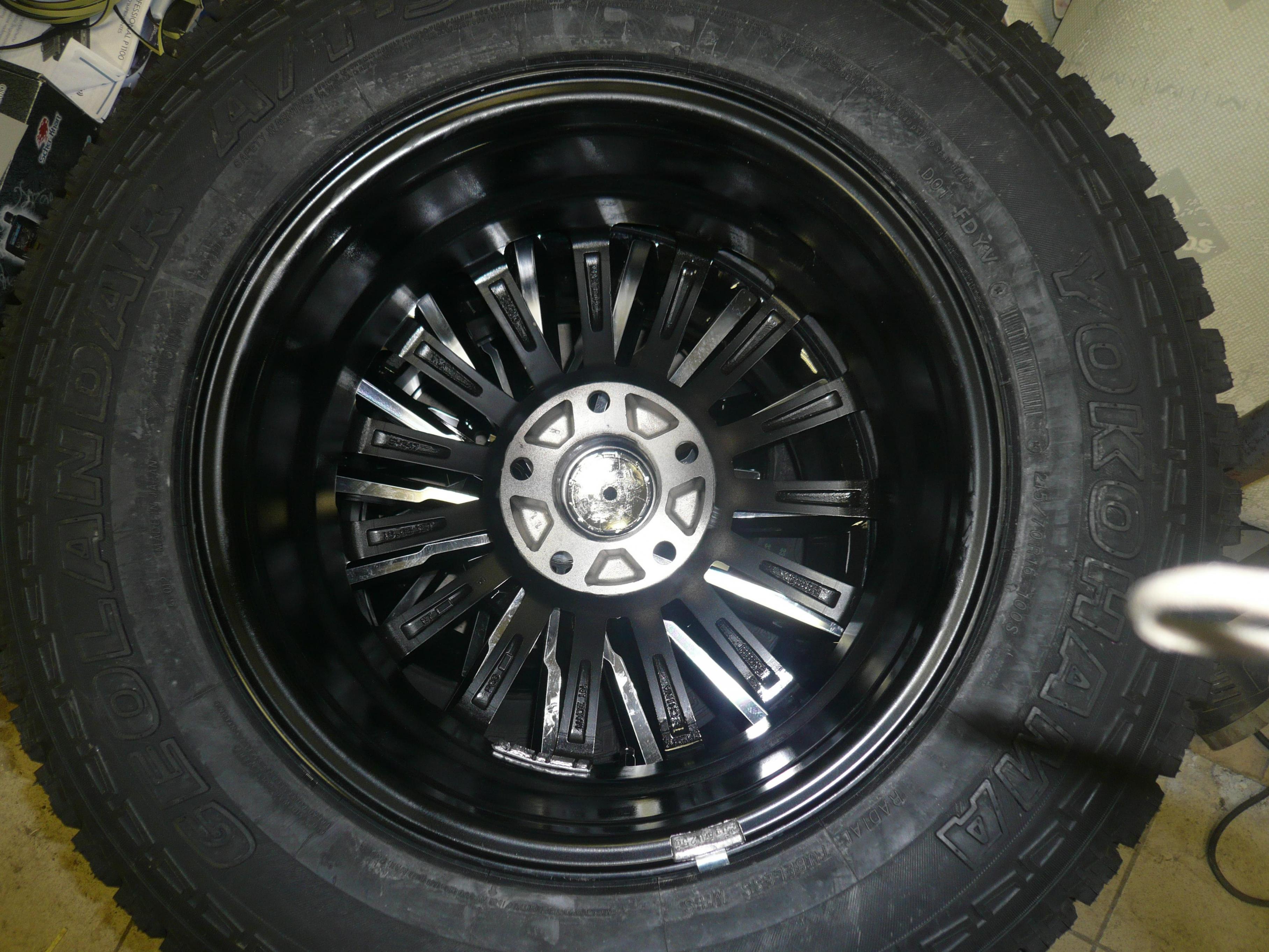

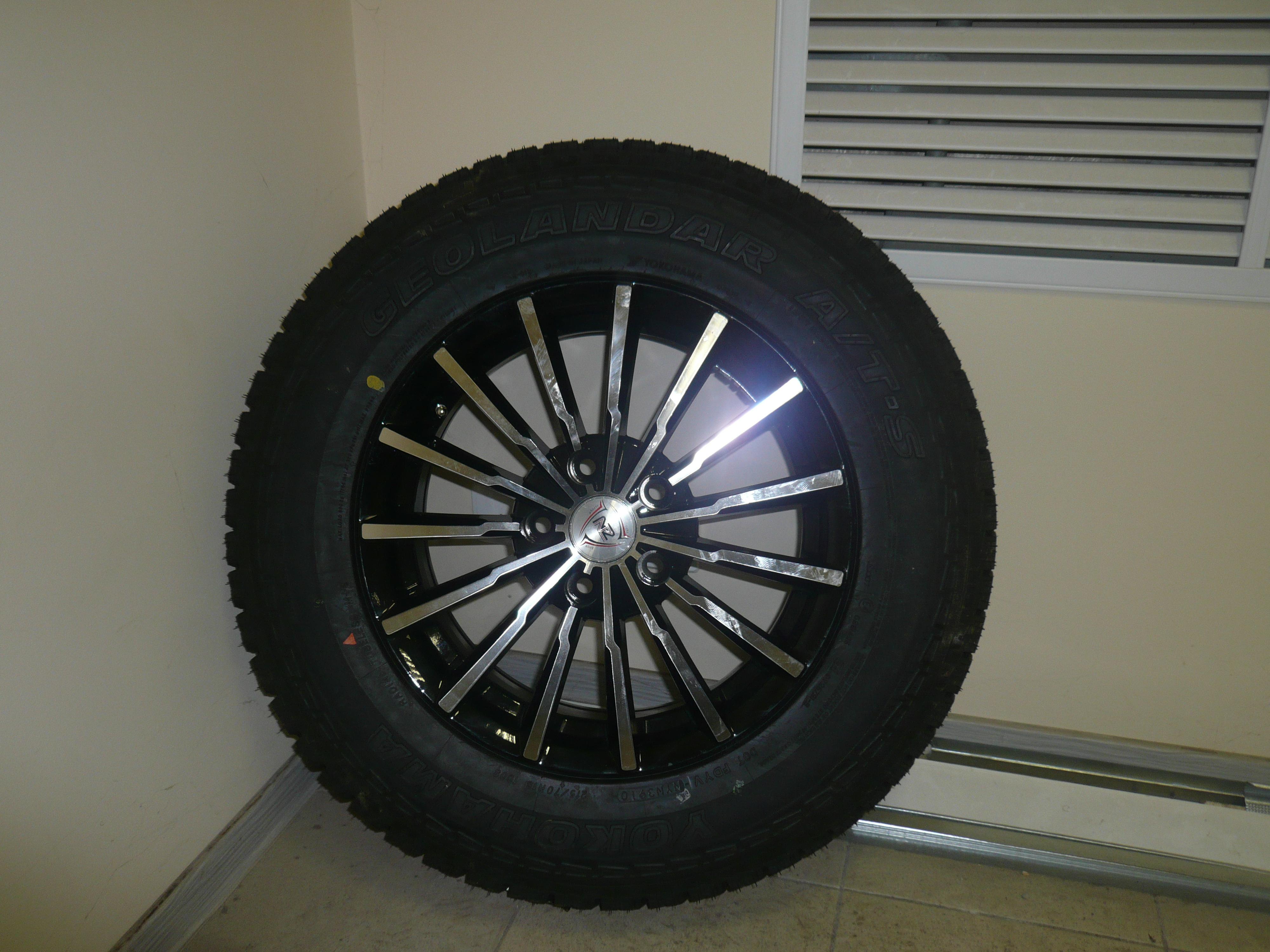

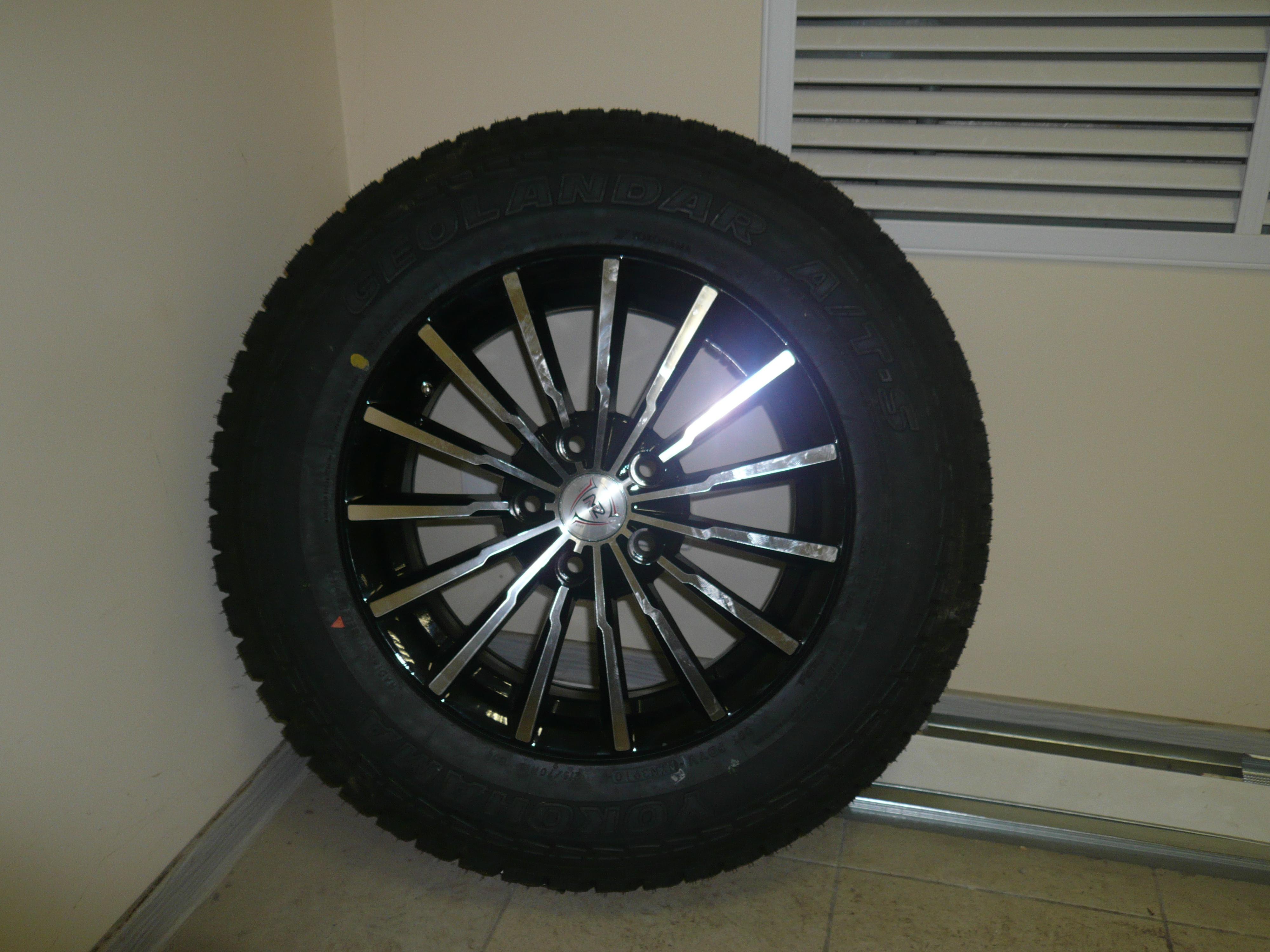

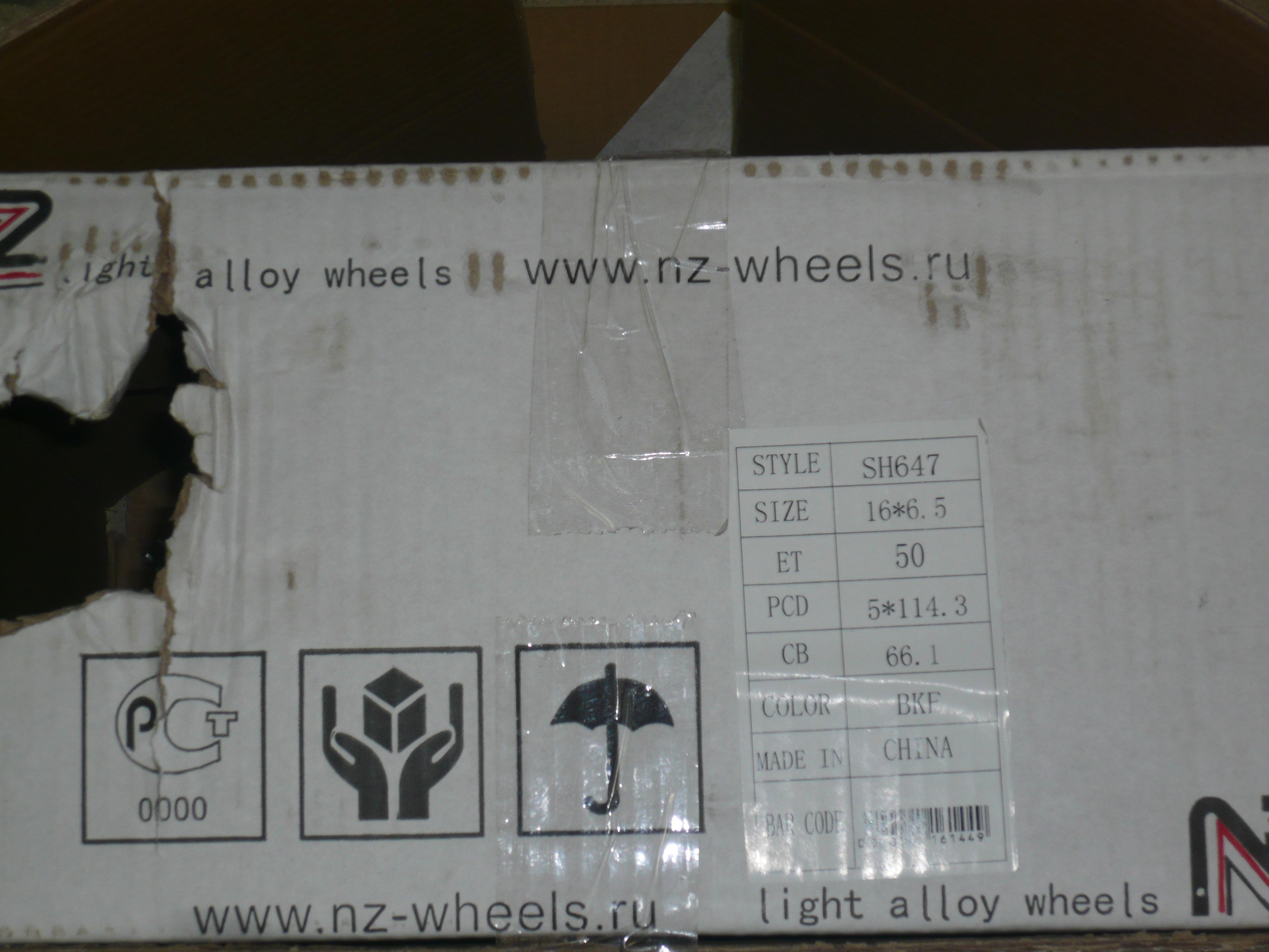

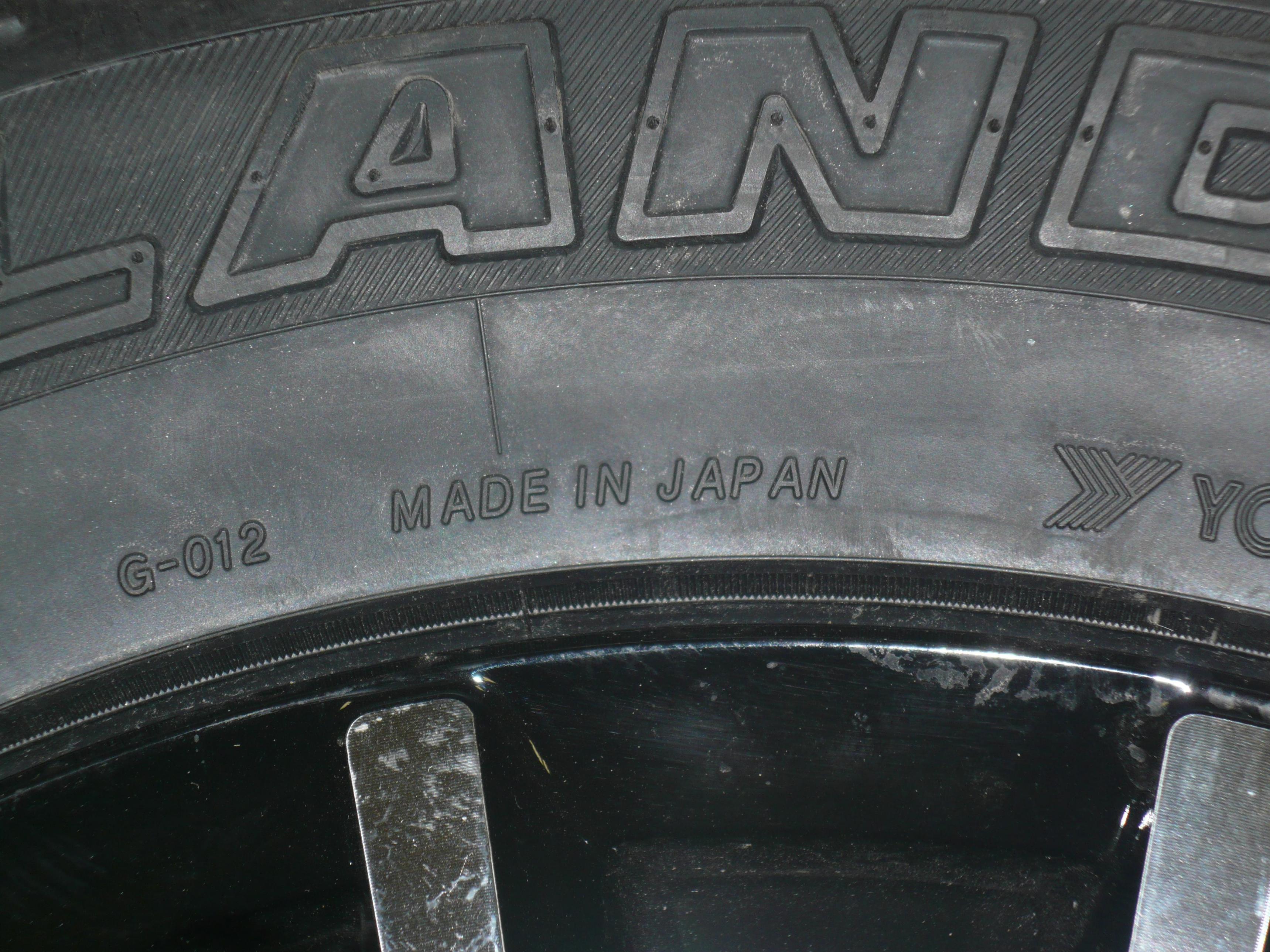

купил на лето диски nz в оригинальном размере резина geolander a/t-s 215/70 r16

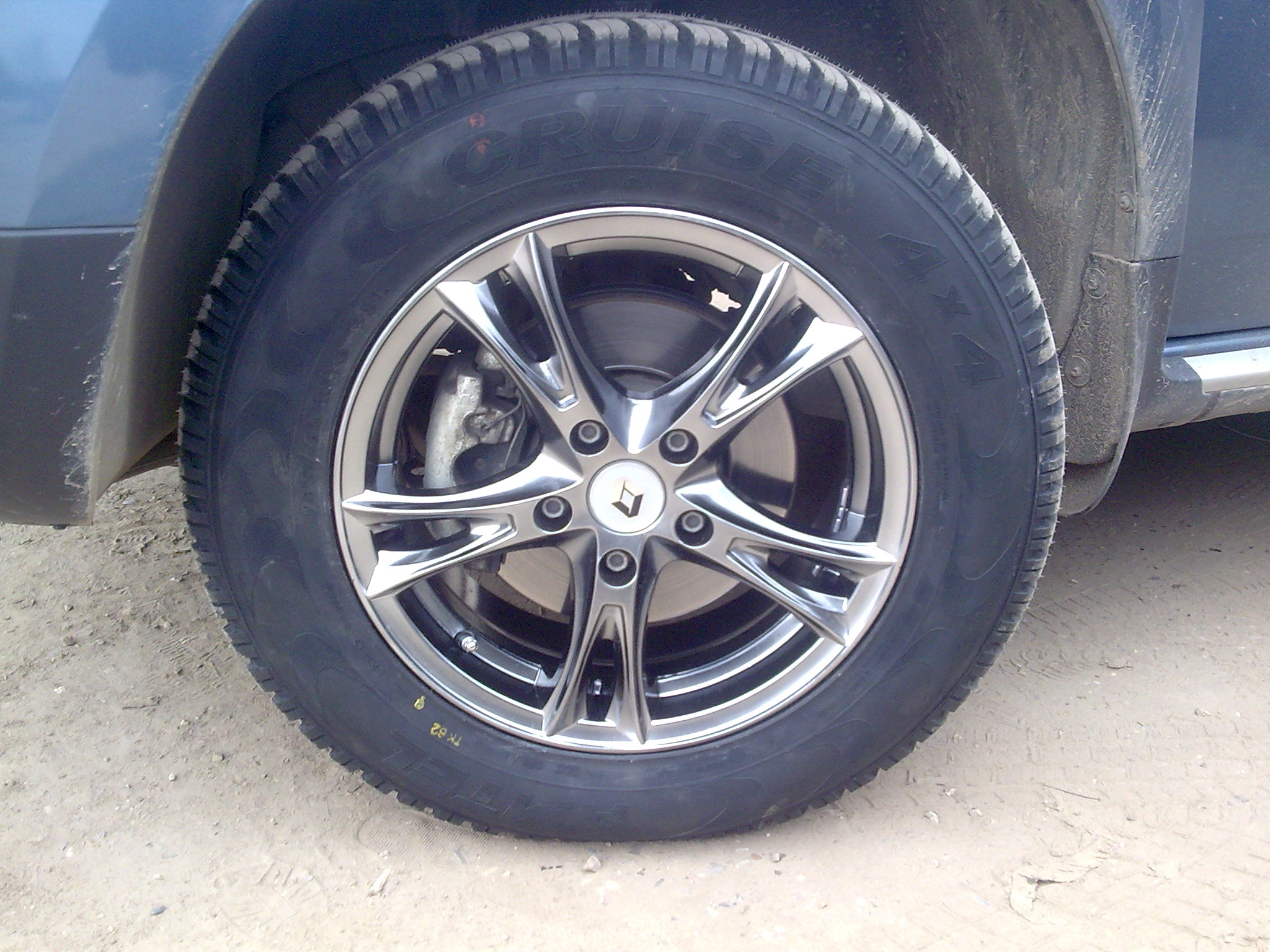

ID:	26995 реплика RN78 все параметры родные!!!!

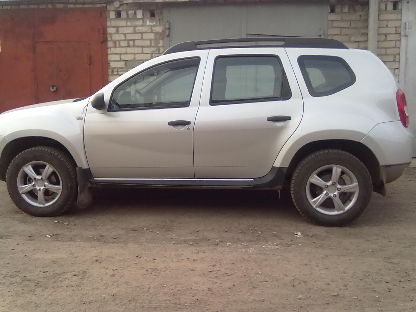

Вчера переобулся на родные стиляги с конти. Отмыл зимние R-STEEL - железяки от мазда-3, китайского производства: всё в порядке, даже не поржавели, в отличии от железяк приобретённых в салоне на свой предъидущий меган-2. Резина НОРДМАН-4: не потерял ни одного шипа. Этот бюджетный вариант меня устраивает на 100%.

http://www.nz-wheels.ru/

получается что самый точный замер можно определить только по самому диску
Конечно, ведь нужна точная ширина диска.
Но и с одетой резиной, я думаю, погрешность будет не очень велика - отличить ЕТ45 от ЕТ50 будет можно.
Старый 22.04.2013, 21:11   #3279
batal
Аватар для batal
Онлайн: batal вне форума
Был(а): 08 июл 2021 12:18
Адрес: Казань
Понятно,точного замера с одетой резиной мы не получим-все на глазок,получается что самый точный замер можно определить только по самому диску.(фото)
Измерял по такому же принципу 4 комплекта дисков, все сошлось с точностью до 1мм

Поставил на прошлой неделе лето на дисках Теклайн 603 (фотки выкладывал ранее), вылет 46. А стиляги за зиму основательно порыжели.
Мимоходом примерил 15-ю штамповку от Сузуки, правда ЦО оказалось меньше Дастеровского, но диск на тормоза 1.6 налазит
