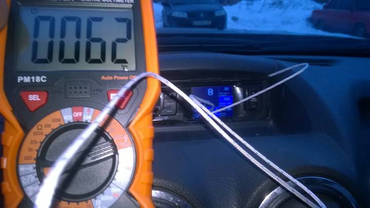

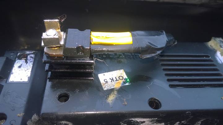

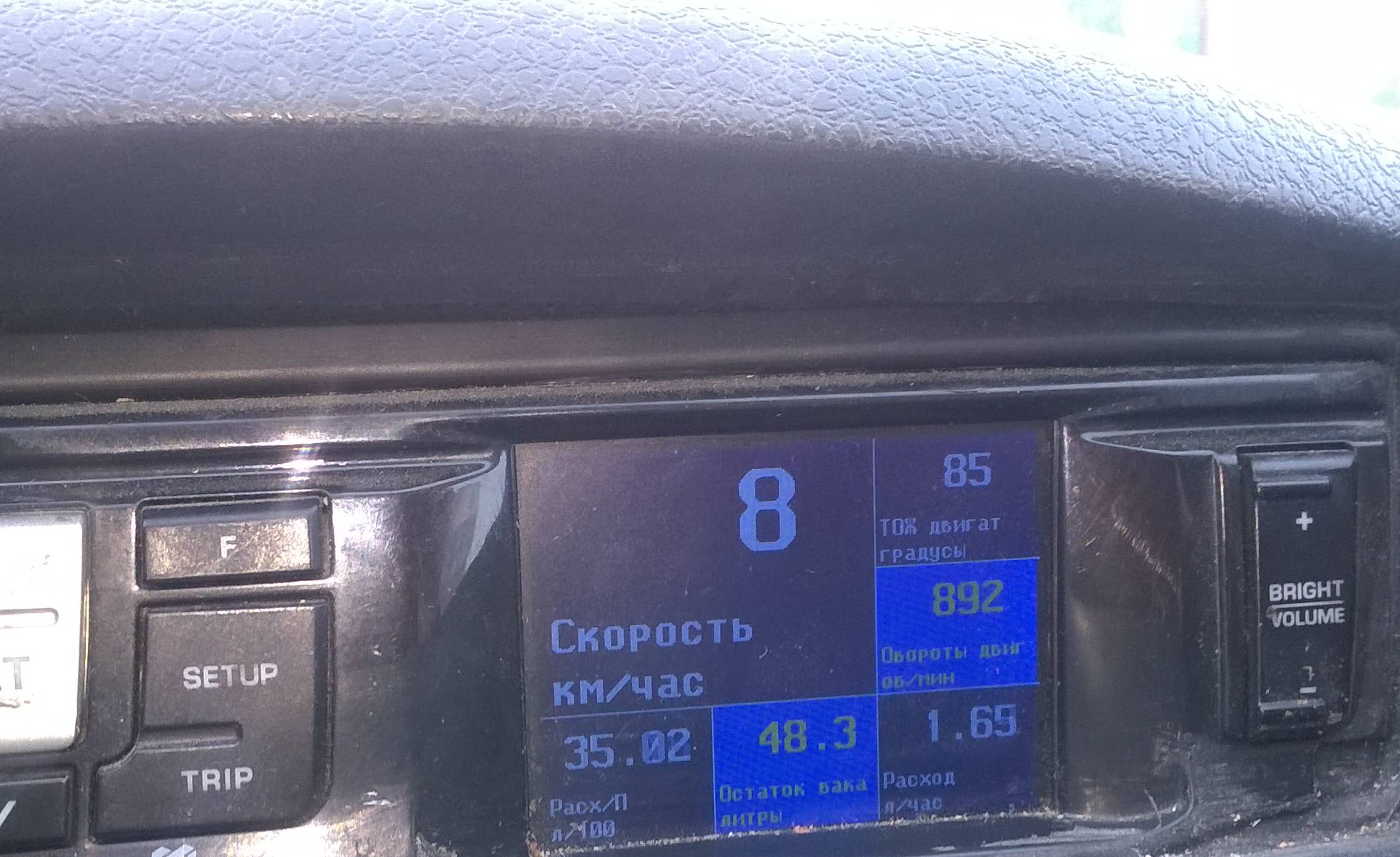

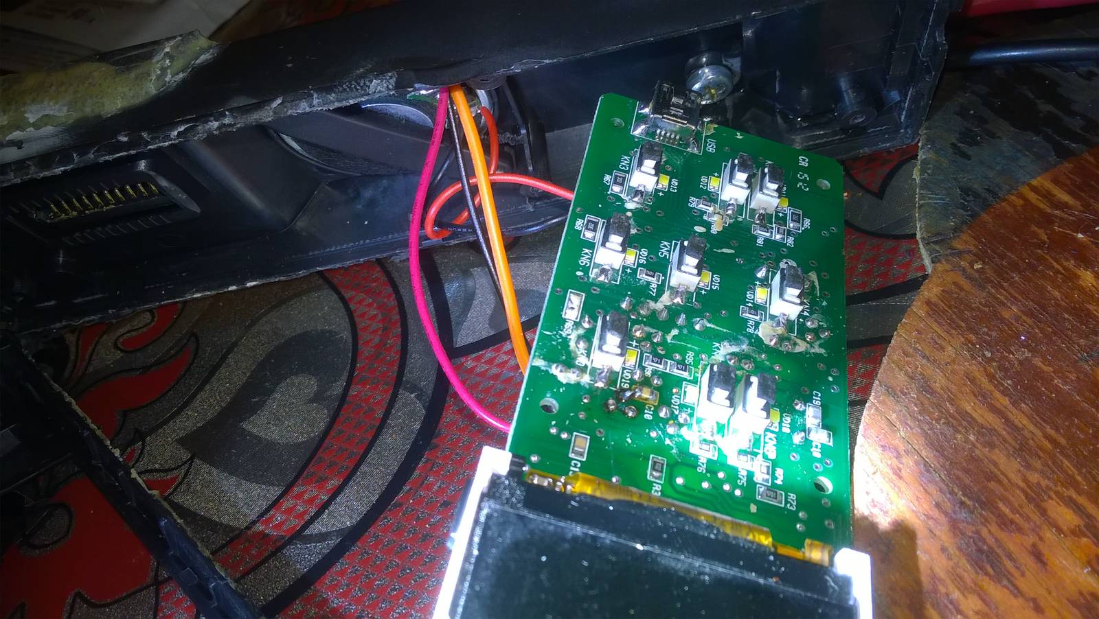

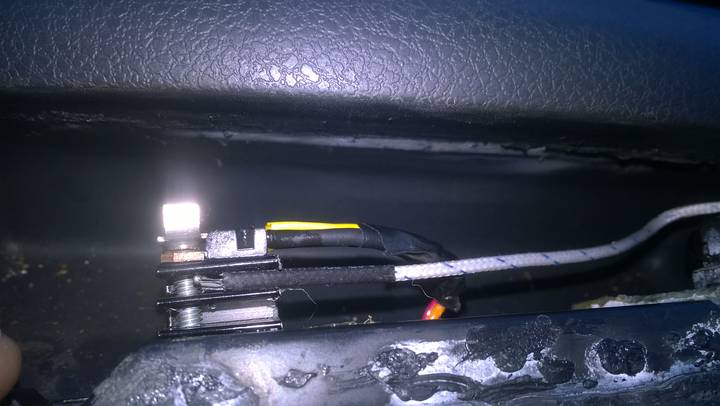

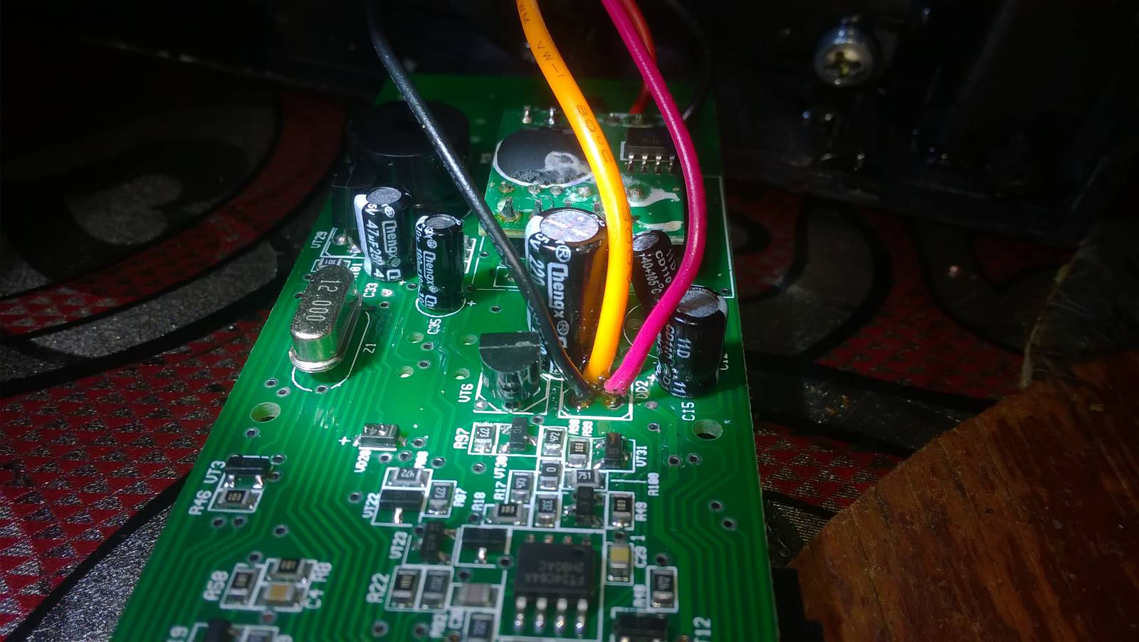

Старый 18.03.2018, 08:17   #3272
mayorvs
Аватар для mayorvs
Онлайн: mayorvs вне форума
Был(а): 27 апр 2025 21:00
Адрес: Череповец
По умолчанию Re: Нештатный бортовой компьютер
Сообщение от Scorp 3 Посмотреть сообщение
Вот мой летний пост, можно что-то для себя почерпнуть http://www.dusterclubs.ru/vb/showpos...postcount=3103
Спасибище огромное за подсказку по стабилизатору!

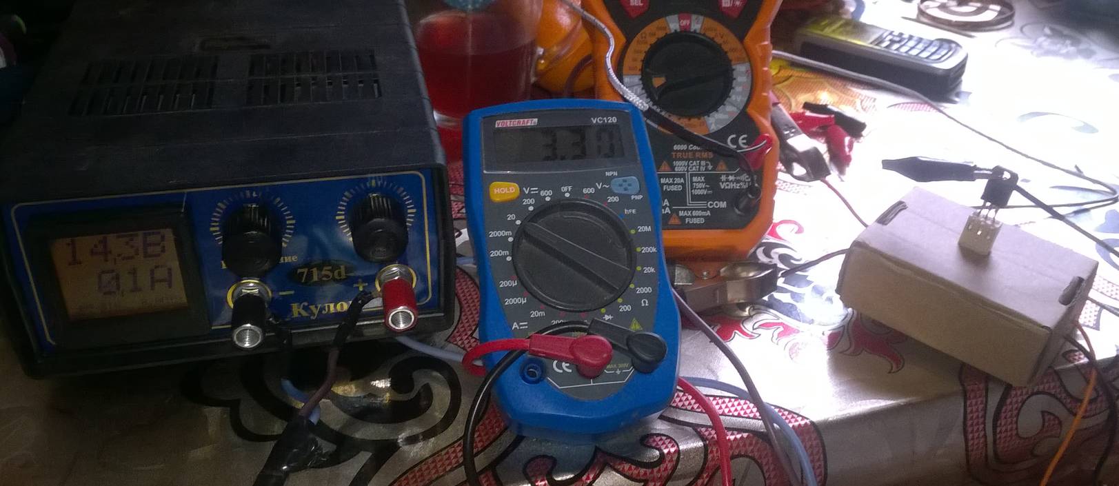

В итоге заменил стабилизатор на LD1084AV33. Из двух найденных в моем городке в наличии серии LD1084, оба были AV33 по 60 руб.
Под нагрузкой стоит, выдает 3,3V, но тоже греется.
Вывел за пределы корпуса на маленький радиатор 20х20 мм, благо ниша позволяет, где установлен мультик.
Уже в боевых условиях на своем месте, за час езды радиатор нагревается до 62 градусов, не критично.
Вот здесь еще есть статья, с подробным описанием замены стабилизатора. По ходу на корпусе ТО-220, на ушке есть 3,3V (залил все это дело цапонлаком)
Самое главное - вернулся на место расход по форсунке!!! уплывший за пределы разумного еще больше года назад.
Когда погрешность по вольтажу гасилась просто поправкой, расход по форсунке "улетал" на 200-300 литров за 10 мин поездки теперь все на месте!

Сообщение от mayorvs
От этого никуда не деться. Мощность куда-то надо девать, что с мелкого корпуса, что с ТО220. Падение напряжения х на ток - в тепло. Радиатор правильное решение, в более щадящем тепловом режиме будет работать стабилизатор.
Прикольно, а про расход никто не говорил... Значит, если поплыл стабилизатор по расходу с форсунки то же можно определить, не только наружная температура и напряжение.
