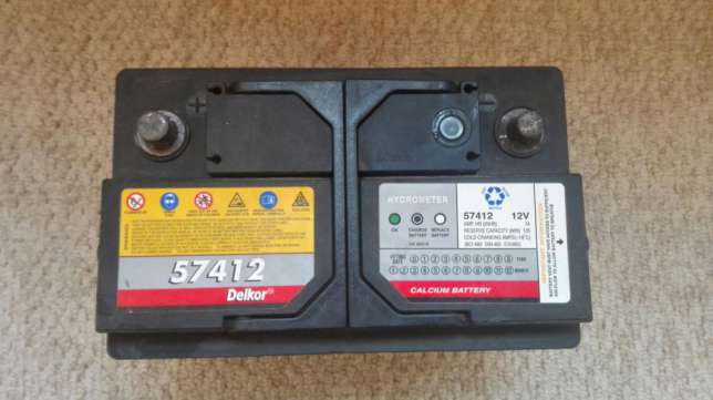

Да, 48месяцев, взял его потому что на работе мы получили 11штук Хёндай Санта Фе и 5штук Киа Соренто, так вот аккумы начали дохнуть только этой зимой и то не у всех, у меня крутит как молодой все машины 11года выпуска с аккумуляторами Делкор и Салюте с завода!!пробег у всех разный у некоторых под 200 000км
