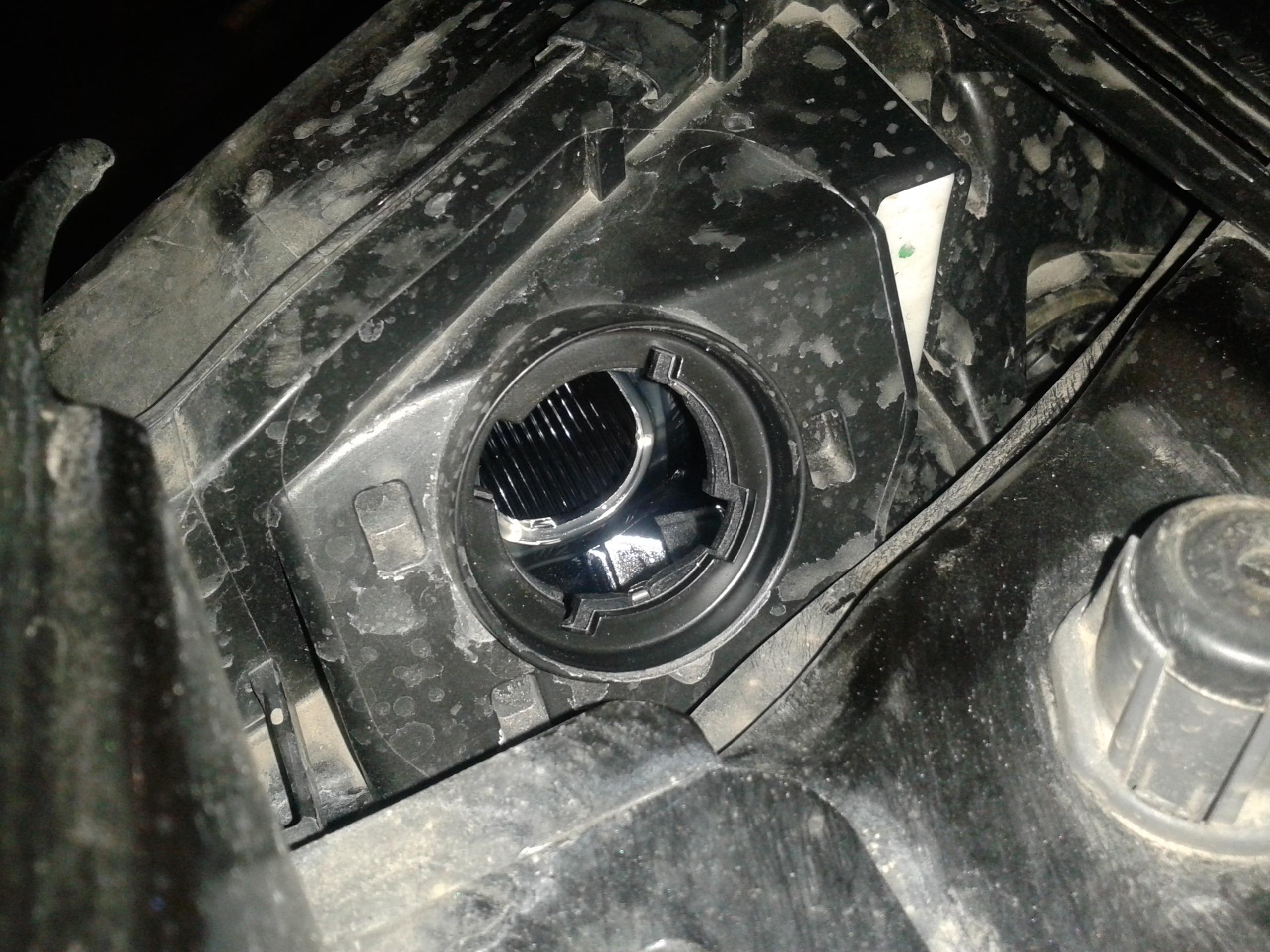

Камрады, подскажите как реализованы дхо в новом дастере? Судя по фотографиям там в фаре 4 блока: ближний, дальний, габарит и поворотник, где находится дхо и как они работают?

Сообщение от Hiporama Посмотреть сообщение
Верхняя секция ближе к крылу -ДХО. Включаются при повороте ключа в замке, светят ярко. При включении бортового начинают светить в пол накала, типо габарит...

АЛЕКСЕЙ-67, то есть там стоит одна лампа, которая меняет накал и все? Но ведь у дхо и габаритов разные углы рассеивания. Маркировку лампы не подскажете?
Честно, внимания не обращал, похоже что так.
Домой поеду гляну...
---------- Добавлено в 17:47 ---------- Предыдущее написано было в 17:39 ----------
Маркировку лампы не знаю, туда еще не лазил, надобности не было...

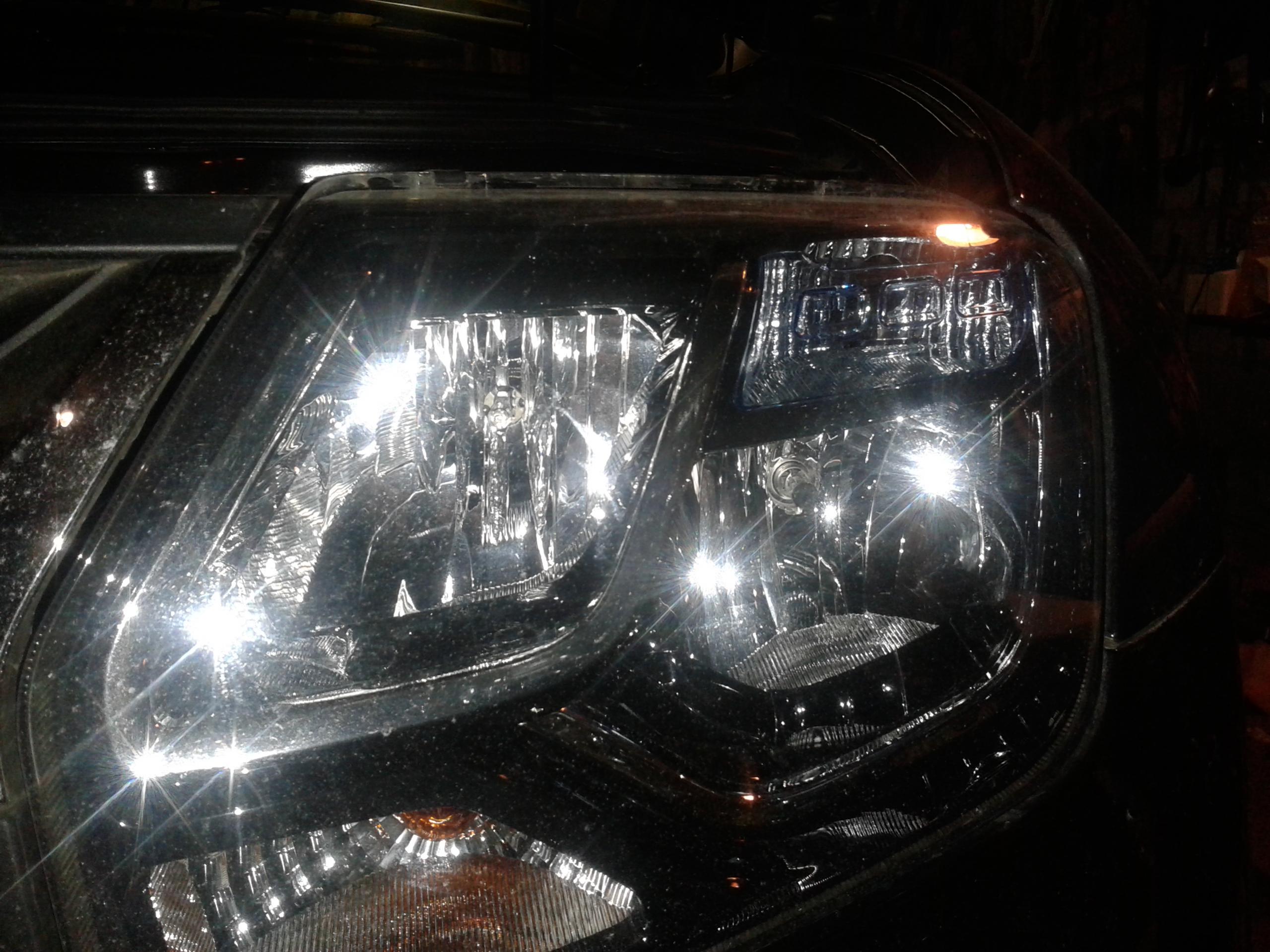

На фото видно где светит ДХО 3 ячейки "паралелепипедных", в салоне РТДС на Обручева стояло три дастера все полноприводные дизеля(экспрес,привелег,люкс привелег), только такие ячейки и вставка с голубым оттенком были на тестовой машине.

лампа там w21/5 в реж дхо 21 вт в режиме габаритов 5 вт

Да посмотрел, стоит двухконтактная...

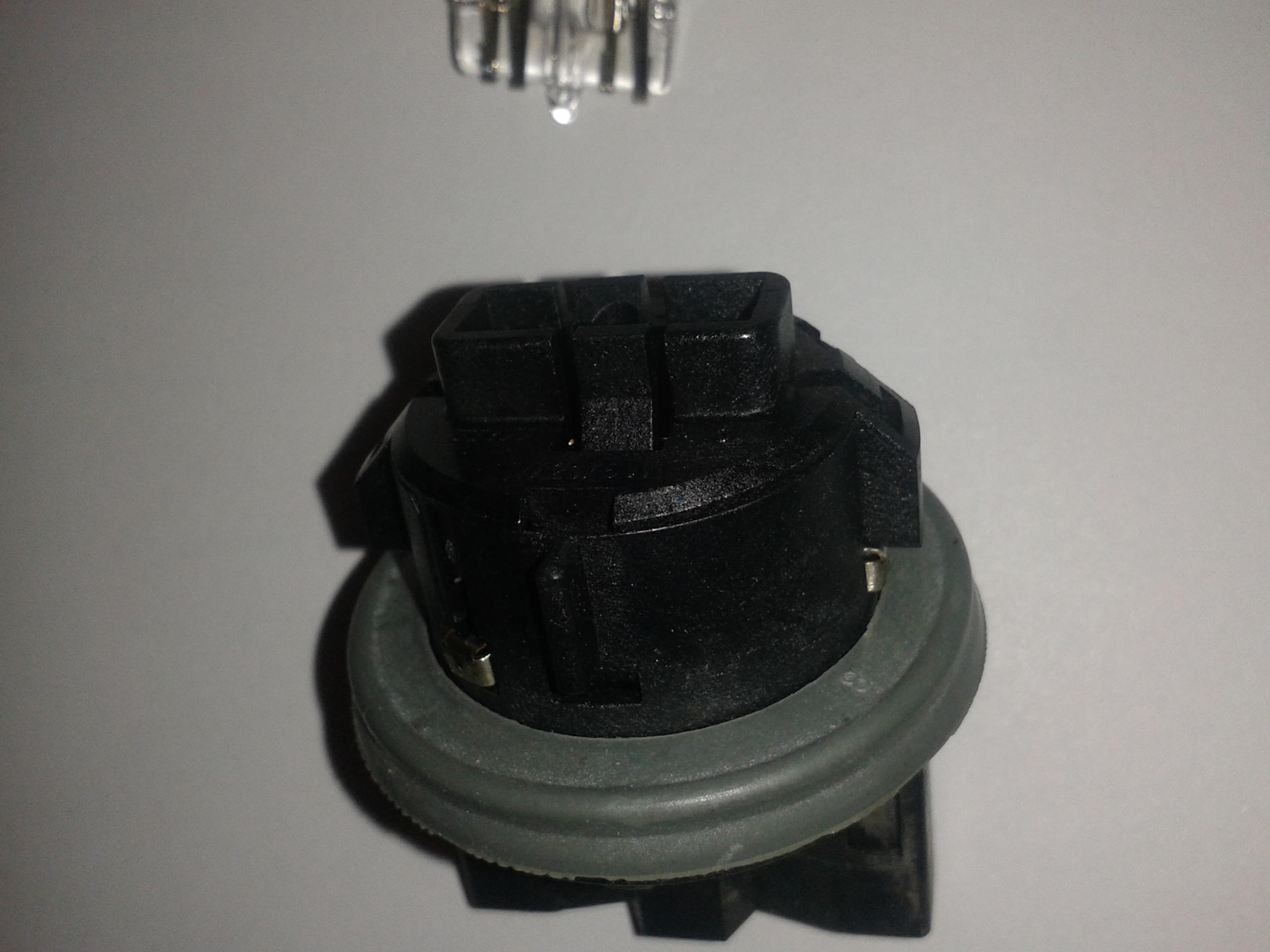

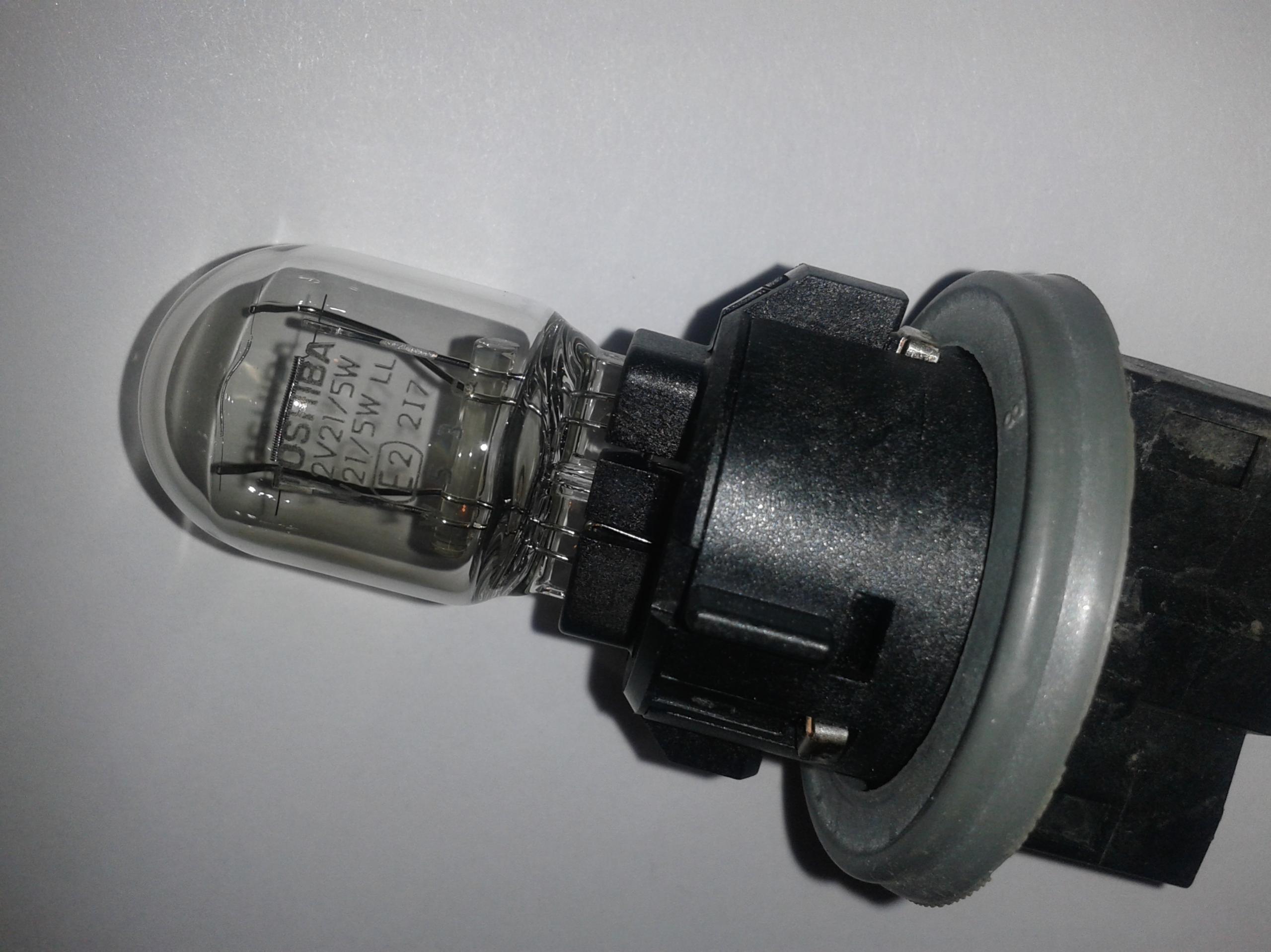

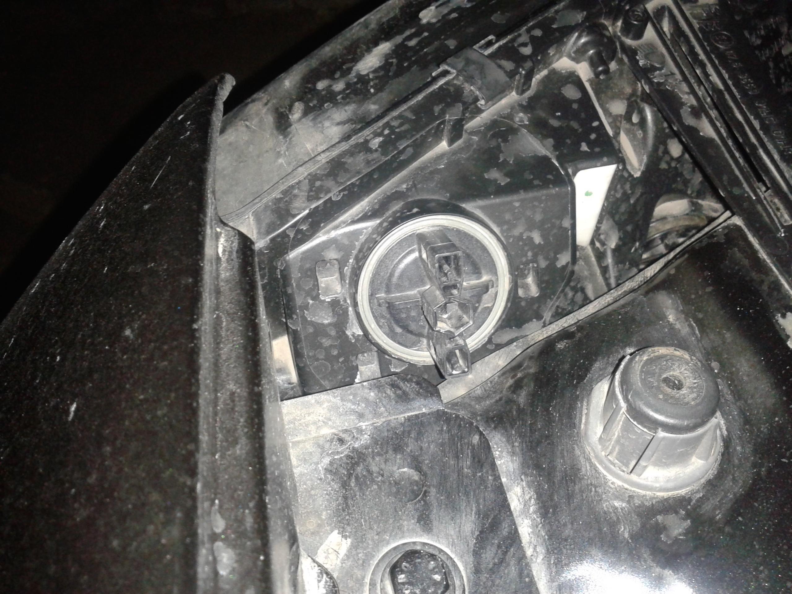

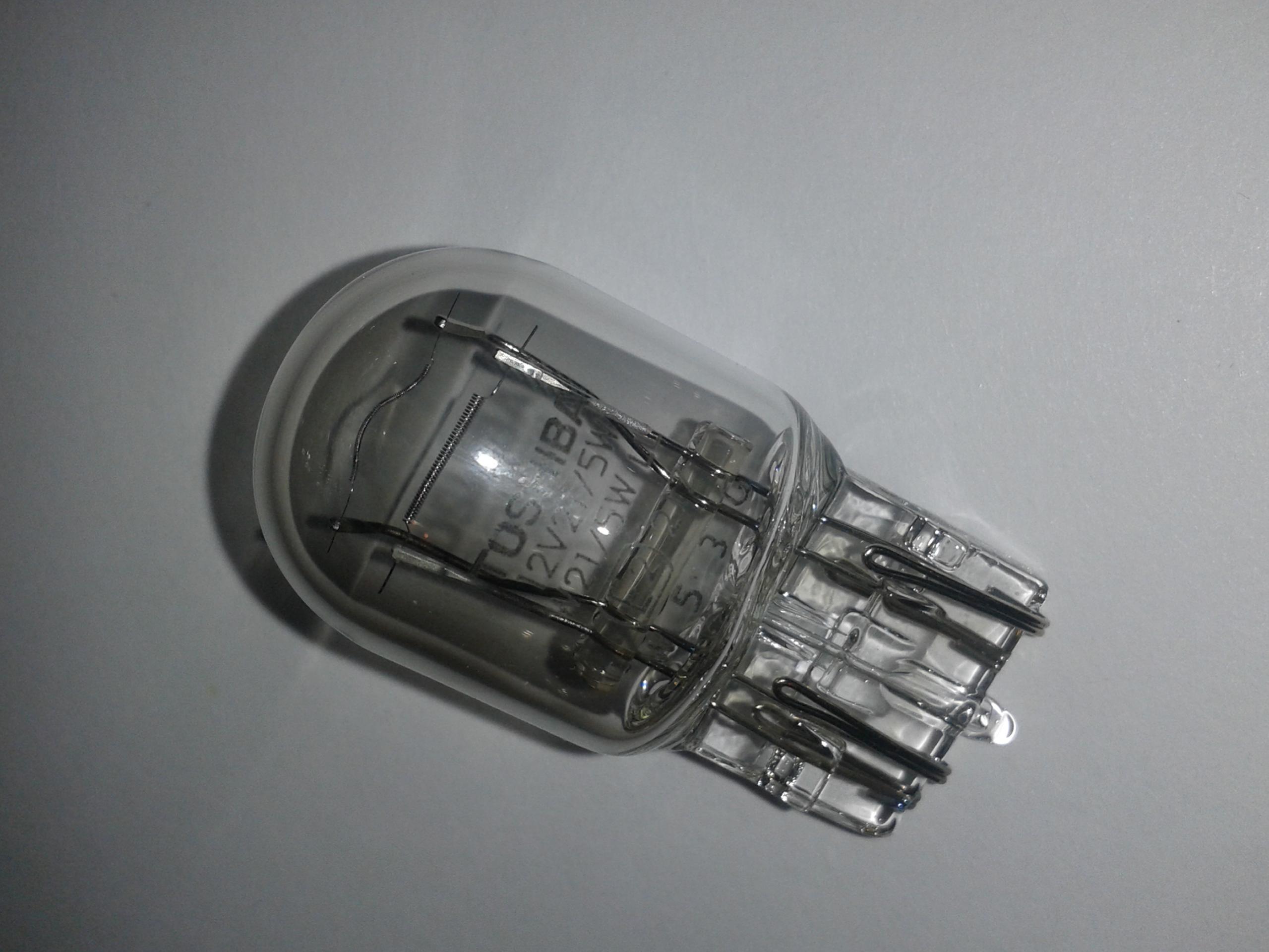

Лампа ДХО
21Вт ходовой свет
5Вт габарит.
При включении габаритов ходовой свет гаснет.
ID:	89266   Нажмите на изображение для увеличения
ID:	89267   Нажмите на изображение для увеличения
ID:	89268   Нажмите на изображение для увеличения
ID:	89269   Нажмите на изображение для увеличения
