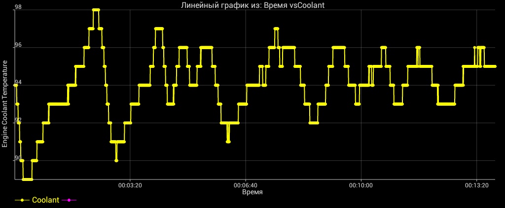

В +3 на улице, максимальные температуры ОЖ были меньше, чем сегодня в -7. Возможно просто весь лишний воздух стравил из системы.
Пара скринов в +3 на улице с термостатом Vernet TH4898.92J.
Первый забег по городу на 15 мин, средняя скорость менее 30 км/ч
Второй скрин примерно на час. Светофоры, пешеходники, в основном, есть движуха на минимуме, на 2-ой передаче минуты 4-5, средняя скорость аналогично маленькая. Единственный кусок в конце на 2-3 км с скоростью 70 км/ч

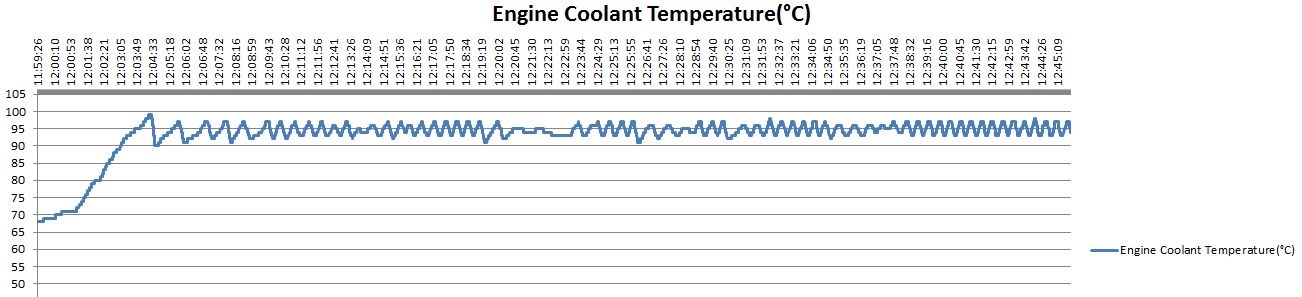

График в Excel построил. Данные для построения взял из Hobdrive. Как их оттуда вытащить подробно пишут тут: http://hobdrive.com/forum/viewtopic....9b616f4dc6806e
А вообще, похож, холодноват мой двигатель. Даже с учётом термостата на 89, а не на 92. Попробую сегодня на хх снять график, и к дилеру, пока гарантия осталась.

А вот вчера такой график получился:
На улице где-то -2. Сначала, при движении (хотя какое там движение, в пробке толкался), полная хрень. А вот последние несколько минут (там, где "пила") вроде бы нормально всё. Это я просто во дворе на месте стоял. Получается, к дилеру нет смысла ехать. Они ж на хх тестируют термостат? Скажут, что всё нормально и ещё за диагностику заплатить заставят. Есть мысли?

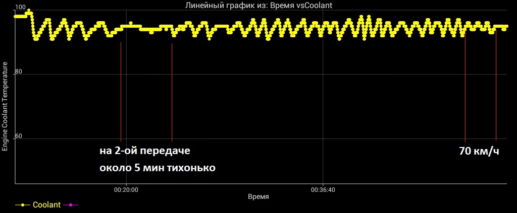

А вот такую картину вчера наблюдал:
(красный график - скорость, шкала - справа)
Что-то я совсем запутался, не могу постичь логику работы термостата. Такое ощущение, что характеристики плавают. Сначала, при стоянии на месте, на 90 открылся, потом 2 раза на 87, а потом (внезапно) 95. Устал голову ломать, записался к дилеру. Посмотрим.

По умолчанию Re: Замена термостата
Для себя остановлюсь пока до жары на Vernet TH4898.92J
Ведет себя одинаково пока, что при минус 3-7, что при плюс 3-4 на улице.
Ниже часть графика от двухчасовой поездки по трассе при +3 на улице.
Первые 35 мин с разными скоростями 40/60/90 км/ч, после этого зафиксировался на 104 км/ч по GPS (на спидометре 110).
В городе теперь первое открытие на 98*С, далее гуляет 92-97
Сообщение от Вит67 Посмотреть сообщение
А , как понять , что у вас двигатель холодней
Я там выше графиков всяких выкладывал. А так, если в нескольких словах, то при езде, независимо от скорости, температура 82-88 гр. И вот сейчас поймал себя на мысли, что уже не помню, когда последний раз вентилятор включался.

mayorvs, График супер, прям хоть распечатывай и на стену вешай Хочу такой
Так это не двигатель холодней, а некорректная работа термостата!
Пробовал Вернет 92 , первое открытие происходило на 102 градусах! При движении по трассе с постоянной скорость 92-98 ! Такая температура как то напрягает! Поэтому сменил на 89, который по Торку немного не догревает.
По первому пункту: который как бы горячее, у него нижняя решетка радиатора прикрыта, за счет этого и горячее по изменениям температуры.
По Вернет 92: меня смущает только работа вентилятора регулярная на первой и второй скоростях.
Бодрит, что начало открытия рабочего термостата 89гр, полное открытие 101гр по фэншую. Нормальная рабочая температура для двигателя F4R более 90гр, соответственно с Вернет 92 - штатный режим работы
Из плюсов: в минус 7 на улице, на той же первой скорости вентилятора, в салоне было гораздо теплее и температуру приходилось убавлять крутилкой.
По расходу топлива пока ничего не скажу, мало статистики.
Вентилятор включается , а набор температуры продолжается до 101 -102 ! Потом термостат наконец то открывается и идет охлаждение ровно до 92.
Может , экспериментировать надо было с открытой нижней частью ?
Естественно лишние утепления надо открывать при экспериментах.
Штатная температура полного открытия термостата 101 и она отрабатывается. 101/102, думаю большой разницы нет, это далеко не температура кипения антифриза в системе под давлением. Не маленькую роль играют остатки воздуха в системе, необходимо развоздушить полностью.
У меня все утепления убраны, но верхняя решетка радиатора не штатная, практически глухая. Нижняя решетка тоже закрыта наполовину защитой из стали.
Название: Буфер обмена-43.jpg
