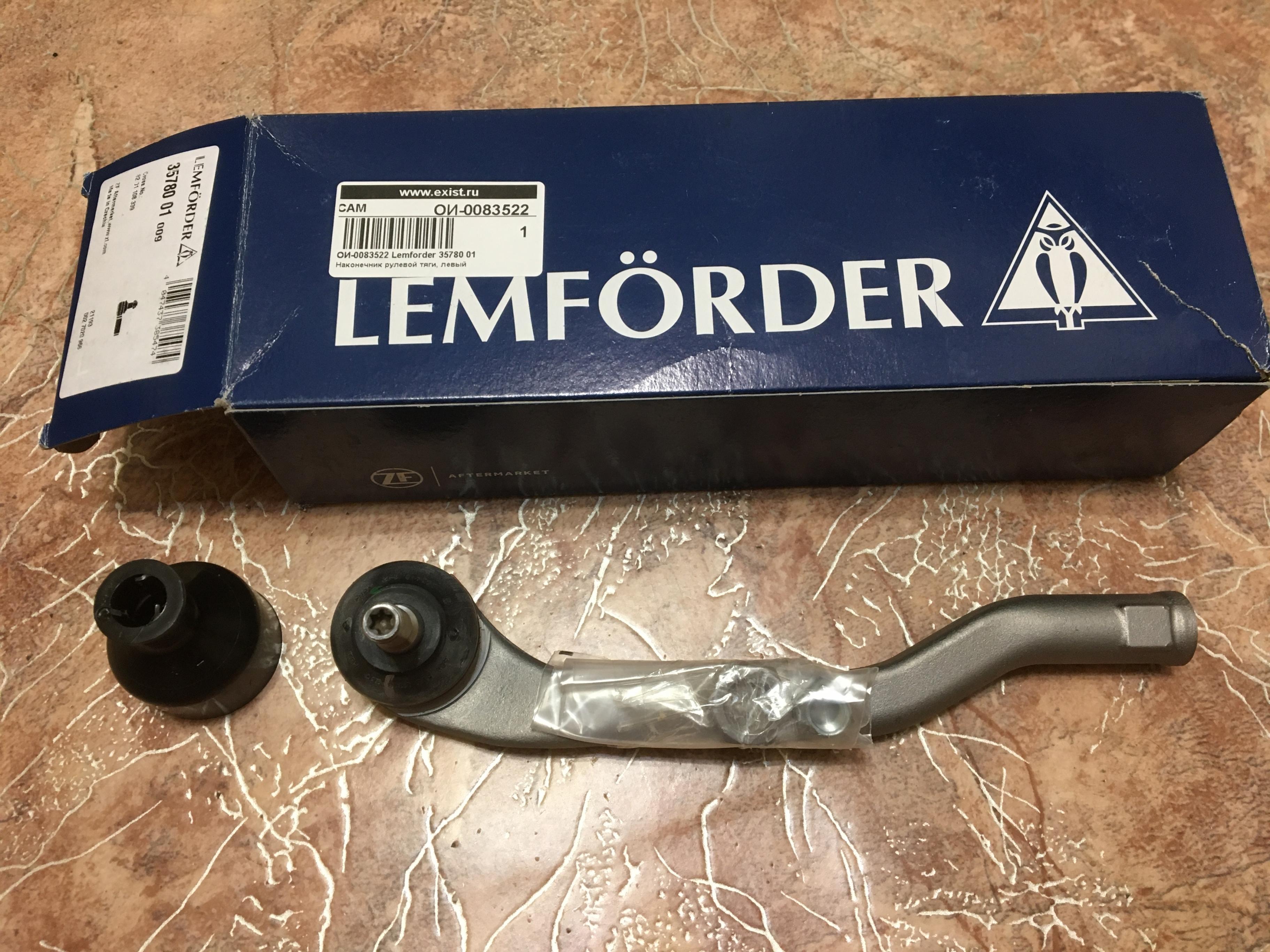

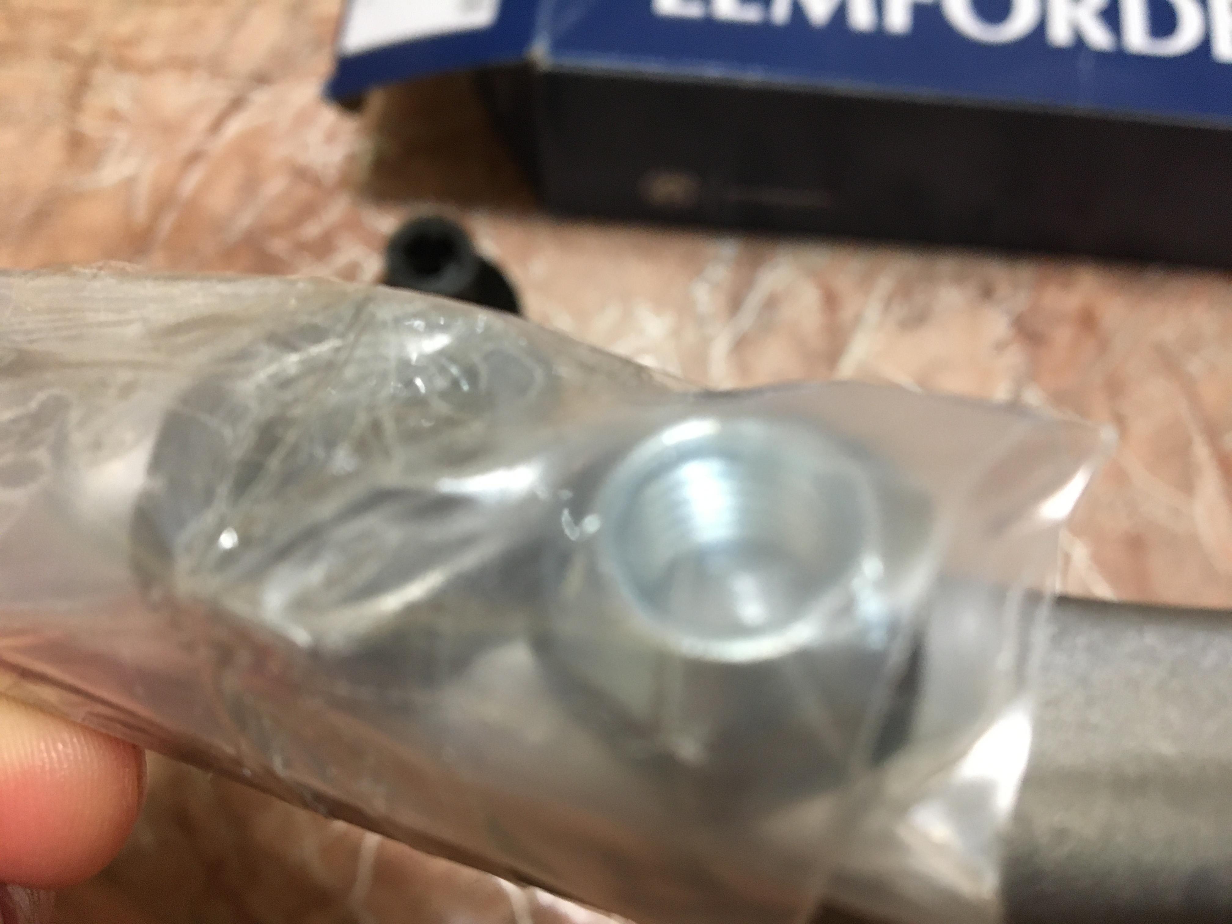

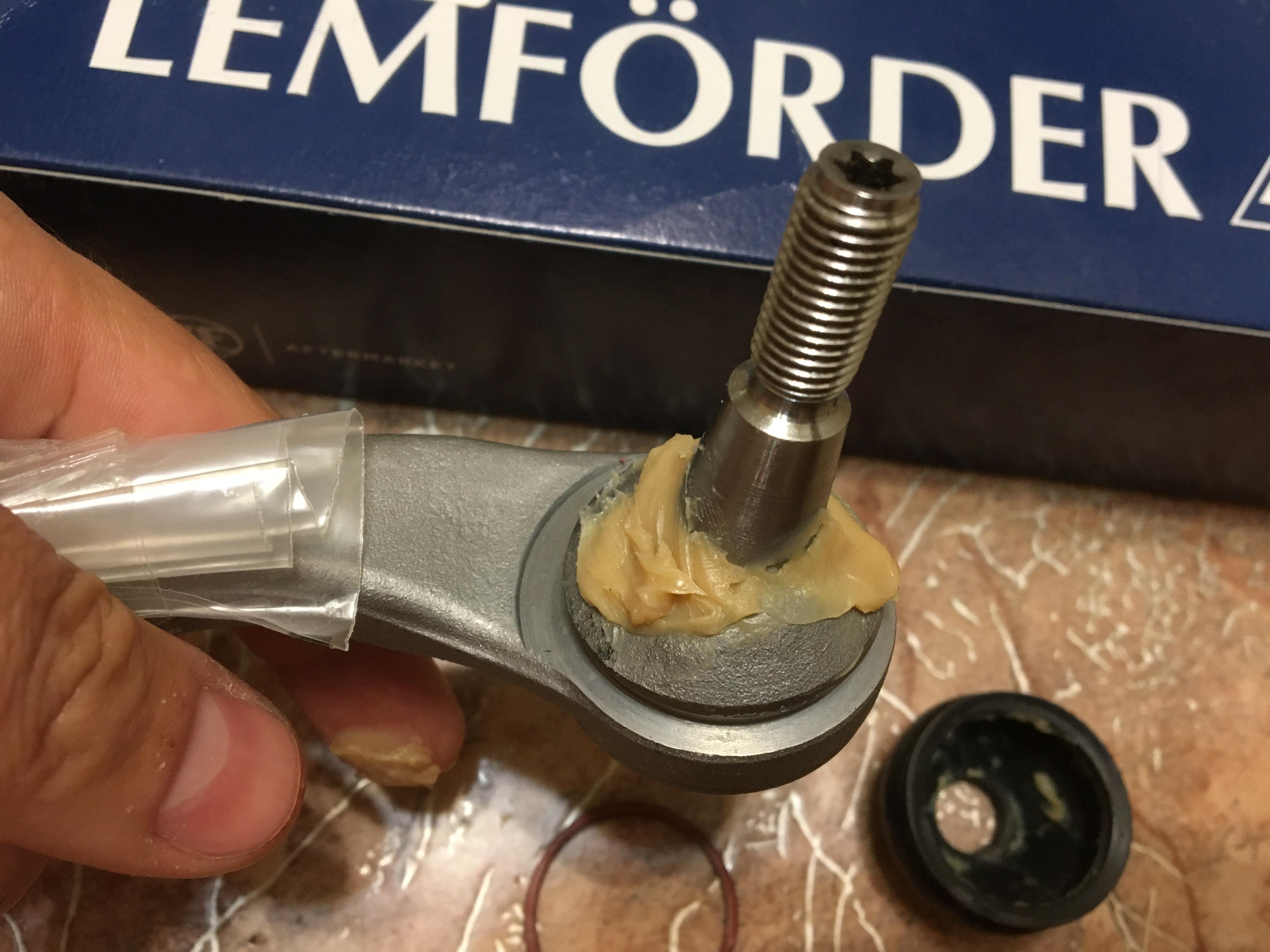

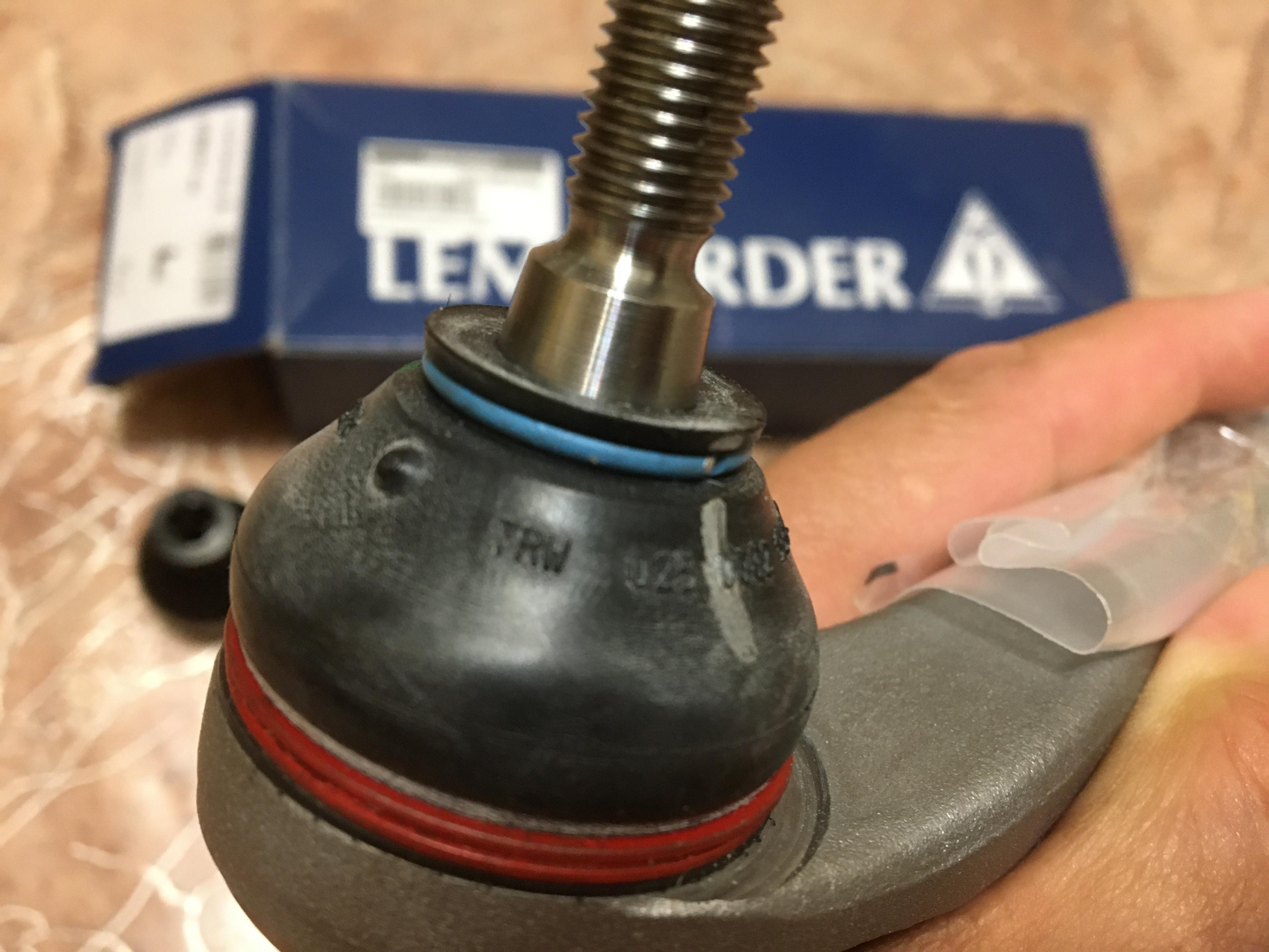

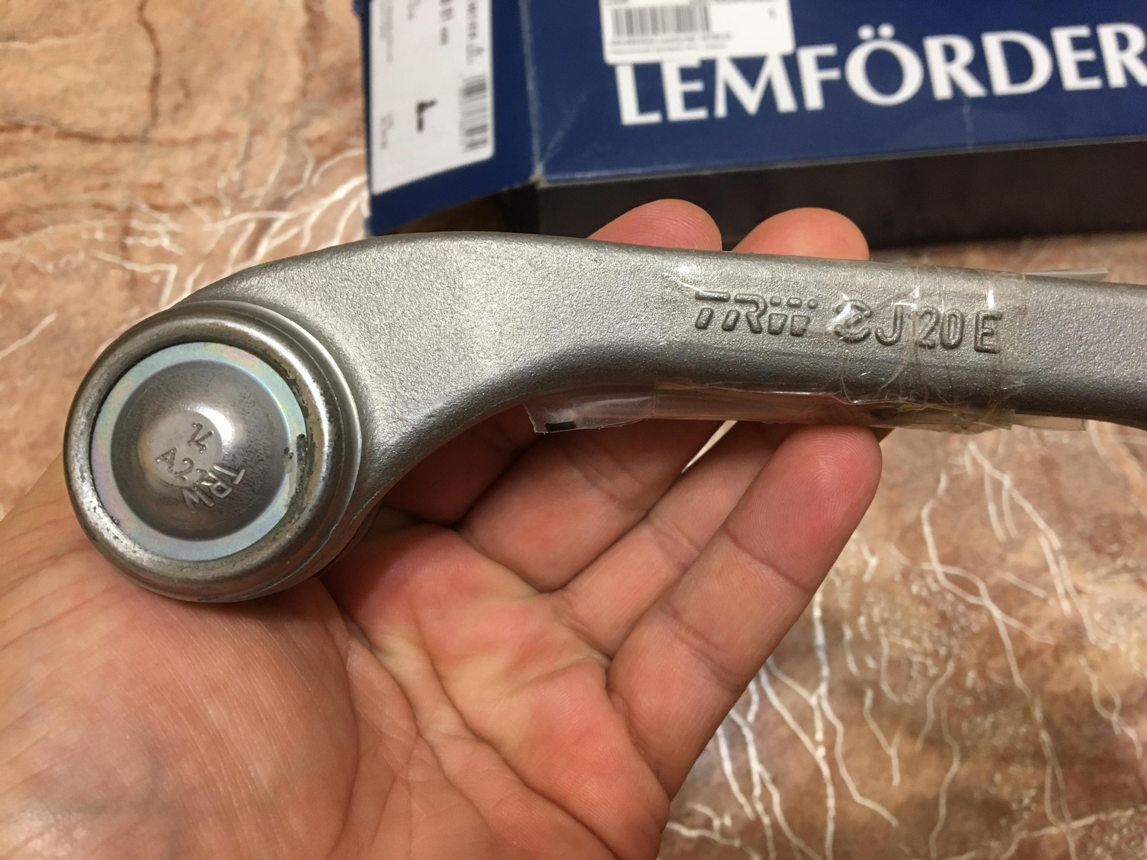

Сегодня приобрел новые рулевые наконечники, т.к. левый залюфтил, пробег 90 ткм. Заказывал Лемфордер, по факту в упаковке лежат TRW. Смотрю, с этим сталкивались многие. Что скажет уважаемое сообщество по прилагаемым фото? Похоже на оригинальную продукцию ТРВ?
Что смущает:
- нет никакого пакета, просто деталь вложена в коробку
- гайки лежат в пакетике и примотаны к наконечнику обычным скотчем
- гайка пальца без нейлона, выполнена конусом с тремя давками в виде треугольничков
- нигде не нашел даты производства
Ну, по нынешним ценникам радоваться, что хоть TRW  А так, п...ц, конечно. Выкинуть нахрен, или установить, т.к. обратно, скорее всего не примут. Щас с возвратом в инетмагазах есть некоторые нюансы.

Меня не сильно смущает ТРВ вместо Лемфордера, и те и те неплохие, тем более входядят в один концерн. Если они настоящие. А вот тут есть сомнения.

Судя по маркировки на коробке , эта деталь из ОЕМ партии которая поставлялась на конвеер, но не была востребована. Поэтому и все остальное. Комплектовалось непосредственно на Лимфордере поэтому нет даты производства, гайки примотана(вполне могут быть стороннего производителя).
Самоконтрящие гайки могут быть с давками..они ничуть не хуже чем с пластиком, но так же одноразовые.

Служба поддержки концерна ZF, в который входят и Лемфордер, и ТРВ, по фото подтвердила оригинальность. Что-ж, будем ставить.
