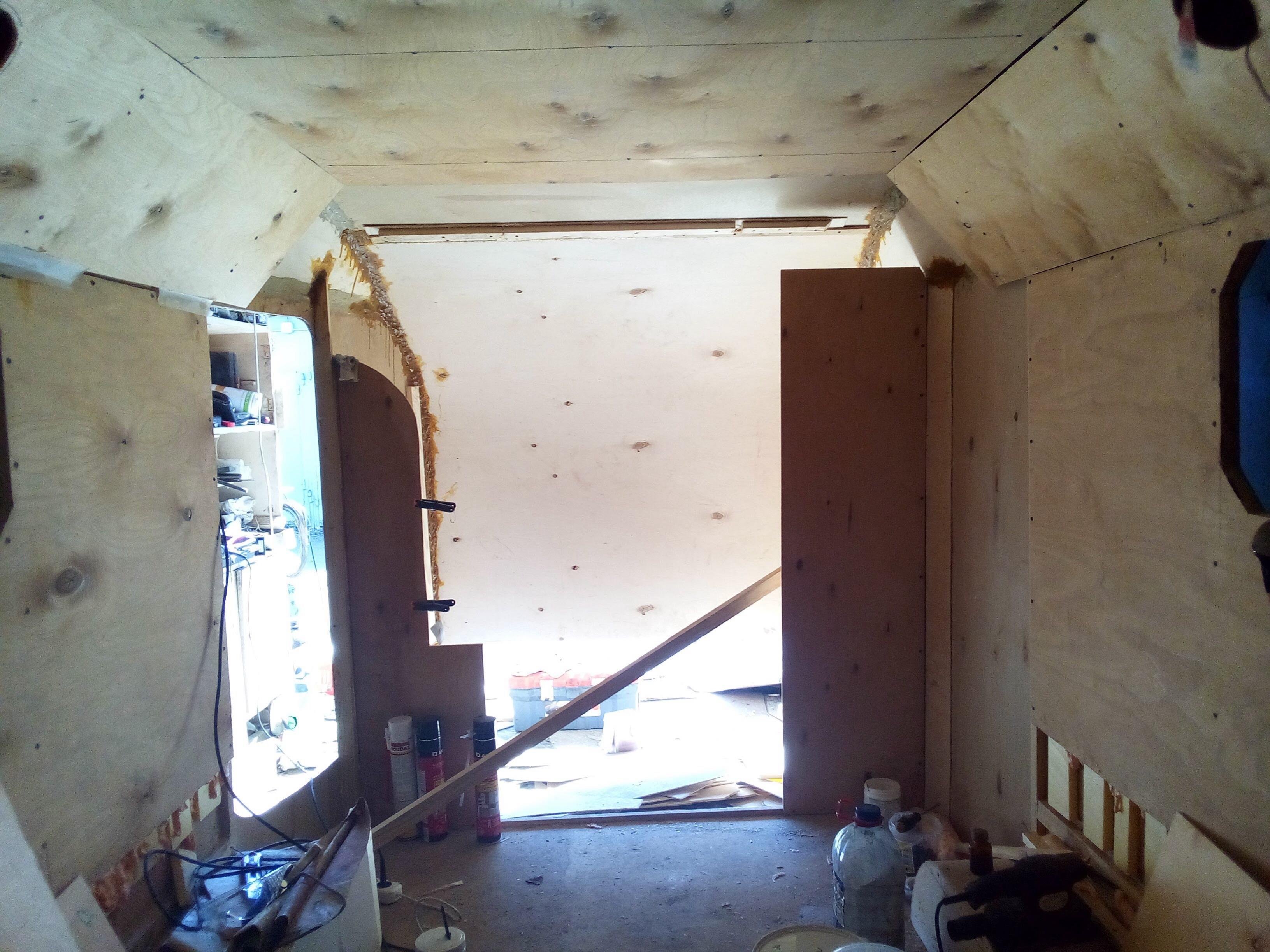

Старый 12.05.2018, 17:41   #322
archibalddias
Аватар для archibalddias
Был(а): 31 мая 2025 10:13
Имя: Бубнов Михаил
По умолчанию Re: Строю модуль на прицеп
Вид в корму изнутря
инь янь хрень

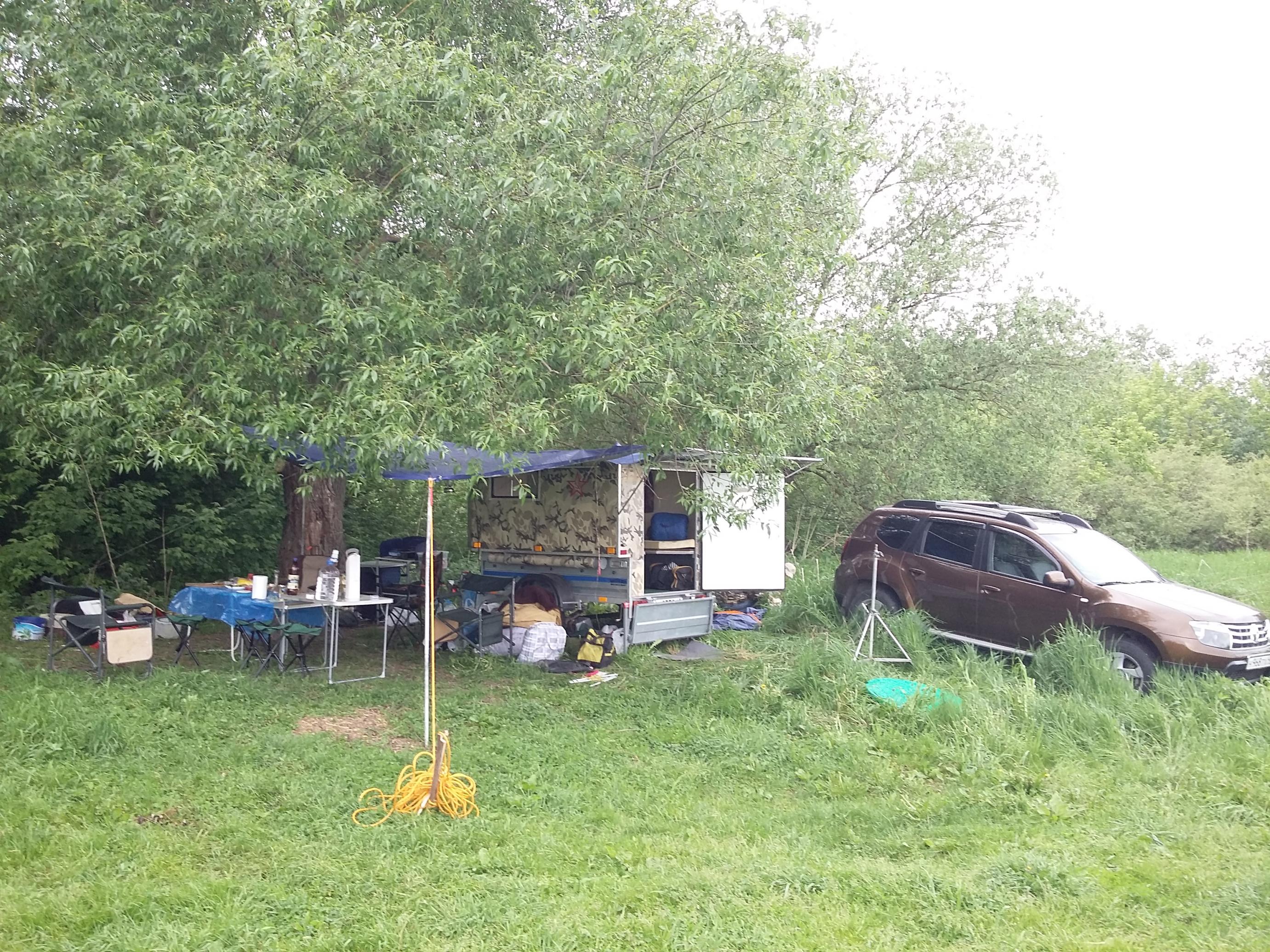

Старый 24.05.2018, 08:33   #325
shinaniva
Аватар для shinaniva
Онлайн: shinaniva вне форума
Был(а): 29 июн 2022 20:56
Адрес: Калуга
Автомобиль: Renault Duster 4х4 2.0 Privilege

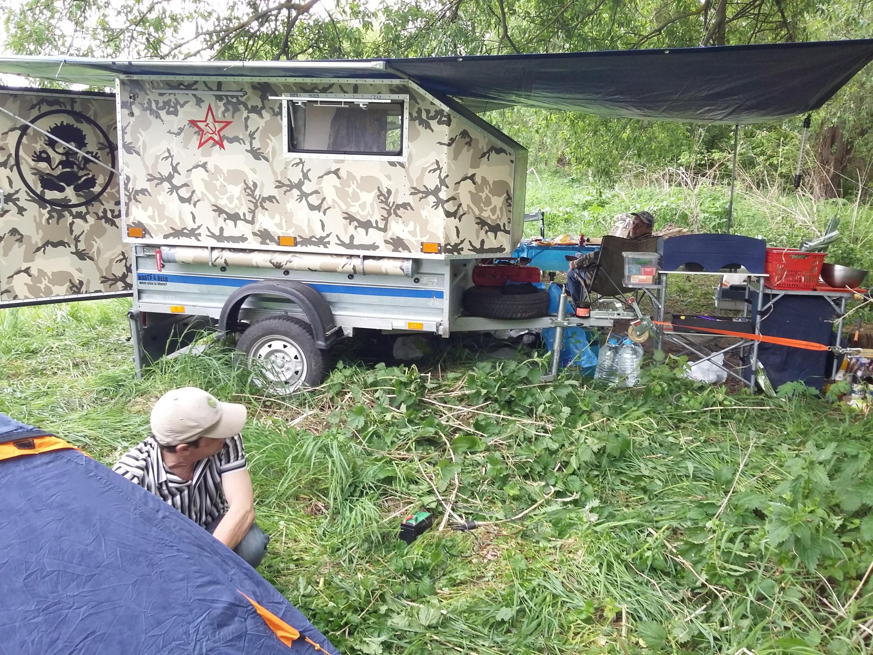

А я открыл сезон.... Отдохнули.....
ID:	117085   Нажмите на изображение для увеличения
ID:	117086   Нажмите на изображение для увеличения
ID:	117087   Нажмите на изображение для увеличения
ID:	117088   Нажмите на изображение для увеличения
Вот, что пятёрка по труду с человеком делает!

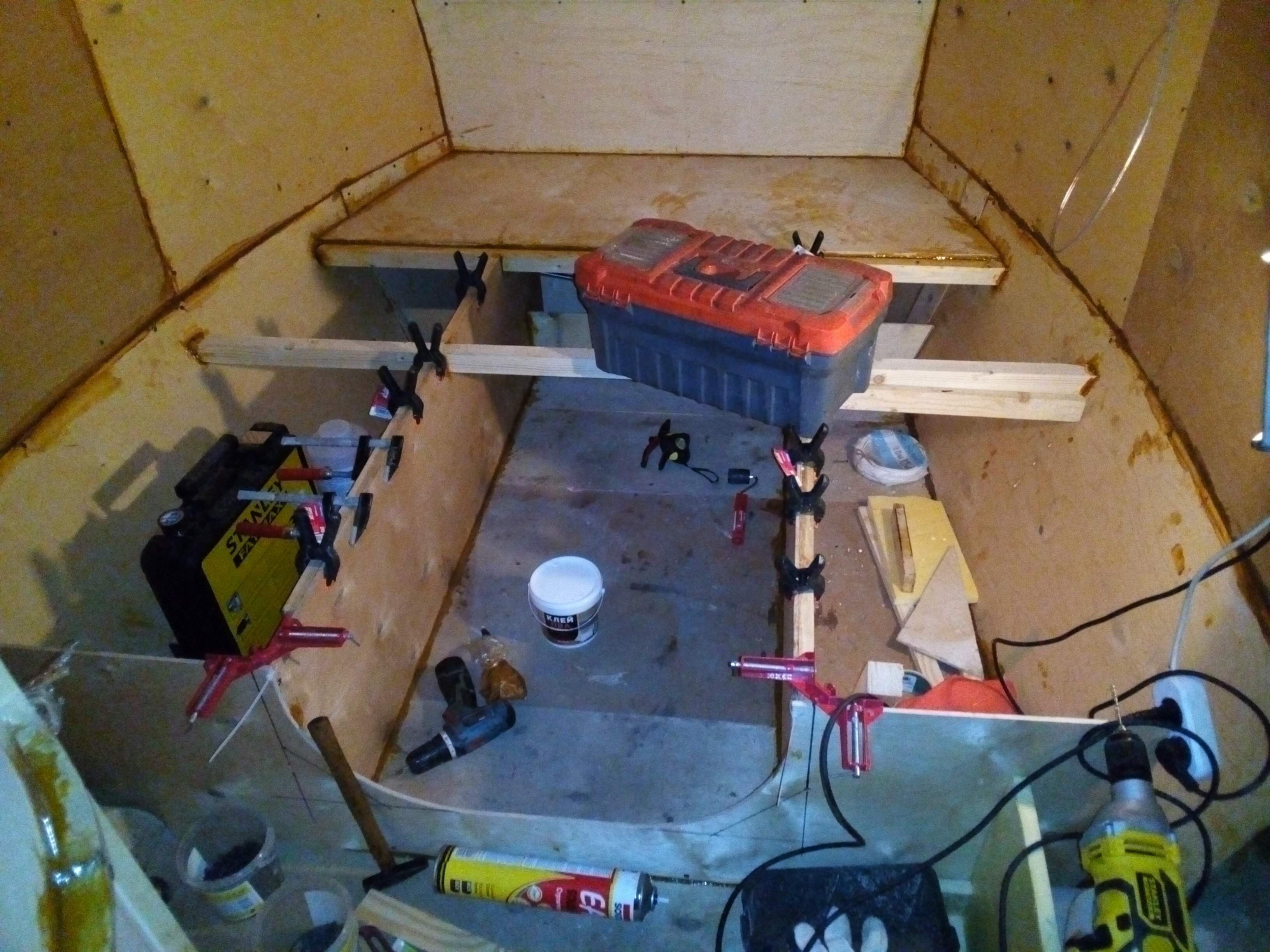

Замкнул лонжероны и вклеил так называемый брештук он же полка переднего дивана (фанера 10мм), к нему буде крепиться носовой рым

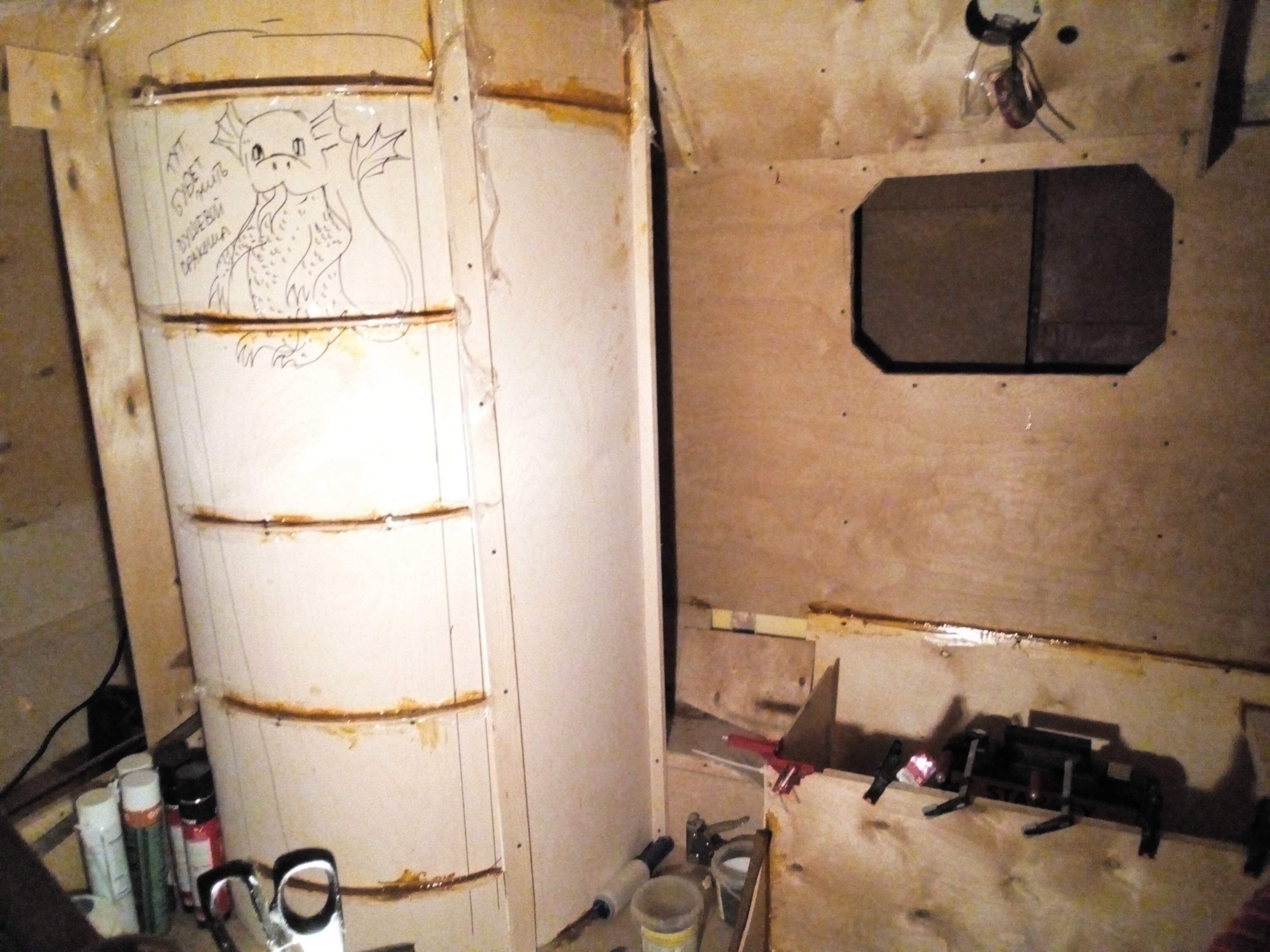

Наклеил на душ рёбра, скоро буду прорезать дверь

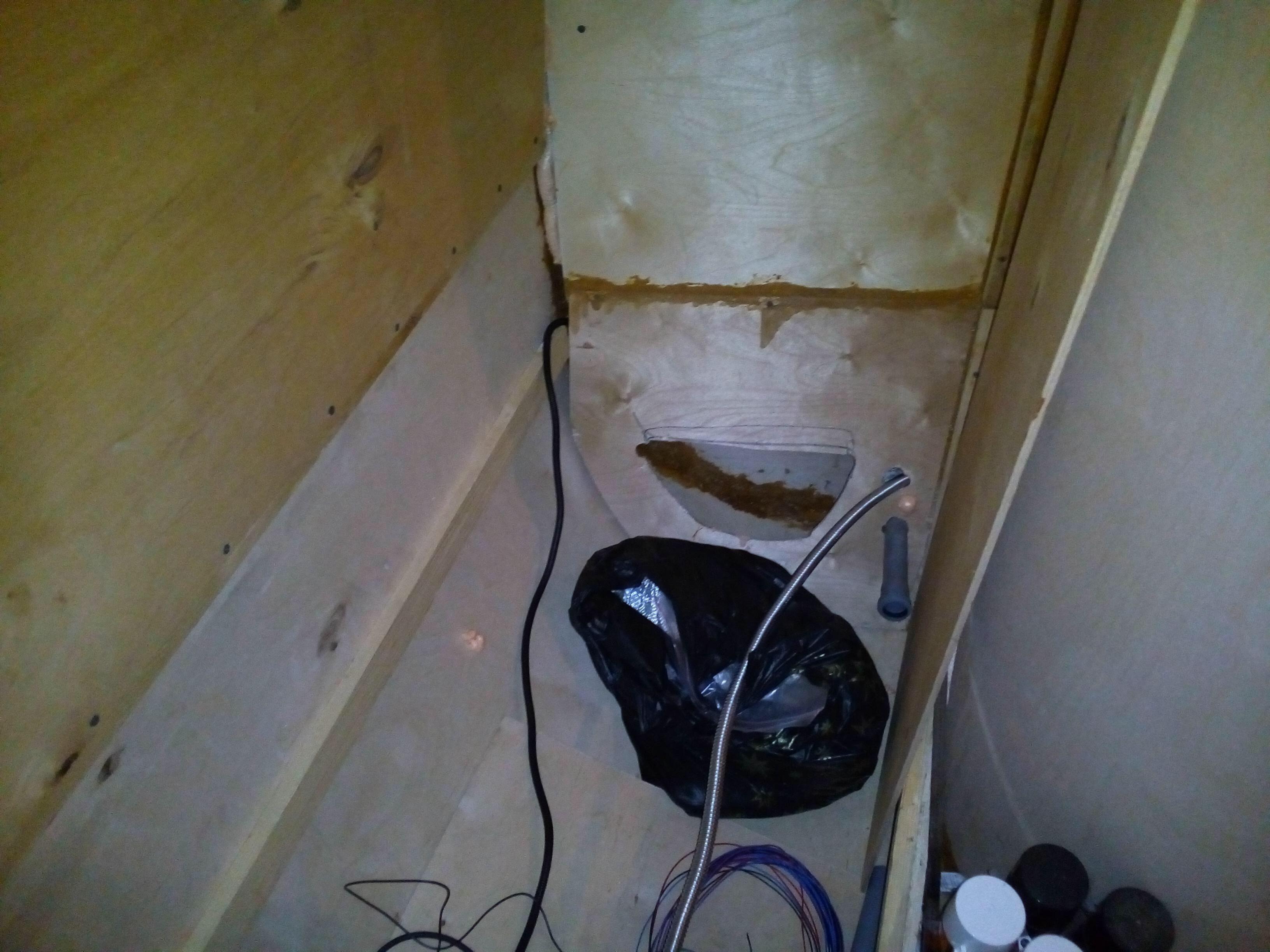

Старый 13.06.2018, 11:50   #331
archibalddias
Имя: Бубнов Михаил

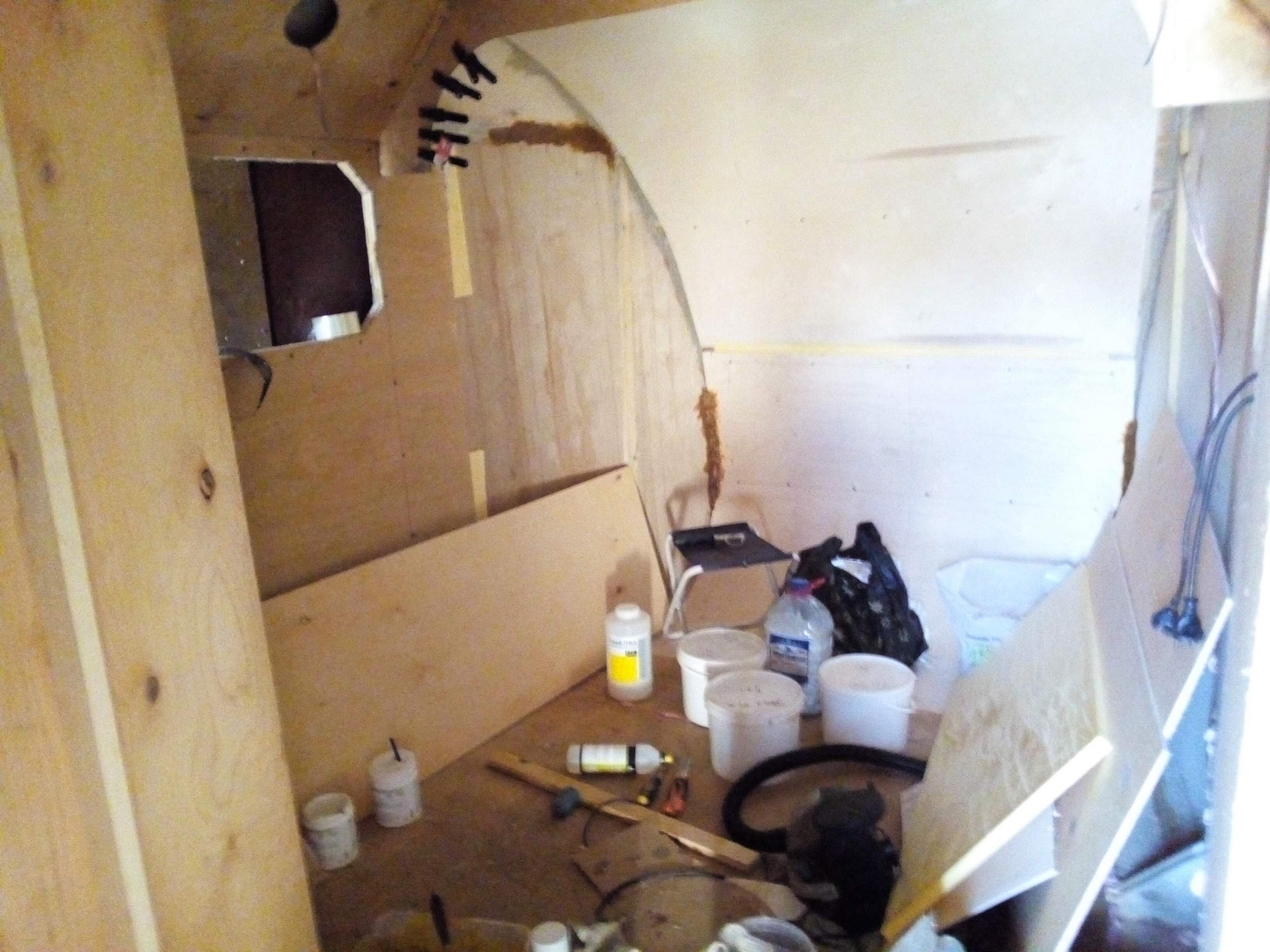

В левом лонжероне заложил трубу сливную, газовую и проводку к дублёрам фонарей
инь янь хрень

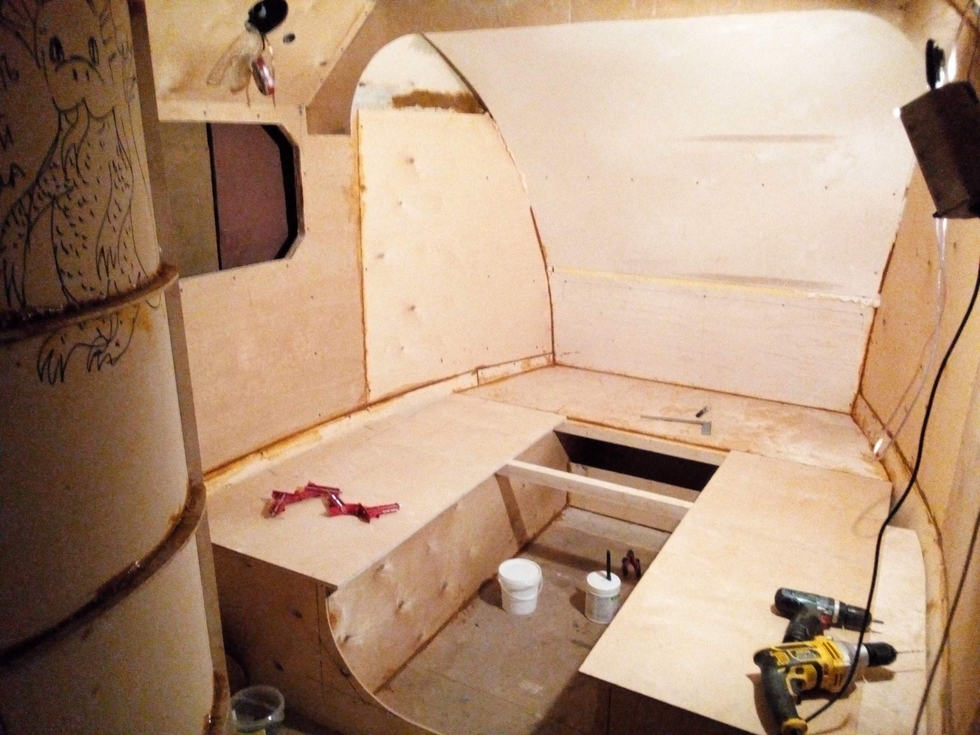

Старый 15.06.2018, 10:16   #332
archibalddias
Имя: Бубнов Михаил
Диванчики

Старый 30.06.2018, 02:45   #333
archibalddias
Имя: Бубнов Михаил
Вот собственно

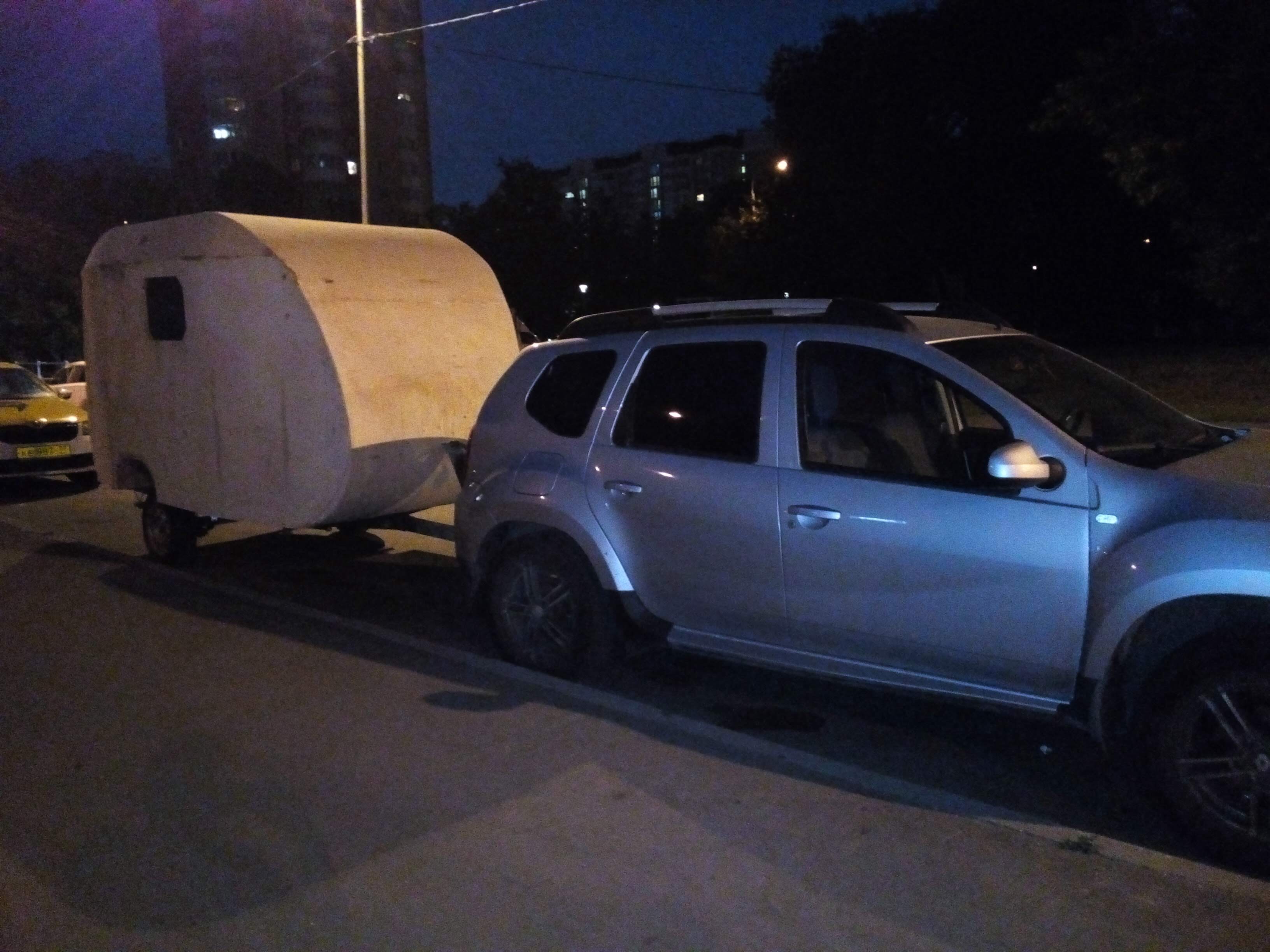

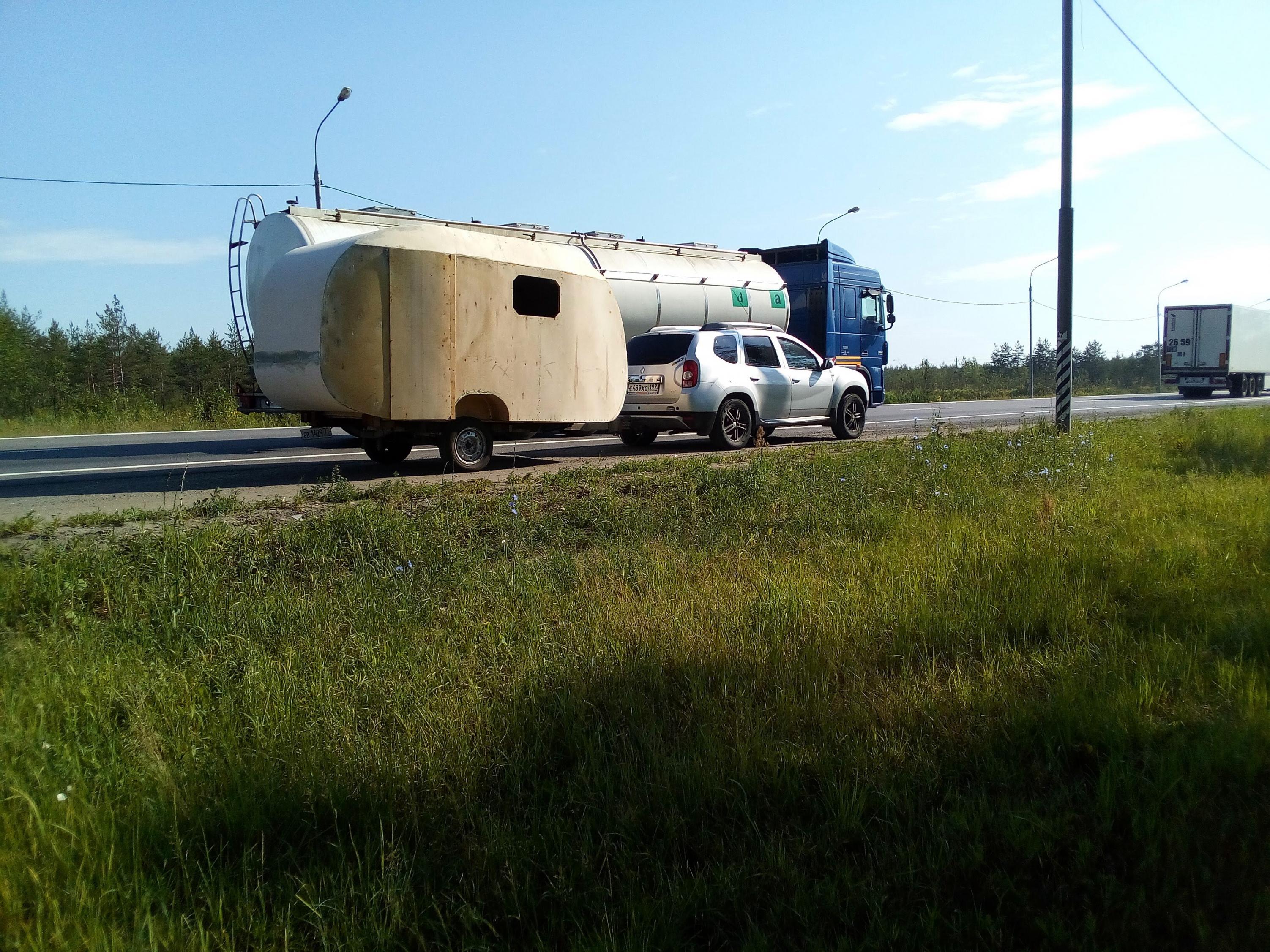

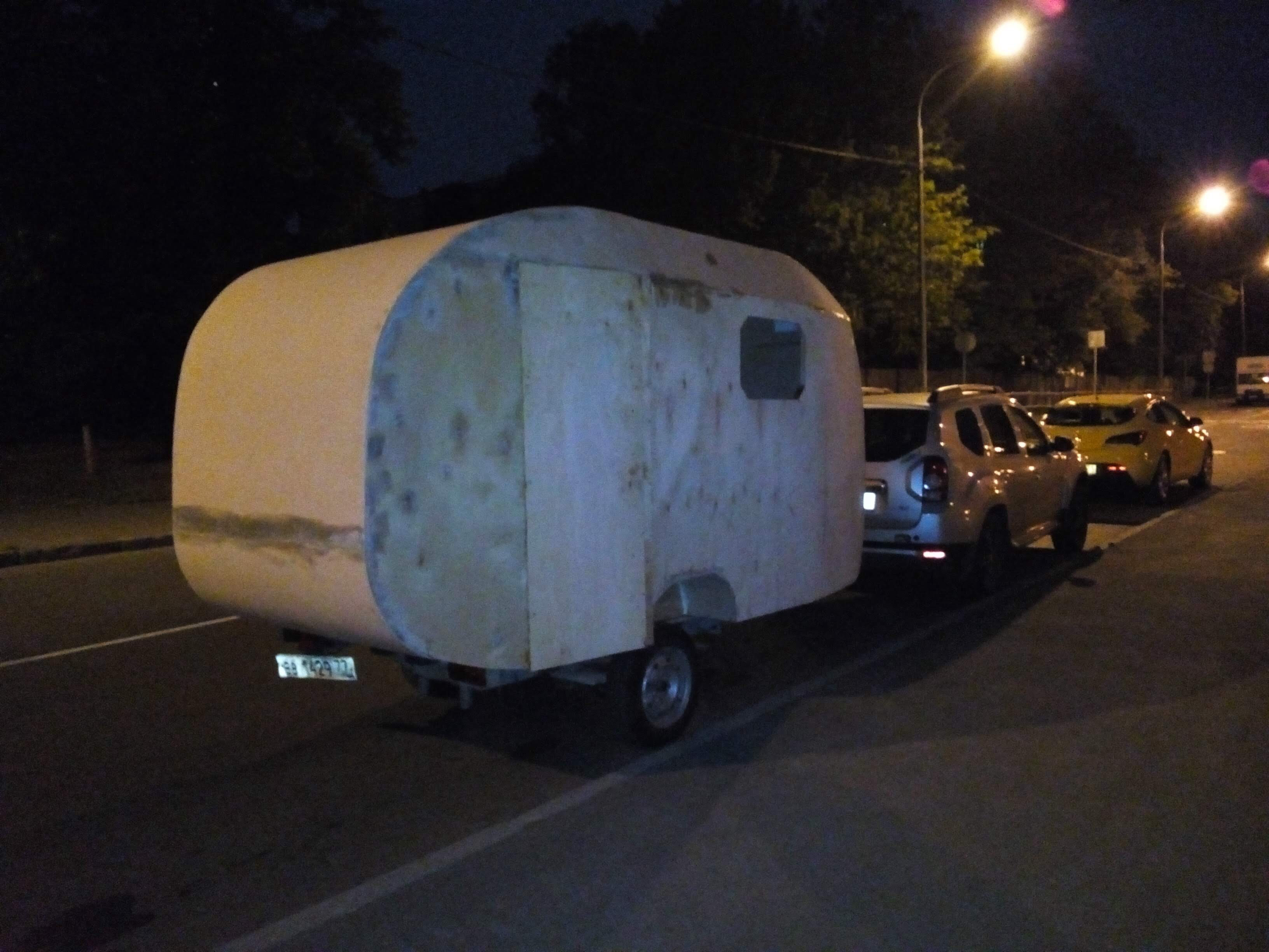

Старый 02.07.2018, 01:24   #336
archibalddias
Имя: Бубнов Михаил

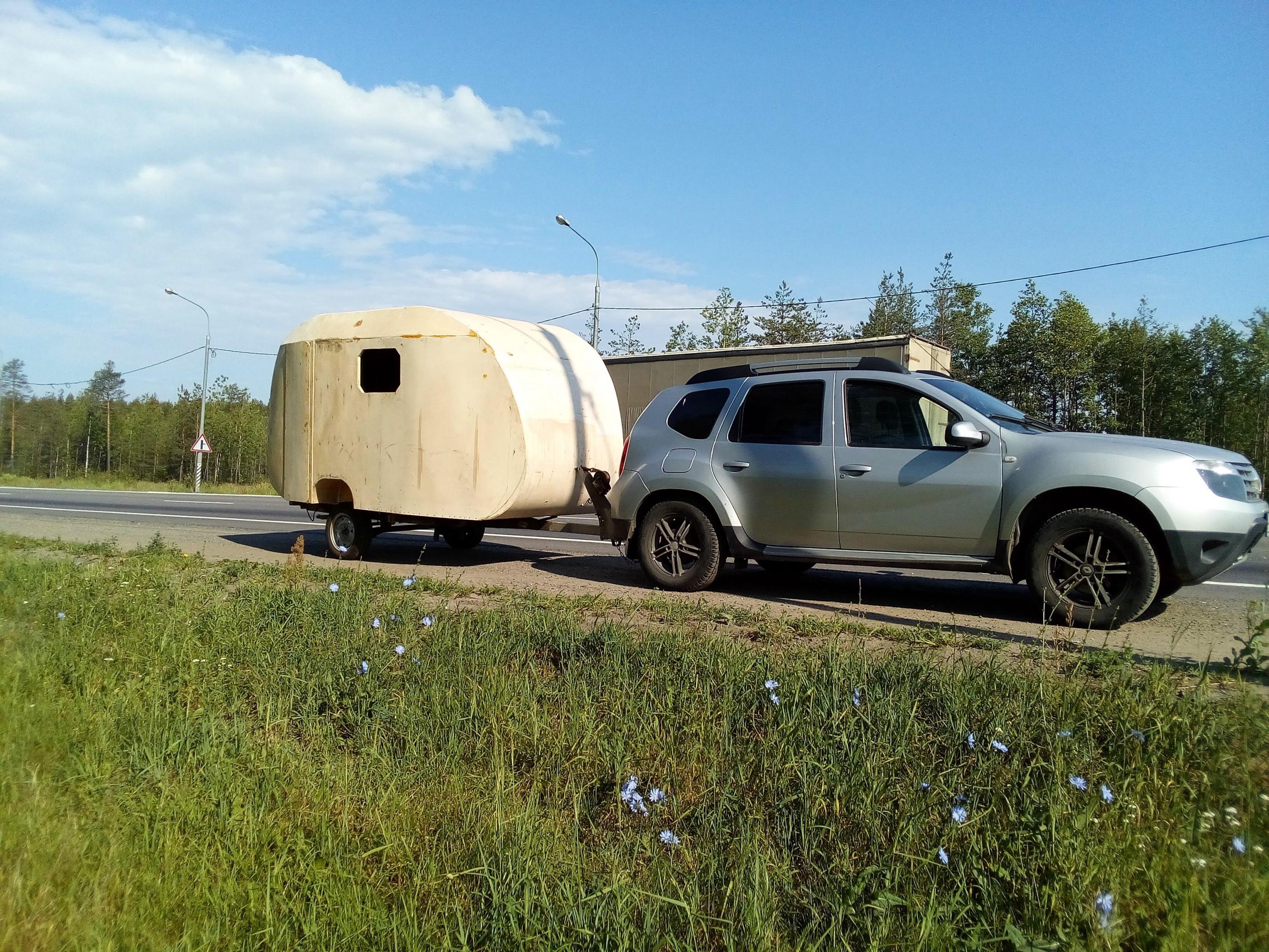

Перегнал получившийся кемпер в деревню, буду там доделывать, из москвы выехал в четыре утра (суббота) обнулил показометы уже когда выехал на мкад, средняя скорость получилась 47кмч - пробки всёравно были, а расход составил 11,5л на 100км. Максимальная скорость 100-110кмч, один раз 120 но недолго. Только что приехал назад (без прицепа) из деревни выезжал в21:30, среднюю не посмотрел но расход в обратную сторону без прицепа составил 9л на 100км скорость держал 120кмч, местами 140кмч
инь янь хрень

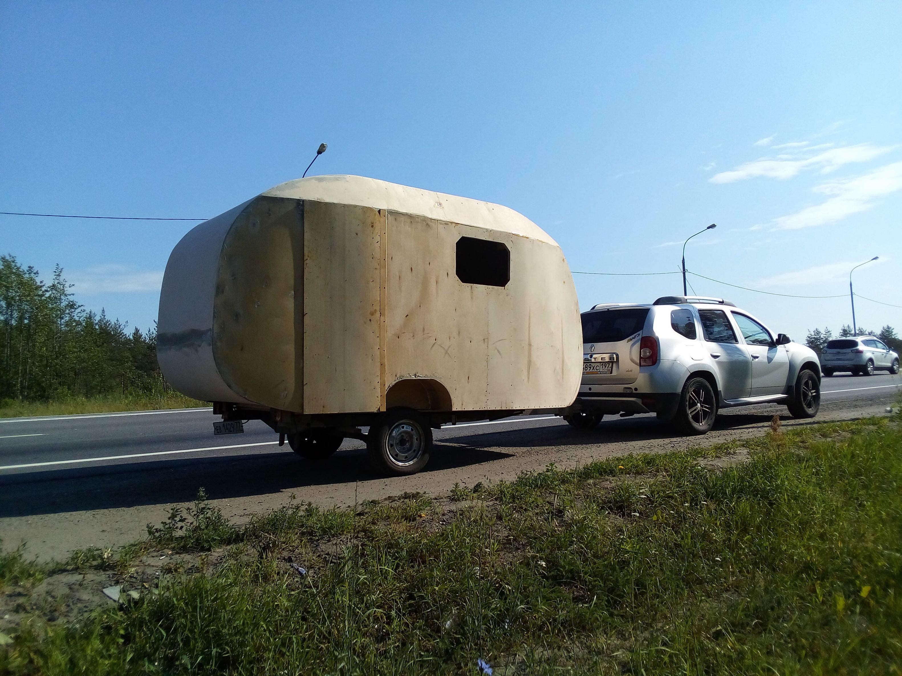

Старый 02.07.2018, 01:29   #337
archibalddias
Имя: Бубнов Михаил

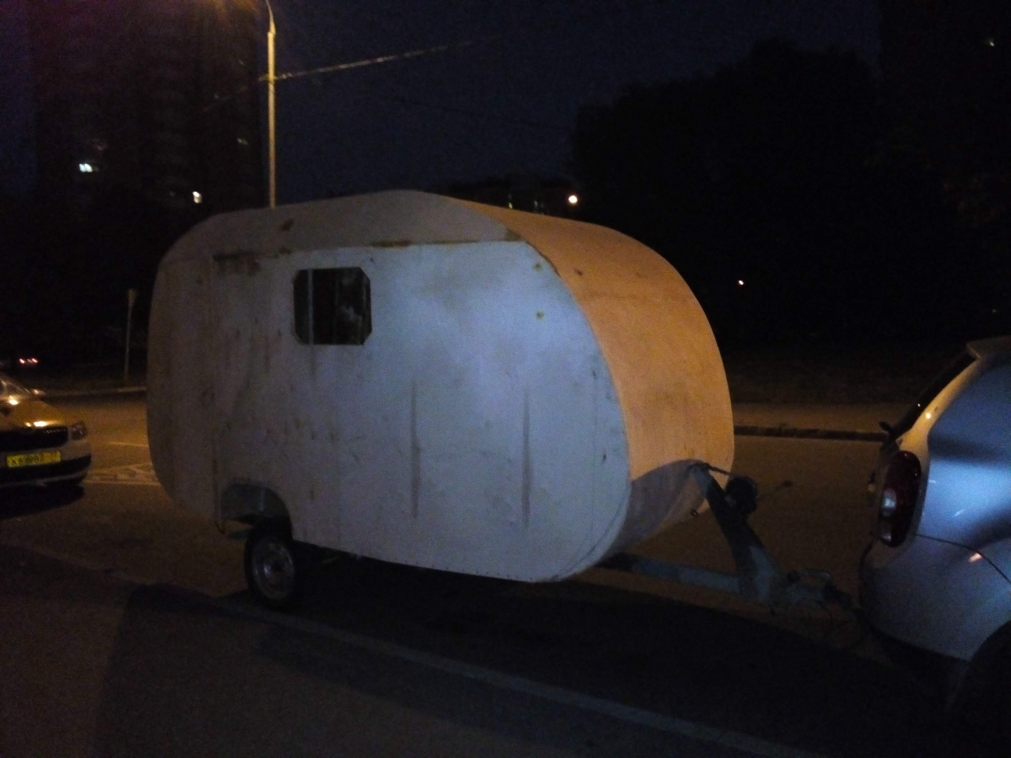

Да, не то чтобы дастер с прицепом не может более 120кмч... нет, просто боязно да и правила...
инь янь хрень
Старый 02.07.2018, 01:31   #338
archibalddias
Имя: Бубнов Михаил
Вот ещё фото покрупнее
инь янь хрень
Старый 02.07.2018, 04:59   #339
Bizet
Аватар для Bizet
Онлайн: Bizet вне форума
Был(а): 18 июн 2025 22:32
Адрес: В квартире
Сообщение от archibalddias Посмотреть сообщение
Согласен, но это самая нормальная скорость при езде с прицепом по трассе на 2л двигателе. Двигатель работает в районе 3000, выдавая хороший крутящий момент. Когда стемнеет и прицеп становится почти не видно забываешь про него т.к. тяги хватает с запасом.
Кстати по документации к моему прицепу написано, что он рассчитан на движение до 120 км/ч.
С самодельным прицепом-дачей я бы не рискнул конечно. Развесовка наверное не поменяется при грамотном конструировании и загрузке, а вот что там с аэродинамикой происходит...
Дастером доволен на 146%!
Последний раз редактировалось Bizet; 02.07.2018 в 05:18.

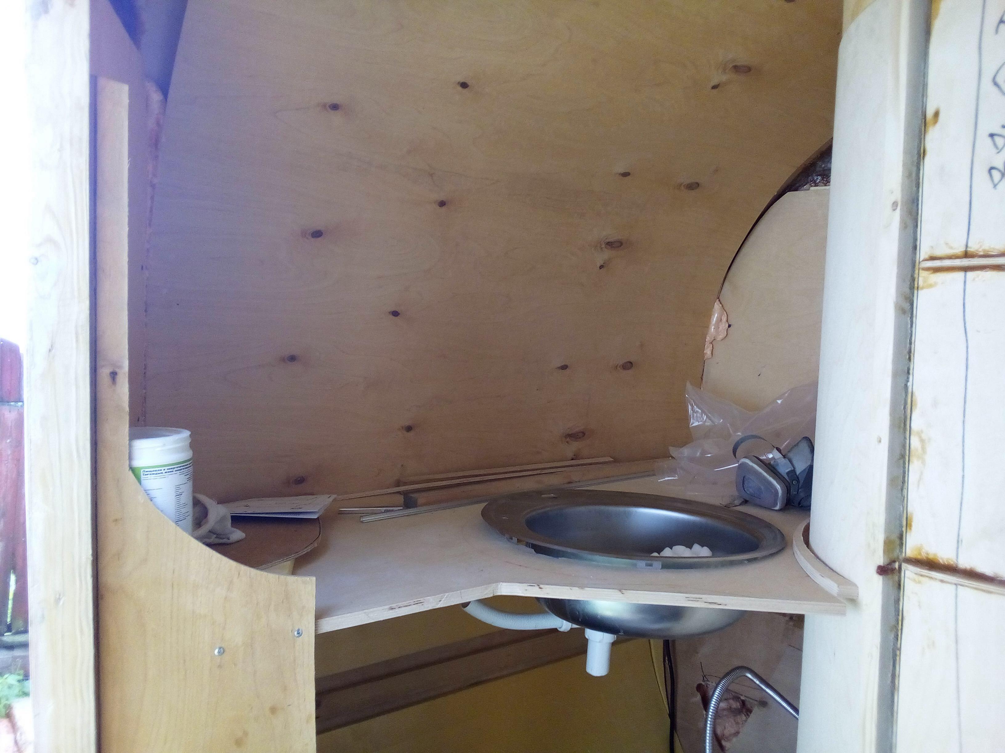

Старый 02.07.2018, 20:13   #340
archibalddias
Имя: Бубнов Михаил
Да, по ощущениям в разгоне торможении и поворотах до скорости в 60-70 ведёт себя так же как когда я на этом же прицепе снегоход таскал, но с увеличением скорости сопротивление вырастает ощутимо... Со снегоходом (правда зима) - жрёт гдето 10,5
...добавлю фото кухонной ниши
