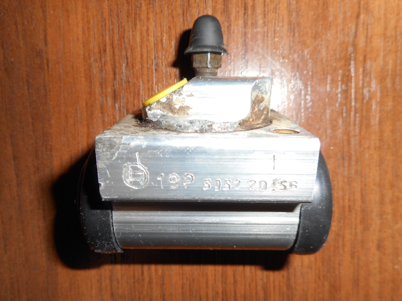

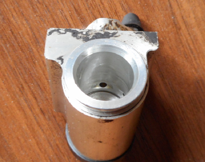

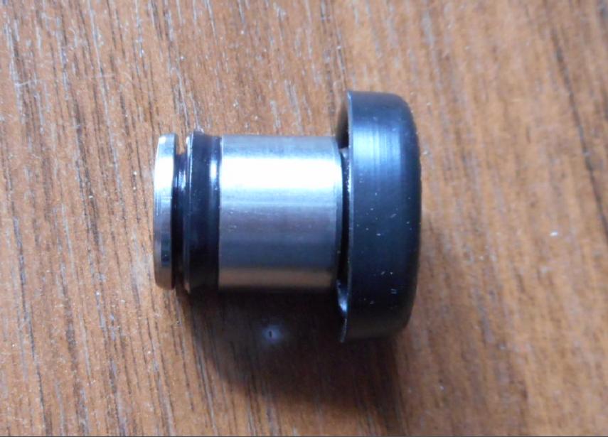

Разобрал б\у стоковый задний правый цилиндр, и...не чего не обнаружил, ржа отсутствует, грязь тоже. Осталось подозрение на манжеты, визуально не видно что разбухли, но, один поршень выходит из цилиндра туже чем второй, последний просто выдавливается пружинкой, а другой надо вытаскивать, или выдавливать изнутри. Манжеты или от времени и старости начали разбухать, или им не нравится не родная тормозуха, у меня залита TRW.

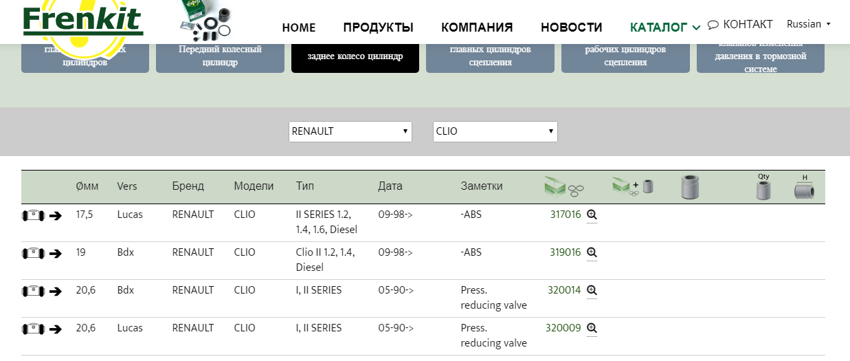

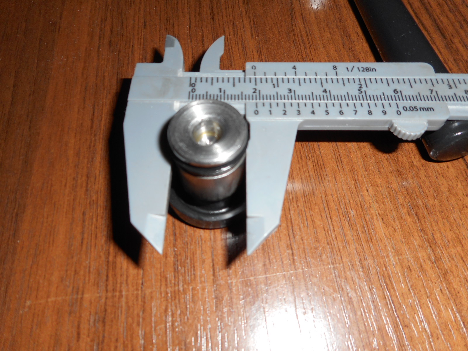

Диаметр цилиндра-поршня на 19, полазил по Frenkit ремкомплект на 19 выдает только на Клио и Логан, ну ещё на пару другую от рено-авто, на Дастер и многие другие авто не выдает, интересно подойдет манжета на поршень от Клио или нет.

Комплект Frenkit (2 манжеты, 2 чехла и колпачок штуцера) 150р стоят, можно даже для эксперимента заказать. Подойти вполне могут. Стойки стаба AsMetal заказывал - вообще на лагуну бились

Да, я цену уже посмотрел, вот думаю ради спортивного интереса заказать, хотя помню Сергей 159 заказывал комплект от Логана на Дастер из-за порванного пыльника, и он не подошёл, только вот какой он брал комплект на 19 или на 17,5.

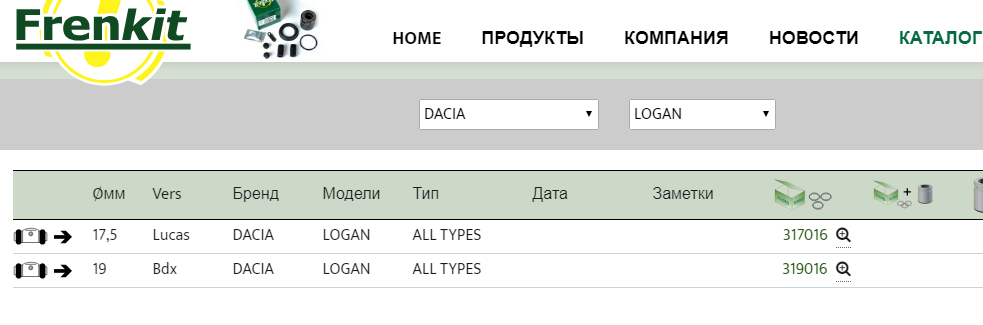

На Логан идут такие же два размера, и референсы одинаковы как и на Клио, надо выяснить-уточнить, какой у вас был куплен от Логана, на 17.5 или все же на 19.?

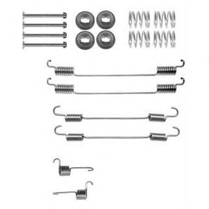

Я вот про такой комплект писал. Увидел, что ремкомплект торм. цилиндра frenkit 319016 на clio бьётся. Этот тоже и на дастер и на clio бьётся.

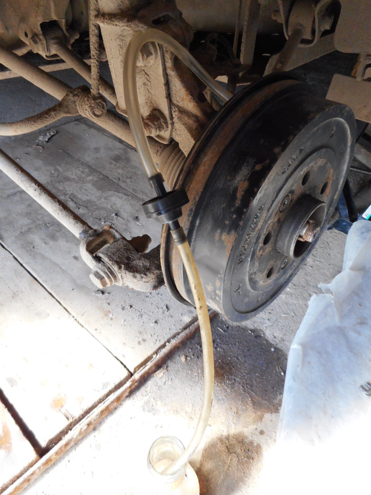

Сегодня сводил своего коня на очередной годовой ТО. По тормозам прошёл как обычно, без проблем. Получил карту, заехал в СК и продлил полис по ОСАГО.. Тормоза после замены цилиндра прокачивал в одну харю, был всего один контур для прокачки, и помощник мне не потребовался.
И это правильный подход, а таки с кумом в предпраздничный день с первой попытки могли и не справится

Никто ремкомплект на задние тормоза 4х4 не находил (пружинки, стопорные шайбы и т.д)? Уже два дня роюсь, никак не могу найти.
440269087R
BOSCH 1 987 475 396
ATE 03.0137-9312.2

Тада по идее должны и эти подходить (но неточно)
BOSCH 1987475253 (в 2 раза дешевле), хотя мне кажется, что это на 4х2

Сломал себе моск, выходные буду заниматься левым цилиндром. Есть мысль его отревизировать , т.е. собрать из двух б\у цилиндров один рабочий, стоит ли этим заниматься, или сразу поставить новый? Вот и думаю, а на долго ли хватит такой ревизии, т.к. уже на снятом правом цилиндре есть симптом разбухания тормозной манжеты на одном из поршней.
Я бы новый сразу поставил... Потому что на старых поршнях наверняка есть выработка причём у каждого поршня своя (индивидуальная).. думаю вначале "засопливится" а затем потечёт.. или потечёт сразу. А новый... как говорится: "Поставил и забыл".
