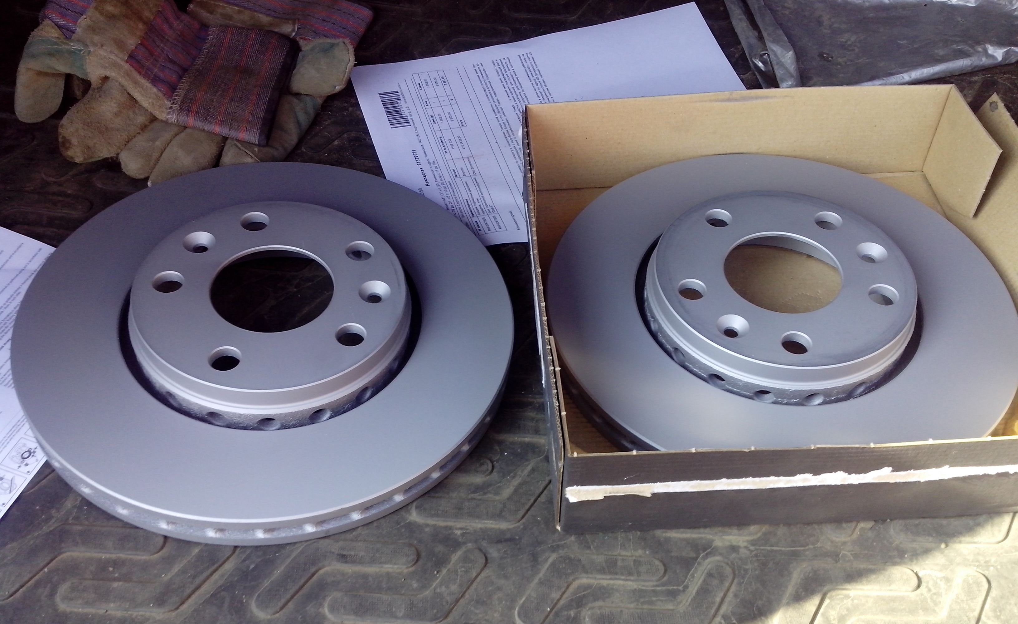

Тормозные диски
Диски с номером 402066300R подходят для моторов 1,6 и 1,5 dci , там где колодки маленькие.
У дисков диаметр 269 мм.
аналоги:
Otto Zimmermann 470.2439.20
BOSCH 0986479779
BREMBO 09.B463.10
SASIC 6104031
Диски с номером 402064151R подходят на мотор 2,0 , там где колодки большие. Бывают и на дизелях 1,5dci , в том числе с ЕСП . Завод ставит что есть )))
У дисков диаметр 280 мм.

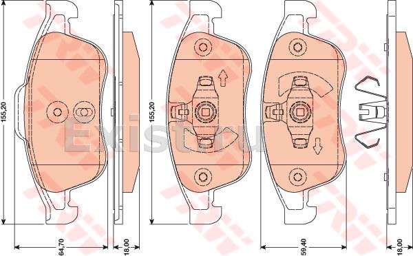

Соклубники, подскажите как быть. Сегодня получил в эксисте передние колодки. Заказывал под номером 41 06 084 81R. На коробке номер правильный, а в коробке оказались 8200 432 336 (фото1). К тому же на них нет каких то жестяных пластин, которые вроде как должны быть(фото2). Никаких стрелок направления тоже нет. Написано RENAULT. Может кто сталкивался с такими? Подойдут ли они на Дастер 2.0?

Re: Тормозные колодки
Сообщение от SHURBO
По номером 41 06 084 81R колодки для 1.6... Вы размер их померяйте, для 2,0 должны быть 155 мм и ваш номер 440603905R. Похоже вы не правильно заказали.
У вас авто с ESP?
Я брал себе на дизель такие, они для 2.0 такие же.
Сообщение от Vladslav68
У вас авто с ESP?
Авто без ESP.
Меня больше всего смущает отсутствие пластин прикрепленных к колодкам.
Сообщение от SHURBO
Авто без ESP.
Для 2.0 колодки такие... Размер 155 мм. А размер тех которые купили вы какой?
Для 2.0 колодки такие... А размер тех которые купили вы 116 мм наверное?
Да именно такие. Видимо лоханулся. Попробую сдать обратно.
Сообщение от SHURBO
Вы топик темы внимательно прочтите. Там указан номер колодок. Тот который заказали вы идет на 1,6 и на дизель без ESP.
