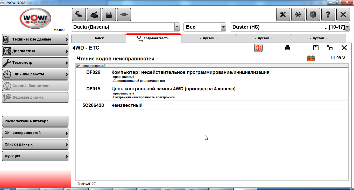

Сообщение от kdika
Сохраненная ошибка по 4х4 у вас: DF039?
После репрога в блоке 4×4 появляется ошибка Df018

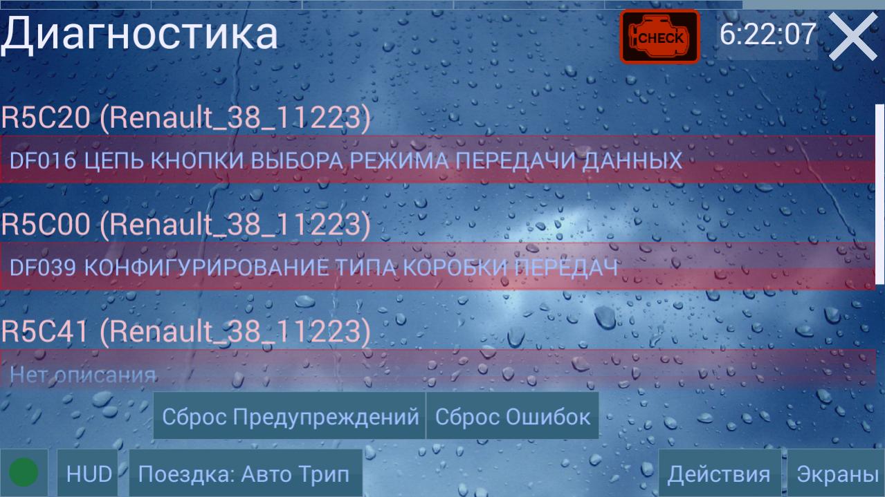

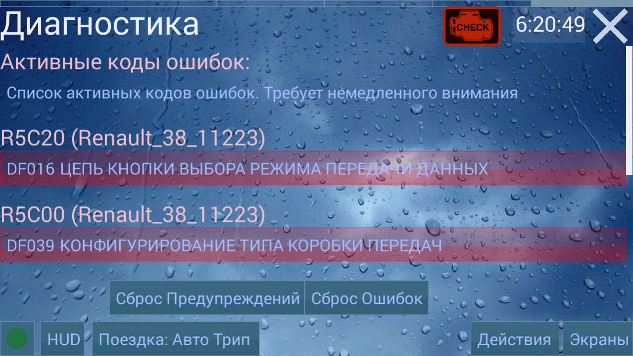

Чтой-то у меня за хренотень? Все ж работает... Предупреждение выскочило сразу при подключении, даже без открытия диагностики.
https://yadi.sk/i/FpDowSlT3BA4zC
Пы.сы: у меня МКПП

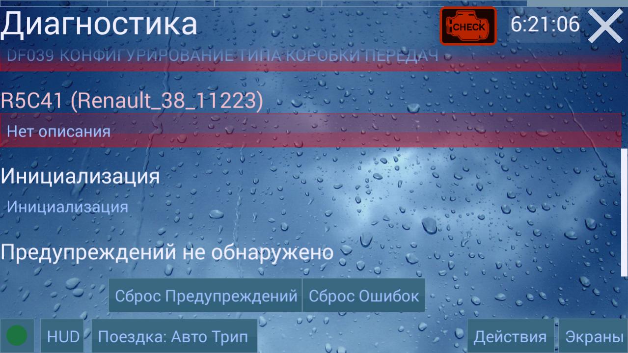

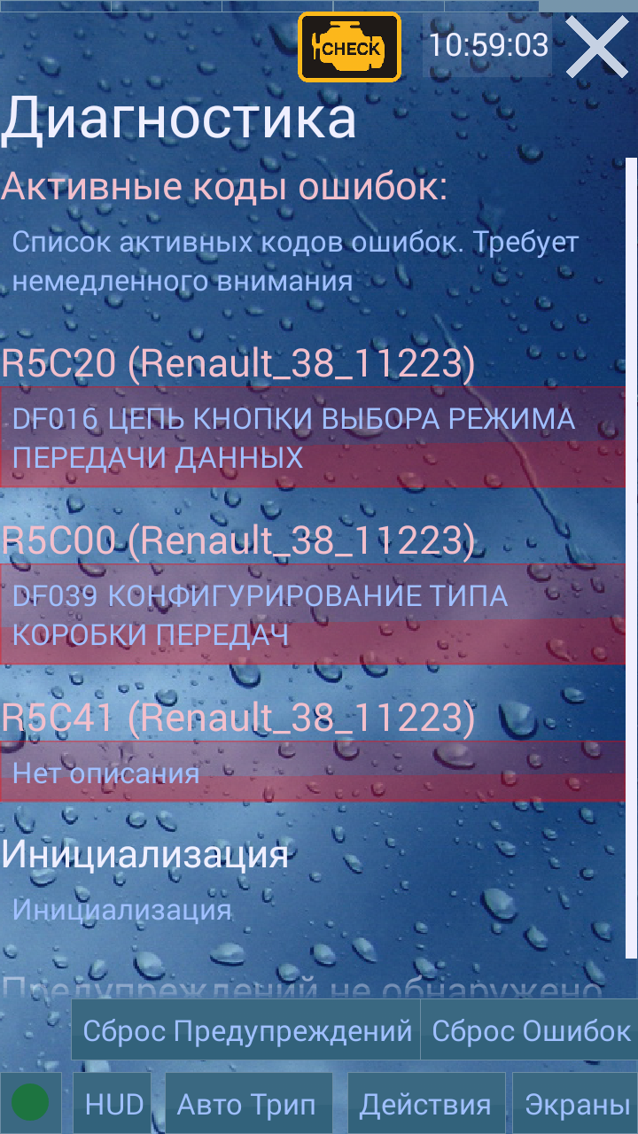

Ворчун2014
Аватар для Ворчун2014
Онлайн: Ворчун2014 на форуме
По умолчанию Re: HobDrive программа диагностики/БК по OBD-2
Сообщение от kdika Посмотреть сообщение
Ворчун2014, не пойму довольны или нет?
Там, просто ошибки по АКПП, вроде, а у меня МКПП. Она же орет, что ошибки критические Вот и растерялся: радоваться или нет
Что такое R5C41 вообще не разобрался.

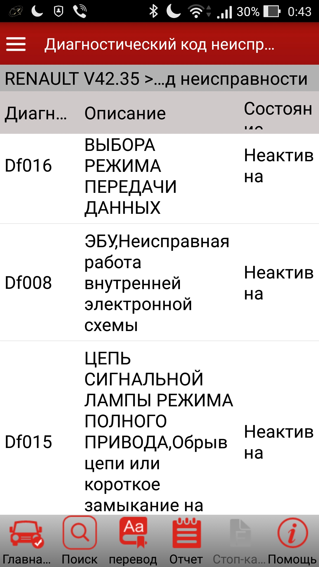

Ворчун2014, с этими df в рено намудрено.
Скидывать пробовали?
ЗЫ. во вложении другие программы расшифровывают так ошибки

Ворчун2014
Пока на всякий случай не скидывал. Попробую. По хорошему, пилу ловить должен, но ведь нету

HID
Аватар для HID
Онлайн: HID вне форума
Сообщение от Ворчун2014
хобдрайв видит запомненные неактивные ошибки как активные - по этому и маячит иконкой чека. Не волнуйтесь - ошибки не активные и не требуют никаких ремонтных работ.

Ворчун2014
Сегодня прям успел, прям в дырочку!
Думал сбросить ошибки, но ни демо-версия, ни полная ошибок не выдали. Еду потихоньку, крутнул в Lock - ошибка! На приборке всамделишняя пила. Все онлайн, все с логом: https://yadi.sk/i/7rOi_52s3BoMBu писал в полной версии. Сбросил ошибки - пила не потухла, только после отключения зажигания.
Пы.сы: по ошибкам грешу на слабый аккум - за бортом -19, стартер крутит слабо, приборка сияет лампами АБС и есп как ёлка.
Пы.пы.сы: хобдрайвом ошибки сбрасываются ( работает!) , при следующем заводе не выскакивают.

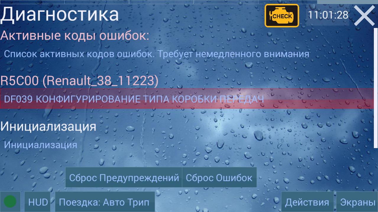

Сегодня хобдрайв удивил: поймал пилу по полному приводу ( аккум слабенький, а сегодня снова приморозило), подключил хобдрайв, нашло 1 ошибку по коробасу, нажал сброс ошибок и пила на приборке потухла! Мобиль снова перешёл в режим "авто"!
