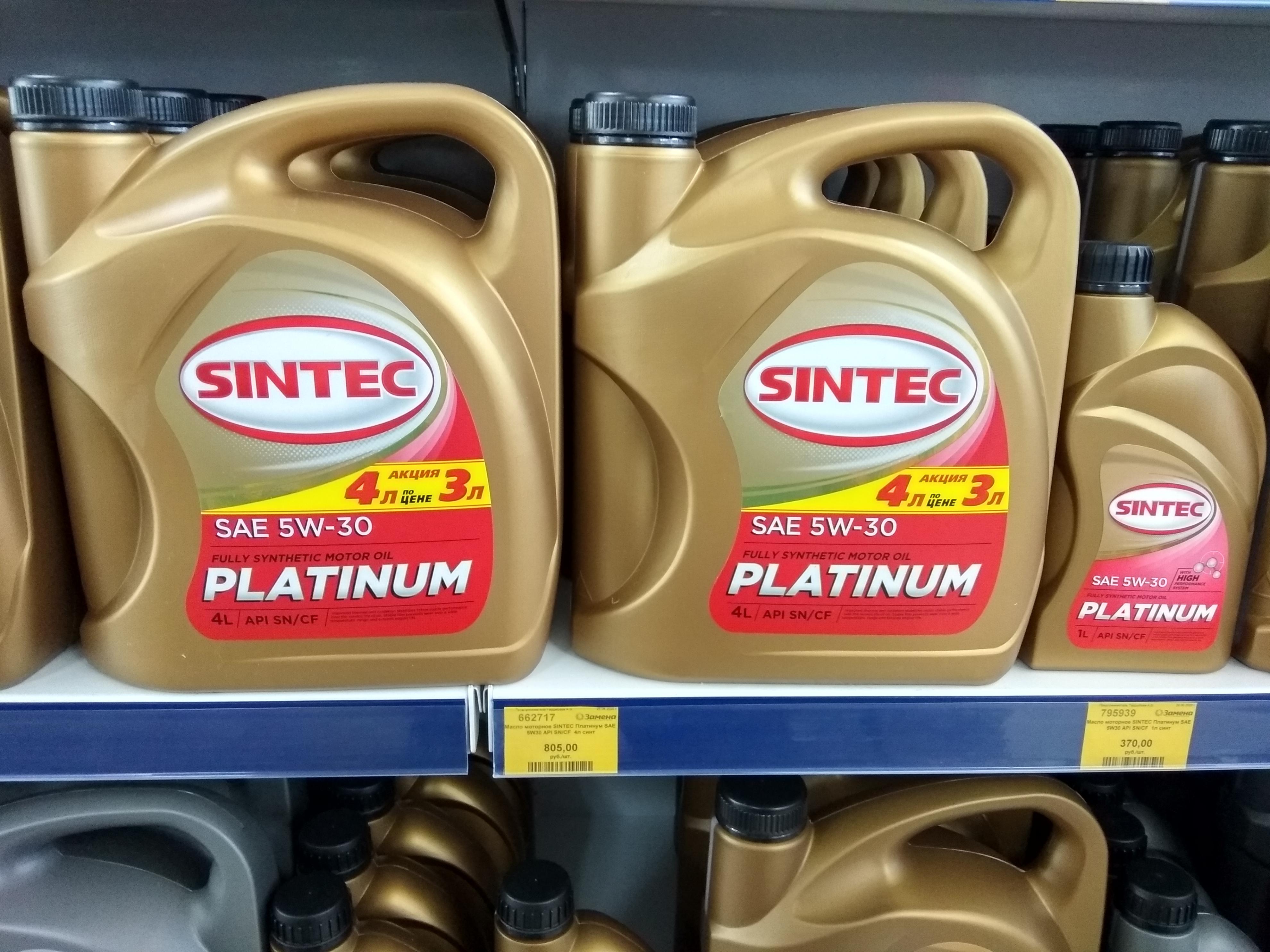

Господа, что скажете про вот это масло для Дастера с F4R?

Мотор не помрет, соотношение цена/качество высокое.https://www.oil-club.ru/forum/topic/...6%D0%B5%D0%B5/

накопал - https://www.oil-club.ru/forum/topic/...6%D0%B5%D0%B5/

В моем авто уже плещется такое. Судить о чем то рано. Пробег на этом масле 1,5т.к. Разницы с луком не заметил. ��

Купил сегодня на пару замен
по цене вышло как за одну...

Аналогичная картина в моем гараже. Почему то канистры выпуска 14 года, а масло апрель 20 го. Автодок
---------- Добавлено в 22:58 ---------- Предыдущее написано было в 22:50 ----------
Сегодня мой друг залил такое же. Брал в Воронеже без акции. Храу. Цена 745. Канистры 16 года.
