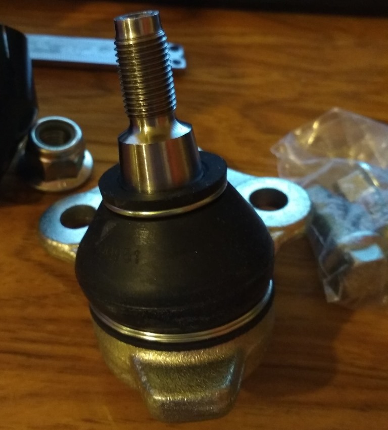

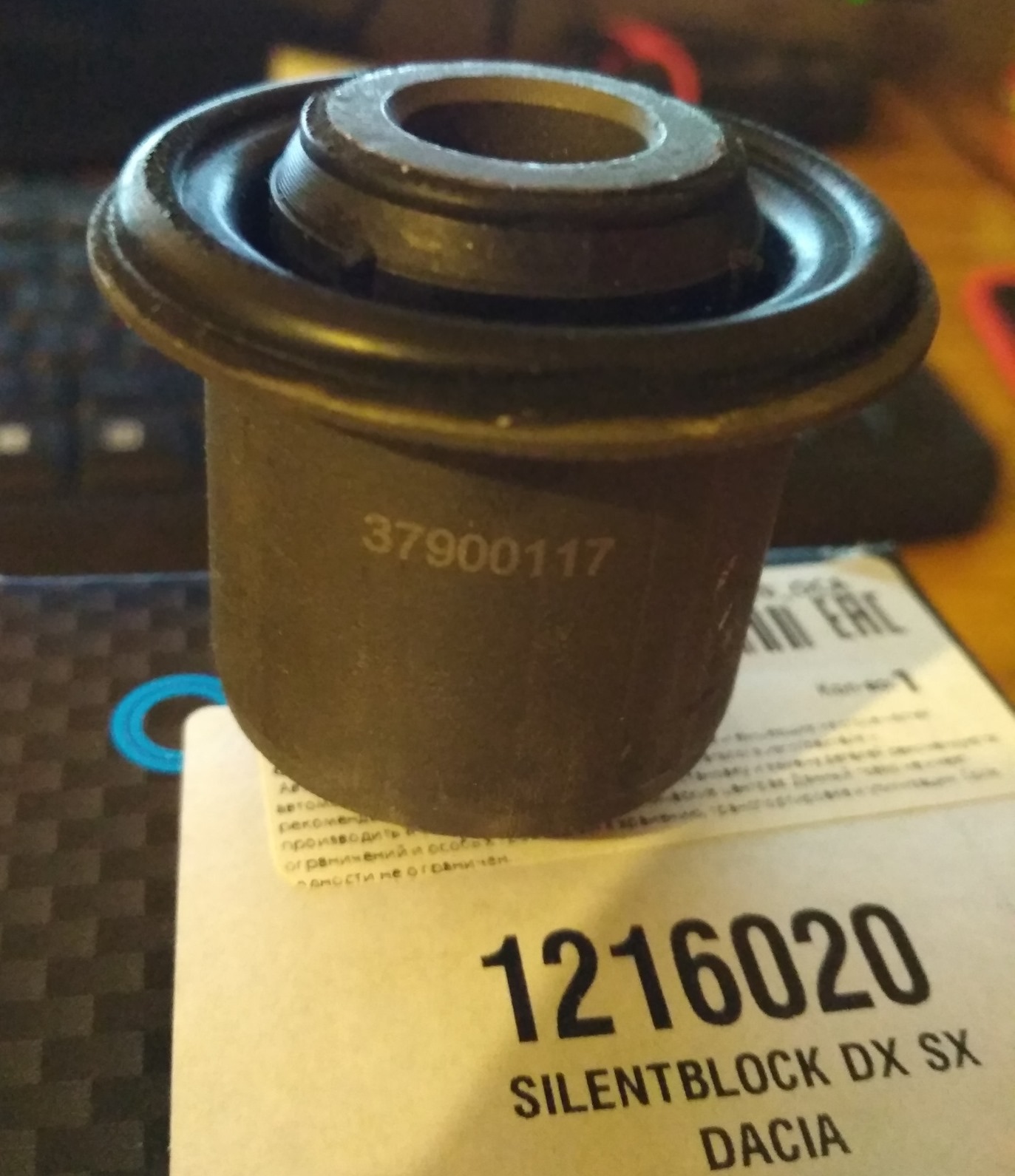

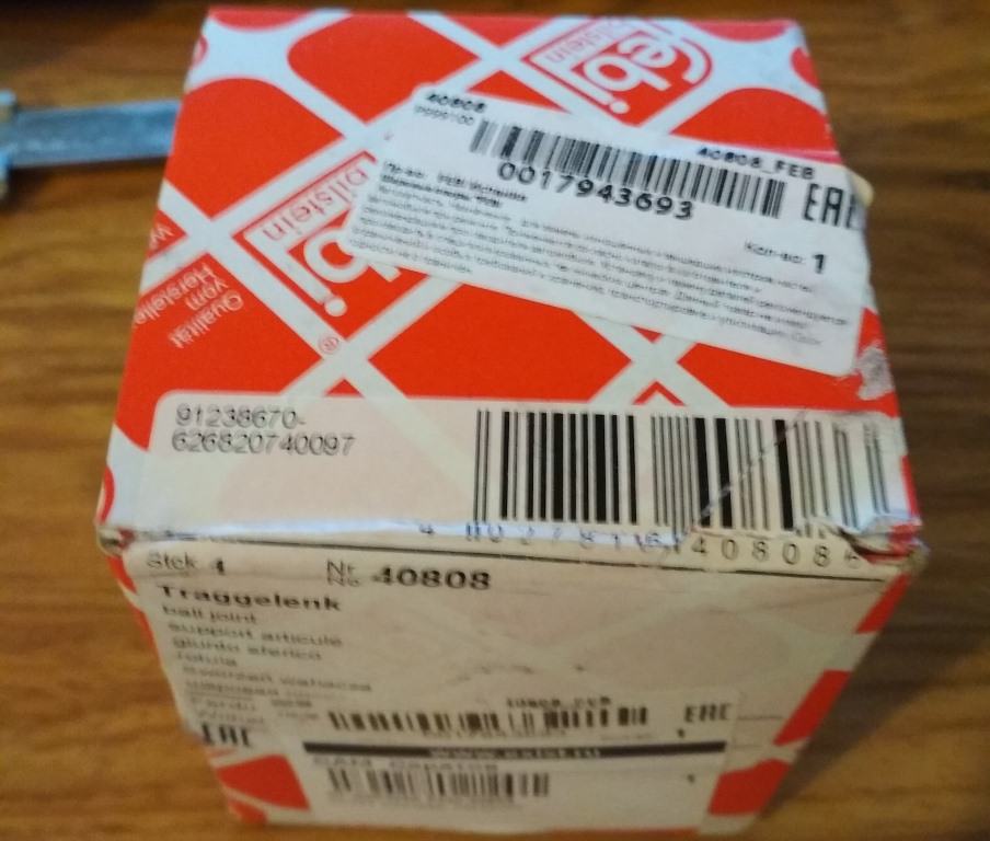

Re: Шаровые опоры в передних рычагах
Lelik76Rus, Решение, более, чем правильное ! Сам хочу так сделать. Т.к. рычаги уже куплены новые, ждут установки, старые хочу спокойно восстановить. Почистить, покрасить, комплектующие уже выбраны. Планирую на FEBI их собрать, сайленты - OCAP.
