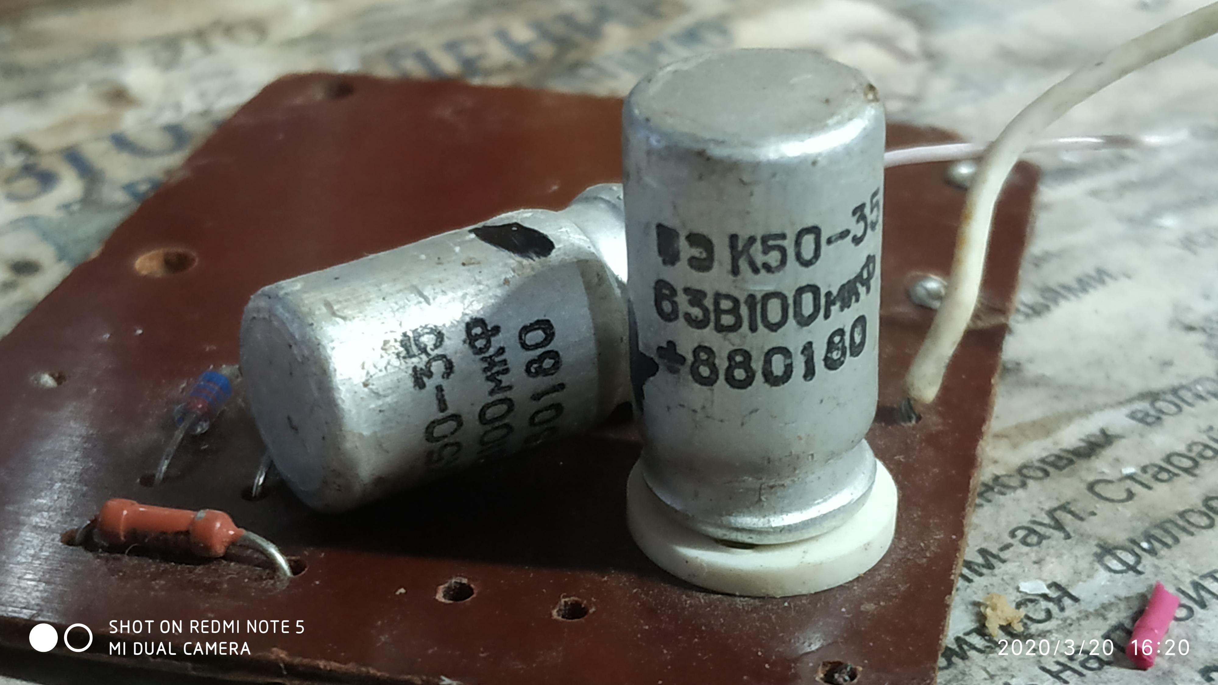

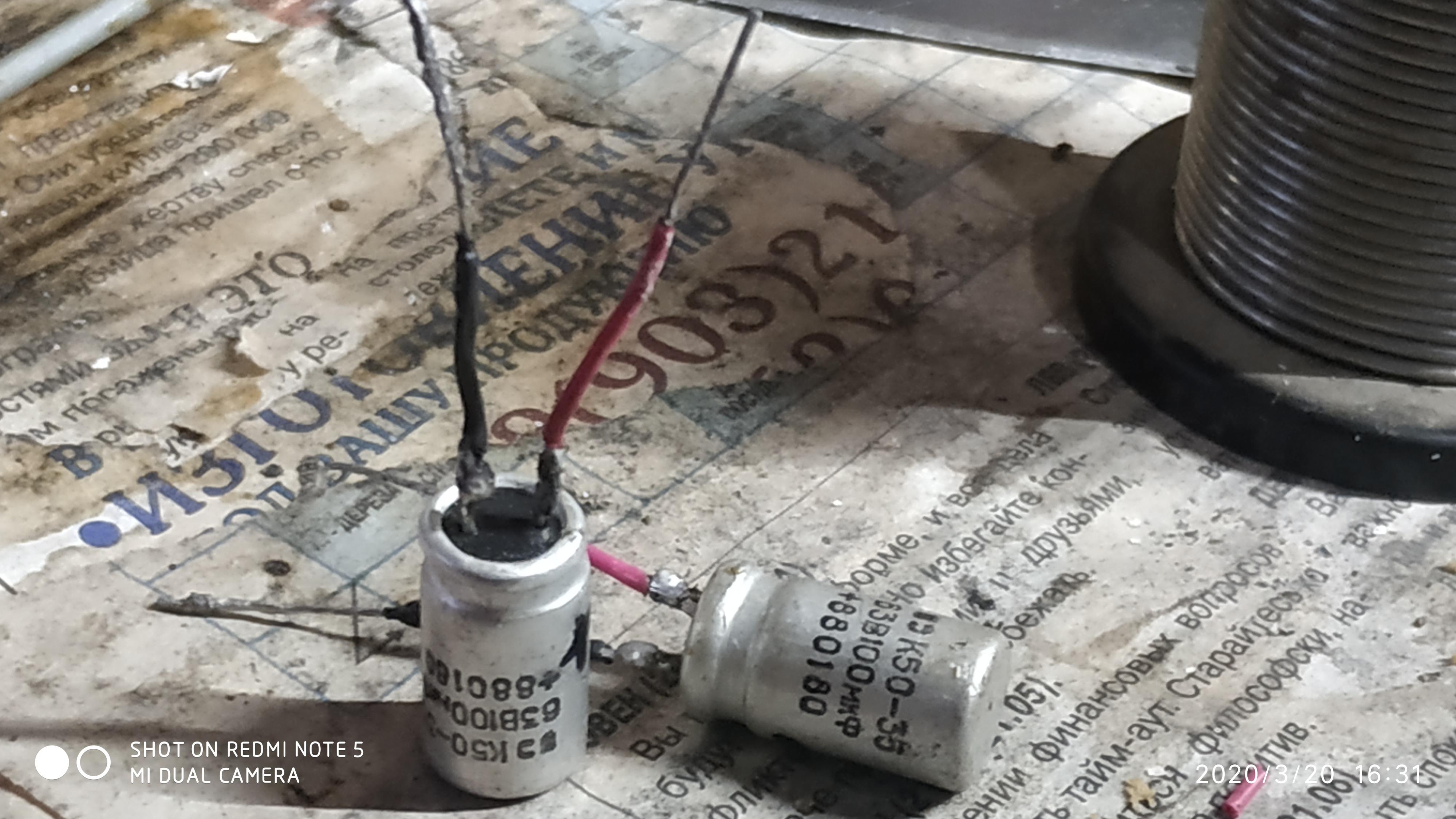

Вчера пришлось покупать лампочки. Как и было ожидаемо, сгорела теперь правая, ровно через 2 дня после левой. Левую менять не стал, она почти новая. Я её снял просто чтобы поменять лампы парой. По свету новые лампы не такие яркие, но там и стояла +30%. Рисунок линии света один в один. Купил 3 штуки по 78 р в Руси рядом с Мытищинской Ярмаркой на МКАДе.
Откопал дома вот такие кондёры. Думаю подойдут, хочу врезать их прямо в проводку. Не запаивать конечно. Проблема что надо на каком то расстоянии от лампы, - провода до лампы играют роль сопротивления. Конечно хорошо бы было найти фишки и сваять переходник чтобы не резать проводку, она и так короткая...
По объёму не знаю, сколько будут давать задержку 100 мКф, меня устроит от любой минимальной до 3 сек. Хотелось бы 0,5 сек.
Вот такие усачи получились после подготовки. Дело за малым - найти 4 переходника и спаять шлейф, либо врезать прямо в проводку. Хотя по идее, цоколи старых ламп можно использовать в ответной части шлейфа. Просто дождаться когда сгорят и не выбрасывать.

Особенно меня восхищает твоя фраза-"По объёму не знаю, сколько будут давать задержку 100 мКф", но как говорил Наполеон - Главное ввязаться в бой.
Для проведения таких экспериментов желательно хоть немного знать физику. Если лень думать, ВОТ ФОРМУЛА:
T=RC
T-пост. времени(сек) пусть будет 2-3 сек
R-сопротивление провода(Ом) Дастеровская проводка=0,1-0,2 Ом
С-ёмкость конденсатора(фарады) получается примерно 20 фарад!
Теперь, говоря твоими словами "дело за малым" заходим на сайт ЧИП и ДИП, стоимость конденсатора 10 000 мкФ около 100 руб.
100 таких конденсаторов это 1(одна) фарада, т.е. надо 2 тысячи штук.
*Деньги посчитай сам.
На каждый конденсатор придется 2 пайки (всего 4 тыс. паек)
*Время работы посчитай сам.
Размеры одного конденсатора примерно 20 х 20 х 40 мм.
*Объем в литрах посчитай сам.
На самом деле учитывая параллельное соединение лампочкек, примерение бОльших конденсаторов все не так плохо,
НО учти, что при заряде такой батареи через контакты пойдет ток который значительно превосходим допустимый для подрулевого (он и так на пределе).
УСПЕХОВ...
Для долгой жизни ламп достаточно включать их после запуска двигателя, а выключать до его останова. Ну и их чистота.
На Логане ДХО у меня было сделано на дальнем последовательно (сдвоенные ламы H4), включались с задержкой в 3 секунды после запуска движка сами.
При этом всё работало штатно (небольшая схема развязки из 4 реле и реле времени)
Про кондёры уже сказали, - только порча собственного имущества и вред, с 0 эффективностью.

Водонос, Срок годности этих оксидных конденсаторов истек лет 20 назад. Не порть машину...
