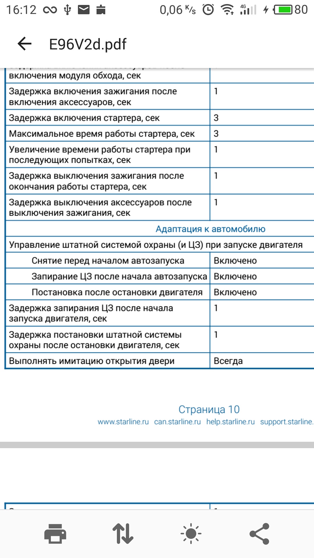

Да без проблем. Соединяешься со своей сигнализацией по кабелю или блютузу. Заходишь в настройки. Находишь пункт "Постановка после остановки двигателя", ставишь параметр "Включено". Сохраняешь конфигурацию в устройство. Отключаешься.
В работе будет выглядеть так: После постановки в охрану сигнализация подаёт сигнал, габариты моргают, двигатель глохнет. (Так у тебя сейчас). Далее ещё раз подаст сигнал и моргнёт габаритами. Тоже самое ты делаешь нажимая кнопку на брелке сейчас. Только будет делать сигналка.

Старый 14.01.2022, 09:30   #328
ANG-74
Аватар для ANG-74
Онлайн: ANG-74 вне форума
Был(а): 10 апр 2025 09:24
Адрес: Ефремов
Автомобиль: Renault Duster 2021 TCe 1,3 мкпп 4х4
По умолчанию Re: Выбор сигнализации на Рено Дастер 2, 2021 м.г.
На А93 нет блютуза. Кабель... может быть.
Но надо же еще какое то приложение, чтобы попасть в саму сигналку.
Итого 2 вопроса:
Какой кабель?
Какое приложение и встанет ли оно на смартфон?
Приложение Starline Master. Есть версии под андроид, линукс, windows.
В сигнализации микро-usb. (я использовал кабель от сотового телефона). В телефон OTG-кабель (разъем микро-usb или Type-c, смотря какой у тебя в телефоне). Состыковываешь их, и настраиваешь. Для входа в сигналку у тебя должен быть логин/пароль из коробки. Вводишь их в программу.
---------- Добавлено в 09:30 ---------- Предыдущее написано было в 09:01 ----------
Сообщение от Клин_161 Посмотреть сообщение
На S96 после этого:
при "короткой" стоянке и последующем дистанционном запуске с сигнализации - все ОК;
а при "ночной" стоянке и последующем дистанционном запуске с сигнализации - магнитола не включается вообще никак. Надо глушить двигатель и закрывать авто с ключа, только при последующем открытии с ключа магнитола просыпается. Бред.
Я устанавливал себе E96V2 BT. Сам, первый раз. С начала тоже были проблемы с магнитолой (включение/отключение). Это происходит от того, что она завязана на дверь водителя. Поэтому нужно добавлять имитацию двери водителя или перепостановку в охрану. Были проблемы с программируемой нейтралью, свободными руками (радиус действия подбирал).
Просто меняешь конфигурацию и смотришь как машина отрабатывает.
Можешь сохранить конфигурацию к себе на телефон/ноутбук если боишься запороть.
Попробуй поставить настройки как на скриншоте, что я выложил выше.
По моим записям параметр "Снятие перед началом автозапуска - включено" с параметром "Выполнять имитацию двери - включено" приводит к такому же результату если бы ты в ручную снял машину с охраны и открыл дверь.
Поэтому магнитола включается.
Но выходит другая проблема: автомобиль стоит заведённый с РАЗБЛОКИРОВАНЫМИ дверями. (Правда если в это время открыть дверь он глохнет и срабатывает сигнализация).
Поэтому добавляем параметр: Запирание ЦЗ после начала автозапуска - Включено.
Можно всё сделать красиво используя гибкую логику и доп. каналы для коммутации магнитолы во время постановки, снятия и автозапуска. Но это совсем другая история.
