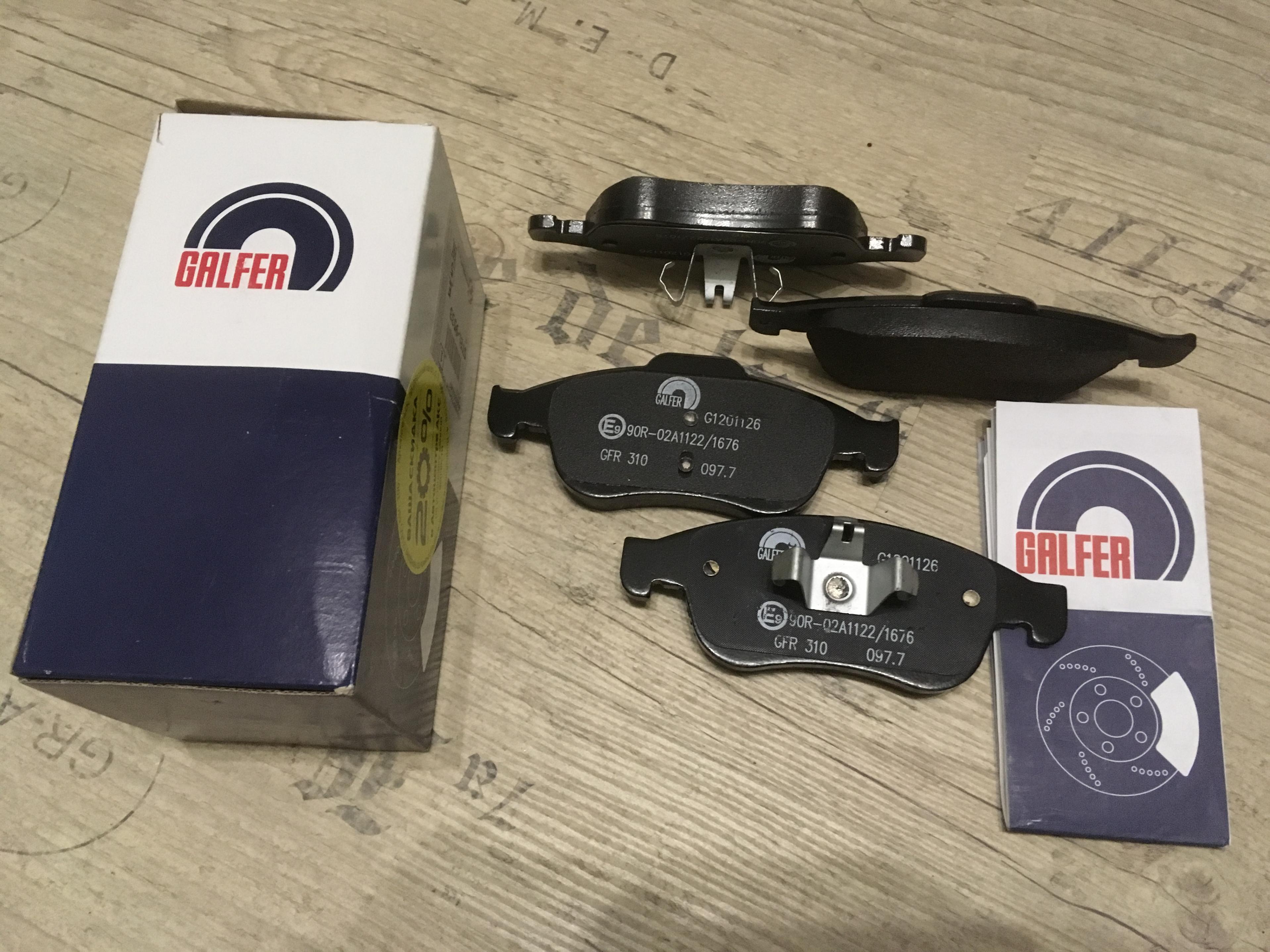

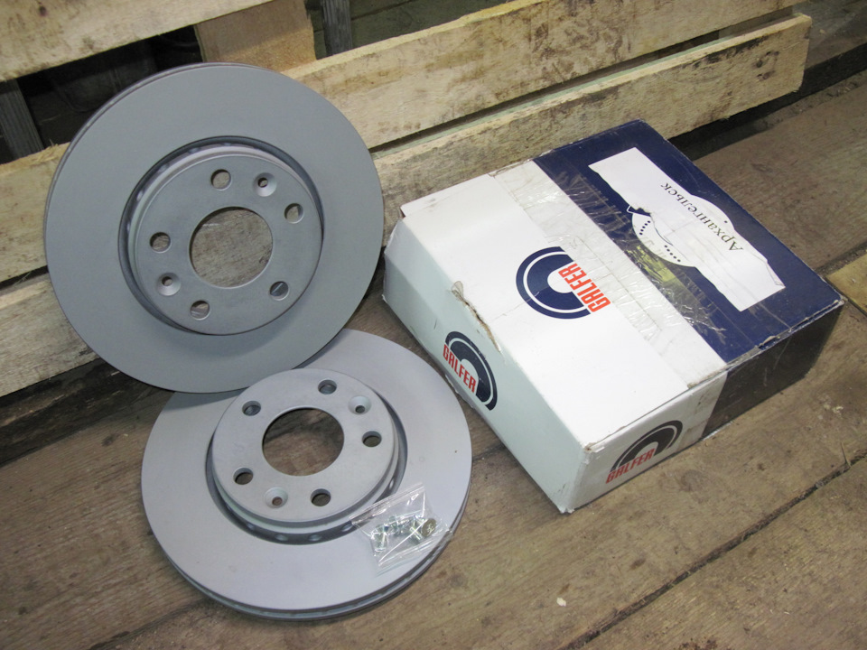

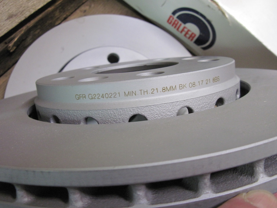

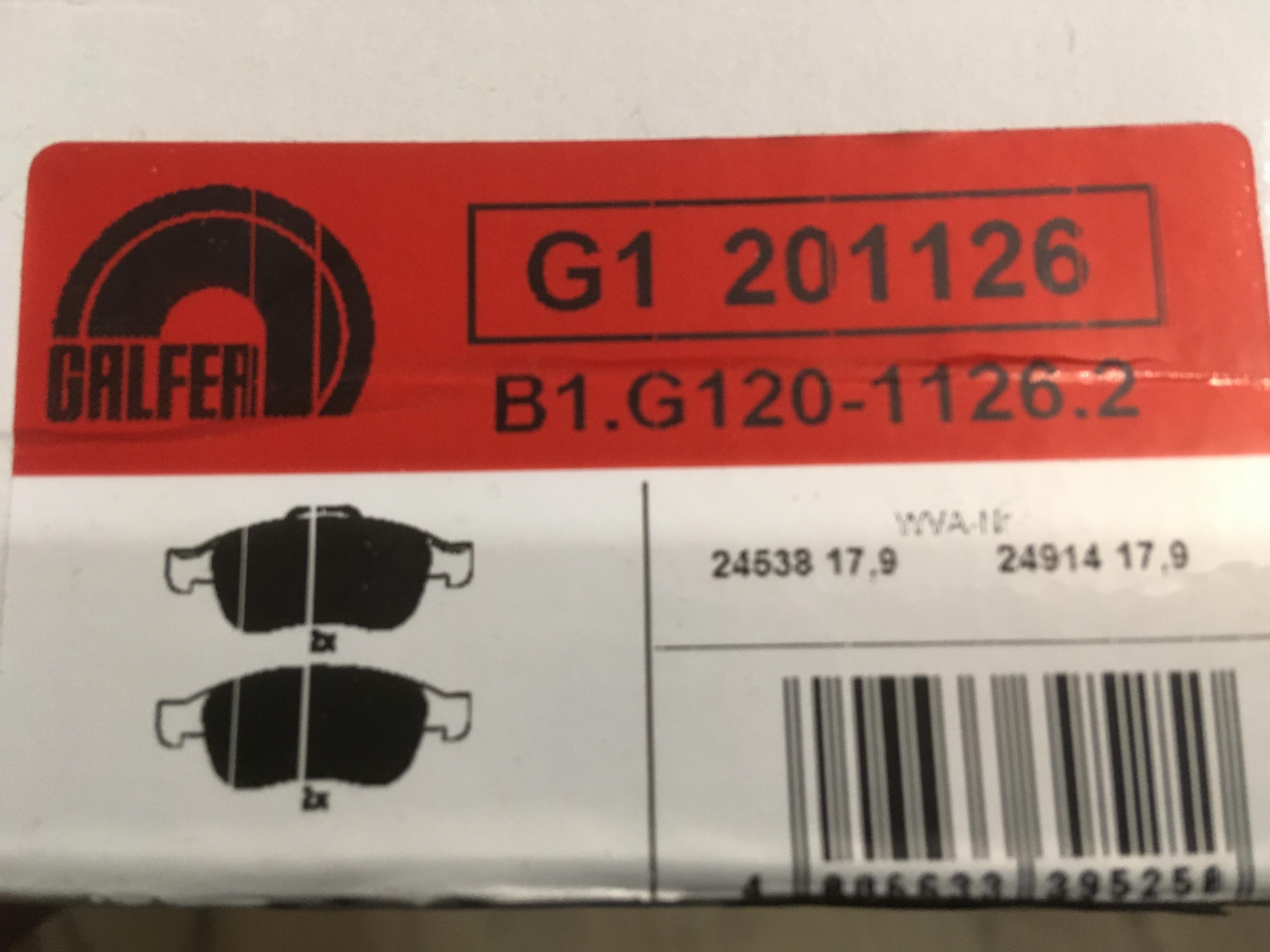

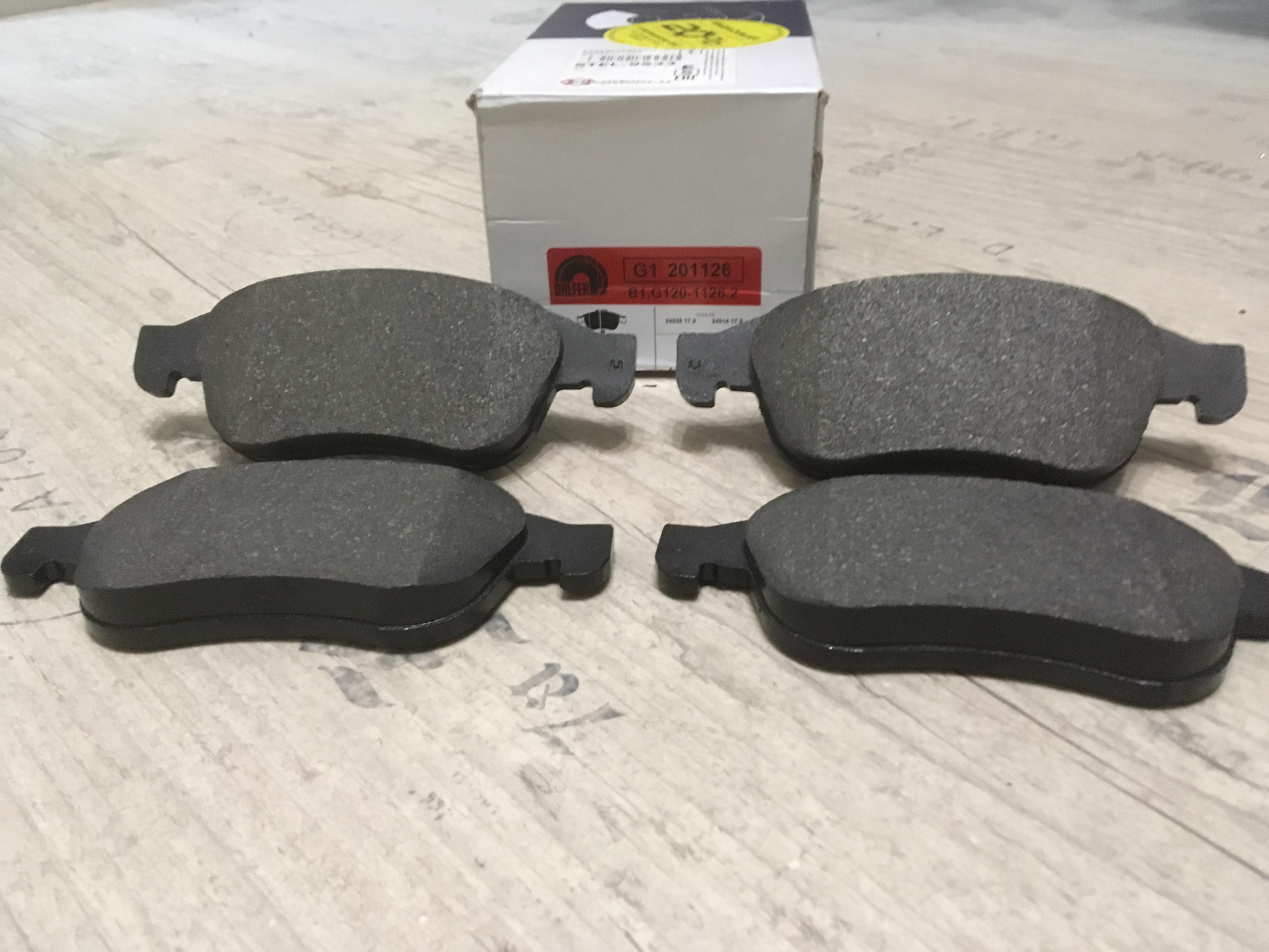

В аккурат перед первомаем поставил комплект Galfer, диски+колодки:
- диски - B1G22402211
- колодки - B1G12011262
Заодно перебрал суппорта, подробней -https://www.drive2.ru/l/501026284252430565/
Почему Galfer - https://www.drive2.ru/l/500392415799017502/

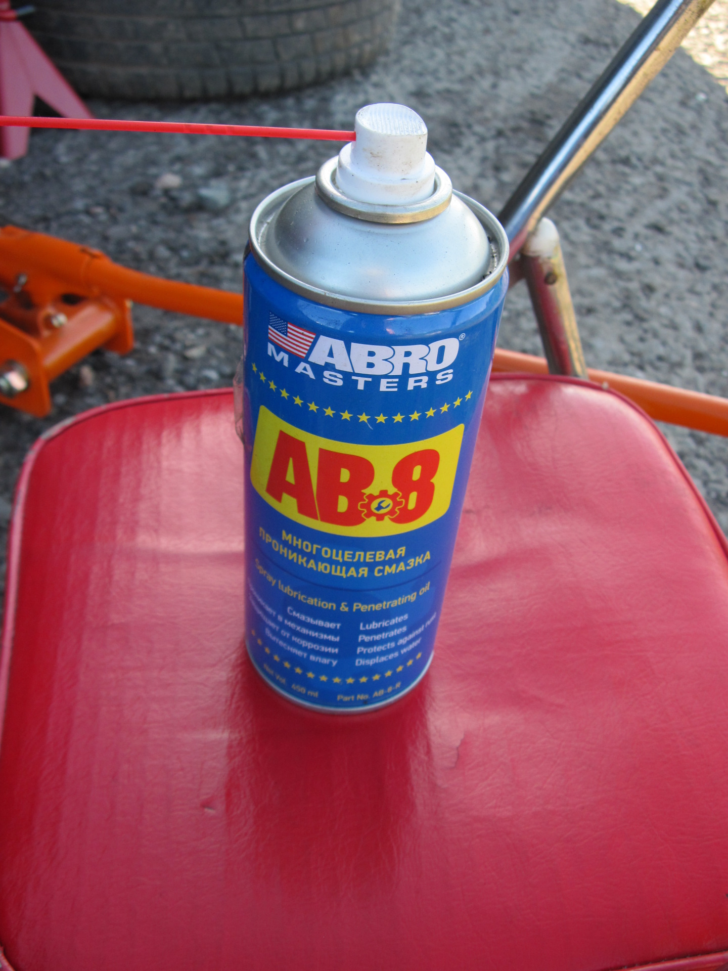

Хотел поменять диски+колодки. Диски прикипели намертво. Так и не смог снять. Сцуко!
Старый 05.05.2018, 18:29   #332
SOT101
Аватар для SOT101
Онлайн: SOT101 вне форума
Был(а): 03 мая 2025 07:20
Адрес: Архангельск
По умолчанию Re: Колодки тормозные. Не оригинальные.
Сообщение от Ворчун Посмотреть сообщение
Когда "баловался" с тормозными барабанами ( https://www.drive2.ru/l/477161934127366430/) пользовался ABRO (арт. AB8R). Помогло

- диски - поставщик ASTR (ЕМЕКС)
- колодки - поставщик FVV1 (Автодок)
