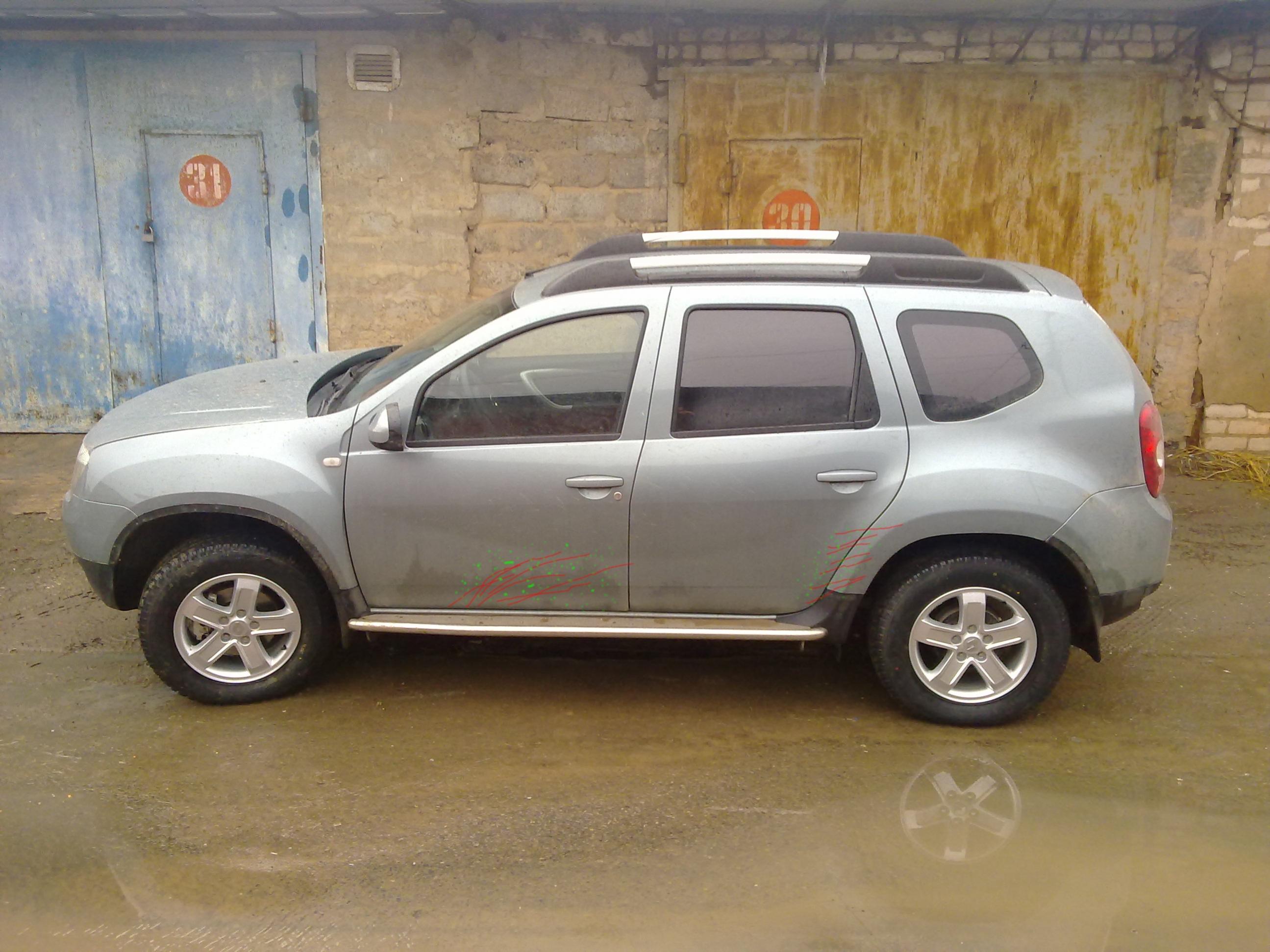

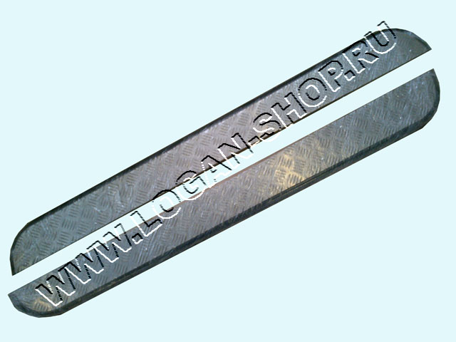

ребят, вчера был в Логан Шопе, увидел вот такие порожки никто еще не ставил?

Сообщение от alolya
Прикольные. Интересно из чего они и как ставятся.
ДАСТЕР 1,6 4x4 Привиледж светлый базальт

Сообщение от alolya Посмотреть сообщение
По ссылке два куска фотошопа.
Это можно поставить?

Сообщение от Sergio* Посмотреть сообщение
в руках повертели с еще одним дастероводом, внешне красивые. под металлизированной пластиной проходит окрашенная труба. по рисунку крепится на 2 скобах, но поверх или вместо штатных, не ясно. цена 5700 р всего за 2 штуки.

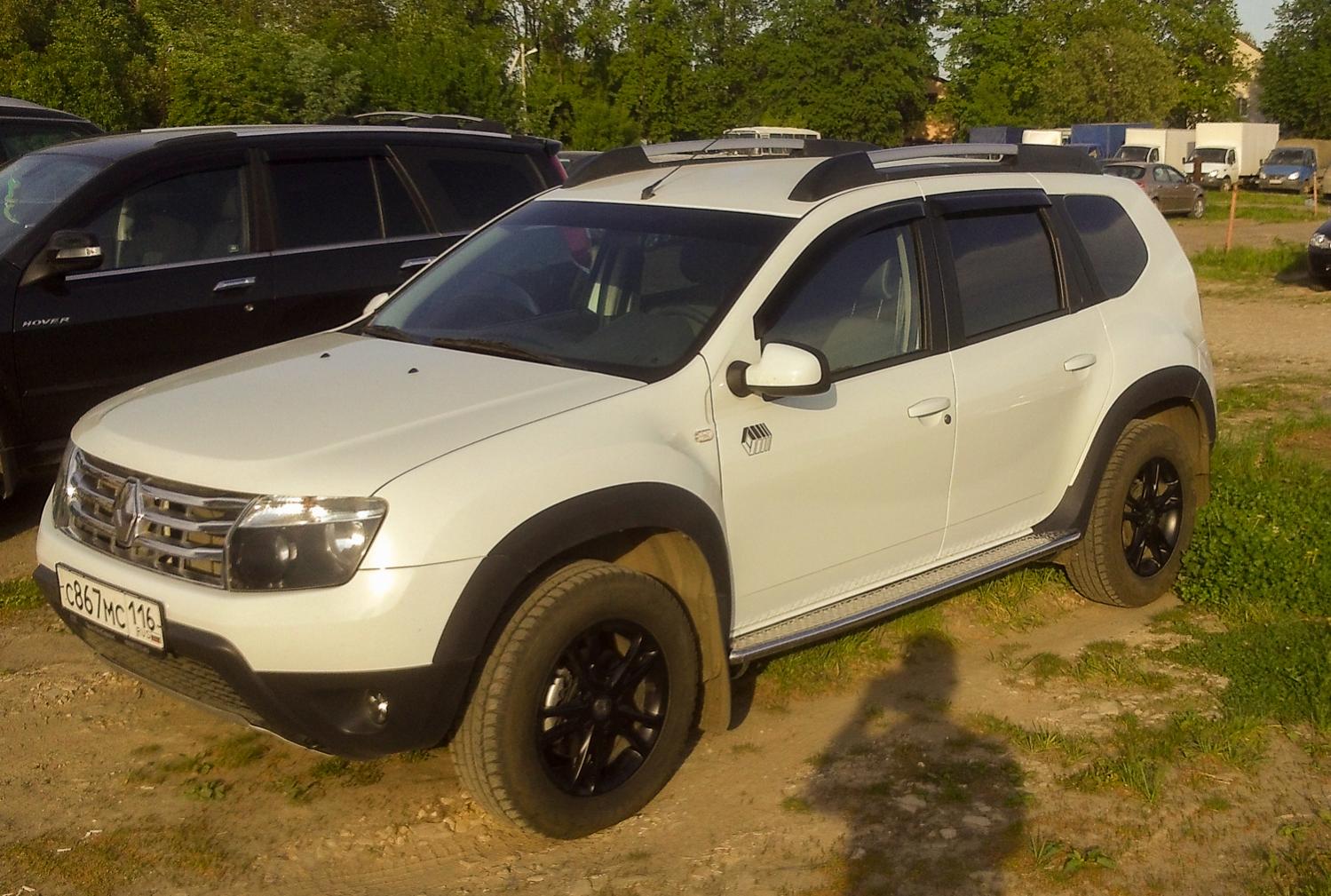

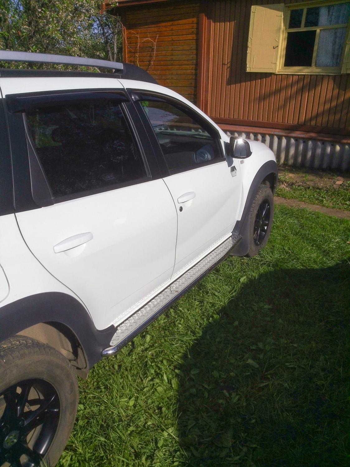

Отъездил с порогами от Метек три месяца. Смотрел, сравнивал с другими Дастерами. Что могу сказать, автомобиль заметно чище не стал, все-таки сказывается своеобразная аэродинимика Но! в местах где раньше были полосы пескоструя (на фото красные полоски) после установки порогов эти самые полосы пропали. Теперь на этих местах (да и на других тоже) грязь ложится не в виде полос из под колес, а в виде мелких капелек из-за завихрения воздуха (на фото зеленые точки). В результате проведенного иследования можно сделать вывод что пороги защищают от пескоструя из под колес, но грязь на бока автомобиля все же липнет Написал немного коряво, но думаю смысл понятен Ну и все вышесказанное ИМХО.

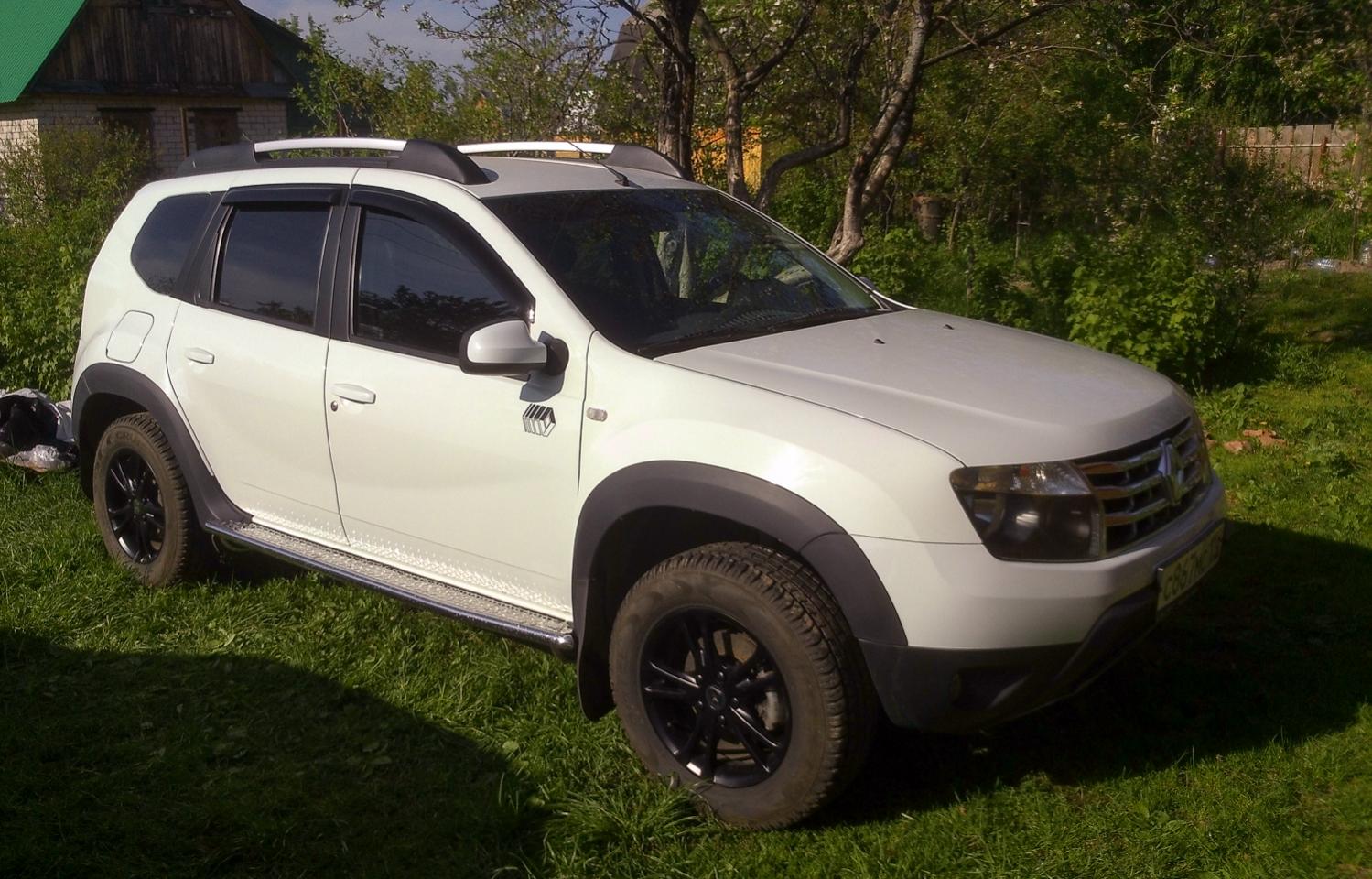

Поставил пороги от Максима Espace.
Все встало отлично! После одного дня использования впечатления от порогов такого рода следующие:
- внешний вид мне нравится, сначала сомневался
- не уменьшают просвет
- защищают от неаккуратно открытых дверей пузотерок
- можно встать на них для помывки крыши например, или еще чего
- выходить не задев пороги стало еще сложнее, нужно заново переучиваться (рост 180), жена пока тоже не очень довольна (рост 165)
- полностью заменить большие брызговики типа элегант 4 они не могут, защищают только от прямого пескоструя
Короче ощущения смешанные, будем тестировать дальше.

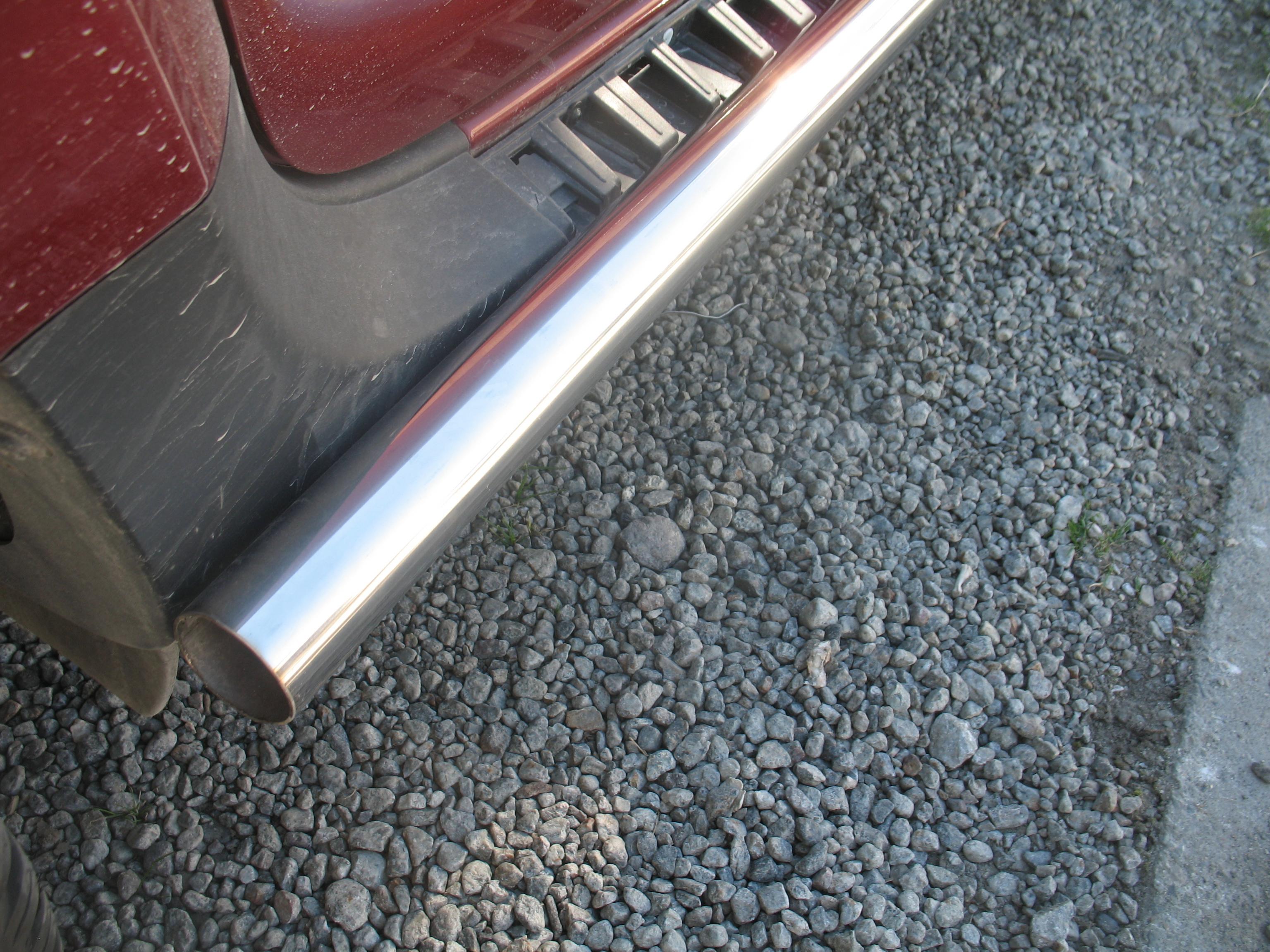

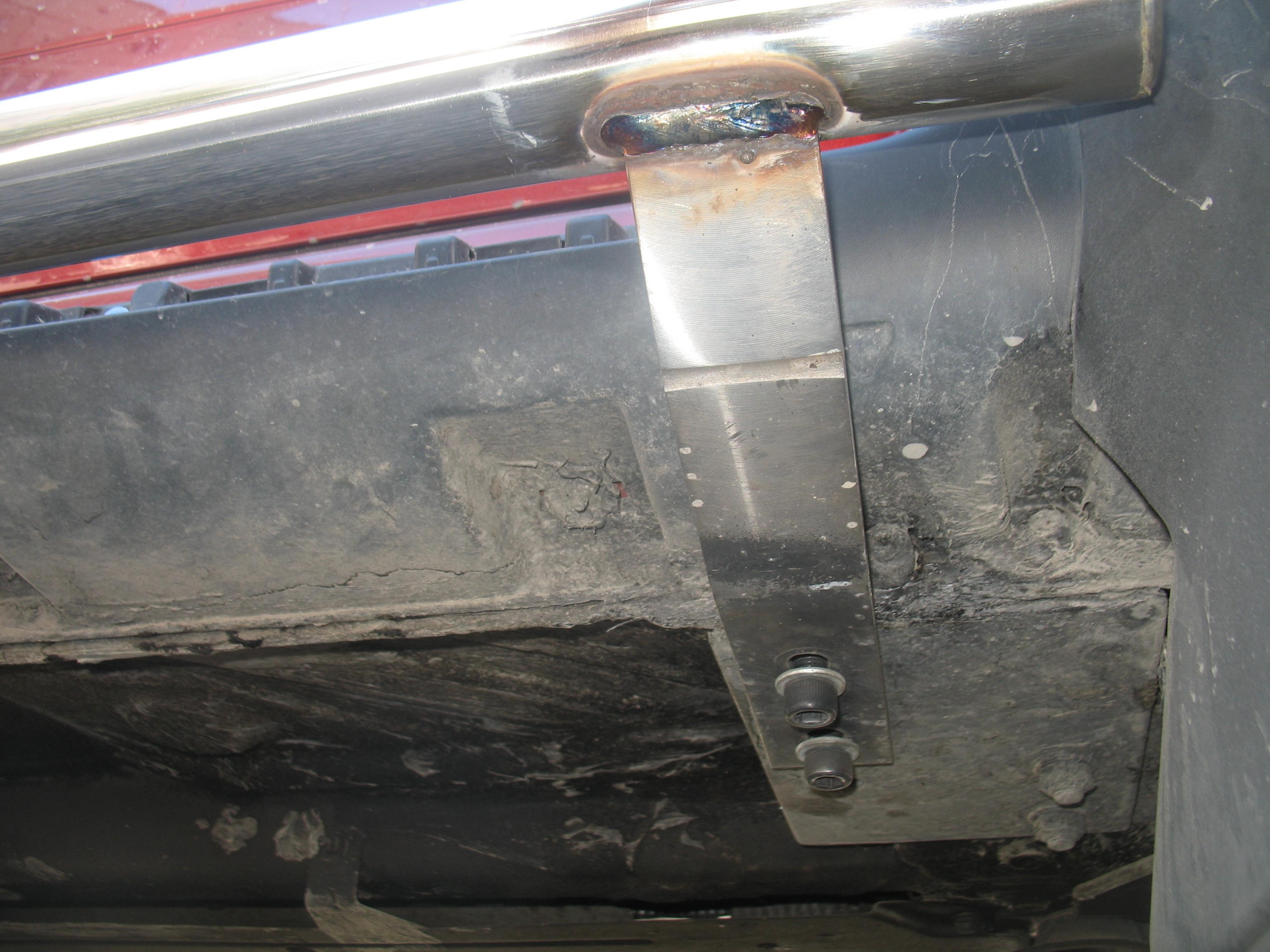

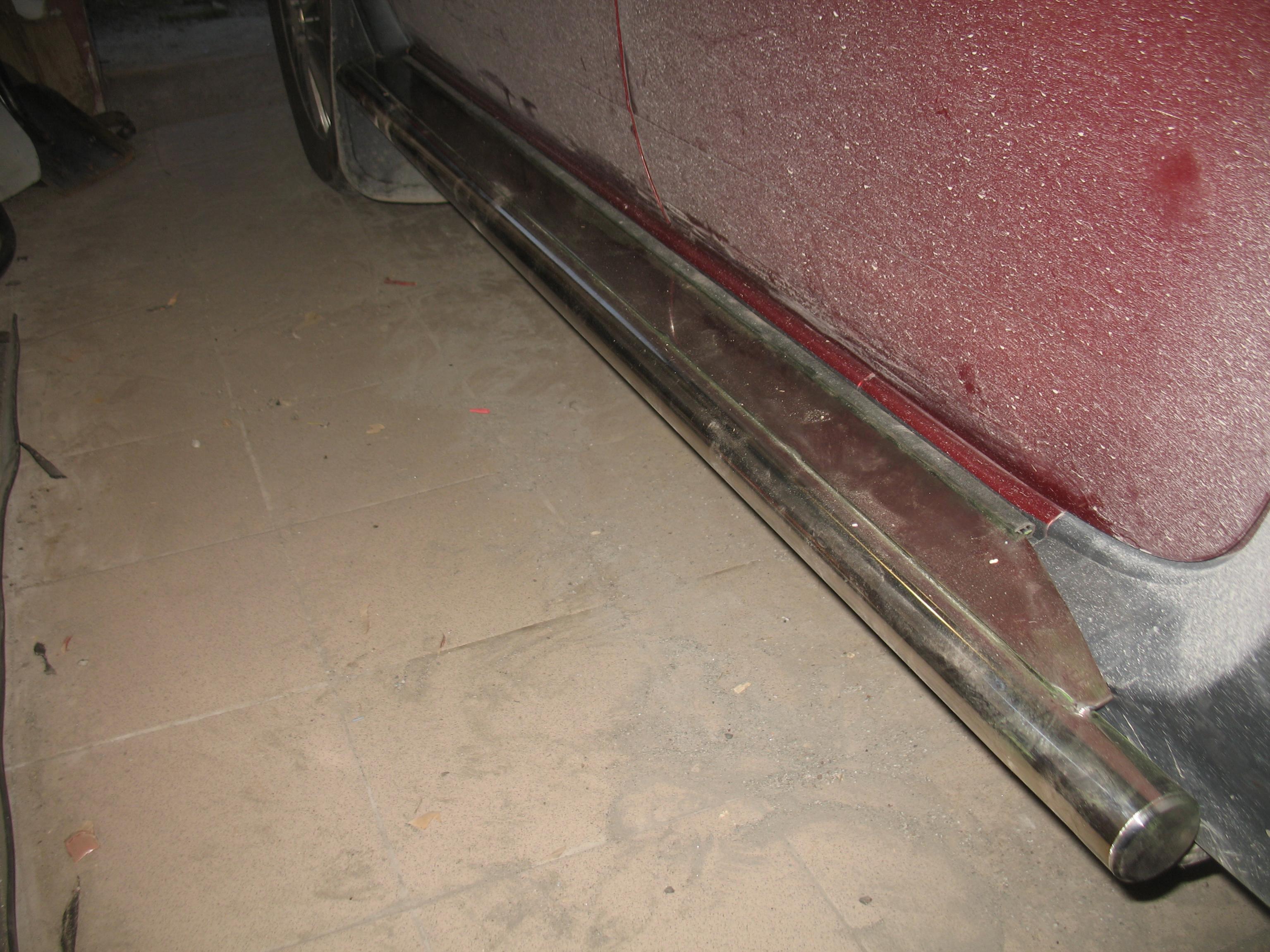

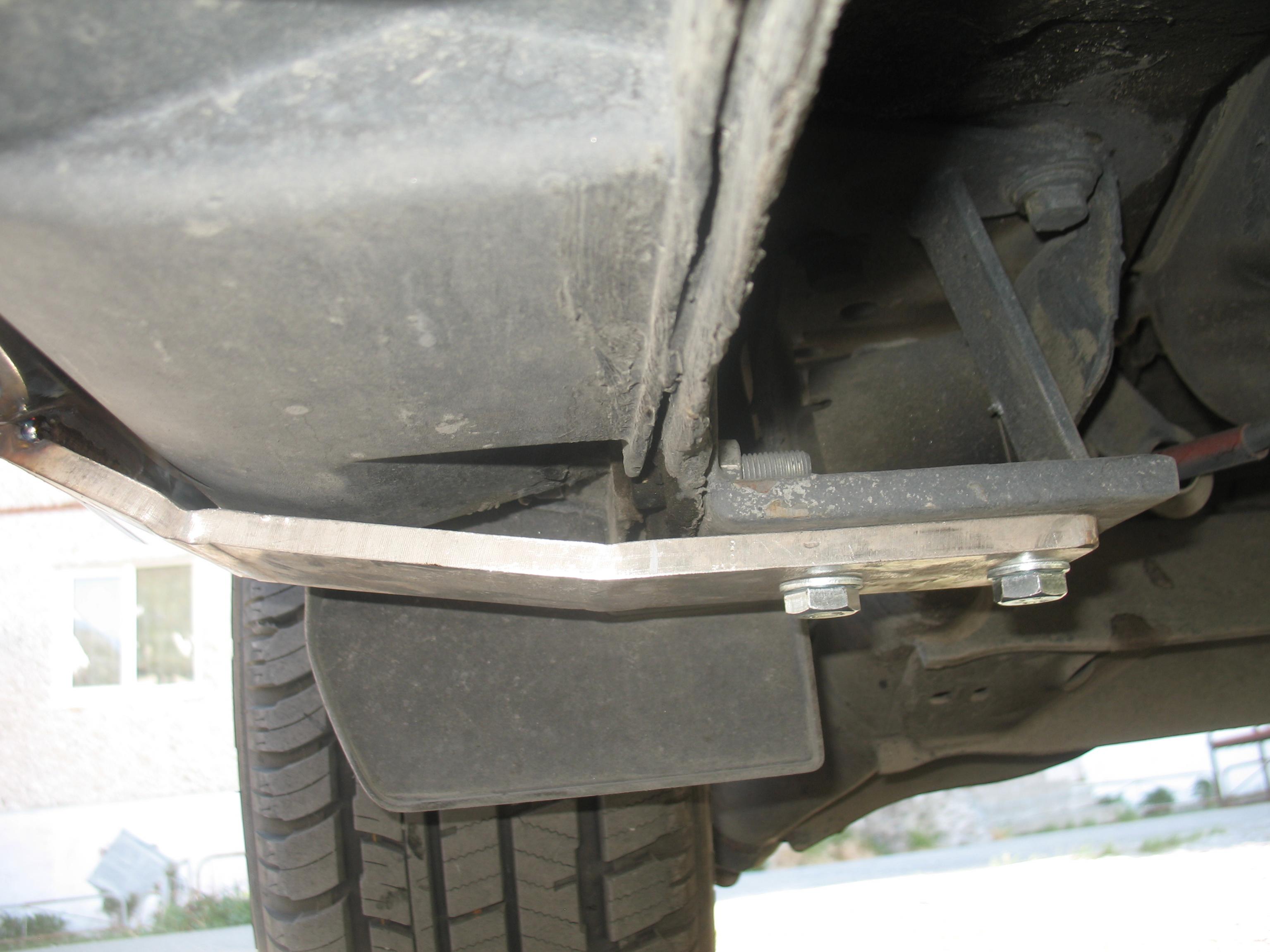

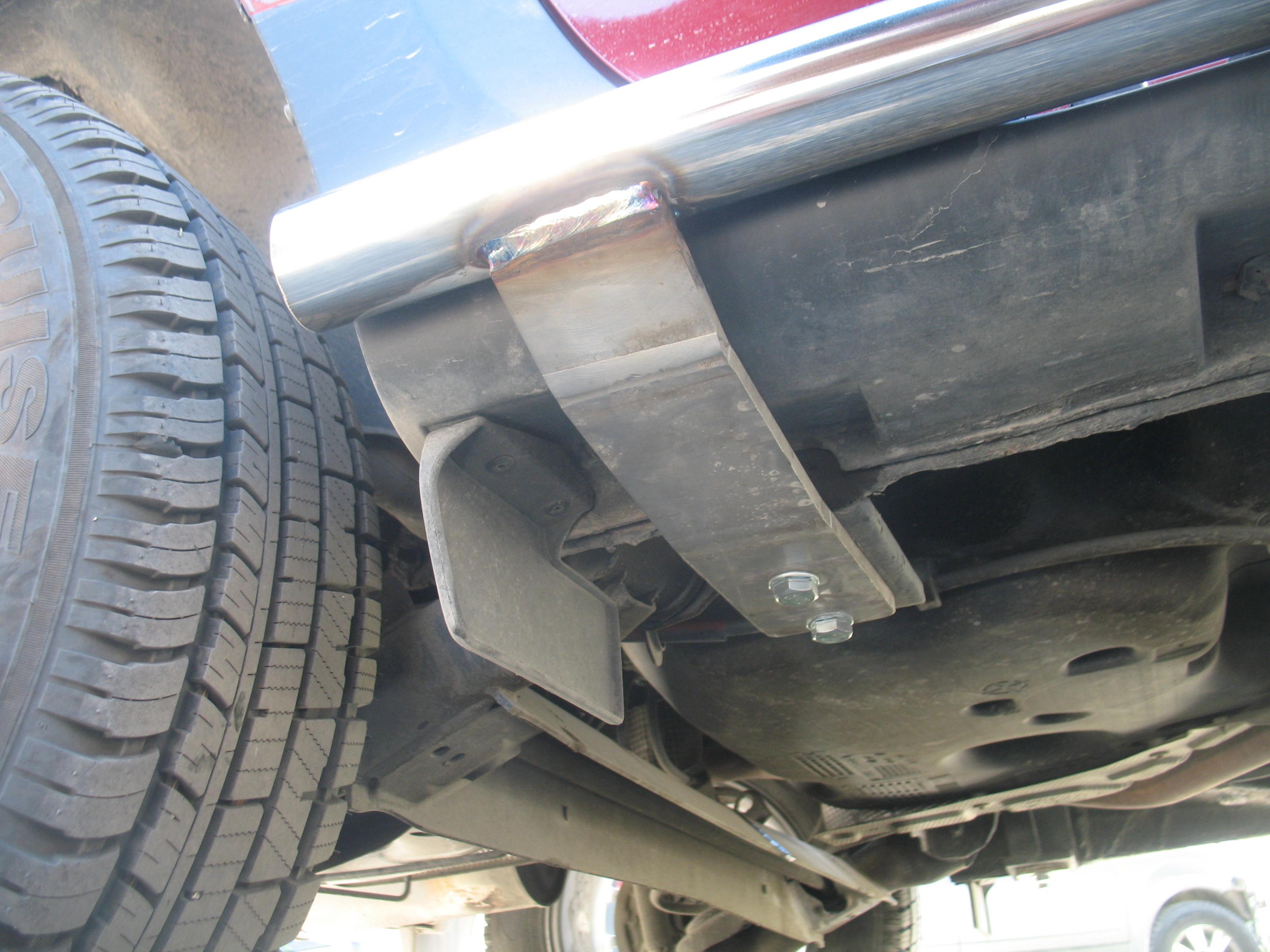

вот покажу недоделанную работу- сорри.
задние установочные кронштейны крепятся на штатную шпильку подвески и отверстие с торца порога.
передние на 3 болта .2 через тех отверстие и один с торца порога.
будет листовая нержа- прикроем сверху+укоротим сзади пока так.не пинайте просто может кому интересно будет приложить руки и сделать самому.

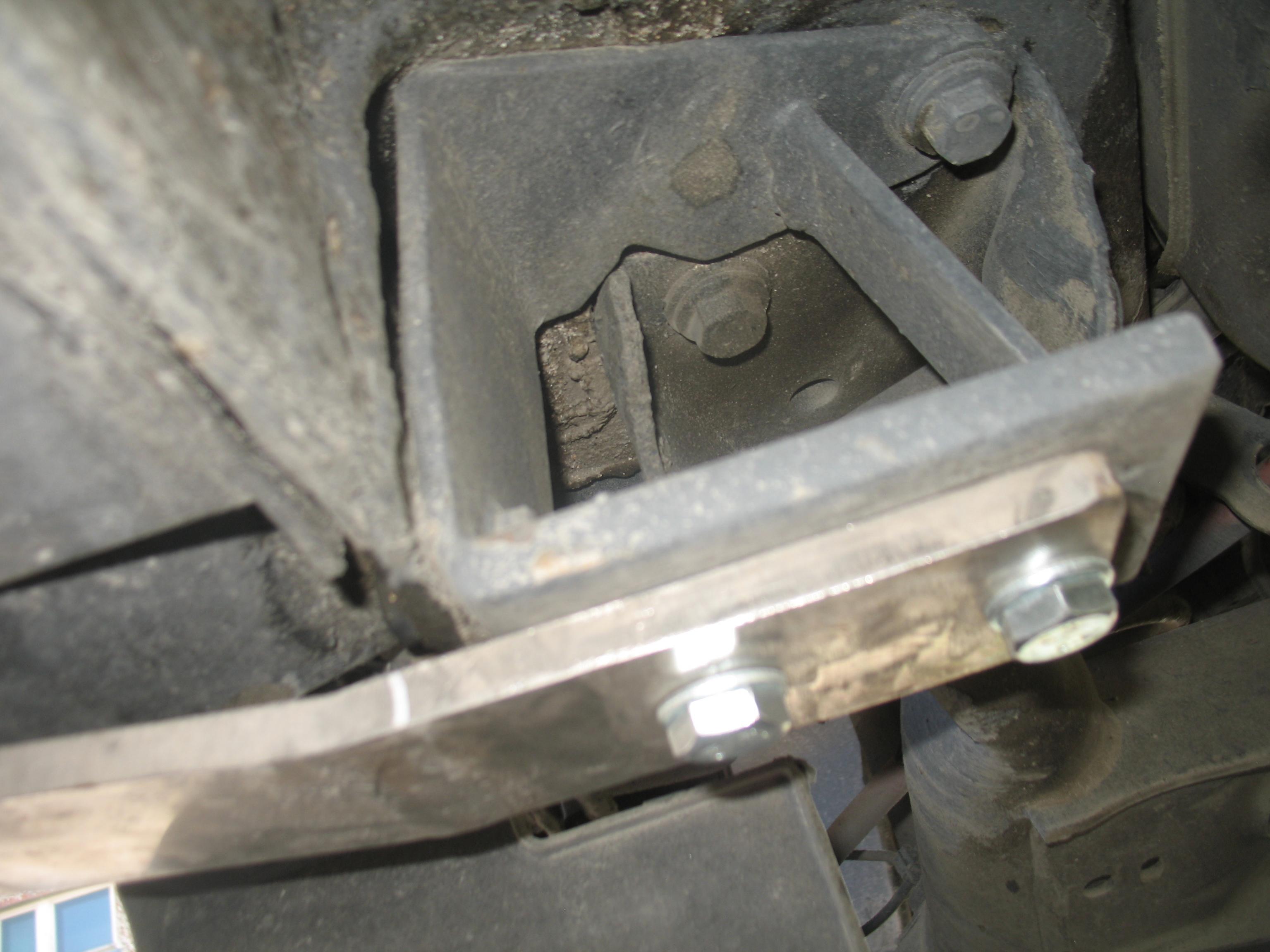

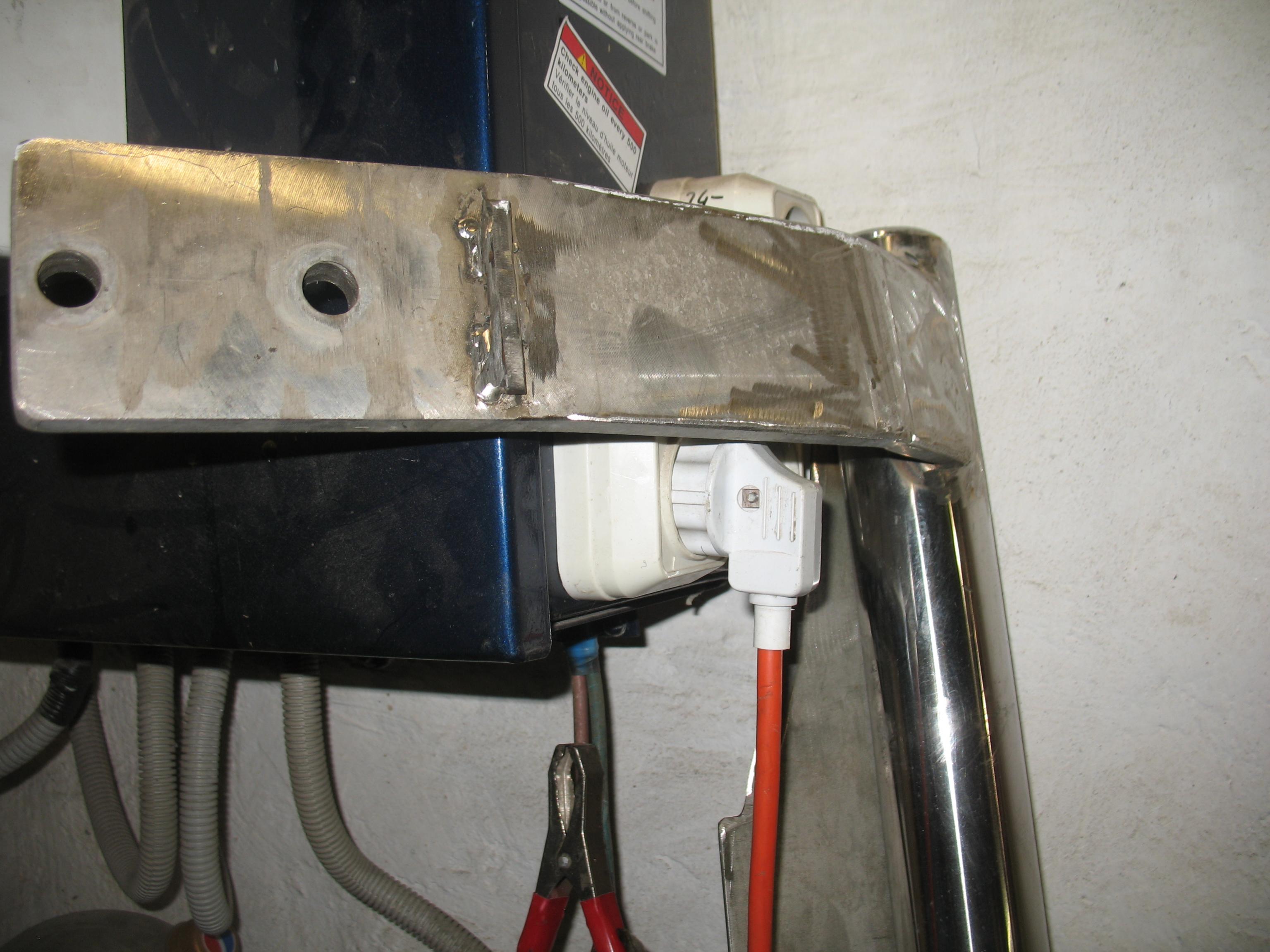

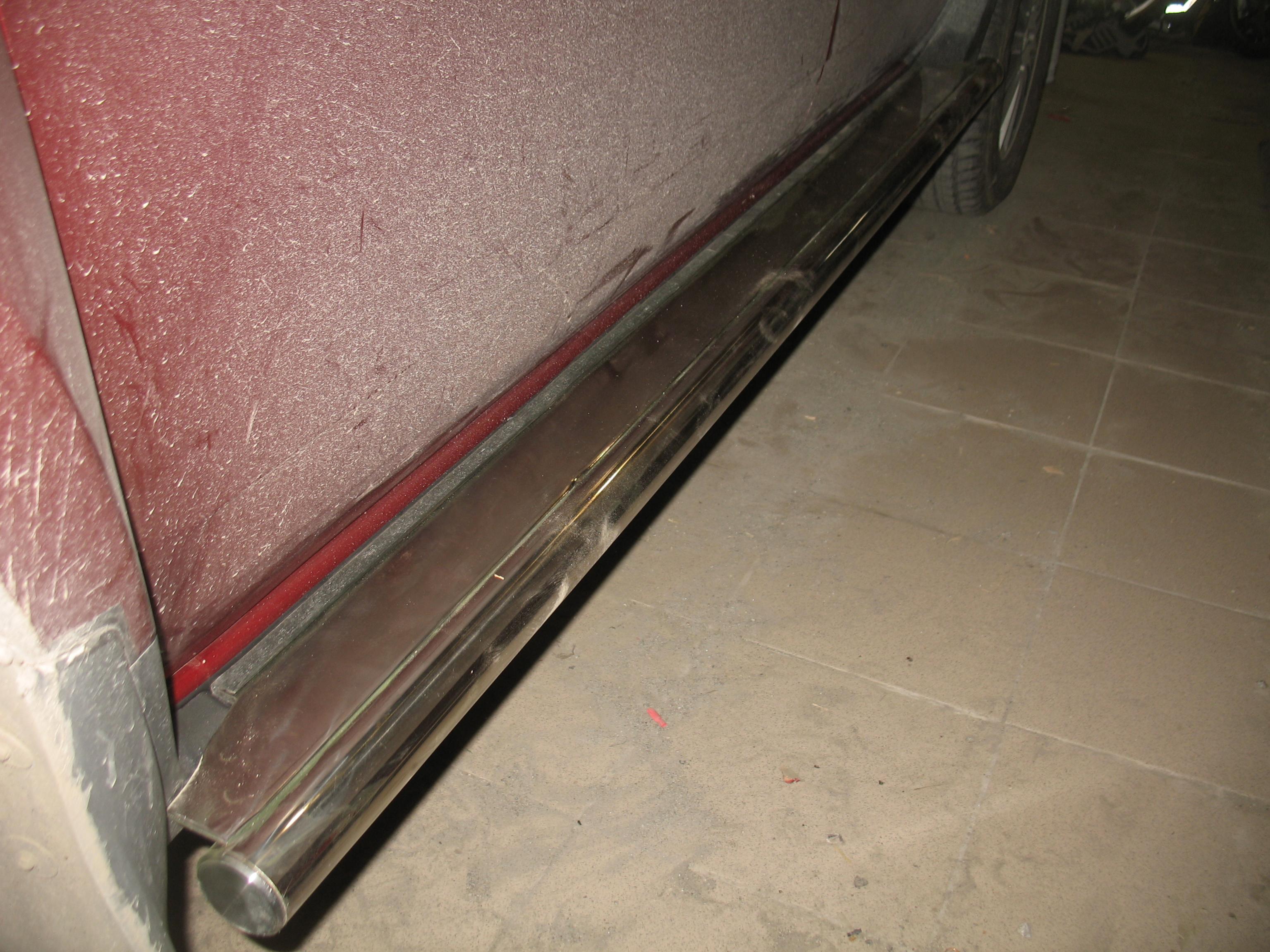

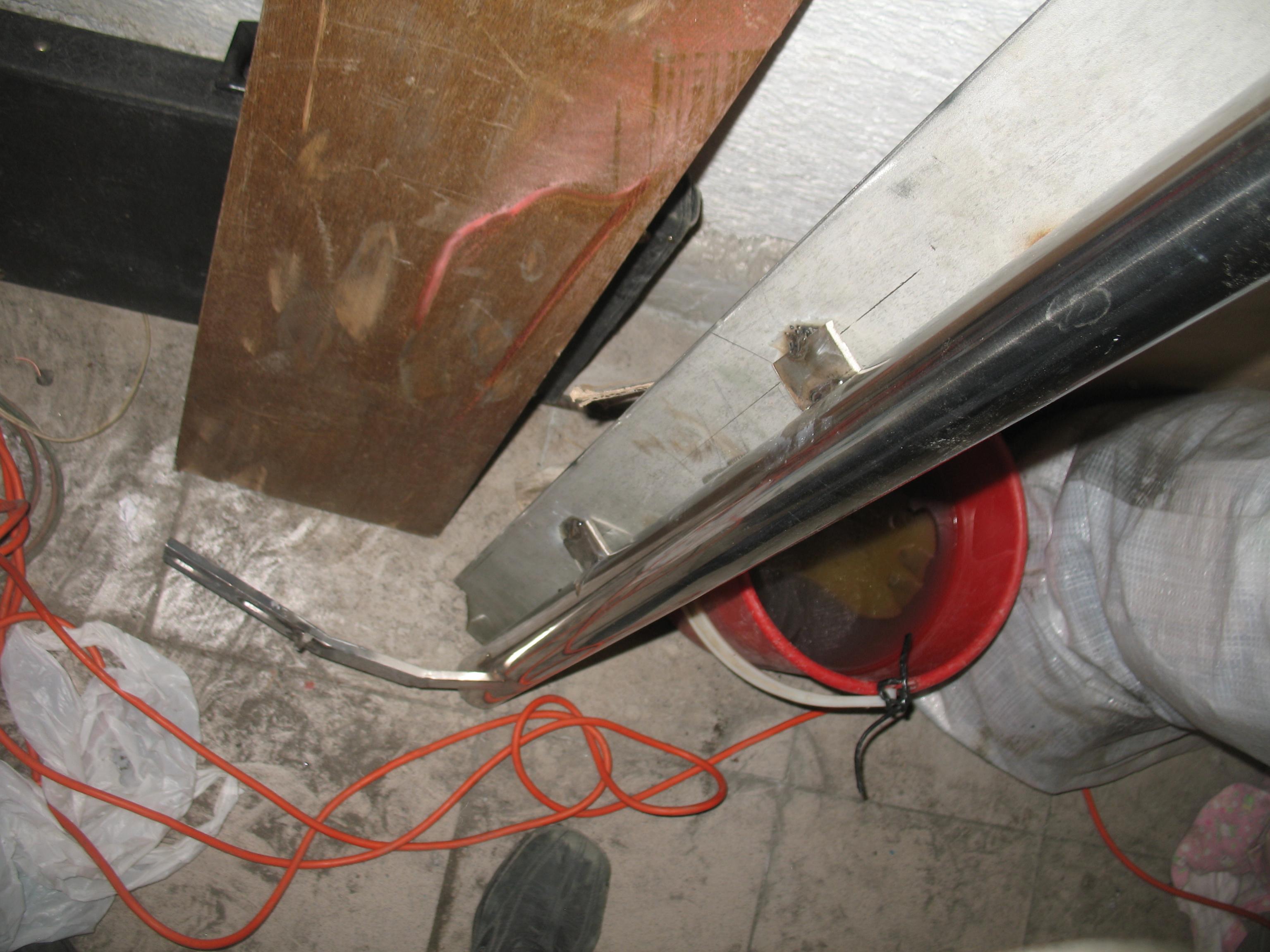

вот еще немного.
уплотнительная резинка на пороге от вазовского уплотнителя двери.
машину можно поднимать за кронштейны.

По умолчанию Re: Пороги
не ко мне.я только на разовые аферы способен.
но считаю конструкция имеет право на жизнь-ну с доработками под себя -кто как хочет.
на крайнем фото приварена пластинка мм5 наверно -что бы домкрат не съезжал.
если бы сейчас делал -поискал бы трубу 60+мм.имхо интересней смотрелась бы.
