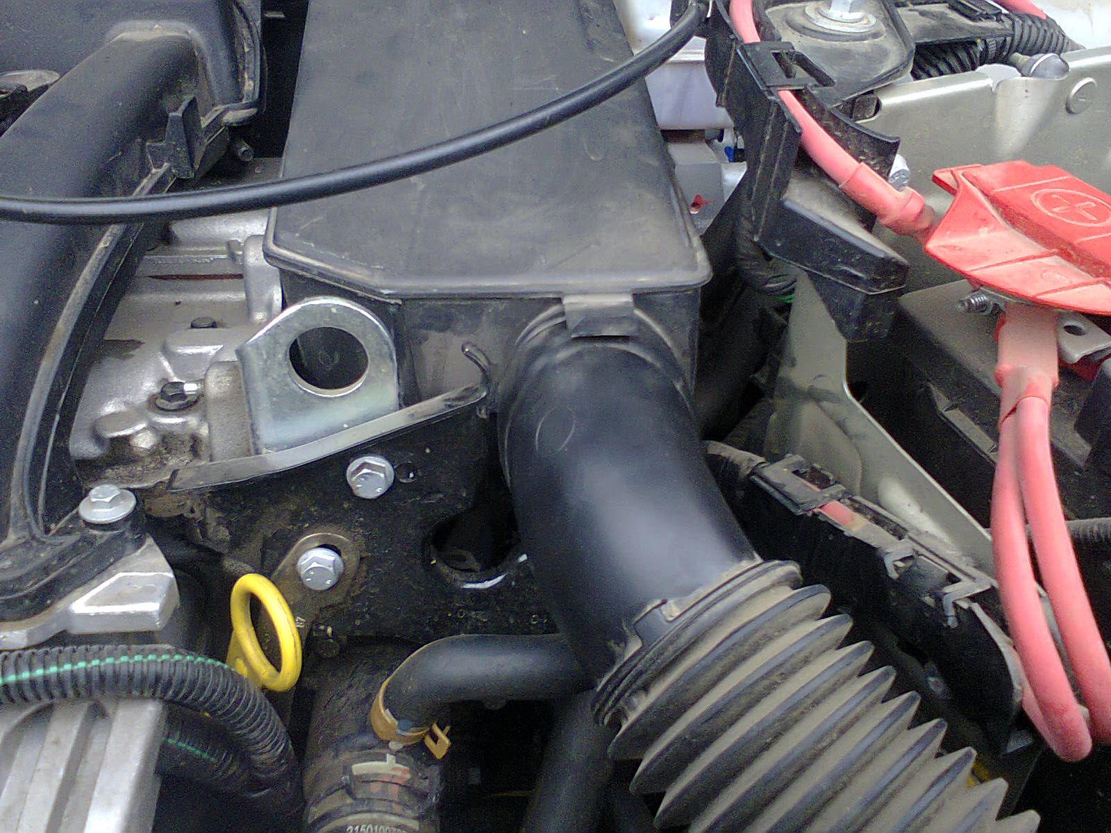

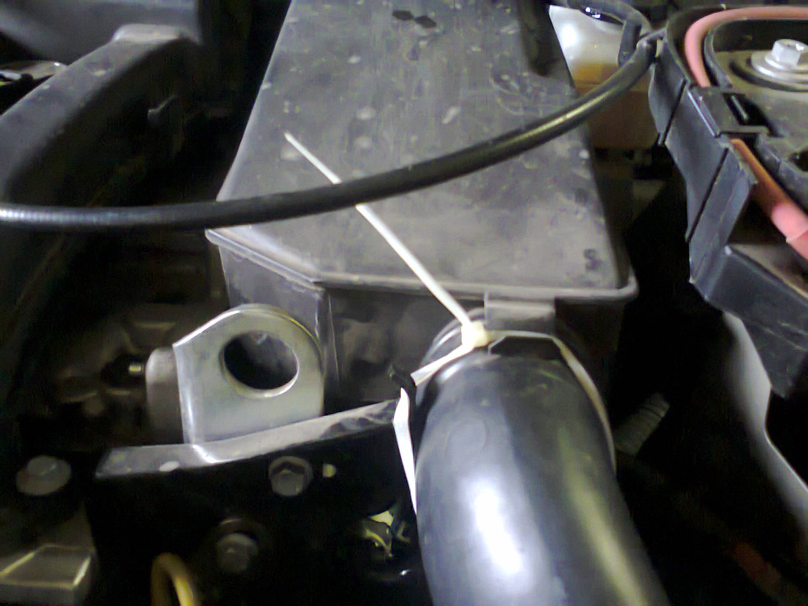

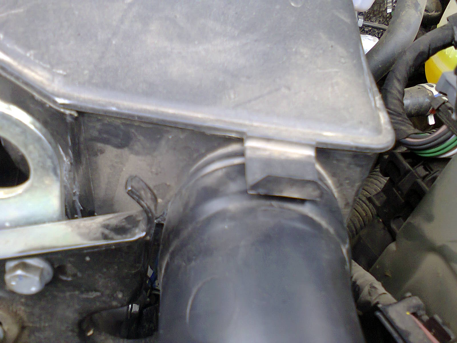

Сегодня решил заглянуть под капот-жидкости и прочее проверить,порядок в общем. Ну что,первый НАХ работе новгородских сервисменов! Забыли закрепить впускной патрубок на воздушный резонатор! Причём Патрубок был слабо надет на корпус ,понимаю,что ничего страшного,но неприятно,да и машина ревела обиженно при разгоне,а я не понимал,в чём дело...
Крепление осуществляется посредством резинового ремешка с отверстиями,я помню хорошо. Ремешка там нет. Затянул пластиковым хомутом,получилось не эстетично,но зато не лягается. Смотрите у себя после посещения говноруких!

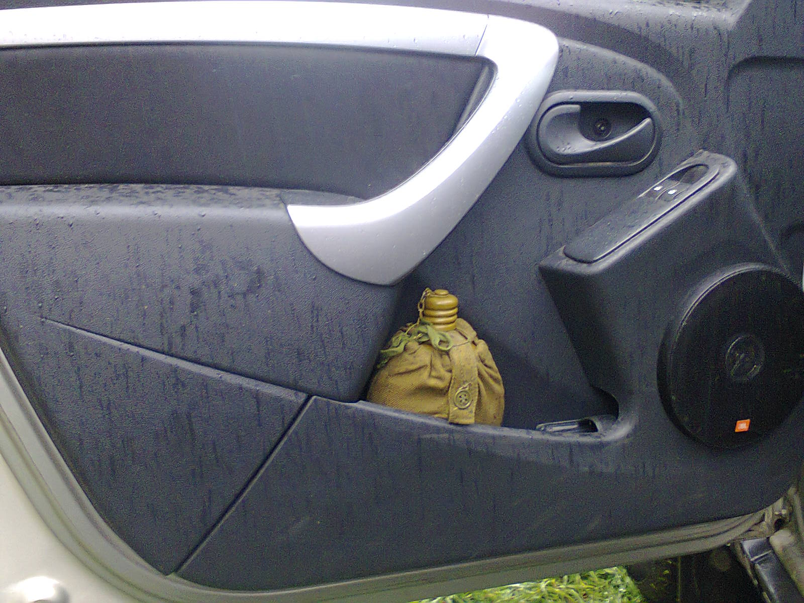

Наконец нашёл место подаренной моим братцем ,ныне дослуживающим срочку, армейской фляге,с пару месяцев она живёт в Дастере,и отлично гармонирует с его интерьером и базальтовым,в серую погоду ближе к хаки,экстерьером. Водичку всегда вожу с собой.

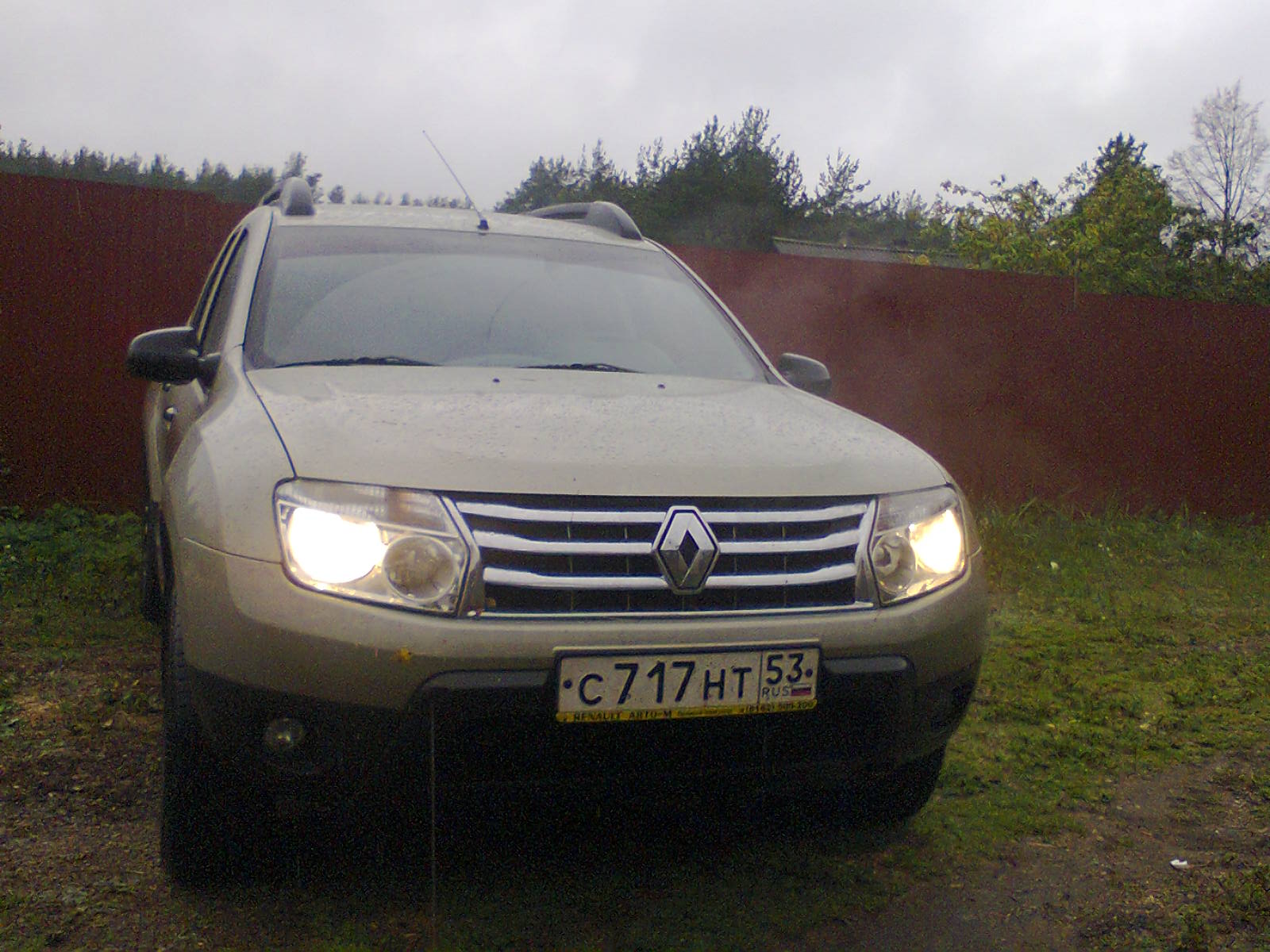

Мсье неплохо потрудился по осклизшей после дождя дороге в деревню - видно,как пар идёт от морды лица.
