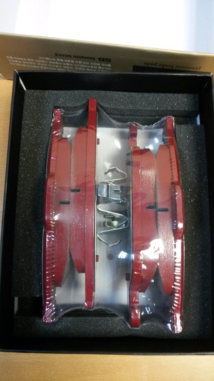

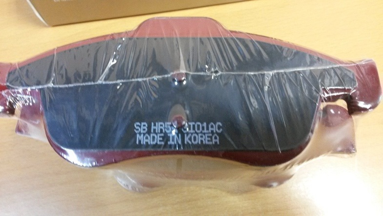

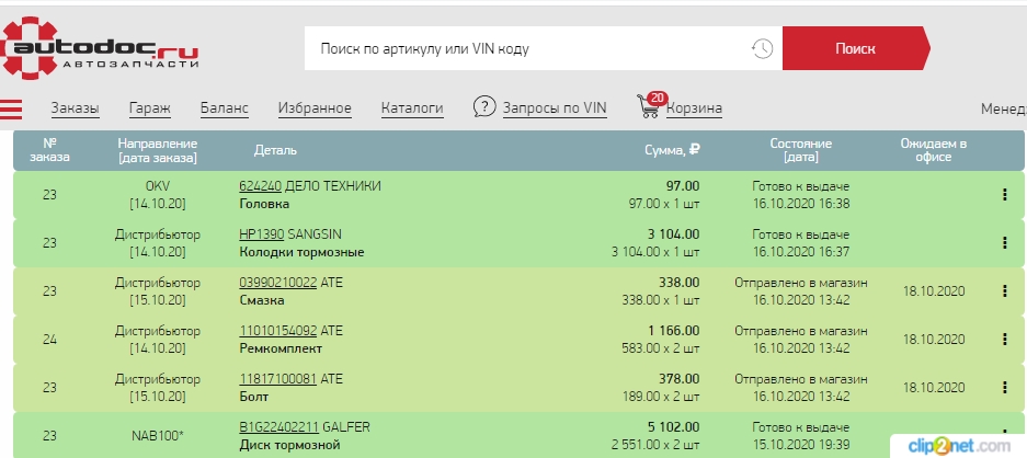

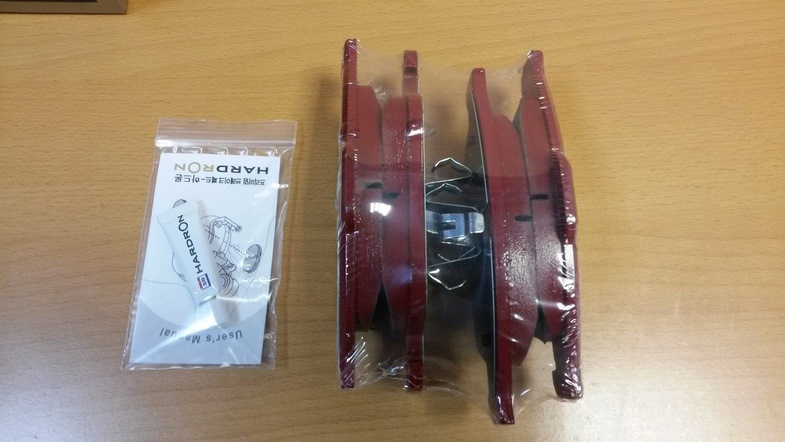

Помог брату поменять колодки и диски на ниссан альмера классикG15 и после этого в прошлое воскресенье решил свои колодки и диски посмотреть. Диски примерно 21,5 при мин 21.8, а колодки вхлам. Толщина фрикциона колодок примерно 1,5мм. пробег 58,5тыс.км. Потом почитал эти ваши интернеты и заказал на 10 тыс.руб. Получается родных дисков и колодокхватило на 58,5 тыс.км.
Сейчас решил попробовать коложки HP1390, Кубик хвалил их.
"" Тормозные колодки SANGSIN BRAKE серии HARDRON предназначены для автомобилей корейского и японского производства и могут использоваться как для скоростной уличной езды, так и для спортивных гонок. Это стало возможным за счет внедрения инженерами новых высокотехнологичных материалов и фрикционных компонентов, позволяющих увеличить коэффициент трения и поднять температурный предел. Уникальность состава колодок HARDRON может эффективно эксплуатироваться и в режиме "спокойной" ежедневной езды. Достойного внимания заслуживают колодки HARDRON по причине гораздо меньшего пылеобразования и бесшумной езды в сравнении с штатными колодками. Время торможения со скорости 180 км/ч до полной остановки составляет 6.7 секунды, а тормозной путь уменьшается до 1/3 от обычного торможения.
Производство HARDRON осуществляется в тесном контакте с членами Тюнинг Клубов и автогонщиками. Их мнение очень важно для изучений спортфункций и желаемых предпочтений пользователей. Эти колодки показали отличные износостойкие качества и рекомендуются для широкого использования в режиме экстремальной езды""
Последний раз редактировалось Arbuzik; 17.10.2020 в 08:54.

Arbuzik, зачем на 10к родные ставить, когда аналоги ТРВ или Галфер гораздо дешевле и лучше?

Сообщение от Arbuzik
Маркетинговая чушь. Тормозной путь, время торможения, интенсивность замедления, зависят от:
1. Коэффициента сцепления, в пятне контакта, шины с покрытием.
2. Конструкции тормозных механизмов и усилия, которыое они могут создать.
3. От массы останавливаемого оъекта.
И только потом от фрикционных свойств колодок.
