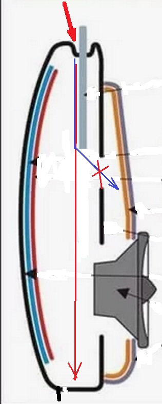

Причина оказалась в не плотном прилегании пленки под дверной картой.
вот никак не пойму как вода может так попадать в салон???
Всетаки наверно может. Там в дверях конструкция и набор деталей сложней и больше чем на картинке. Предполагаю что по этим деталям и конструкциям частично стекает к дверной карте
Внутренняя перегородка двери вертикальная, сколько дверей разобрал даже представить не могу как там так вода может стекать, больше склоняюсь к тече через дверной уплотнитель который на кузове в дверном проеме сверху. Но это мне так кажется.
Через дверной уплотнител бывает подтекания, у меня например кабел антенны рации прям по верху уплотнитеня выходит. Бывает на мойке керхером прогоняет там воду, капает в салоне.
А внутри дверки там ниже стекла за перегородкой и подемник и тяги ручки открывания замков и сам динамик колонки утоплен глубоко
Нет, течет как раз в щель карты двери, когда разбирал, шумка на самой карте сделанная давно была мокрая внизу, после очередного дождя. Убрал 5 см шумки с карты внизу, чтоб её не отжимало при замерзании зимой, если она мокрая, вода будет переливаться во внутрь. Нанес новый герметик битумный от Рено.
Вообще причина протечки именно в этом, накапливается вода в карте по весне-осени, качели температуры постепенно отжимают карту. Тут выход один, пленку на герметик, все технологические отверстия посадить.

По умолчанию Re: Текут двери и не только...
там я рисунок выложил, ткни пальцем откуда течет. Ни где мокро, а как туда вода попадает. В свое время я протечке искал(особенно после кузовных ремонтов) методом присутствия, залезаешь внутрь и смотришь с фанариком, а механик поливает все подозрительные места водой из шланга.
