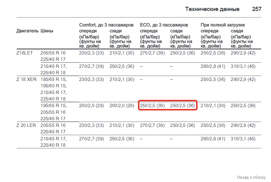

Пришлось мне тут волей судеб залезть в мануал опеля астры, в частности, в техданные, и помимо всего натолкнулся на табличку давления в шинах, наверно я её и раньше листал, но видимо так давно, что и забыл. Так вот, немецкие энжонэры считают диапазон давления в пределах 0.5 атм вполне штатным, и не только в зависимости от загрузки, а именно в целях достичь определенных эксплуатационных характеристик. Приведена страничка, где фигурирует двигатель и типоразмер шин, как у нашей астры (Z18XER), что справедливо 1 в 1 и для атмосферника 1.6 (просто на другой странице, не захламлять же фотками).
Так вот лично я считаю, что такие данные можно смело экстраполировать и на наш автомобиль среднестатистической гражданской тяговооруженности с типоразмером 215/65/16...
