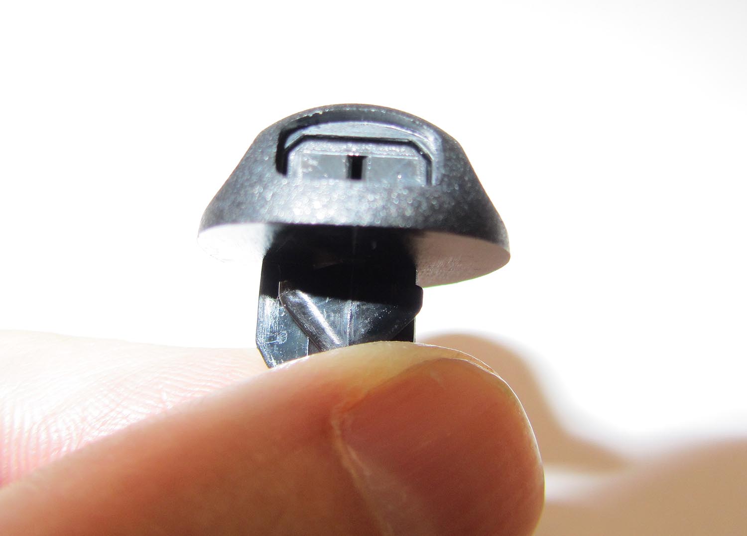

Установил себе веерные форсунки омывателя лобового стекла.
Форсунки - вольво цена 270р.
Клапана - тойота 58р.
Работают отлично, все стекло орошается равномерно.
Правда для установки необходимы доработки:
1. Отломать усики и нарезать резьбу на 8 (так надежнее )
2. сточить переднюю часть форсунки примерно на 1,5 мм ( если не стачивать то поливают выше середины лобового стекла)
Тема не новая, на логане стояло тоже самое.
Может кому пригодится

Не ставил бы себе, не говорил. В каком месте они 2-3-х дырочные?
Фото не моё, поскольку машина уже у нового владельца с форсунками.
В сообщении не только номер, но и ссылка приведена ссылка, где покупал.
