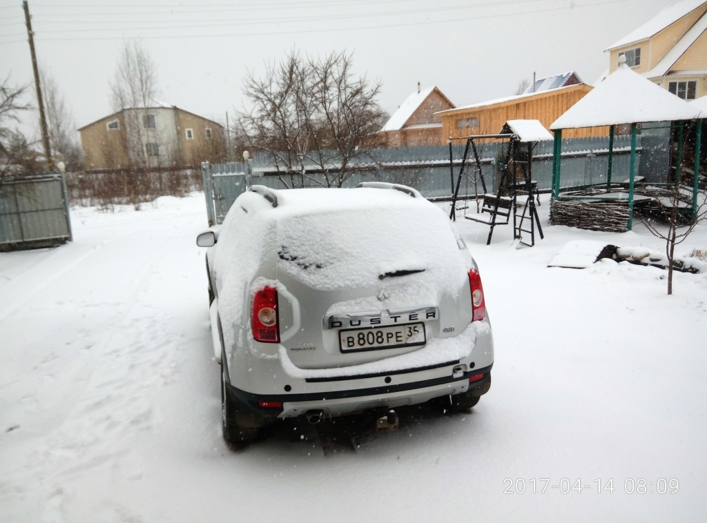

Переодеваться , говоришь? Ну ну...

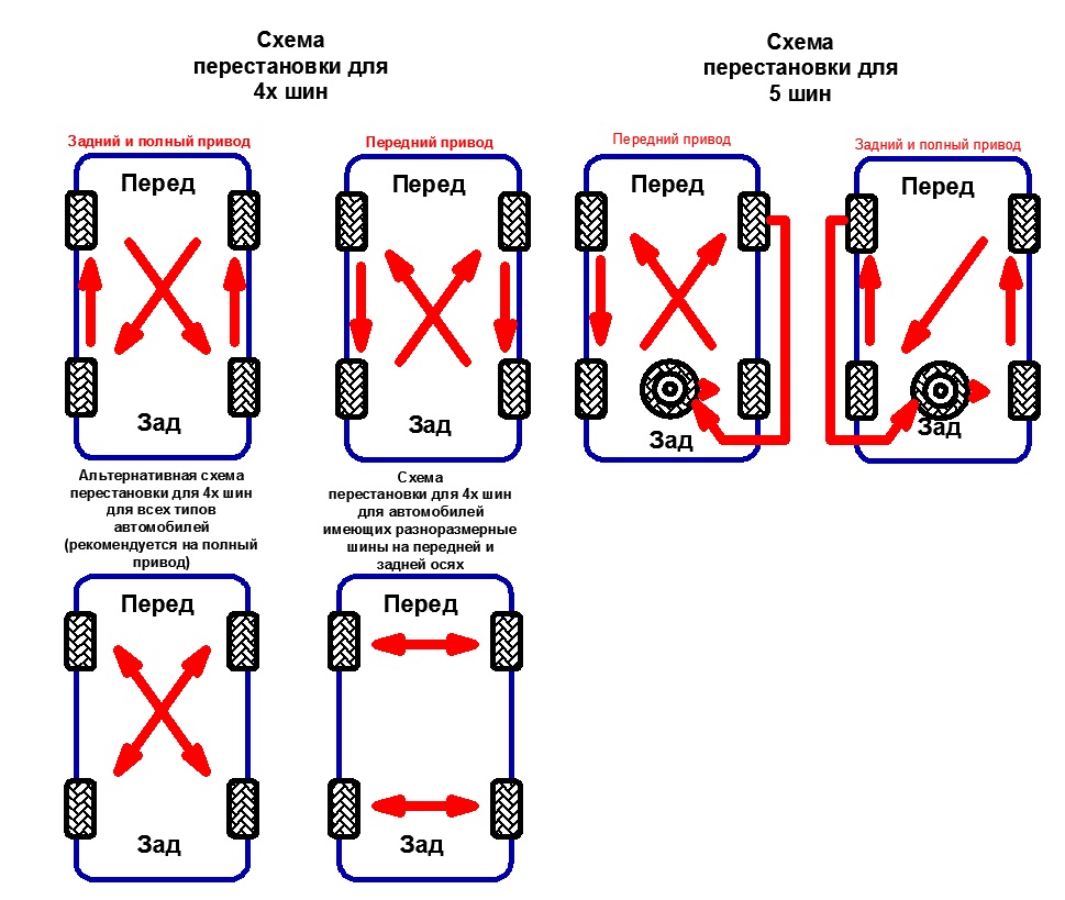

Всем здравствуйте.
Читаю форум, но зарегистрировался только сейчас.
У меня вопрос есть. Скажите, поменял на выходных шины в шиномонтаже. То есть целиком шины с дисками на летний вариант. Там же делал балансировку. После смены заметил, что сами колеса поставили вразнобой. То есть левое заднее оказалось правым задним, правое заднее оказалось правым передним...и.т.д.(Я там ставил пометки)
Шины Continental, те что шли с завода. Пробег на них был чуть больше 1000 км.
Вот, хочу узнать у более сведущих в этом вопросе. Что нужно делать? Оставить как есть сейчас или нужно менять как было раньше?

Я полагаю, что за 1000 км никакой разницы от колес на одной оси не почувствуете. Потому оставьте.

Если резина не направленная, то это даже лучше для более равномерного износа всех четырёх покрышек ! Ничего страшного в этом нет, я каждую переобувку колёса местами меняю: если направленная - то ПЛ и ЗЛ местами меняю, и с права также ПП ставлю назад, а ЗП ставлю вперёд ; если резина не направленная , то крест на крест !

Не очень понятно, если у вас собранные колеса, летние и зимние, то зачем балансировка без показаний. Если вам перекидывали покрышки, но сохранили направление вращения, то это нормально и для направленной резины. Кстати, не написано о направленности
PS. Сам стараюсь сохранять направление вращения и для ненаправленной резины.

А что значит балансировка без показаний?  У меня комплект летней и зимней, каждые на своих дисках. Поставили летние, но не так как было до смены на зимнюю, вращение совпало не на всех, так как например ЛЗ оказалось ПЗ. ПЗ оказалось ПП, ЛП осталось на месте.
Резина ненаправленная Continental CrossContact LX.

Corton, На каких колесах меньше балансиров ставьте на перед, на каких больше- назад.

За 10000 км сезона у меня резина снашивается не больше 3 миллиметров, так весь сыр-бор из-за 0,3 мм протектора (при пробеге 1000 км)? Причем разница износа будет еще гораздо меньше.
