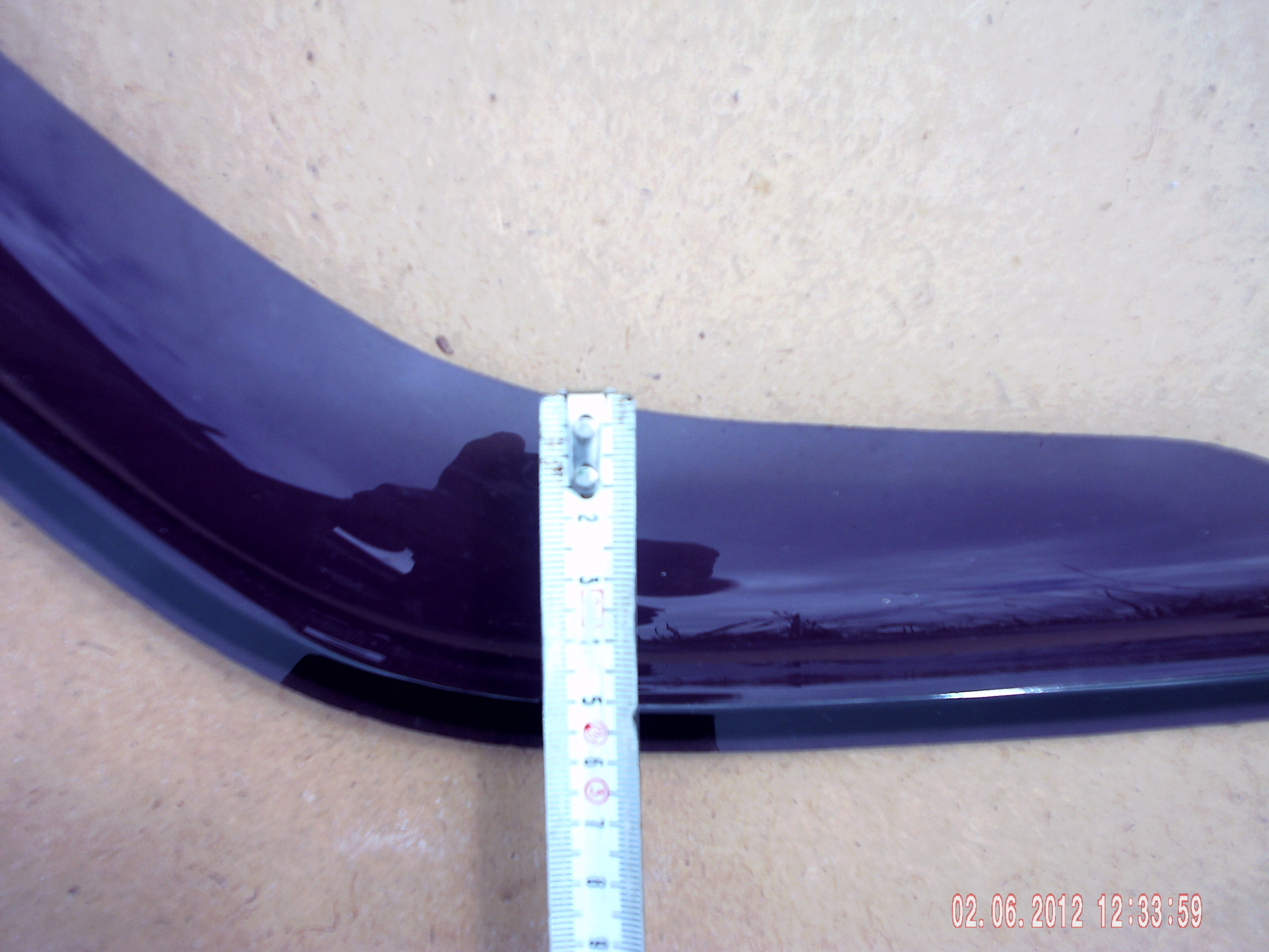

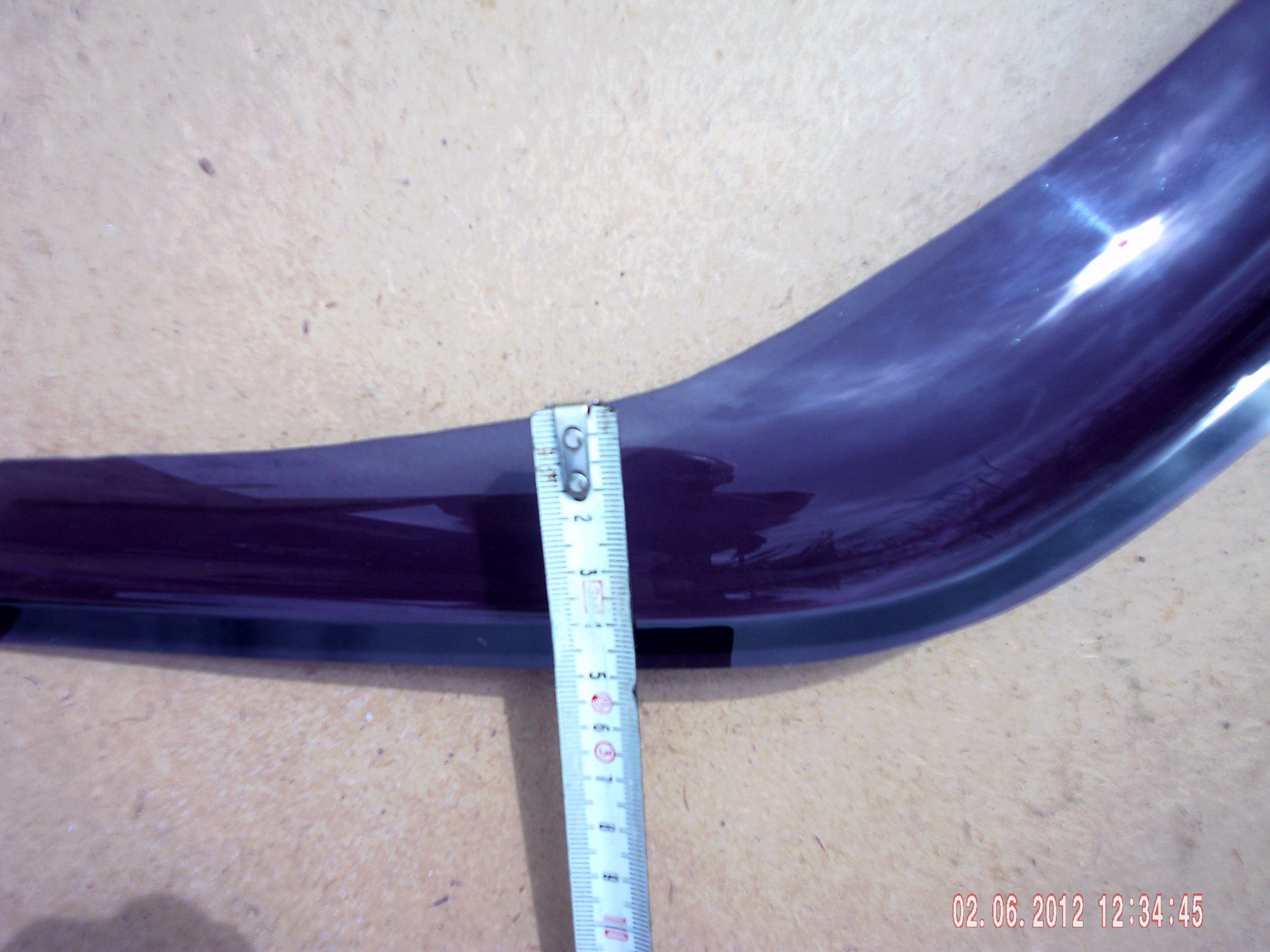

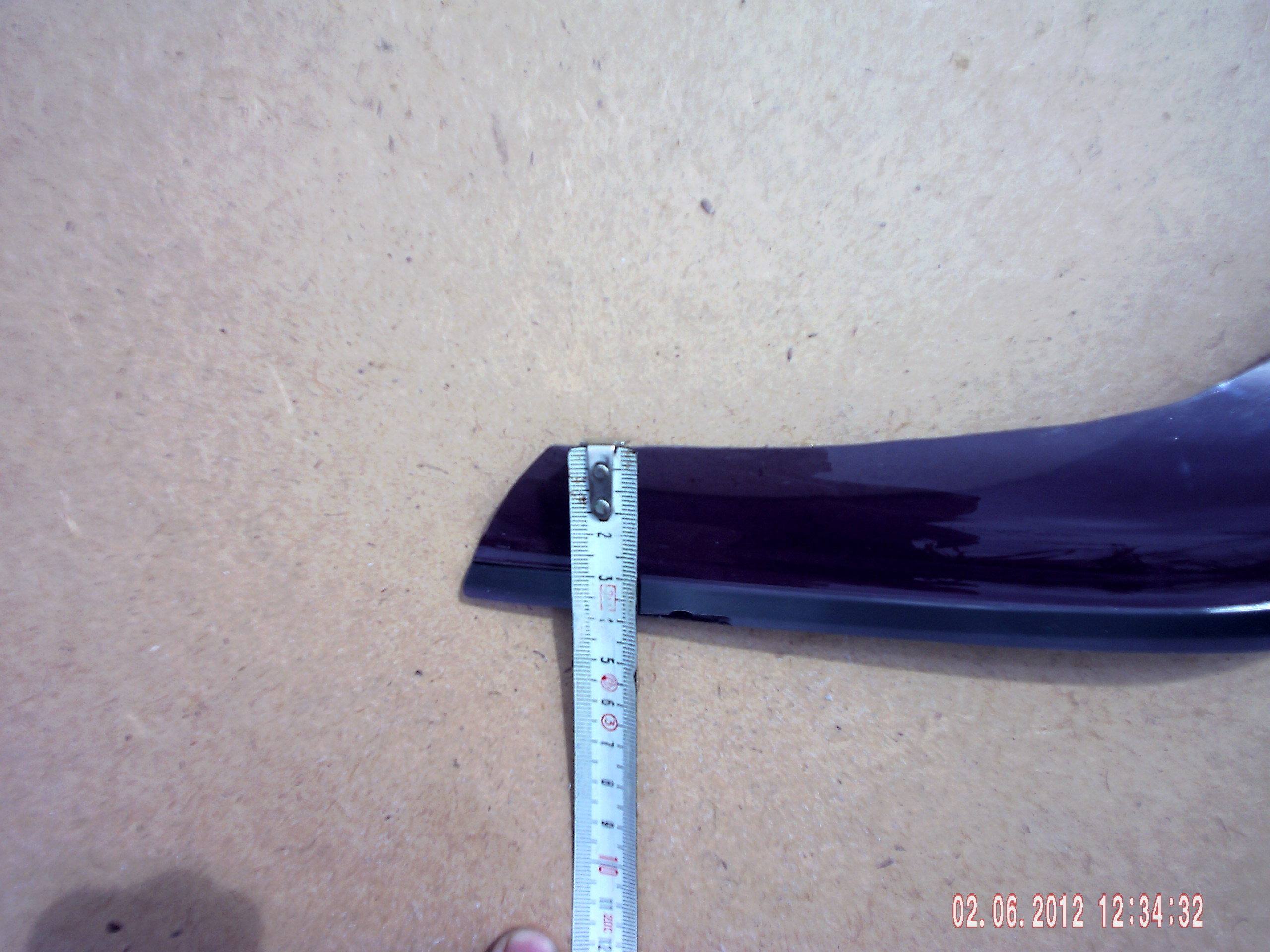

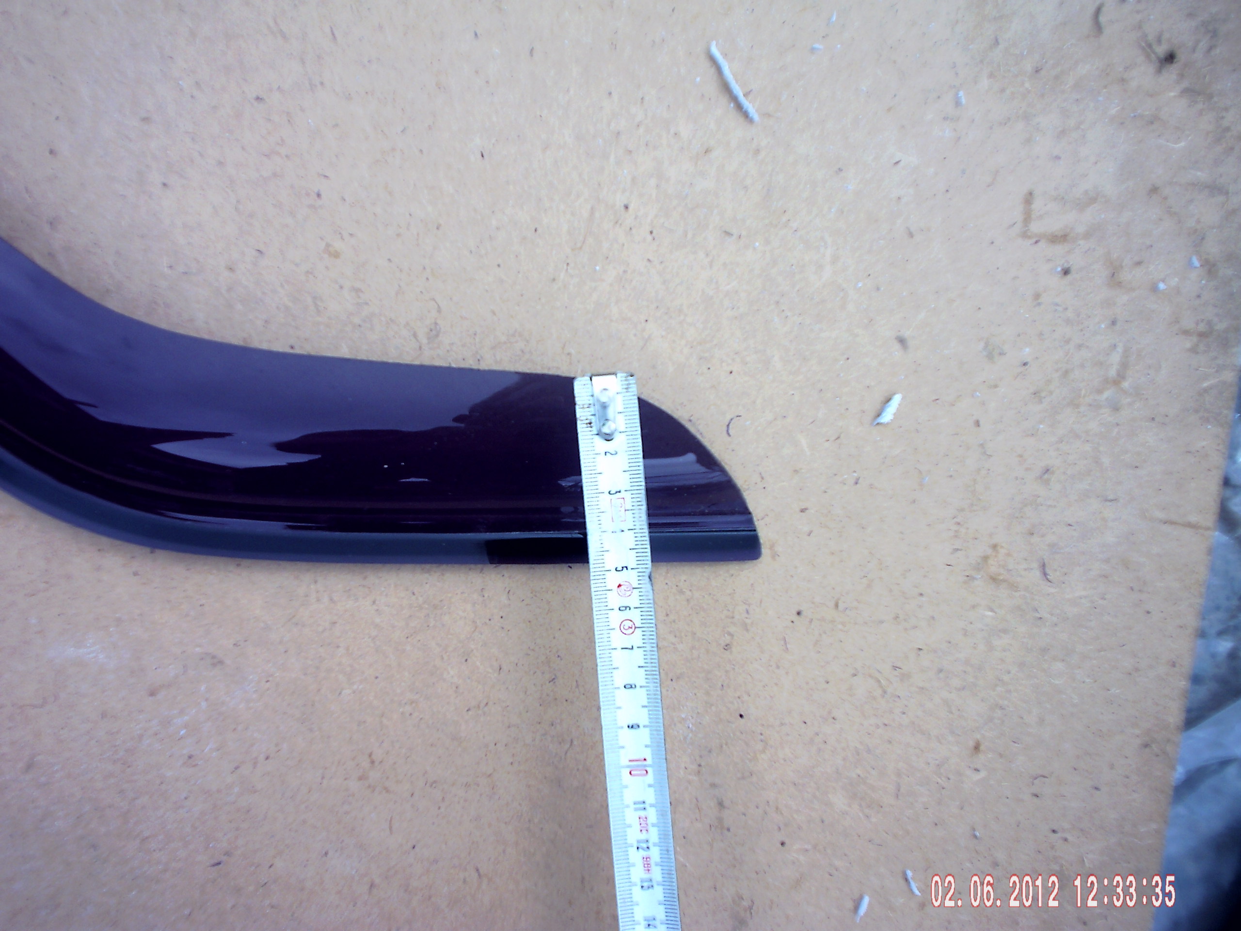

Сегодня тоже обработал дефлектора,снял аж целый сантиметр на малооборотистом наждаке.Изначально размер был таким
Вложение 10375
Вложение 10376
После обработки стал таким.
Вложение 10373
Вложение 10374
Осталось только приклеить

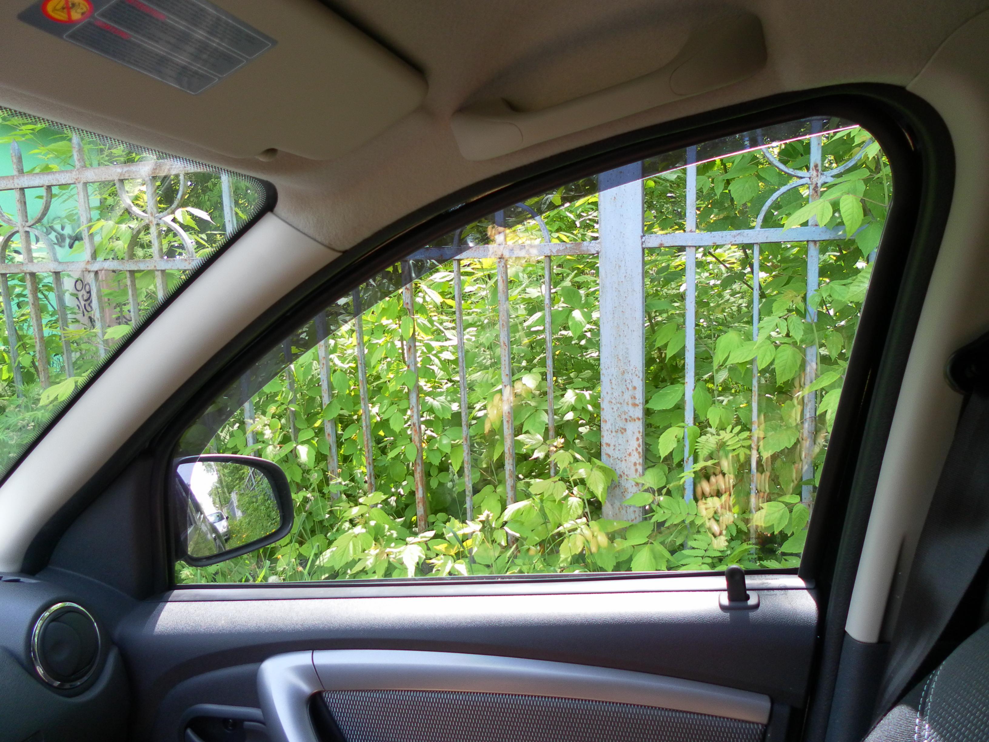

Приклеил:
Опустил дефлекторы максимально ниже,чтобы выполняли свою функцию.Супруга сказала что стало хорошо, и ей не дует при несильно открытых окнах. Вид на зеркало моим взглядом с водительского кресла, на фото.

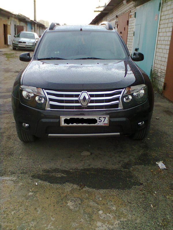

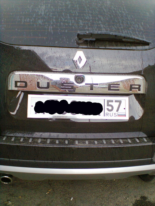

Поставил вот такие рамки под номер, 700р. пара.

Антивандальные? Номер не сопрyт? Как прикручены?

Прикручена намертво, зад - болт+гайка+клей для резьб;
перед - клипса с резьбой+болт

А где брали? И кстати, они в штатные отверстия не станут, болты эти, значит сами сверлили заднюю дверь?

брал на авторынке, задняя дверь была уже просверлена дилером, задняя рамка стояла на заклепках, срубил заклепки и по ним просверлил отверстия в рамке.

Посмотрел ветровики у shultz,ну кому что нравится. Мне лично незаконченная и обрывисто-короткая линия ветровика не нравится,я на все машины ставил удлиненные.А время-мучение на обработку ветровиков мной затрачено по времени 10 мин. Я их дольше приклеивал.

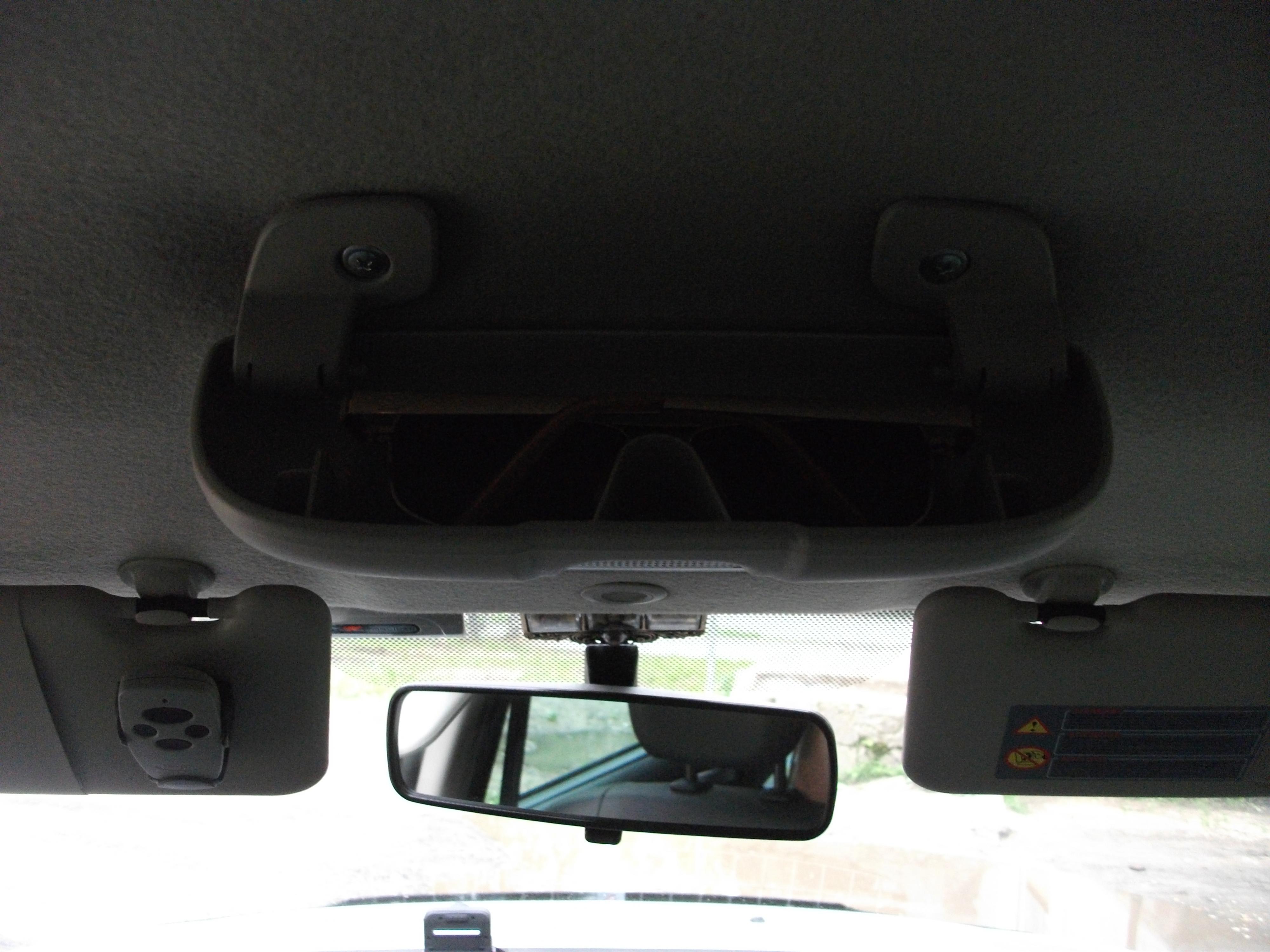

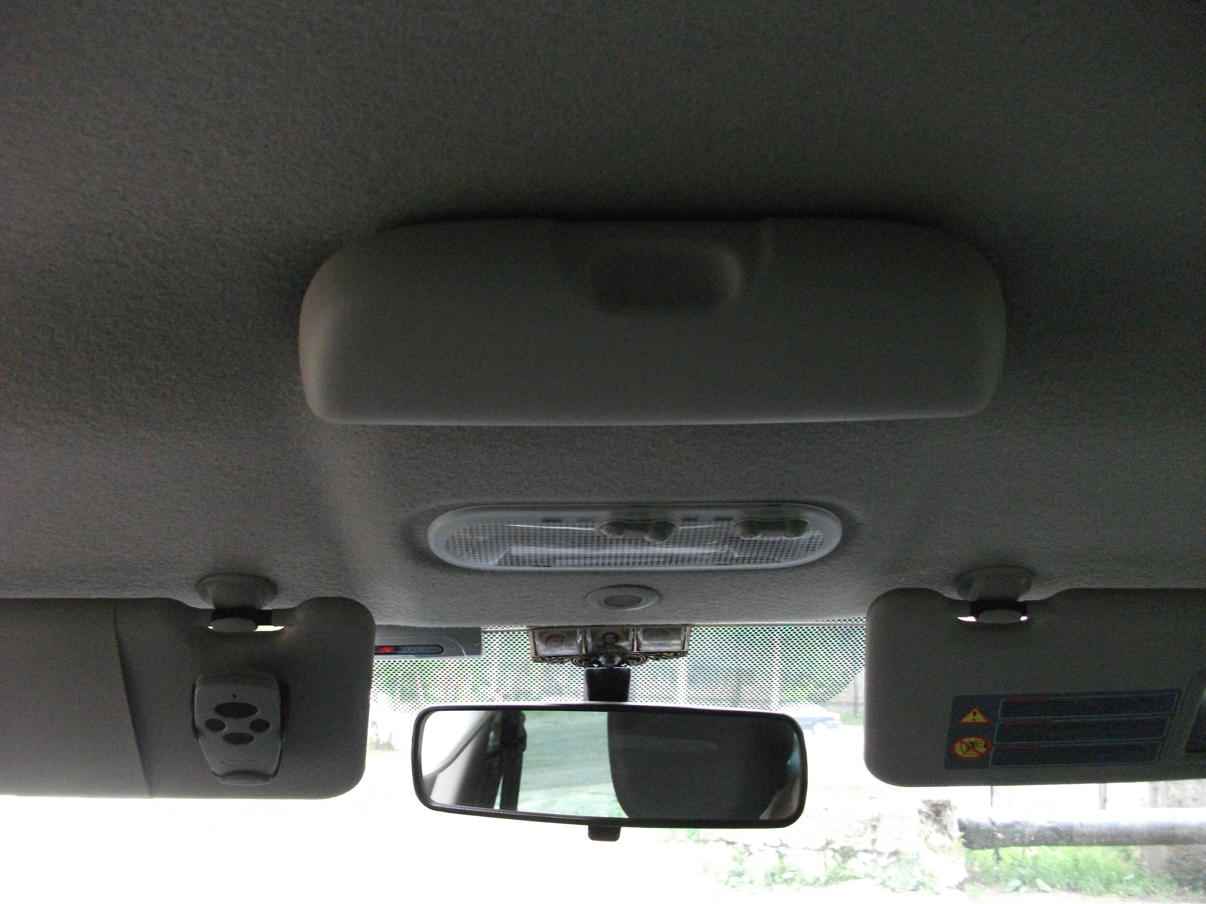

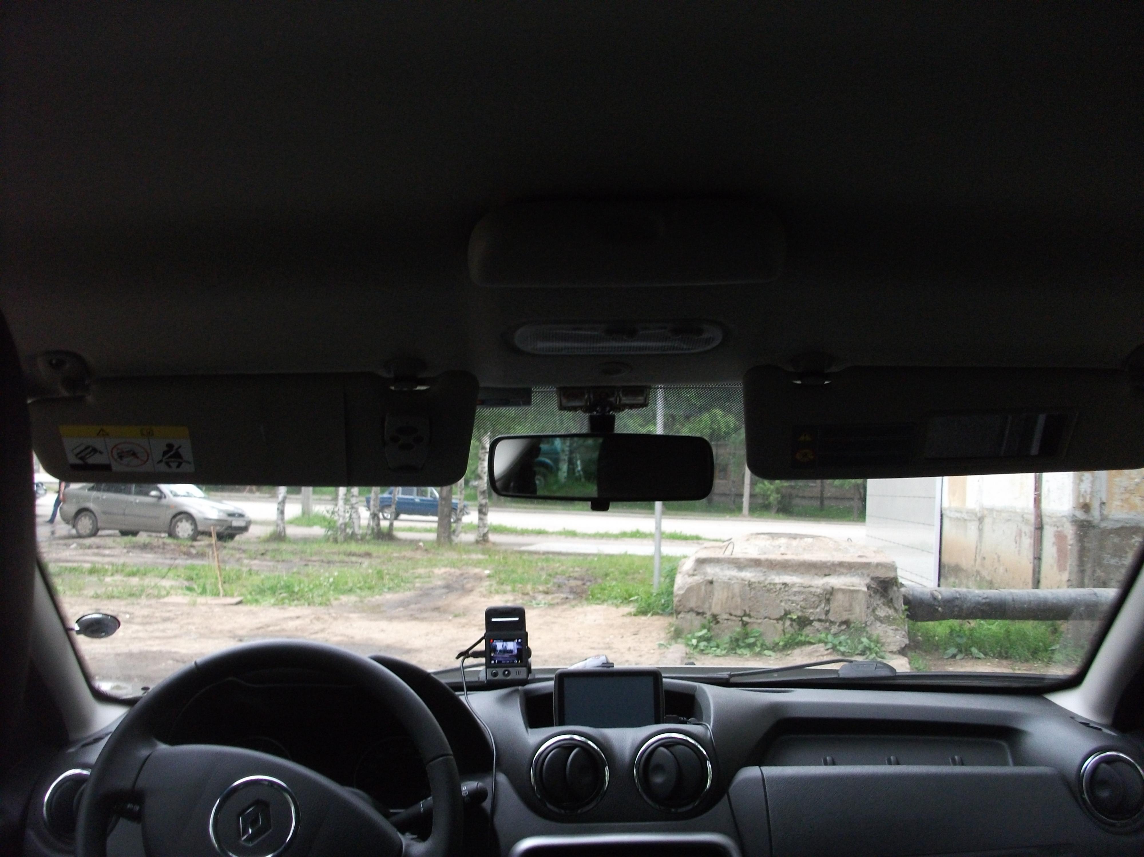

Ранее кто то интересовался этим акссесуаром. Так вот я поставил от Логан-Шопа футляр для очков, удобная штука. Крепил на саморезы, держится вроде крепко, но я думаю нужно с внутренней стороны обшивки поставить скобки-гайки для надёжности.

Стрелков, а что за пультик у Вас на водительском козырьке?

Въезд в жилую зону через шлагбаум.

Сегодня сделал так же, вынул фонарь, поролоновую прокладку и с внутренней стороны на саморезы поставил пластиковые кубики от защиты ВАЗа (08,09) валялись в гараже.
