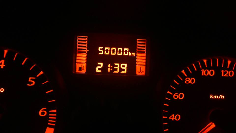

09 июля 2015 г.
Пробег 50 000. Совершеннолетие!

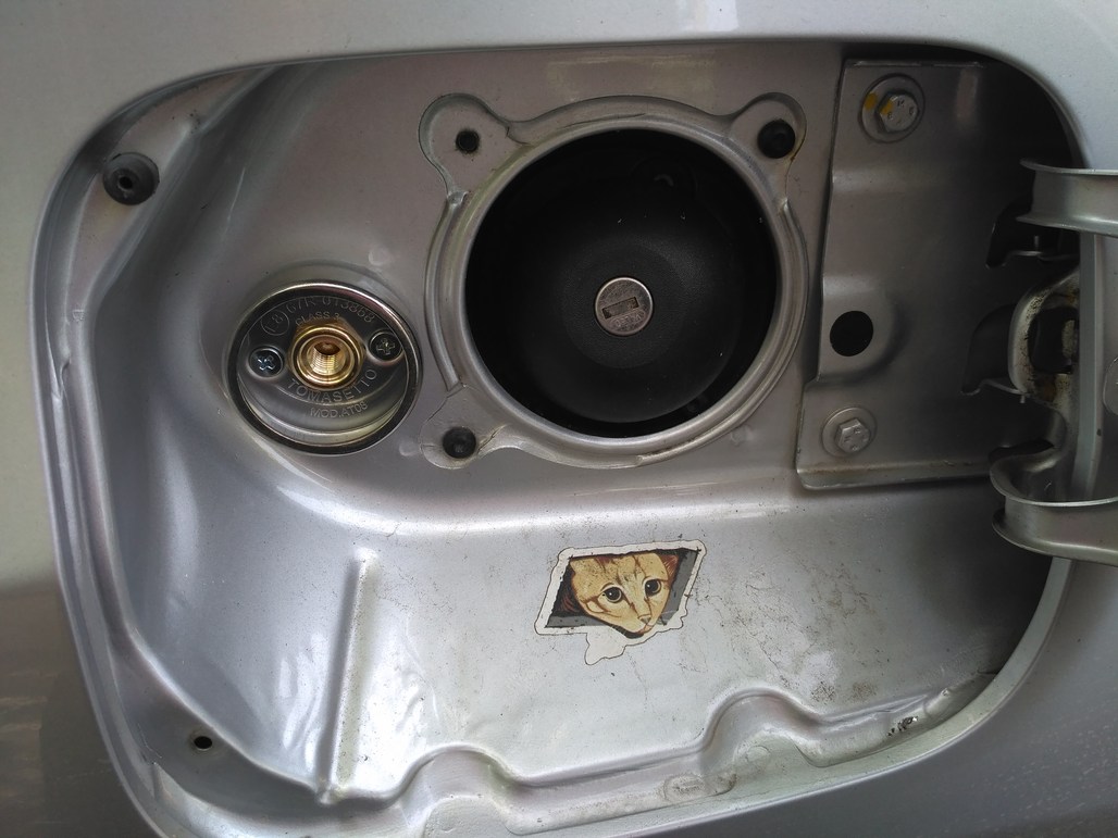

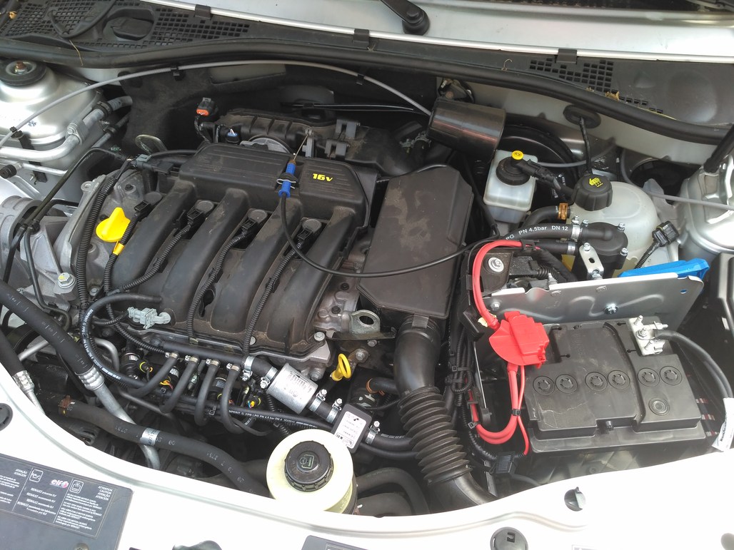

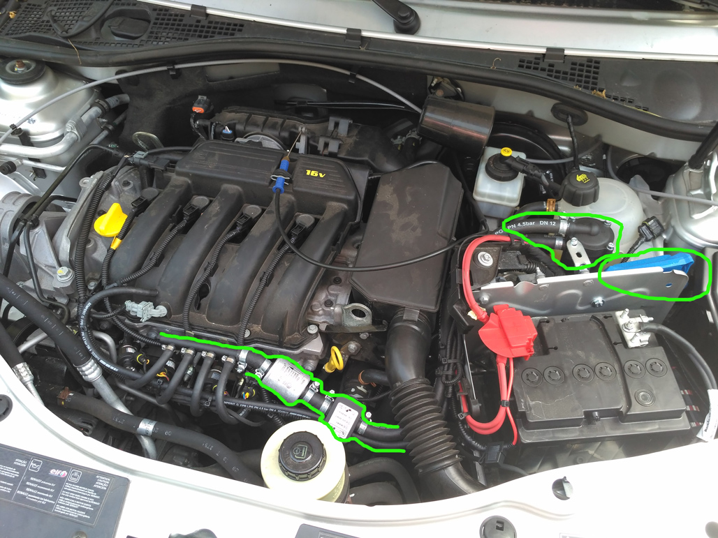

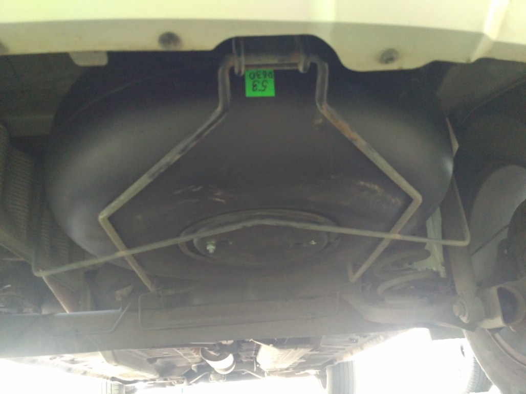

20.06 Установил ГБО.
(Электроника Zenit BLUE BOX, форсунки Hana,механика Tomasetto).
600.
Фотографии прилагаются. Думаю куда теперь запаску из багажника девать
Пробег 55515.
Катаюсь первую тысячу - учу новый компьютер. Потом опять к сервисникам на проверку и настройку.
Последний раз редактировалось VERB; 22.06.2016 в 12:53.
22.06.2016, 06:08
#330
Регистрация: 05.11.2012
Сообщений: 2,684
: 3324
Был(а): 21 дек 2023 00:04
Re: VERB / Алмазный распылитель / Laureate 1.6 4x2 /
Сообщение от VERB
20.06 Установил ГБО
А баллон вместо запаски? Все хорошо в ГБО, но баллон (кроме жигулей классики) никуда не лезет по-человечески. А в однообъемниках-универсалах типа Дастера совсем не удобно с ним.
22.06.2016, 12:52
#331
Регистрация: 28.11.2010
Сообщений: 331
Время онлайн: 2 д. 23 ч. 39 мин. 20 сек.
: 328
Был(а): 17 окт 2021 07:16
Адрес: Таки да, Одесса!
Автомобиль: DUSTER
Сообщение от u313
Обновил предыдущий пост - добавил фотографии.

17.07.2016, 19:35
#333
Сообщений: 2,684
: 3324
VERB, Да, но без запаски лично мне ссыкотно кататься, особенно если подальше от города. А если ее в багажник засунуть, то сразу багажник уменьшается прилично. А не пробовали вариант все же в багажник ее положить, а пол вокруг поднять, как это сделано в версии 4х4?

u313 Не пробовал. Хочу поменять на докатку

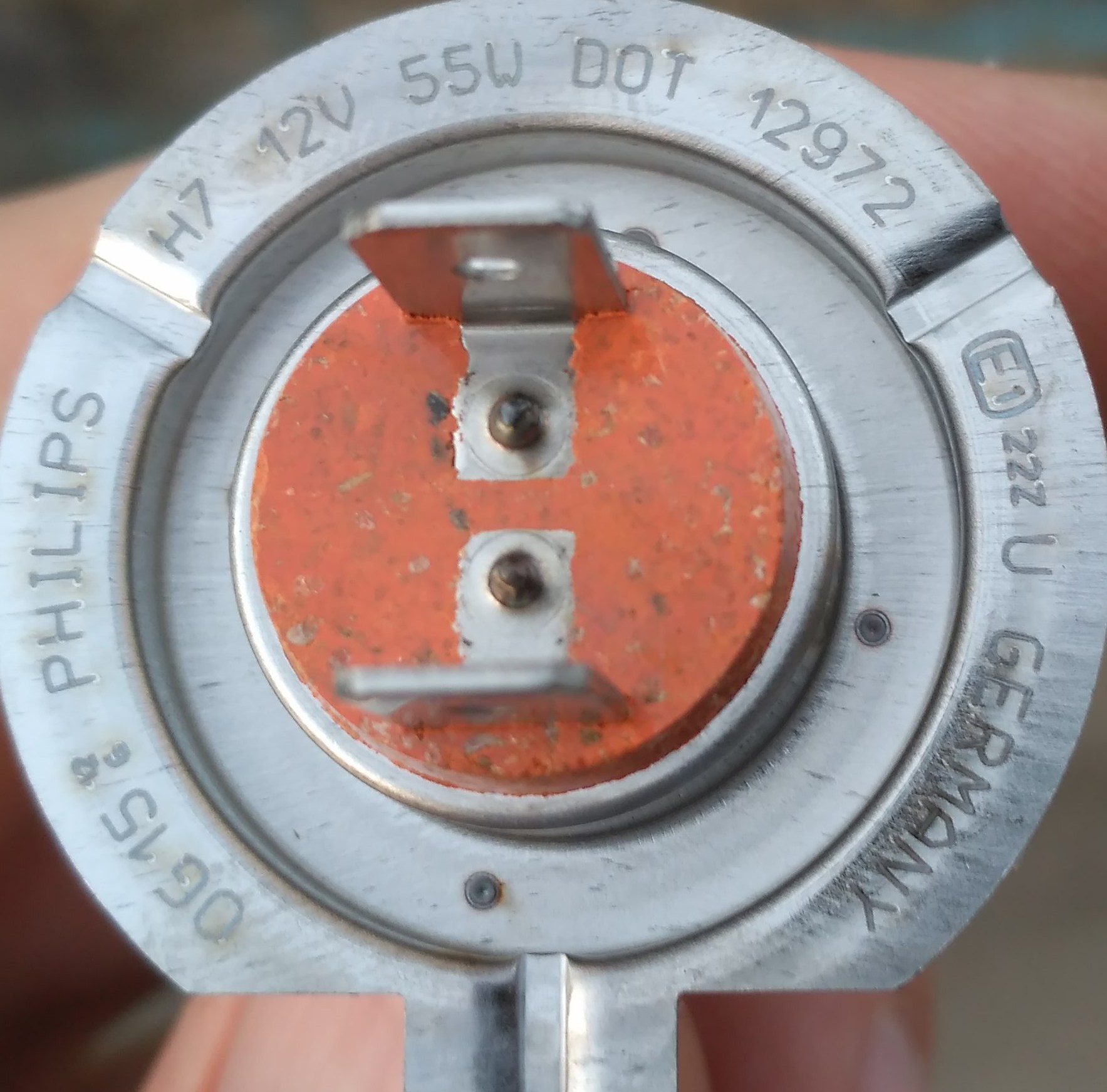

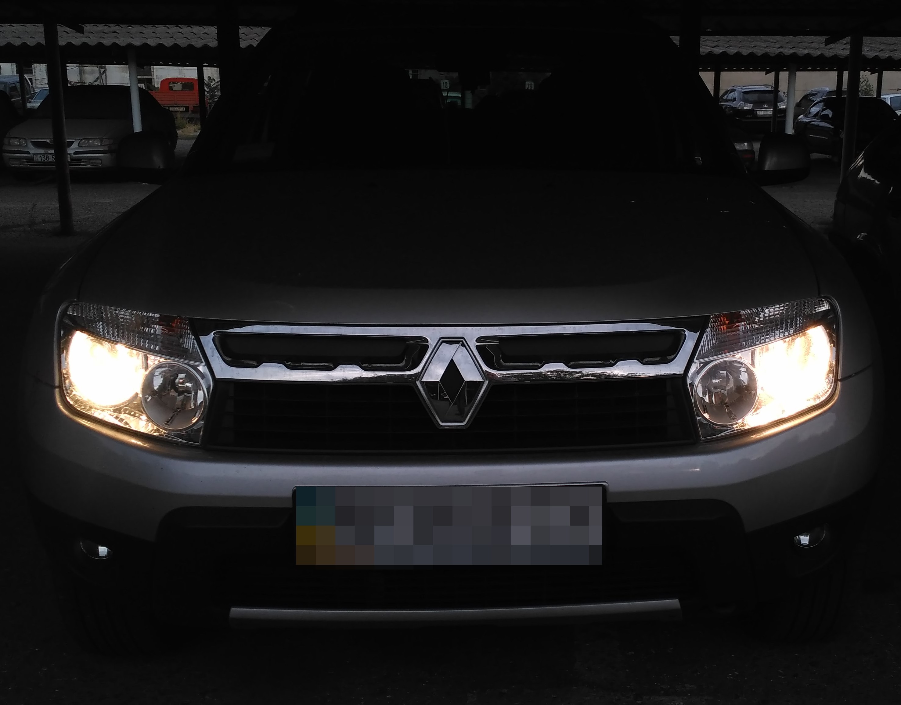

Замена лампы
Вчера заменил лампу ближнего света. Оригинальная Phillips откатала 56 828 км (!) - 5,5 лет. В магазине купил самую дешевую на замену "Диалуч" (55 грн.). Хочу понять насколько хватит экономии.
Как видно на фото - визуально отличий нет (слева оригинал, справа - новая замена).
