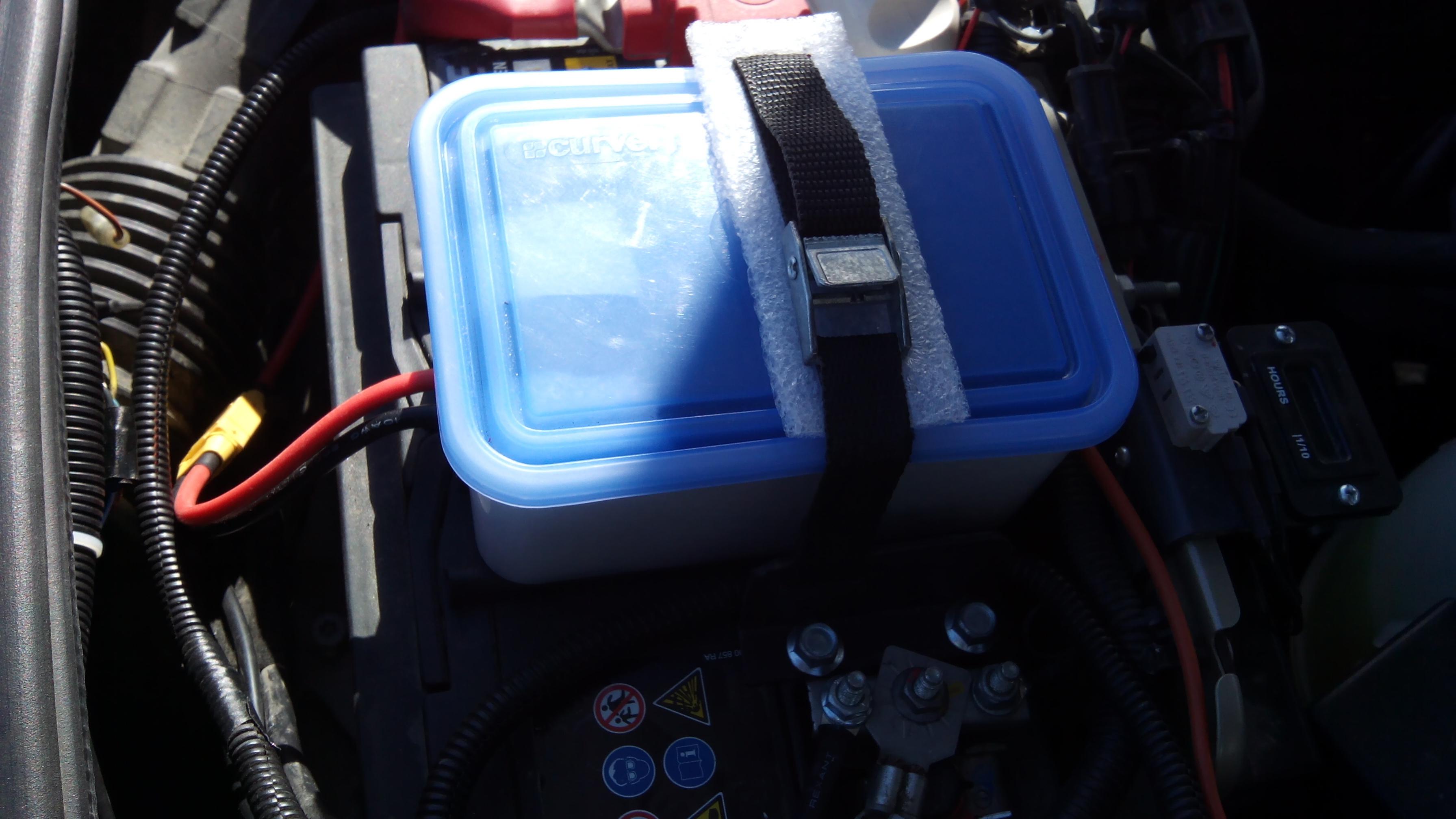

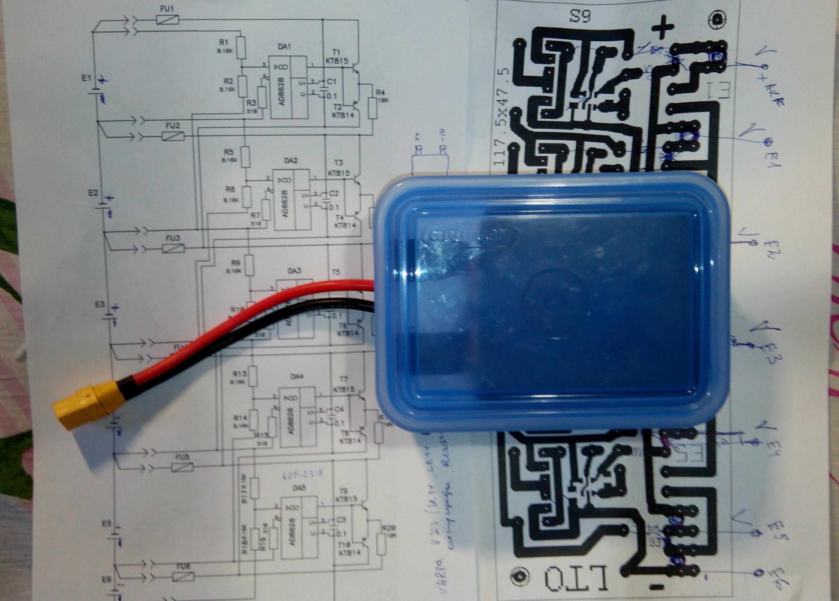

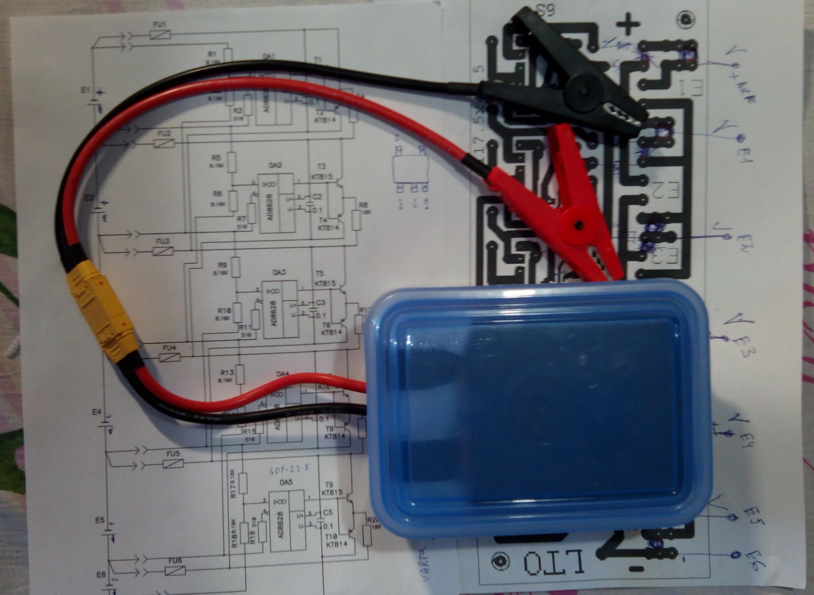

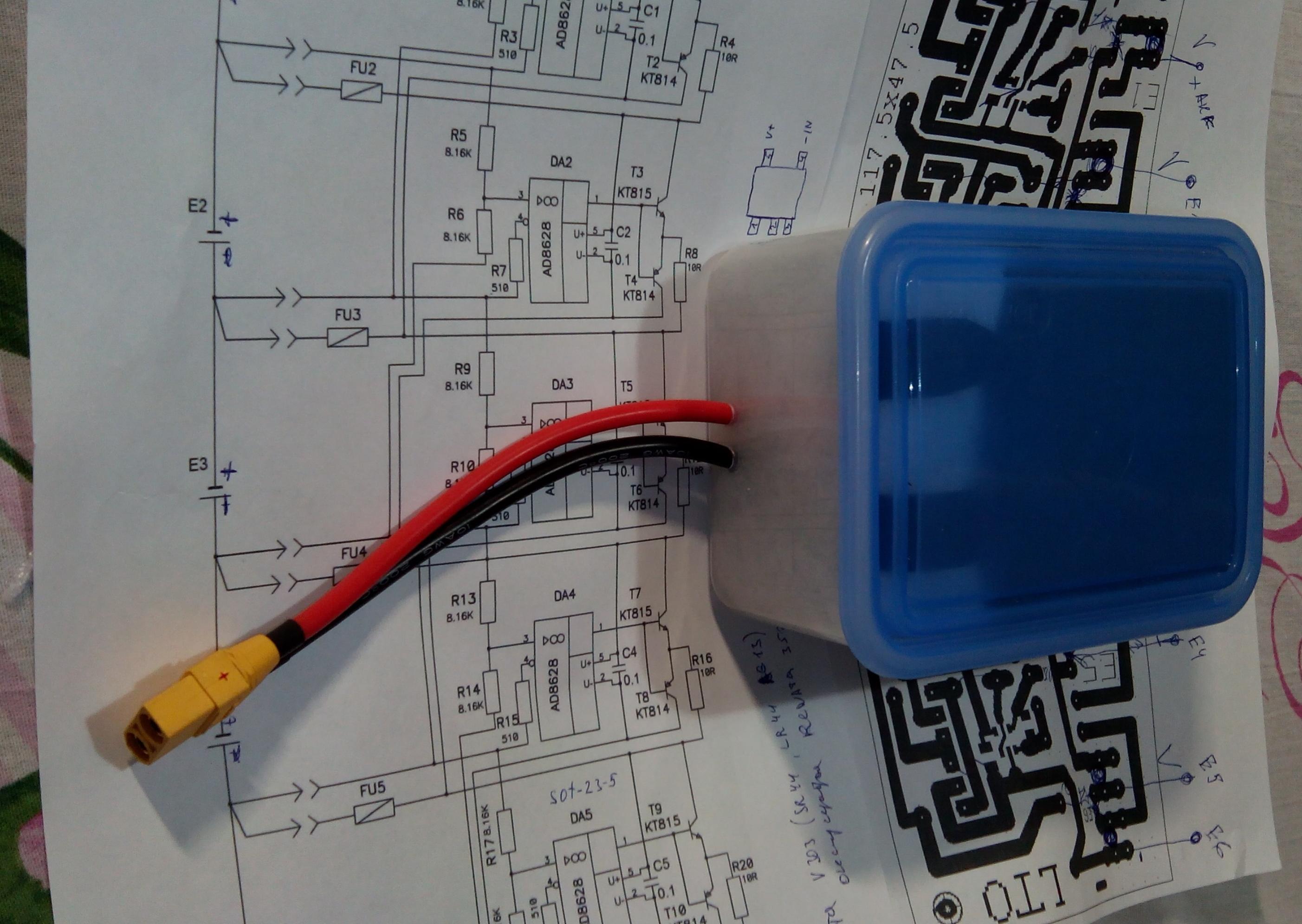

Залил Супротек, тьфу,  запилил титанат лития, НА штатный аккумулятор. (я уже второй на клубе, с нано-титанатом под капотом катаюсь))
Полетел как новый, даже лучше! (есть тема на клубе про титанат лития, а так же сайт электротранспорт, для более глубокого осмысления процесса)
Проблема с аккумом решена совсем.  И соседа прикурить можно, снимается за 5 секунд, подключаем крокодилы и в бой!

И что даёт эта маленькая коробочка кроме собственного спокойствия? Какой максимальный разрядный ток, ампер 100? Ёмкость какая?
Как-то так, мне нравится.

Проехать метров 200 без бензина
А если сурьёзно, содержит в тонусе круглогодично основную ёмкость свинцового аккумулятора. Сейчас пока катаюсь без балансира, почти собрал вторую новую плату но уже на 14pin, как у автора, жду несколько деталек с Али. Банки Toshiba сильно не разбегаются +-2мв. Вывел разъём на 7pin BVM-8S для контроля работы схемы побаночно.
Ёмкость 2,9А 10С заряд-разряд, при старте в параллель со свинцом до 100А на титанате фиксировал клещами, в чистом виде пока не запускал движки, тут брал, будет подробнее: http://solar-cells.nnovo.ru/katalog/...470814371.html попросить резьбу нарезать можно, я сам резал, но хлопотно, нужно два метчика м4 заторцованных изготовить из базовых 1 и 2, сверла d3,3мм с ограничением на 3,3мм, второе с заторцовкой.
Люминь в принципе, оказывается тоже нормально паяется топориком с присадками или просто масло с канифолью.
Пока преследую цель в виде гибридного использования, хотя несложно перейти полностью на титанат. Вопрос с дозарядкой свинца в межсезонье для меня закрыт, всё происходит само собой каждый день и в любую погоду. И движок имеет более бодрый старт на запуске.
Вот, народ (Tymmmi) с аналогичной моей, сборкой 2,9А 6S балуется: http://electrotransport.ru/ussr/inde...52.1044#topmsg

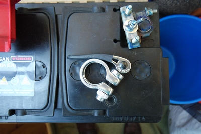

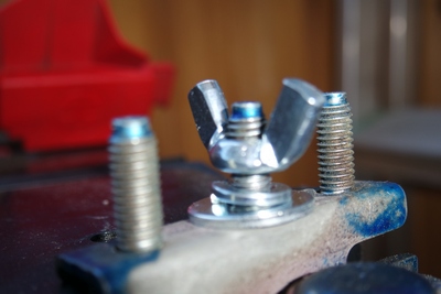

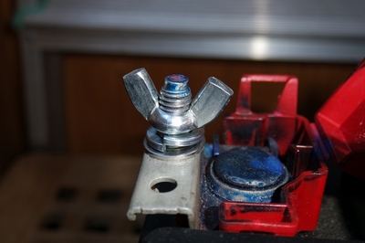

Вот хочу поделиться опытом, может кому пригодится, весной снял аккумулятор для подзарядки, и вспомнил, что где то в интернете попадалась идея по замене штатных гаек на клеммах на гайки-барашки. Пошел на рынок нашел эти гайки еще гроверы и шайбы. Цена общая рублей 20. Пытался прикрутить эксцентрик для быстро съёма, вставал, но немного прокручивался, не стал ставить, барашки разных размеров М6, М8 могу ошибиться, я мерил по родным. В экстренных случаях можно быстро открутить клемму без ключа, и зимой если забирать аккумулятор в тепло, экономия времени.

До капота далеко?
А если кто сверху прыгнет? Придавит.
