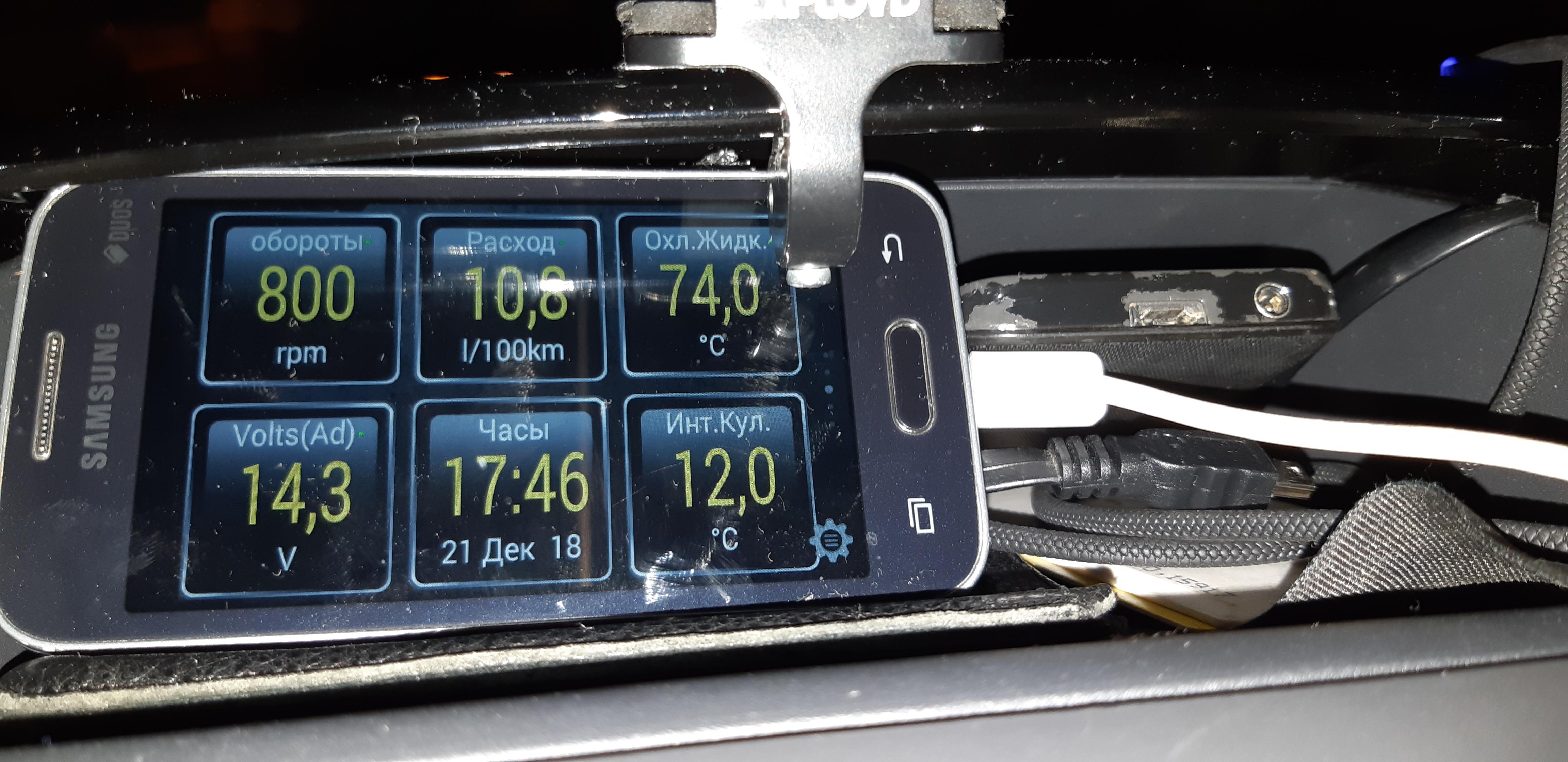

Так лучше?
Да и на Москвиче давления не помню даже на 41 не было...
Экономайзер был, но не на всех моделях...

Это ELM ?

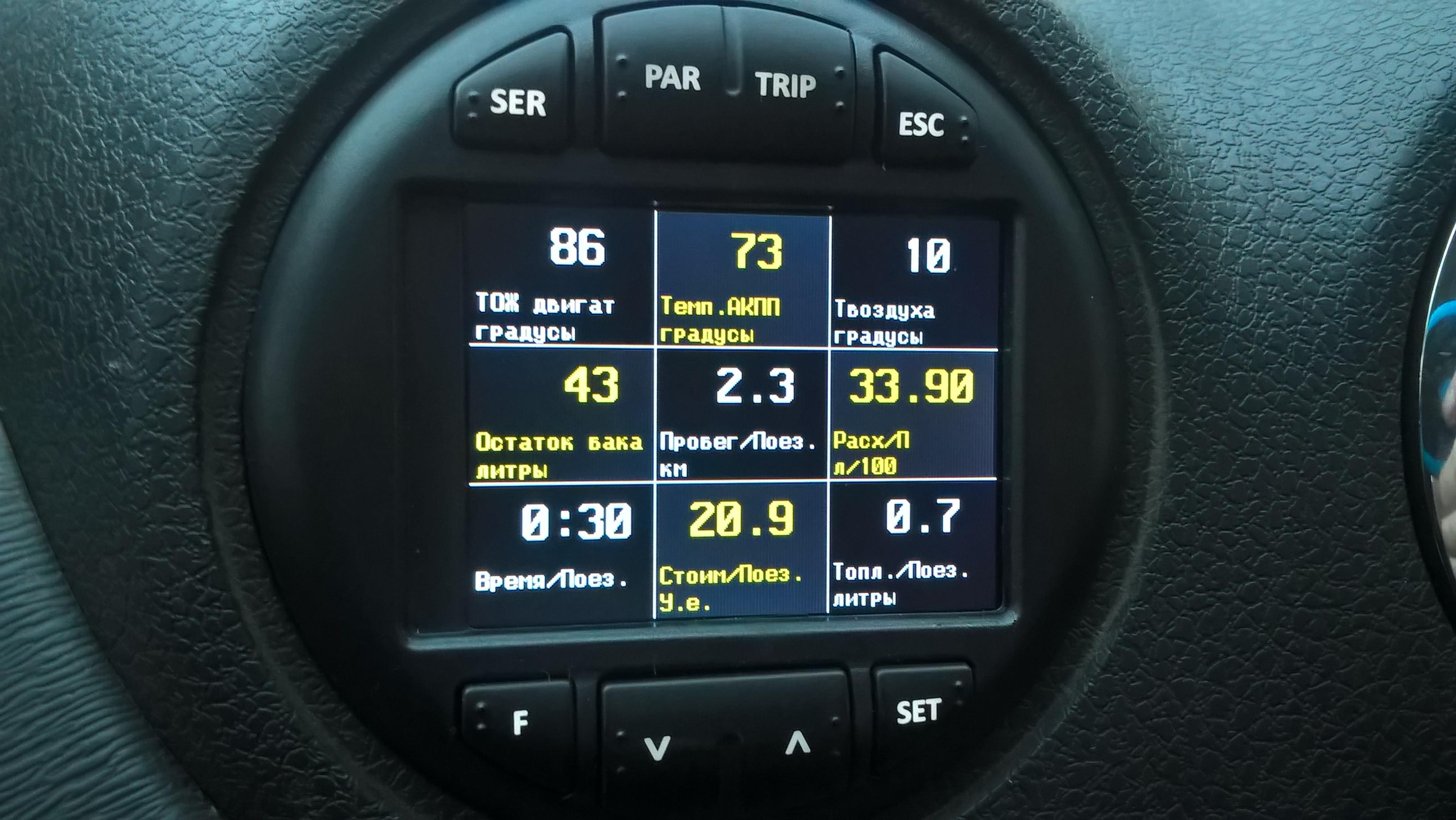

Я так сделал

Да...

Да на ELM внешнюю температуры вывести нет возможности. Двигателя можно, а окружающую нет. Ее можно посмотреть только на панели приборов...

С чего в друг. ELMка и уличную и температуру движка показывае на ура. При наличии сотового с синезубом 3.0 и выше цена вопроса 200-300р.
Фотку выкладывал несколькими постами ранее, но там уже данные по дизелю, причем данные по расходу топлива полная лажа (сейчас хлебает 7,2-7,4 литра)...
