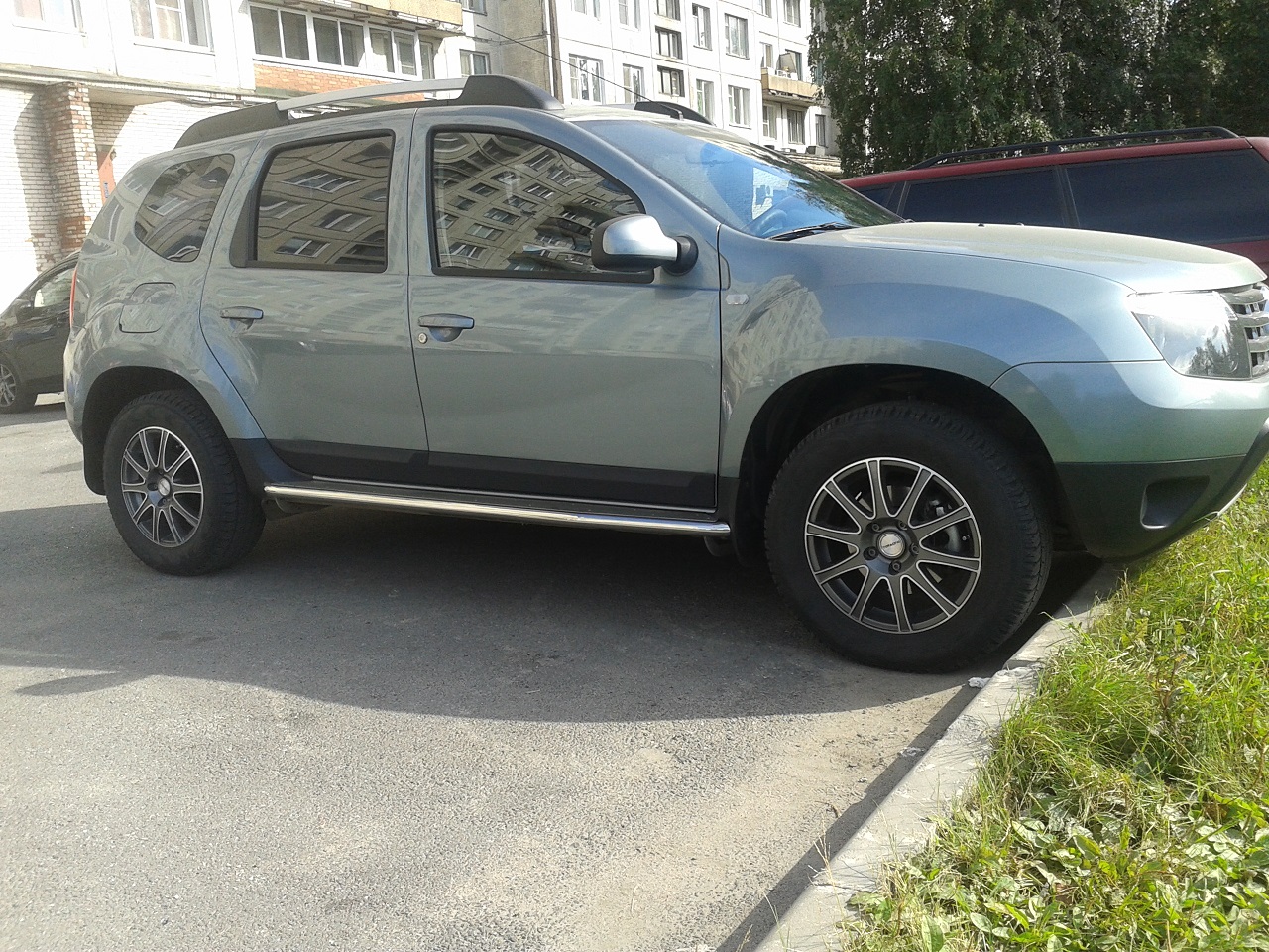

Как вам мои диски?

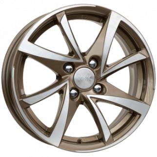

Автомобиль: DUSTER
Игуана-оригинал(КС570)
Артикул: r13586
Бренд: Rapid
Диаметр: 16
Ширина обода: 6.5
Вылет (ET): 50
Количество крепежных отверстий (LZ): 5
Диаметр расположения отверстий (PCD): 114.3
DIA: 66.1
Цвет: алмаз брасс
Вес: 9.200
Максимальная нагрузка: 705
Интересно само сочетание с цветом "орех", может кто видел, что-то подобное?

Сообщение от мех Посмотреть сообщение
Как вам мои диски?
А модель назвать?
