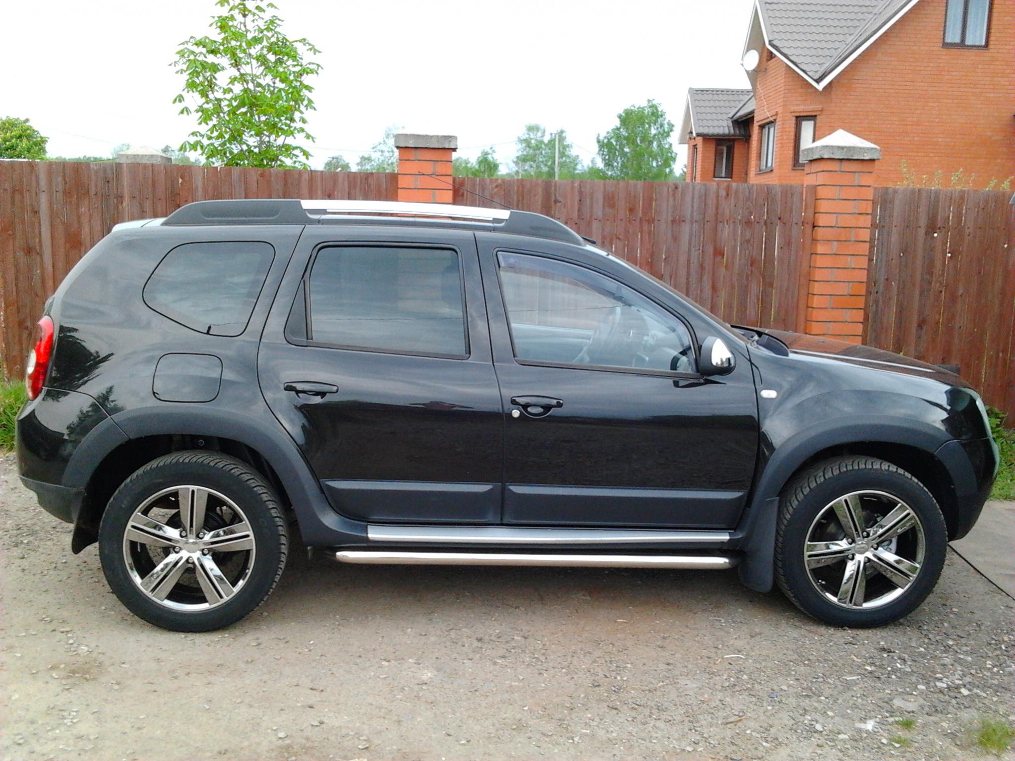

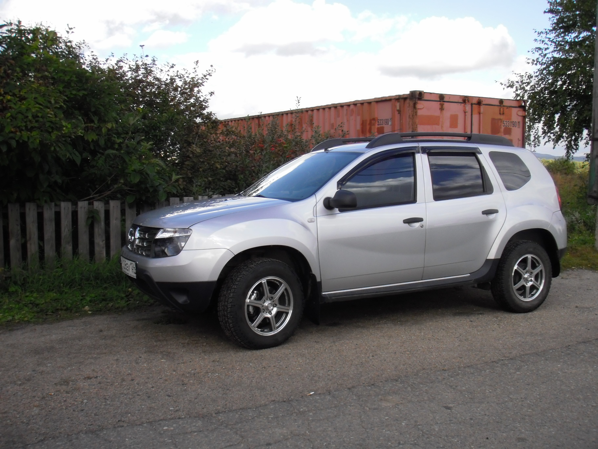

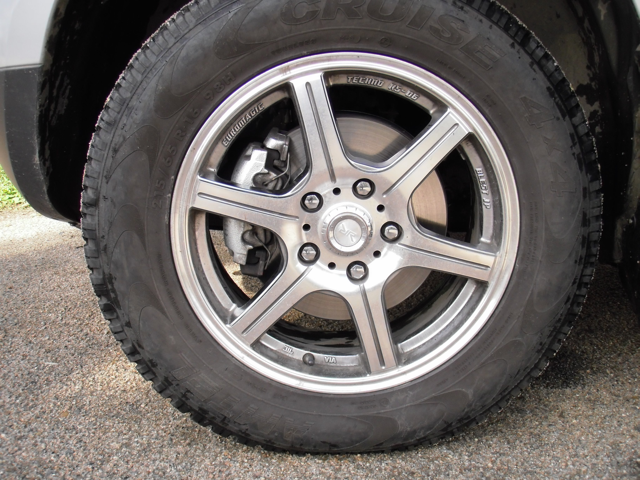

Проехал 9000км на китайских дисках, нареканий нет. Диски RR CSS487 R16, все размеры родные, сам проверял.

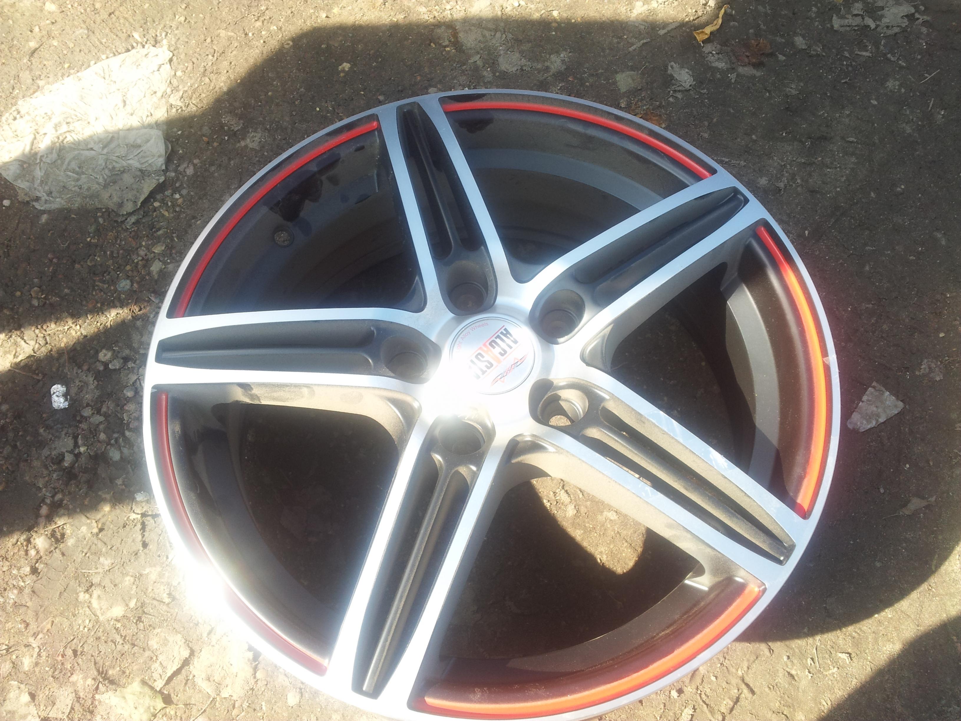

Народ! Всем привет ! Подскажите ,кто на этом форуме сам лично юзает диски -Alcasta ? Нужны реальные отзывы,реальных владельцев ,а то примерял себе такие ,оч хочется ! Заранее большое спасибо за информацию !

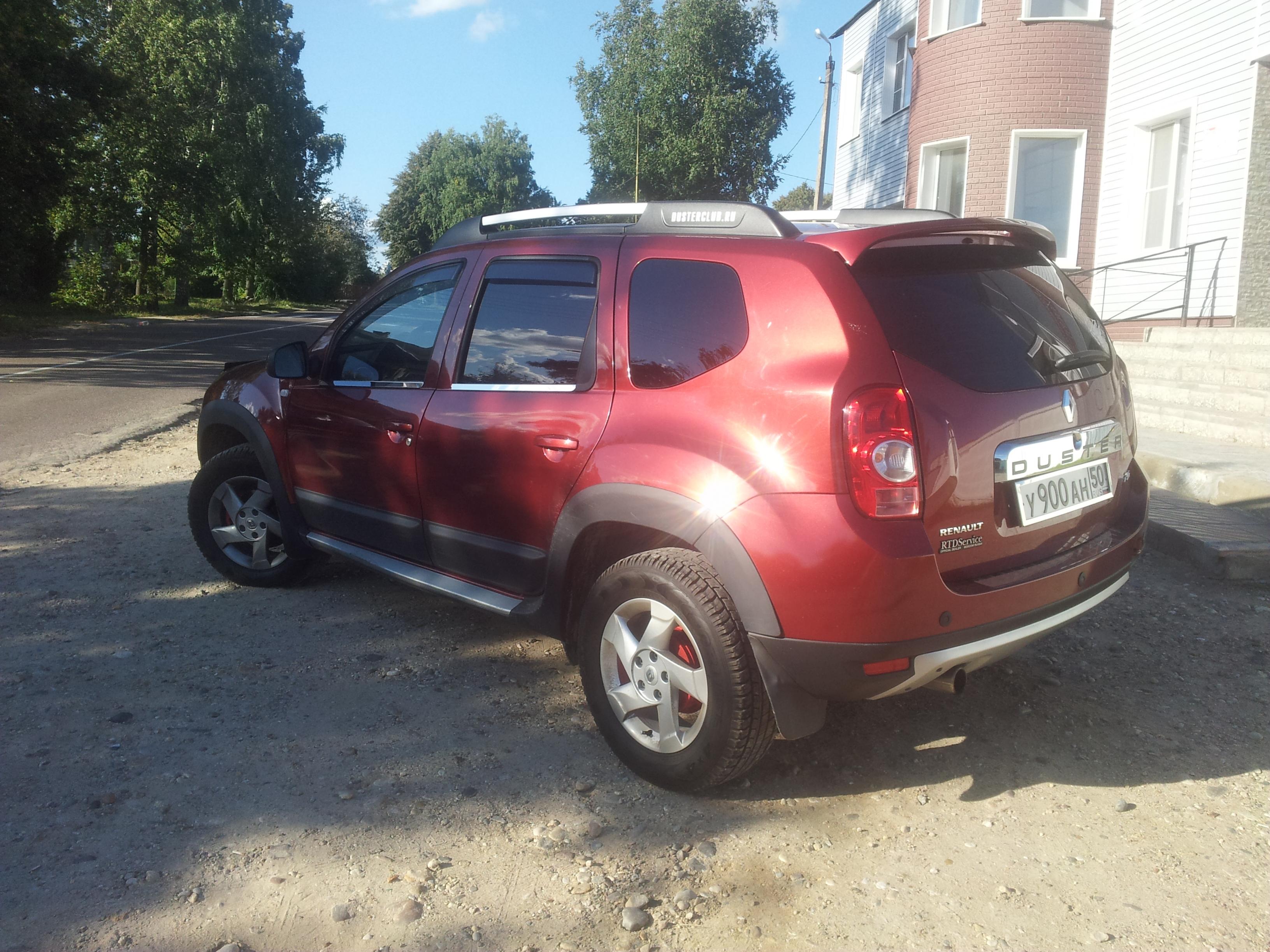

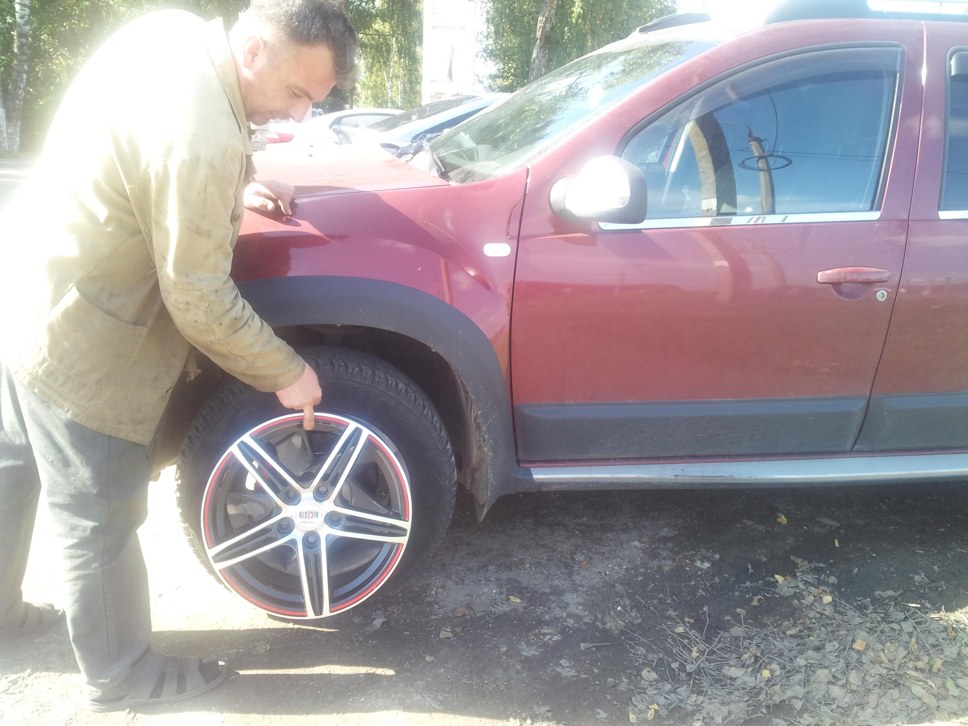

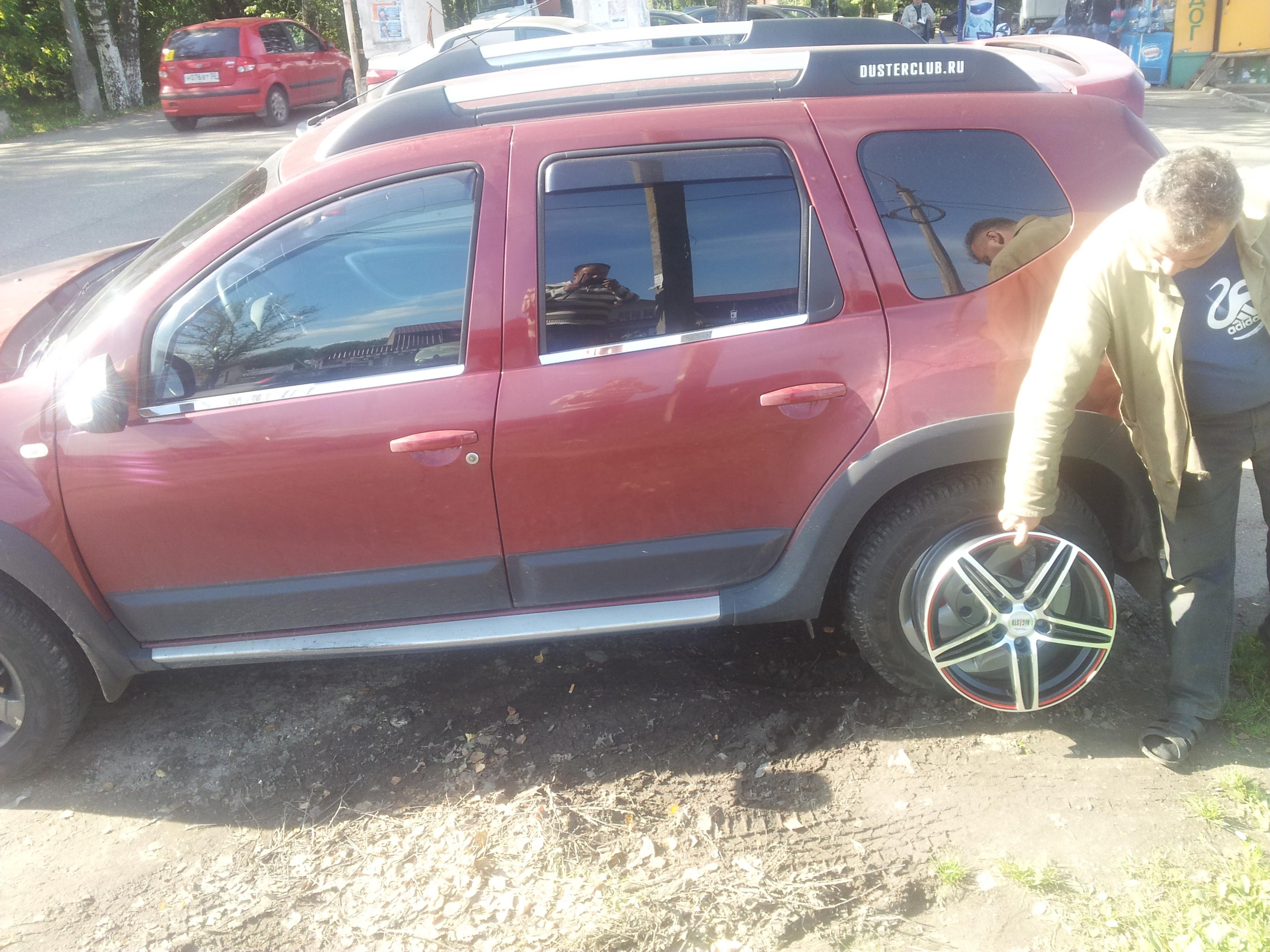

Мужики,а как думаете к моему красному дастеру ,вариант который я примерял идут или не очень ?

Сообщение от Andrey81 Посмотреть сообщение
..это все слишком индивидуально...красная окантовка в тему,да и хром попадает с хромом накладок на дверях...мне вот,например,нравятся FR 609, спицы широкие,смотрятся брутальнее штатных)))...
...кстати,где такую наклейку-2шт. надыбать ,как у Вас на релинге? тема прикольная...
Залез на сайт производителя и посмотрел на эти диски. Красивые конечно очень, особенно проходят к нашим красным Дастерам.
Однако, если я правильно понял, то посадочный диаметр на ступицу у них 60,1 мм, а у Дастера 66,1. Так что, совсем они нам не подходят, да и ширина 6", а у нас желательно 6,5". Так что, прежде, чем заказывать еще раз уточните все параметры, что бы потом "не пилить гири, Шура".
На вкус и цвет, как говорится... Я, например, считаю, что дастеру идут массивные диски серого цвета (как у рейлингов и порогов). Массивные - потому что будут закрывать барабанные тормоза (да и не только по этому), а серые - для сочетания с порогами и рейлингами. Но, возможно, тут играет роль то, что у меня черный Дастер. Еще я не люблю черные диски, они как-то теряются. Когда я езжу по грязи - у меня диски тоже черными становятся
В общем, внимание ответ: смотрятся хорошо, но я бы себе такие не взял из-за собственных предпочтений.

На счёт размеров ,я в них ничего не шарю,но у меня есть ещё одно фото c ценником ,и судя по тому что написал Avi64,эти диски должны подойти ! Приглянулись именно они потому что: цвет кузова красный с чёрным обвесом,и ещё планирую прикупить себе накладки на пороги из шлифованной стали под хром,так как порог с моей стороны счисался ботинками так,что на нём живого места не осталось ,да и барабаны с супортами у меня выкрашены в красный цвет(ржавчина на барабанах раздражала) А что касается наклеек на релинги ,я узнавал и их можно сделать почти в любом фото салоне который делает рисунки на майки,у меня во дворе есть такой(у них есть собственный станок,по печати и вырезке,дизайнер и тд ,и самое главное огромный выбор цветов,ну и цены копеечные!) Но они мне достались не так,я ещё зарегистрирован на сайте dusterclub.ru ,там зашёл в раздел атрибутика клуба и в теме наклеек написал свой адрес+индекс и просьбу выслать мне их на почту,через пару дней получил конверт с тремя наклейками - 2 на релинги ,а третья на заднее стекло с машинкой и надписью(dustrerclub.ru),к сожалению нет отдельной фотки с задней наклейкой ,но если чуть приблизить ,там с права от дворника будет видно белую машинку.
