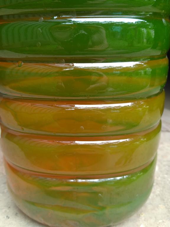

Да, bubba, эта первая замена антифриза, но у меня творческий подход к замене чего угодно  , учитывая конкретные условия эксплуатации, да и слитый антифриз меня порадовал своей чистотой, отсутствием хлопьев, и т.д.

Это уже потом понял, когда никакого осадка так и не выпало
Ну и 8 лет, все таки
