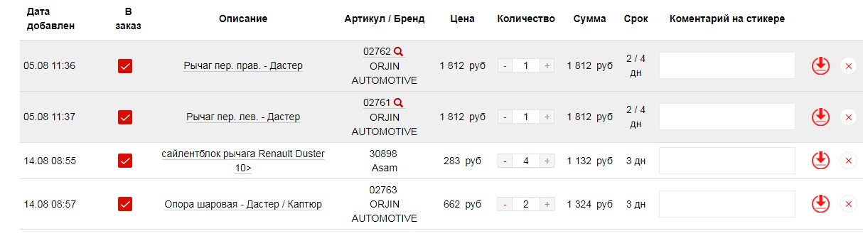

Щас прикинул - стоимость деталей для ремонта старых рычагов и стоимость новых.
Конешно, По дешевым неоригиналам (АСАМ, Турки).
И получил разницу в 1168 рублей. Ну и фигли это за экономия. Берешь новые рычаги и ощущение новой упругой подвески получаешь. И мудянки с перепрессовкой нет и высверливанием шаровых и прочих неожиданностей связанных с этими процессами.

Да хоть двадцатьдва. Все равно 1168 р
Тоски по оригиналам совсем чегото не испытываю - сравнивал турецкие и оригинал. Сварка на оригинальных рычагах была неровная, какбудто начинающий сварщик варил косынки и насрал. Шаровые начали помирать чуть ли не с 40 тыс. Ну да дотянул конечно до 80 тыс со стуком и ценой истертой резины. Можно так-то и до 100 до ездить было. С клумб набрать резины
Новые заказывал для дачии, по каталогу http://www.orjinautomotive.com/en/pr...catalogue.aspx
Ну вот проехал на них 25 тыс. По карельским грейдерам и разбитому проселку тоже покатал без жалости достаточно. Как бы думал что и всё. Заехал на яму - все норм - только схождение подправили.
Что касается резинометалических изделий АСАМ - думаю они ходят нормально , по крайней мере на свою цену. По фильтрам - да, они лажают.
