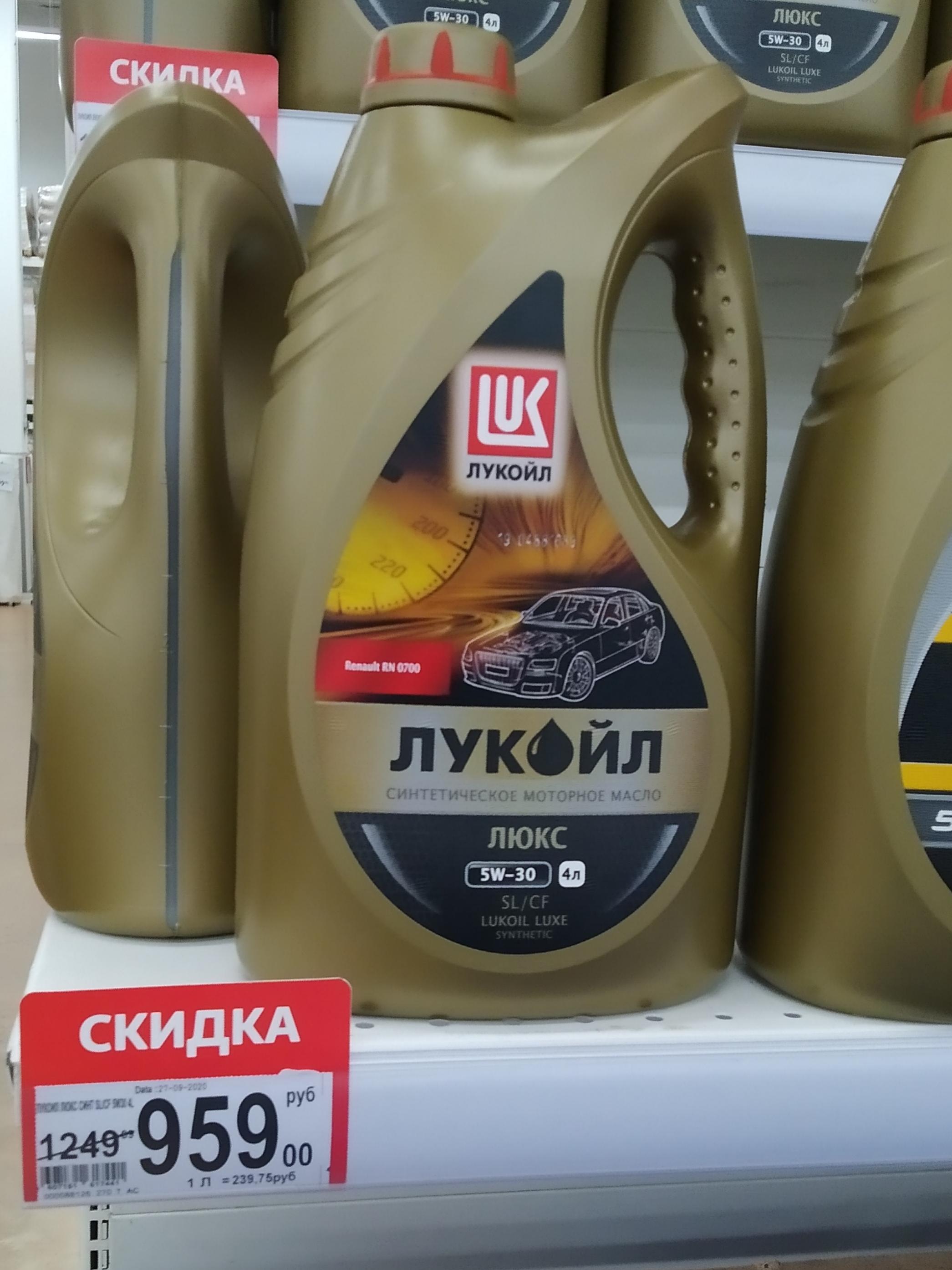

Спасибо отписавшимся. Насчёт расхода топлива, меня он на 5w40 не напрягает абсолютно. До Лукойла дилер заливал Эльф, тоже 5w40, и я с переходом на Лук разницы в расходе вообще не почувствовал. А перешёл на Лукойл 5w40 потому что впереди было лето, как оказалось, аномально жаркое. Про 5w30 вопрос поднял, т.к.ценик на него в местных ашанах больно кошерный, 960 р. за 4 литра по акции. Ну и про вязкость тоже была мысль, насчёт холодных запусков.
Такой ценник и на Лукойл Люкс 5w40 был- покупал в Ленте за 890 руб )
В МЕТРО чуть дороже был, в районе тысячи.
