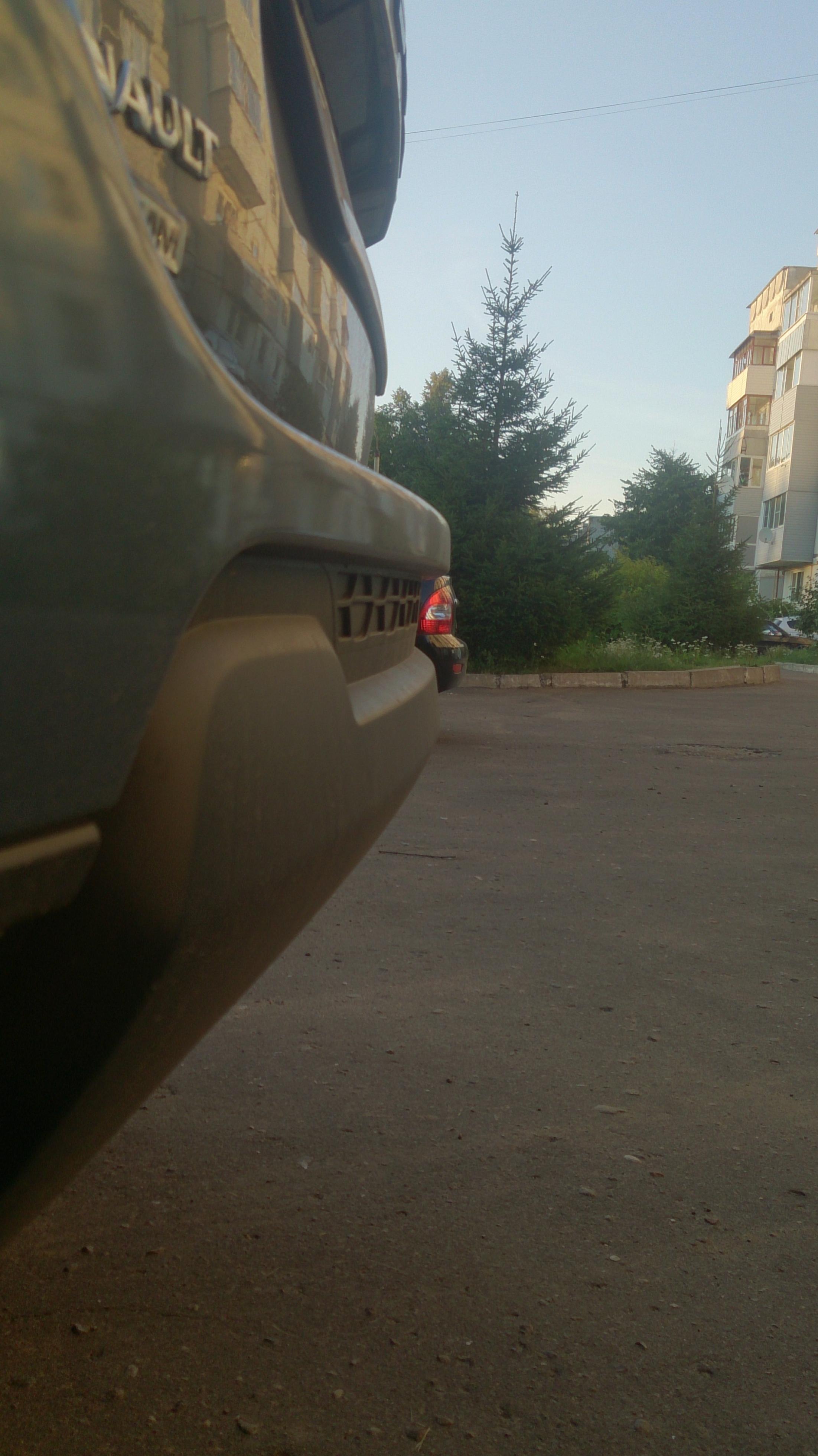

astepan0v, По верхней кромке бампера.

Сообщение от мишаNA Посмотреть сообщение
узкая она, да я ешшо планирую клеить защиту порожка от РА, а она ещё и с заходом на кромку...

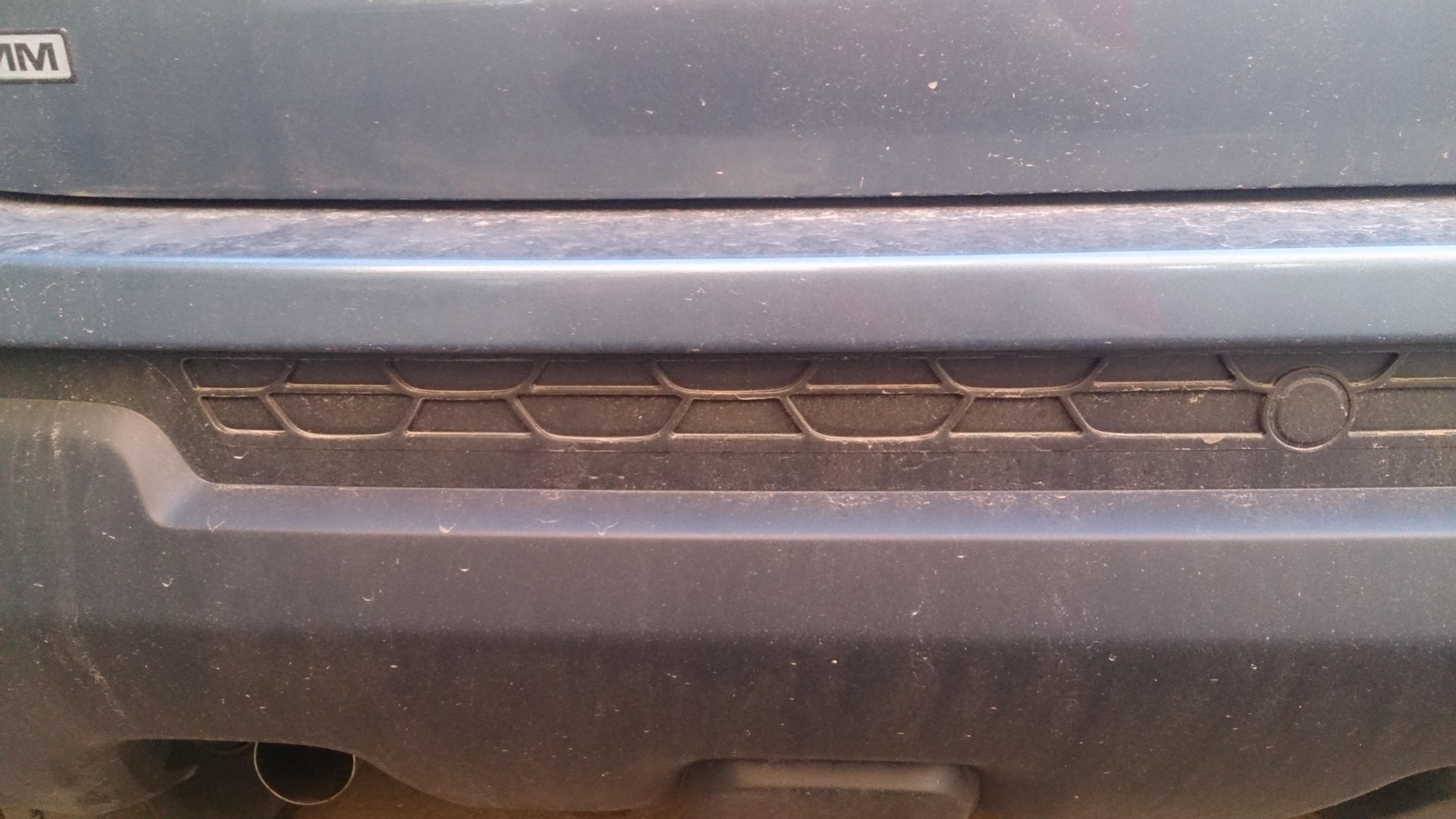

Старый 11.08.2016, 00:01   #348
astepan0v
Аватар для astepan0v
Онлайн: astepan0v вне форума
Был(а): 11 окт 2017 22:14
Адрес: Рыбинск, Ярославская область
Автомобиль: Duster EXP 2.0 МКПП 4х4
По умолчанию Re: Парктроник на Рено Дастер (Renault Duster)!
ID:	99657   Нажмите на изображение для увеличения

Тремя постами выше - это моя машина. Дольше выбирал место, чем устанавливал. Ставить надо именно в "ячейки" ниже попадёте в ребро усилителя бампера. Или ещё ниже, в выступаюшую часть тогда ставить. Загляните снизу внутрь бампера и примерно определите где сверлить. На моём дастере, почти год, установленный самостоятельно парктроник, работает без нареканий. Единственный недостаток - это при длительной поездке по пухляку, зимой, эти соты залепляет снегом. Но у вас, на экспрешен, без серебристой накладки, это место не такое узкое, возможно не так будет снегом залипать.

поверхность, которая ниже сот, завалена на машину. Датчики у моего парктроника и так имеют наклон относительно поверхности установки - они будут смотреть в небо. Да и высота будет маловата. Ставить в соты? Наверное так и придётся. Срежу одну горизонтальную перемычку и в шестигранник засверлюсь.
А провода ты проводил через заглушку?

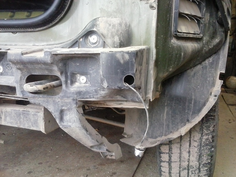

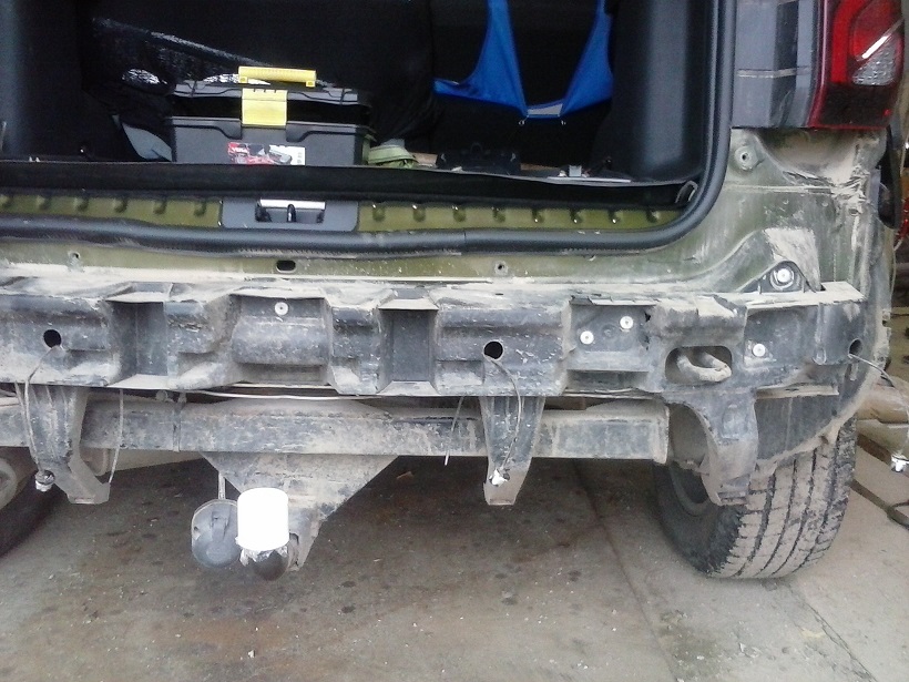

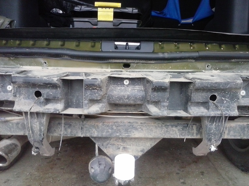

Добавлю, на фото моя машина, парктроник устанавливал больше года назад. Недавно снимал бампер, под ним усилитель на заклёпках, отверстия для парктроника сверлил за одно, как расположились отверстия на усилителе, по фото видно. При установке, оставляйте всю слабину на проводах в районе датчиков, при снятии бампера очень пригодиться, случаи всякие бывают.
ID:	101520   Нажмите на изображение для увеличения
ID:	101521   Нажмите на изображение для увеличения
