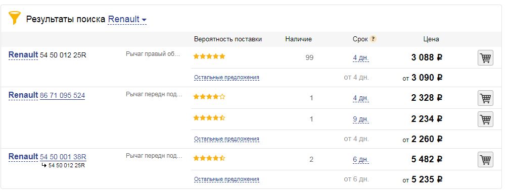

Сегодня при замене масла попросил сделать диагностику подвески. Пробег 69 тыс.км. Приговорили шаровую правую. Вот сижу читаю ветку. Склоняюсь к замене в сборе на оригинальный рычаг арт. 54 50 012 25R.
Теперь два вопроса появились:
1. Надо ли делать сход-развал после замены?
2. Что за арт. 86 71 095 524
