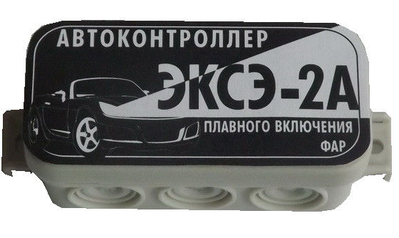

Точных замеров не делал, но плавный розжиг не на много увеличивает срок службы лампы . В моём случае почти не заметно .. Стоит блок плавного розжига года 3 , лампы несколько раз менял .
Такой как на картинке стоит .

Подтверждая свои утверждения приводить картинку какой-то приблуды без технических характеристик.

Солидно, не солидно, ГУРУ, ДИЛЕТАНТ - а по теме есть что сказать ?
По поводу приблуды: можно по картинке инфу найти если так нужно, я как ДИЛЕТАНТ её покупал и не знаю её характеристик, работает и ладно .
Носитель звания ГУРУ не я себе присвоил, оно автоматически меняется со временем ))
Тема про "Переделки, улучшалки, колхоз" - я тут и описал суть обычным языком , да не совсем грамотно и не техническим языком, но я же ДИЛЕТАНТ, мне можно , наверное ..
Получается, что не работает, раз лампочки продолжают перегорать.
Ну по крайней мере лампы разжигает плавно , на каждую лампу свой канал ! Видимо плавный розжиг не так уж сильно влияет на срок службы лампы ..

Плавный розжиг влияет очень сильно, если это правильный розжиг. Судя по простоте конструкции, там банальная ШИМ модуляция. А это значит, что в любом случае на нить накала подается бортовое напряжение полностью, надо ограничение тока делать.

Теплоёмкость нити достаточно велика, чтобы не почувствовать этой модуляции. Лампы накаливания вообще от 50 герц работают, частота ШИМ сильно выше.

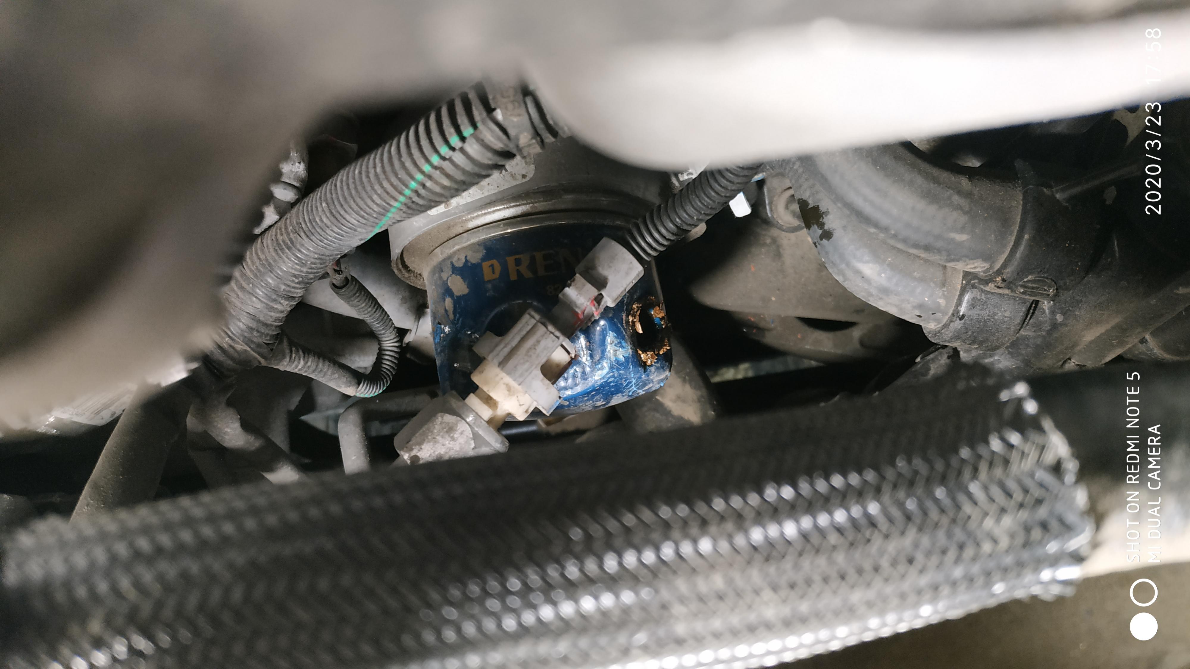

Дядька спонсировал мне ТО, менял сам. Ну в деревне не разбежаться.
Масло слава Богу, не левое. Эльф.
Фильтр масляный, какой был. MAHLE
Воздушный пока не менял. Посмотрел, он и не запачкан особо...
Салонный. Взял подешевле. Глянул, вроде фильтрующий элемент норм.. стал вставлять - лопнула пластмасса на корпусе. Моментально. Взял старый - сорвал с него фильтрующий элемент. Пластик отличный, не ломается. Потом переклею фильтрующую бумагу на старый корпус и будет нормальный фильтр.
Теперь по ошибкам.

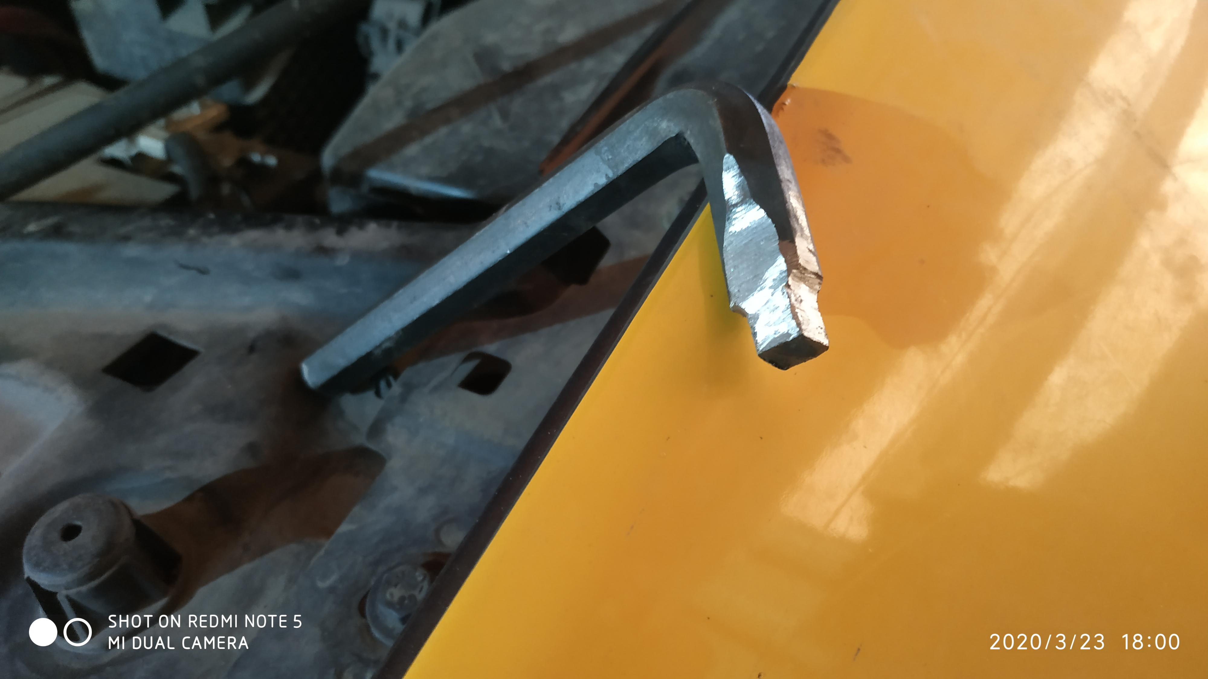

Смотрел смотрел я видео как менять масло, да видимо не досмотрел. Сразу возникла проблема с квадратным ключом. Благо в деревне есть всё.
Сначала переточили старую трещотку, сломалась за секунду. Мало того что металл не закалённый там, так ещё внутри просверлено отверстие под шарики. По ним и лопнул.
Переточили старый шестигранник. Усилительную трубку на конец и всё открутилось. Зато теперь у меня есть ключ.
Масляный фильтр никак не хотел откручиваться. Чем его там крутили в RTD-Сервисе?! Это же надо было так масляный фильтр закрутить!
Ни одним съёмником не бралось. Взяли газовый ключ. Он только сминал корпус, но не откручивал.
Выточили пику из прутка 10 мм - забили, крутим - он ГНЁТСЯ!
Выточили пику из прутка 20 мм, со скрипом, сдёрнули. Потом кое-как съёмником. На снимке фильтр после прутка 10 мм. Чтобы облегчить доступ, демонтировал часть воздушного патрубка.
Ну и конечно же не купил новую шайбу для сливной пробки. Промыл старую растворителем, поставил на место. Вроде не течёт.
А машинка пошла так легонько-легонько... осталось в коробке масло поменять. Мысль возникла сделать почти полную замену типа с промывкой. Заменить масло, поездить километров 20 и снова сменить частично. Как думаете, резон есть? А то дядьку спросил из магазина автозапчасти - он у меня как раз там продавцом работает, говорит 1600 масло для АКПП, но правда он бухой был.
Так ли это? И что стоит в наш АКПП лить?

Я плавный пуск фар делал из бэушных термисторов и релюх выковыряных с не рабочих плат, ставил в блоке предохранителей на выходе предохранителей фар, после этого лампы больше пока не менял.
