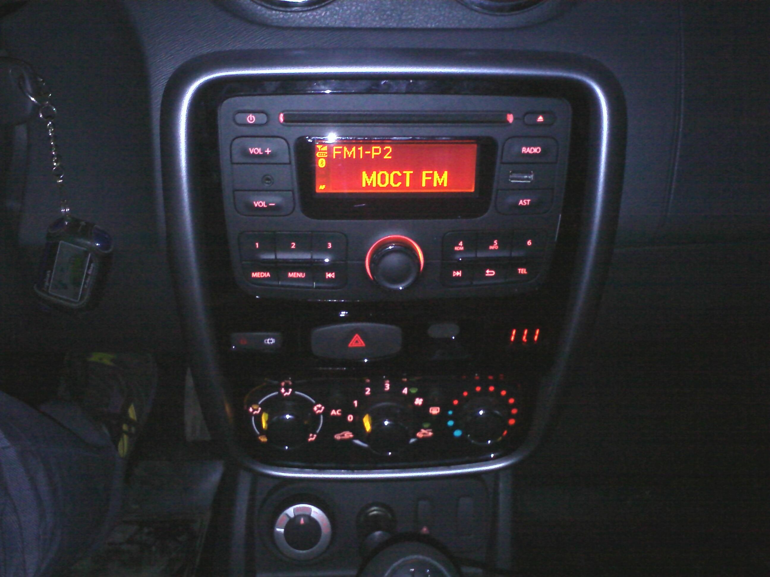

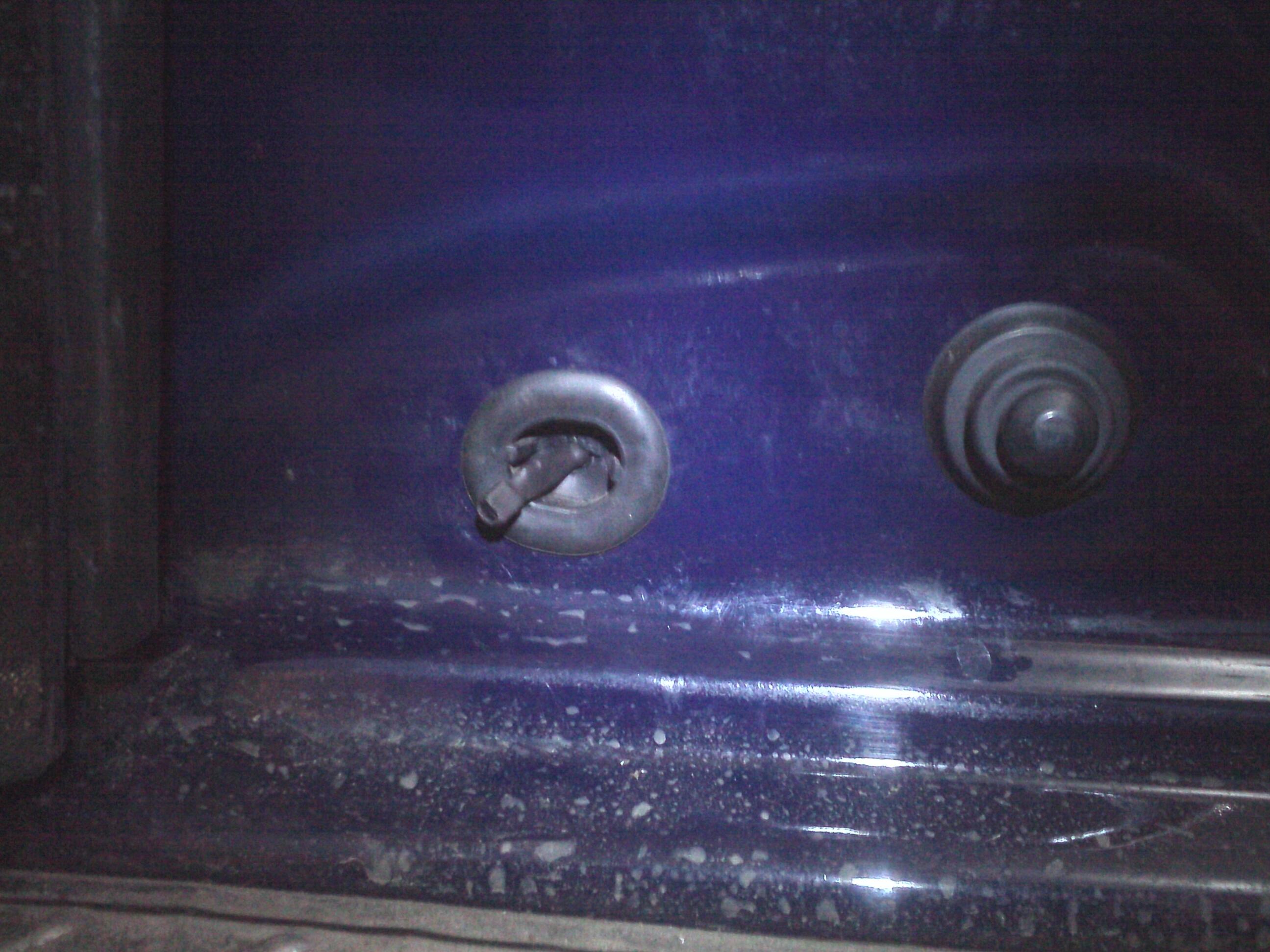

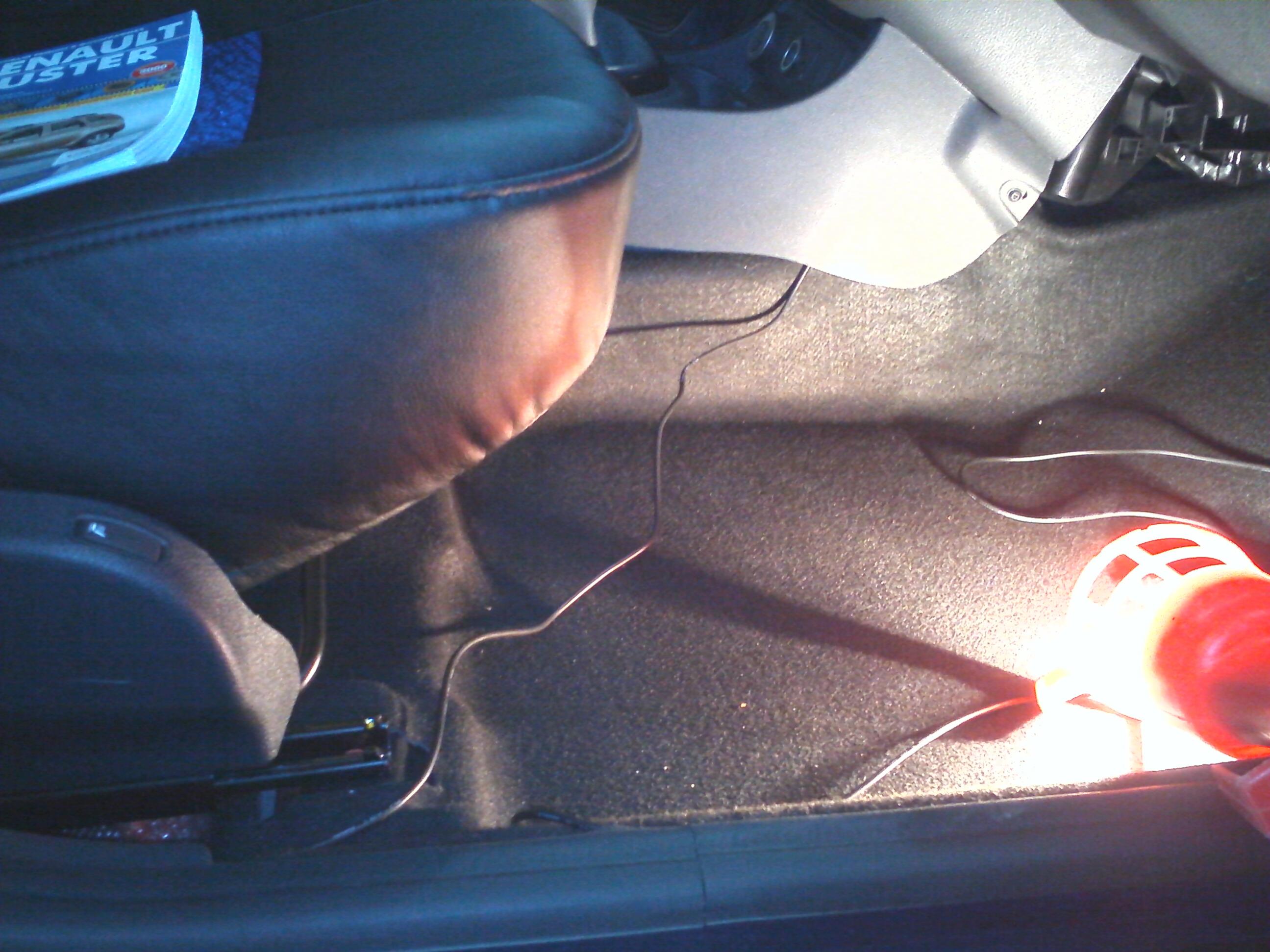

Сегодня установил термометр, датчик вывел через заглушку в стойке. При начале движения показывал +11, включил печку и температура поползла вверх. Включил печку на всю, догнал до +17, дальше не выдержал, в салоне как в бане было. Такое ощущение что температура как-то связана с нагревом в салоне провода от датчика, ну не мог датчик так нагреться. Провод засунул под ковер( переносил заодно кнопки попогрея) У кого провод доступен, надо попробовать замотать его в какую нибудь теплоизоляцию.
Провод датчика удлинял примерно на полметра.
