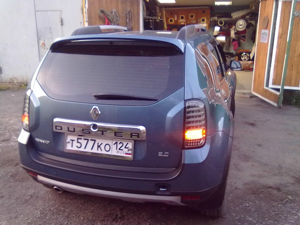

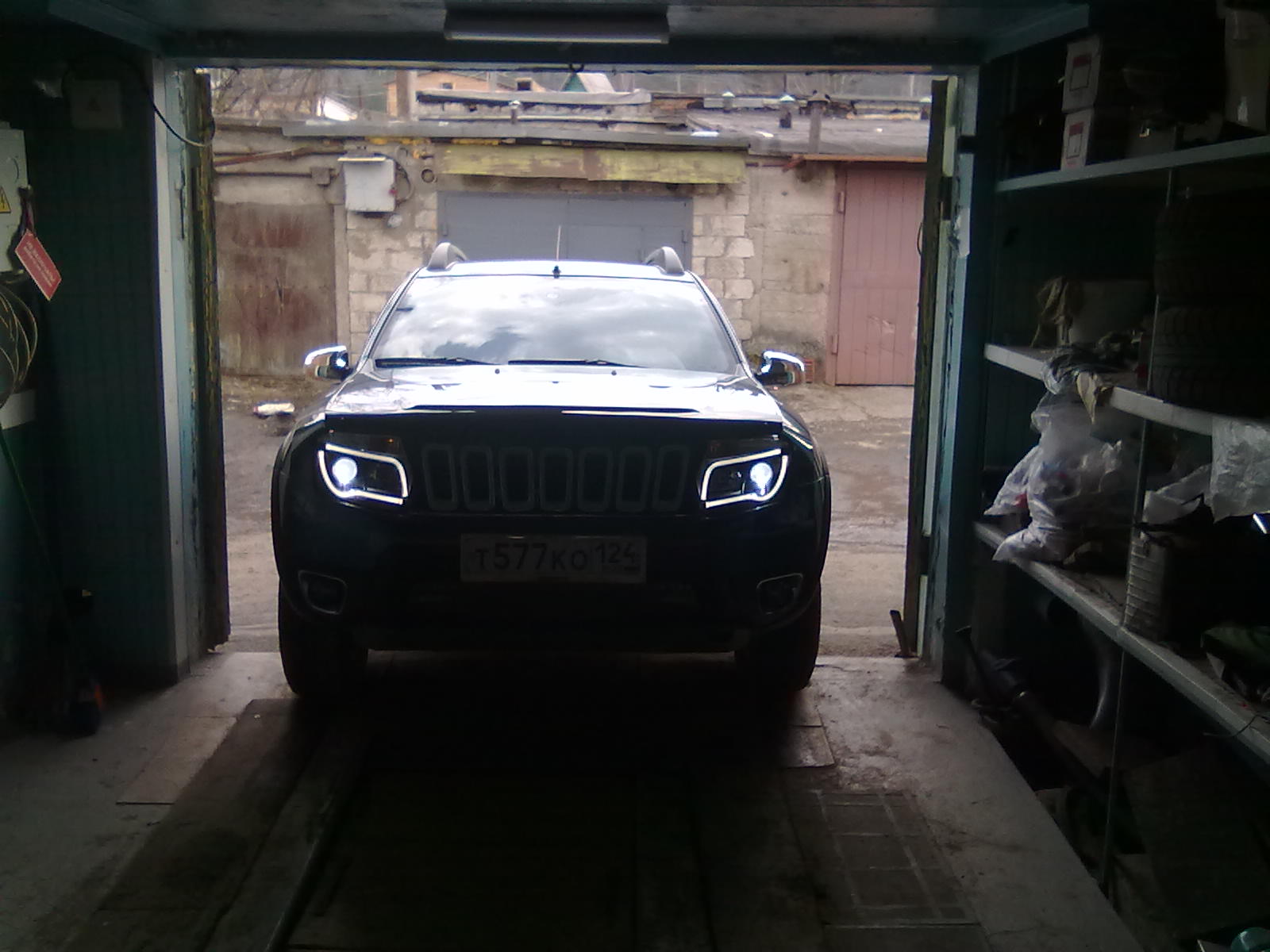

Не спорте все хорошо ! По крайней мере у нас в регионе . Сотрудники ГИБДД давно приметили мое авто и останавливают с интересом к автомобилю , а не с проверкой документов . У нас сотрудники не берут (не слышал не видел) взяток и многие ездят не на мерседесах а на дастерах и логанах , праворуких много. По оптике больше вопросов , где приобрести , как подключение, сколько стоят и на этом все заканчивается . Это раньше было автомобилей по пальцам пересчитать , а сейчас новинки ауди , бмв, мерседес , как доп опцию ставят ксенон или вообще светодиодная оптика. А праворуких моделей новинки так там вообще все на диодах, и я думаю никто точно не знает с завода или нет.

ID:	73703   Нажмите на изображение для увеличения

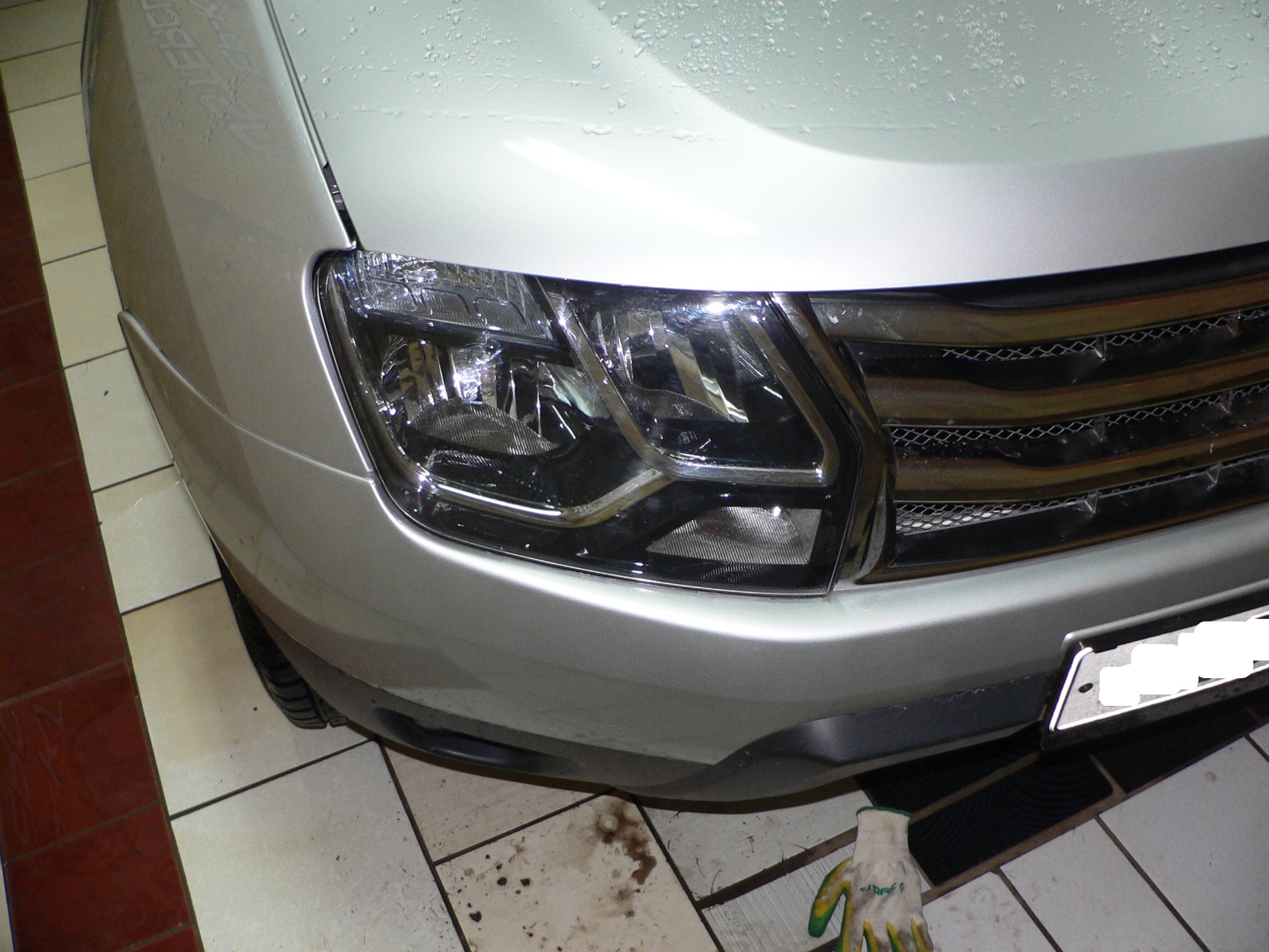

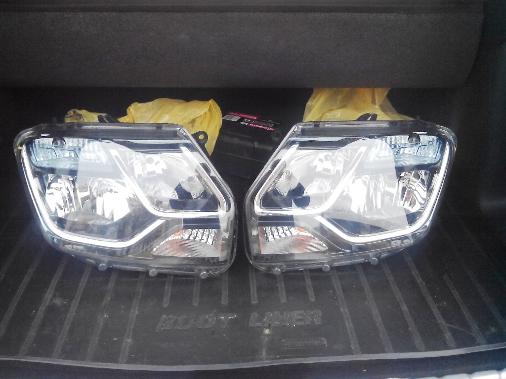

Приобрел и передние:

то то мне продавец сказал, что выкупили пару передних... вот кому)))

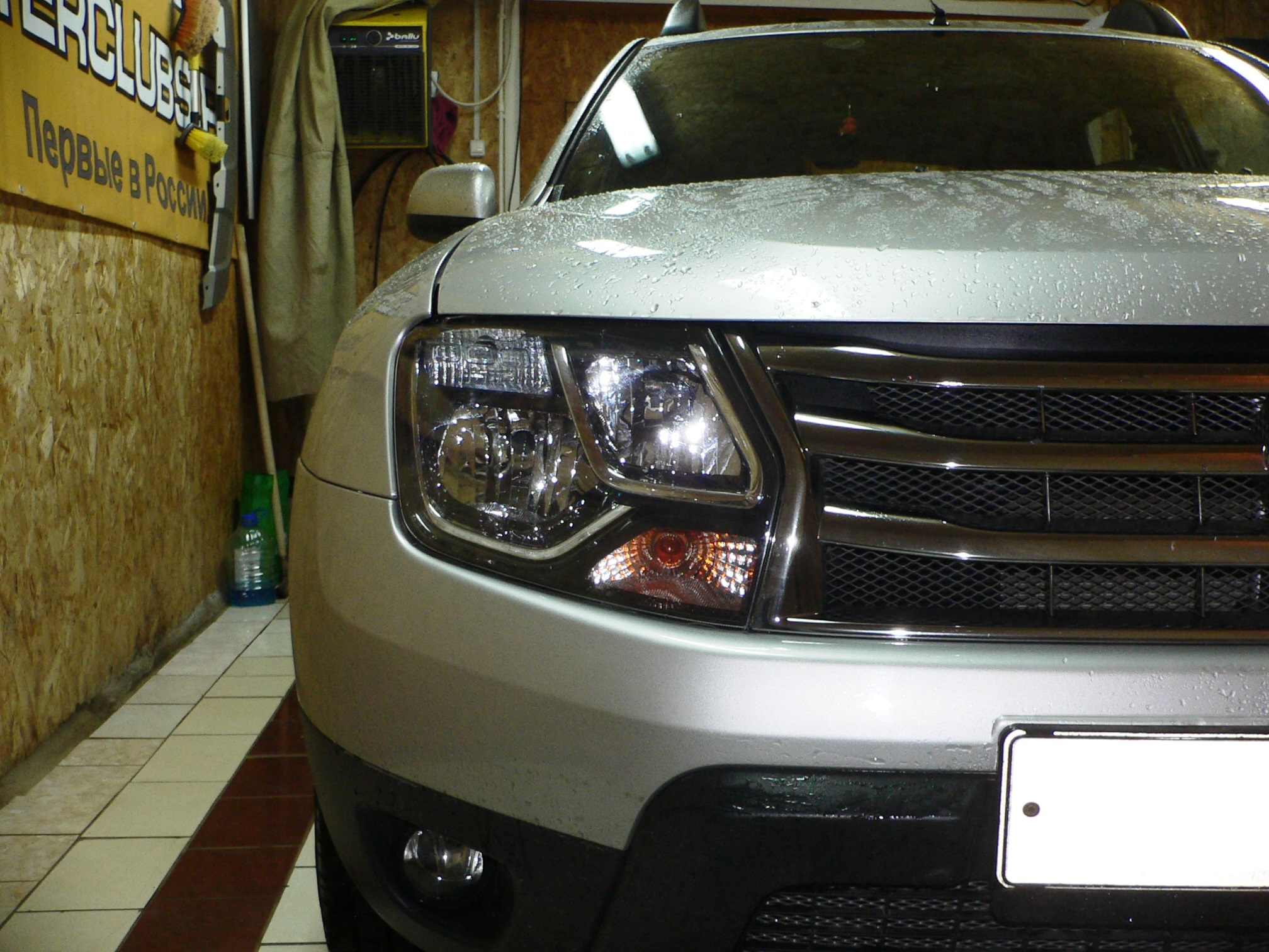

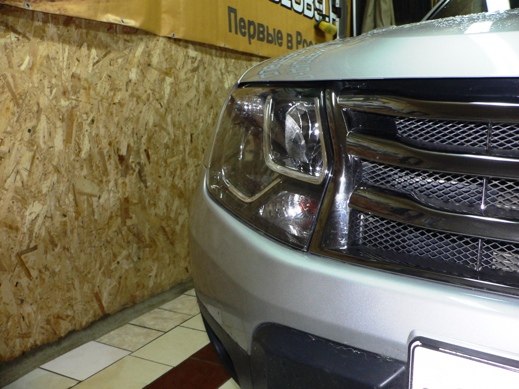

Первая примерка:
Про переделку подробно раскажу в соответствующей теме.
ID:	73874   Нажмите на изображение для увеличения
ID:	73875   Нажмите на изображение для увеличения

Alexei 44, а с электрикой всё без вмешательств? ДХО заработали в штатном режиме?

Пока не проверял, это будет вторым этапом.
