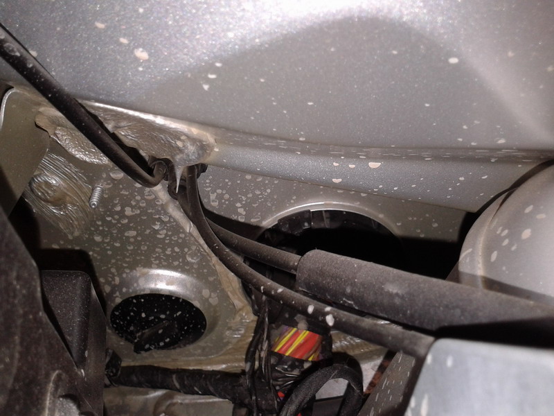

В новом Дастере не оказалось резиновой заглушки для протягивания провода от АКБ в салон
Может кто знает другие варианты, как протянуть провод?

а здесь нельзя?

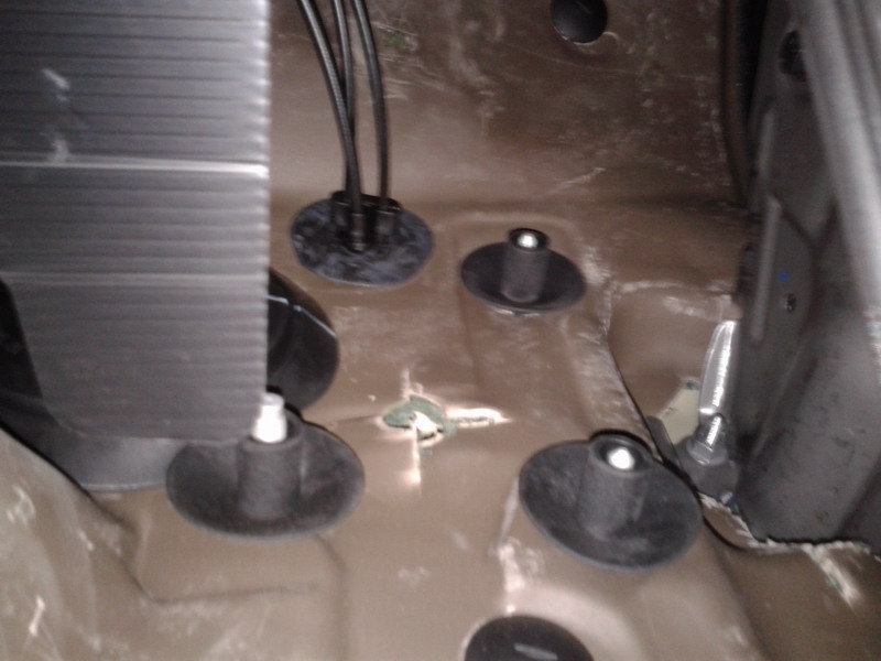

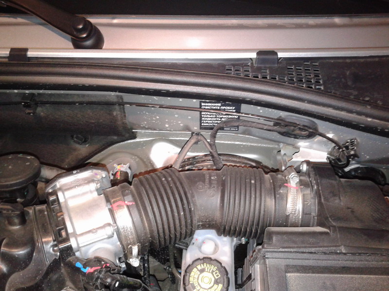

Как мне кажется, там проводок идет к моторчику стеклоочистителя, а значит в салон сквозного отверстия нет.
Тут немного правее есть еще вход для трех проводов (или тросиков), а ниже какая-то заглушка. Интересно, для чего она? Может это для сцепления, которого у меня нет?
На втором фото вид из салона на это место.
Dust93

Dust93
Параллельно основному шлейфу. Так провода от сигналки мне протянули.
