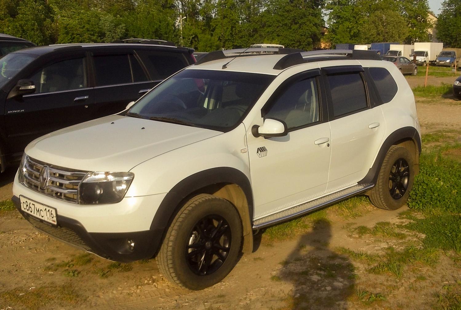

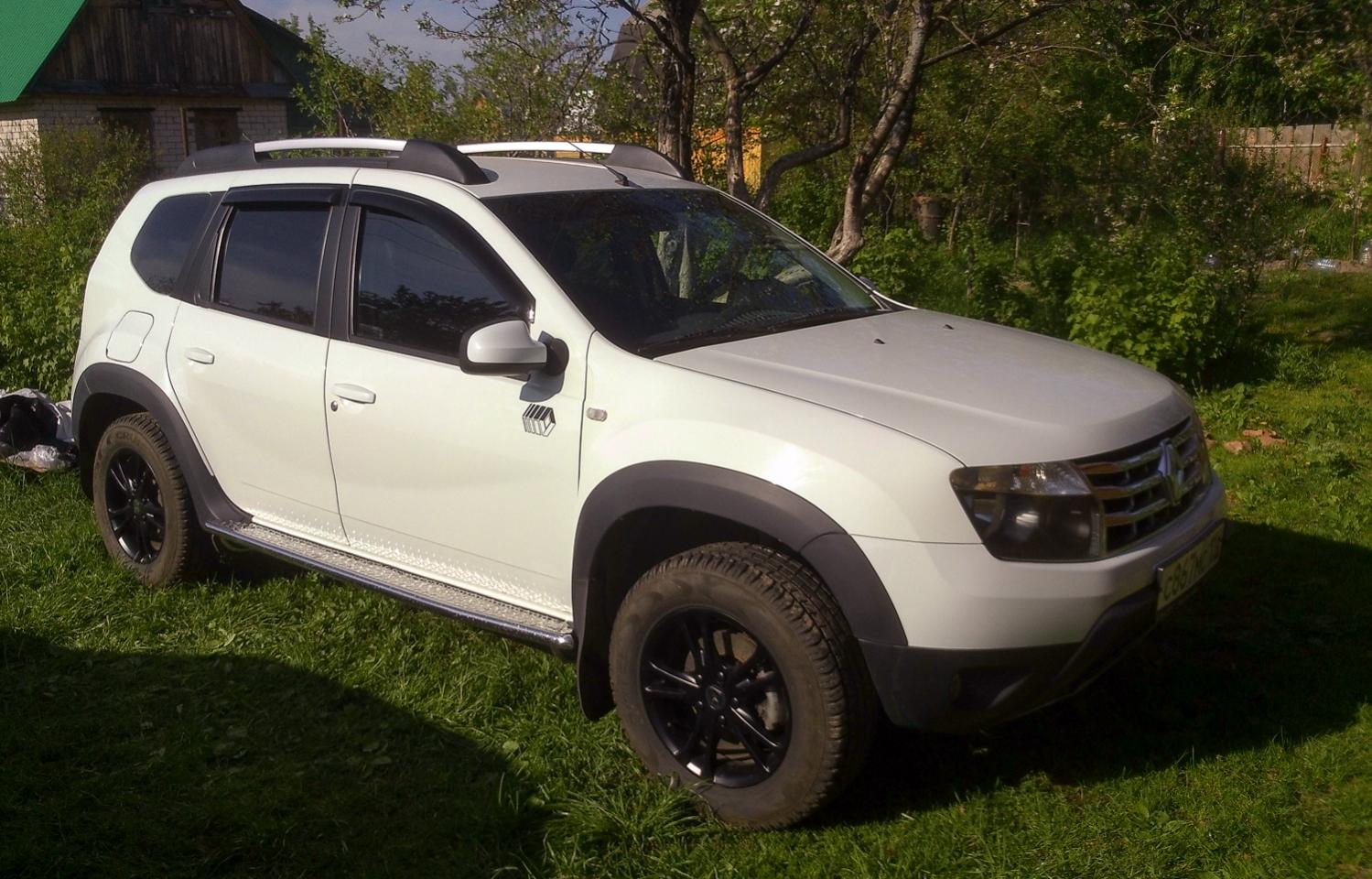

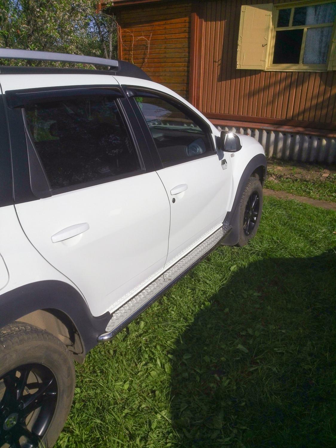

Поставил пороги от Максима Espace.
Вложение 29299
Вложение 29300
Вложение 29301
- выходить не задев пороги стало еще сложнее, нужно заново переучиваться (рост 180), жена пока тоже не очень довольна (рост 165)

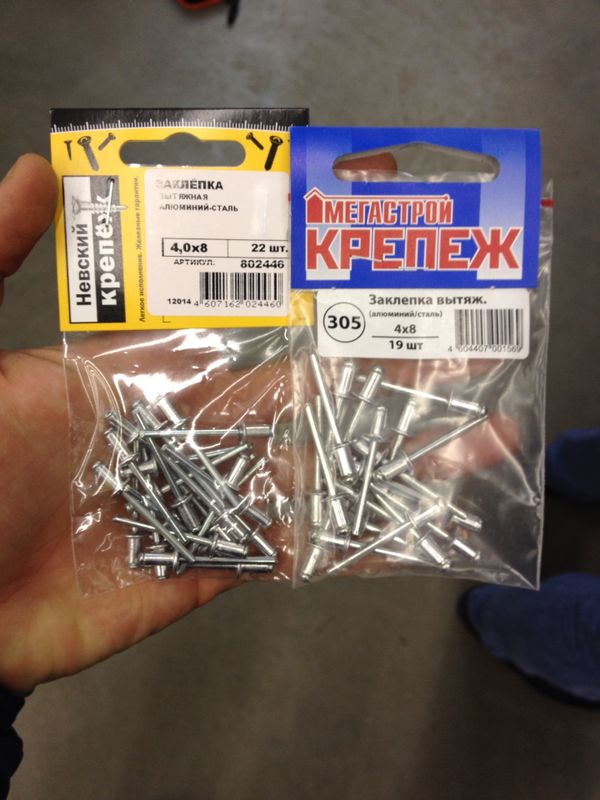

Из-за того, что у нас эти пороги встают практически вровень с полом, то полноценно вставать на них при посадке/высадке тоже не получается, бьешься головой о дверной проем. Сейчас я просто как-бы опираюсь на него ногой, то есть наступаю и одновременно сажусь, так получается лучше всего.
Кстати, случился с этими порогами один косяк. Точнее с заклепками. В один день обнаружил, что площадки у меня практически не держатся уже. Оказалось, что развалились все заклепки. Как-будто сгнили. Ставил летом, продержались считай всего пол года. Обнаружил после морозов. Сначала подумал, что может напряжение было, на морозе метал это усугубил и заклепки срезало. Но когда стал переклепывать, обнаружил, что все отверстия совпадают, а заклепки реально как-будто термиты подточили. Из двадцати с каждой стороны осталсь целы только по 1-2 шт. Неужели это наши реагенты их съели? На качество заклепок тоже не спишешь, при установке использовал заклепки как из комплекта от Макса, так и свои. Посмотрим теперь сколько продержатся новые.

Визуально ничего не видно, все были на месте. Но площадку можно было спокойно поднять с порога, если бы не несколько целых, то мог наверное вообще их потерять. Когда стал клепать заново, то верхние части заклепок из площадки вынимались пальцем, а нижние в пороге приходилось продавливать, сидели плотно. Заклепки сами вроде алюминиевые, а вот стержни металлические. Заклепки развалились пополам, в машине лежит пара штук сгнивших, в обед сфоткаю.

Почему алюминиевые??? Чисто стальные из нержавейки, и стержень стальной...
Если алюминиевые- значит Вам что-то попутали и не то положили...
Сейчас пойду проверю свои...

Вот такие использовал, полностью стальных не видел.

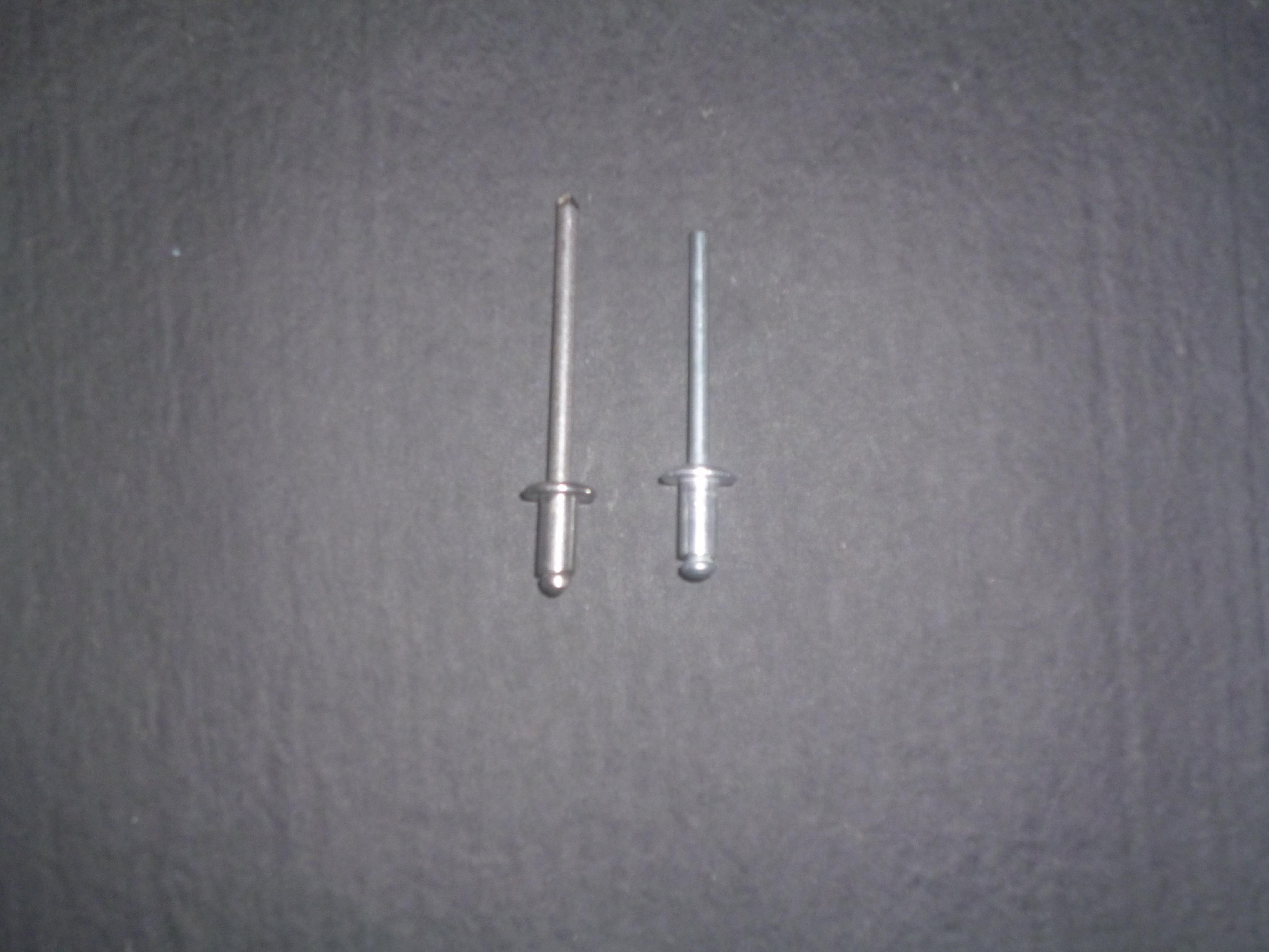

Вот та, у какой стержень длиньше и толще и есть из нержавейки..такие были с порогами...вторая алюминиевая..
А в этих пакетиках у вас обычные магазинные алюминиевые... поэтому они и сгнили...Это что-Макс такие положил?? не может быть...
Поддевал свою накладку отверткой-держится мертво...
